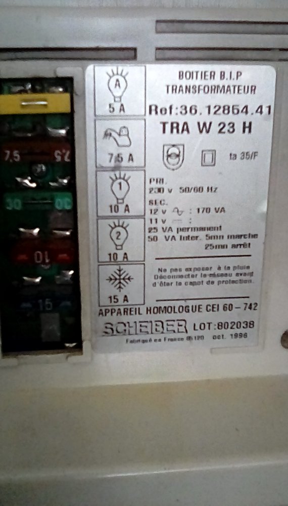

Aidu 1 Semnalează Publicat 7 Iunie, 2018 Am tras de transfo in sus...si nu vrea sa stea. Se basculeaza inapoi in jos. In plus, nu stiu despre ce transformator este vb...220-12v?! Distribuie această postare Link către postare Distribuie pe alte siteuri
Stefanstefan 144 Semnalează Publicat 7 Iunie, 2018 53 minute în urmă, Aidu a scris: Am tras de transfo in sus...si nu vrea sa stea. Se basculeaza inapoi in jos. In plus, nu stiu despre ce transformator este vb...220-12v?! Mai bine chemi un electrician sa vada despre ce e vorba. Nu de alta dar astea care au si 220 si 12 si transfo daca intra 220 pe linia de 12 iti topeste toata instalatia electrica...... 1 Distribuie această postare Link către postare Distribuie pe alte siteuri
Radu Ionescu 664 Semnalează Publicat 7 Iunie, 2018 în urmă cu 3 ore, Aidu a scris: Am tras de transfo in sus...si nu vrea sa stea. Se basculeaza inapoi in jos. In plus, nu stiu despre ce transformator este vb...220-12v?! N-am transformator la rulota deci nu stiu sa te sfatuiesc; ma bate gandul insa ca daca vrei sa scoti siguranta transformatorului trebuie s-o cobori in prealabil pe cea a bateriei. 1 Distribuie această postare Link către postare Distribuie pe alte siteuri
Mihai K 20 Semnalează Publicat 7 Iunie, 2018 Salut. Ce scrie acolo in poza transformatorului este siguranta de la un transformator din 230v in 12v. Daca scoti capacul acela de plastic in partea de jos dreapta acolo unde este mai umflat o sa gasesti un transformator (cu tole), vezi poza care am atasat-o. Daca acea siguranta nu sta este foarte posibil sa fie ars transformatorul. Mai fa o poza mai clara te rog ca nu inteleg ce scrie pe eticheta si o alta poza dupa ce scoti capacul. 1 Distribuie această postare Link către postare Distribuie pe alte siteuri

Mihai K 20 Semnalează Publicat 7 Iunie, 2018 Deci, din ce se vede este exact ce ma asteptam. Un transformator de doar 170 VA, adica slab. Daca ai folosit sarcini mari pe 12v este posibil sa-l fi prajit (ars). Vezi ca acel capac alb de plastic la care ai facut poza se poate desface, are niste suruburi, dupa cum se vede in poza, pe laterale. Se poate scoate sa vedem ce este pe acolo si ne lamurim si mai bine. 1 Distribuie această postare Link către postare Distribuie pe alte siteuri

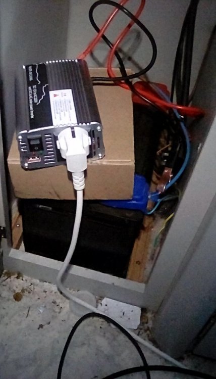

Aidu 1 Semnalează Publicat 7 Iunie, 2018 (modificat) Nu mai functioneaza redresorul!! Se invarte coolerul...dar nu se aprind ledurile si nu baga curent... Revenind, nu am surubelnita subtire pt suruburile de acolo sa desfac... Nu am racordat niciodata rulota la retea, prin urmare nu stiu daca merge sau nu trafo! Sper sa obtin cablu sa o bransez curand...ca nu mai am baterie la laptop!!! Modificat 8 Iunie, 2018 de Radu B Distribuie această postare Link către postare Distribuie pe alte siteuri
Mihai K 20 Semnalează Publicat 7 Iunie, 2018 Ca sa te pot ajuta mai mult am nevoie sa-mi desfaci acel capac si sa faci o poza. Nu ai nevoie de cine stie ce surubelnita, sunt holtz... standard, un philips (cap cruce) de 2 ar fi perfect. Merge si cu un 4. Daca nu ai racordat niciodata rulota la 230 atunci cum ai incarcat acumulatorul??? Daca nu ai racordat-o niciodata inseamna ca tu ai consumat acumulatorul pina a crapat ( sub 10v). Daca este acumulator auto e nasol, daca este deep-cycle ai noroc. Am nevoie de mai multe poze si informatii. Unde ai redresorul, de unde este alimentat .... Trimite-ne informatii si te ajutam 1 Distribuie această postare Link către postare Distribuie pe alte siteuri

Aidu 1 Semnalează Publicat 7 Iunie, 2018 Aceasta este bateria obisnuita instalata. Redresorul este direct la baterie. Vezi poza precedenta. Distribuie această postare Link către postare Distribuie pe alte siteuri

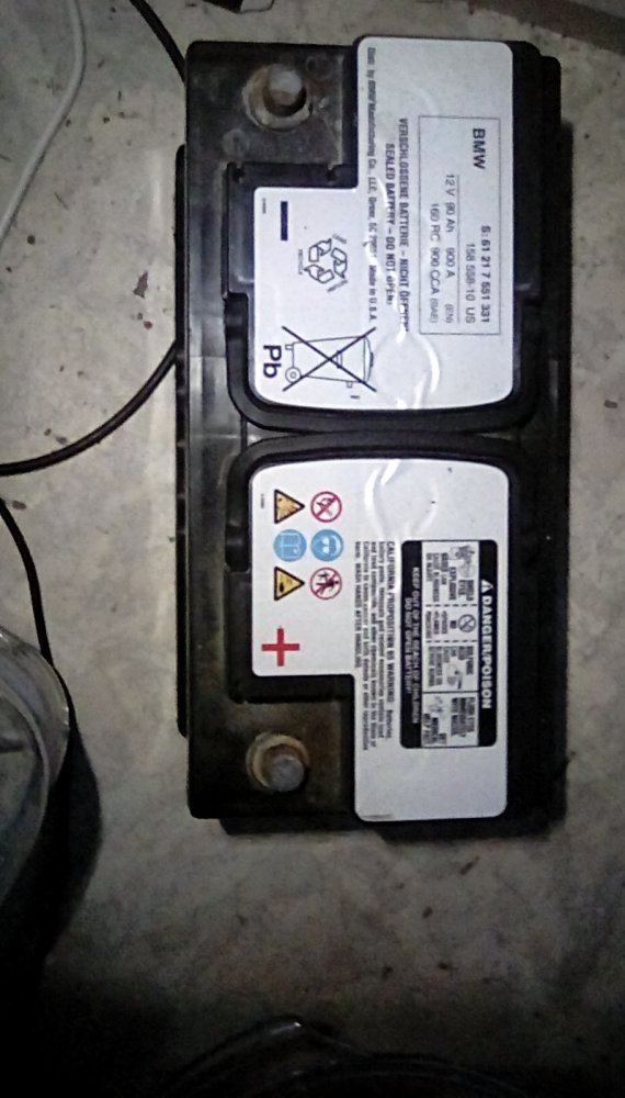

Mihai K 20 Semnalează Publicat 7 Iunie, 2018 Tu la 170VA ai doar 120W putere la 12v, ceea ce este foarte putin pt o rulota. Frigiderul consuma 120w la 12v. Daca ai cumva legatura la redresor/invertor/acumulator legata pe iesirea de la trafo NU E BINE. Nu vreau sa te superi pe mine dar ce ai facut acolo mi-e frica sa ma uit :)) In una din poze vad un invertor alimentat din acumulator cu niste cabluri bune. Aici e de bine. In a 2-a poza vad un acumulator BMW, nu ca ar produce acumulatori elicea obosita (BMW), dar, este acumulator auto, ceea ce nu e bine. Un acu auto suporta maxim 4 incarcari/descarcari complete, dupa care e gata. La rulota mea, efectiv am taiat cablajul si transformatorul si le-am inlocuit cu o sursa in comutatie de la MeanWell de 320W/13.5v. Acum sunt dependent de retea (230v). Exceptand 2 becuri, toata rulota este pe 12v. Cand si daca o sa-i pun acumulator o sa folosesc pentru incarcarea acumulatorului de la 230 o sursa tot de la MeanWell PSC-160 care este o sursa de alimentare cu incarcare/back-up. Incarca acumulatorul si daca se intrerupe 230 trece automat pe 12v. 2 Distribuie această postare Link către postare Distribuie pe alte siteuri
Radu Ionescu 664 Semnalează Publicat 8 Iunie, 2018 Asta pare a fi invertor, nu redresor ! 2 Distribuie această postare Link către postare Distribuie pe alte siteuri
Aidu 1 Semnalează Publicat 8 Iunie, 2018 23 minute în urmă, Radu Ionescu a scris: asta pare a fi invertor, nu redresor ! Desigur, scz Distribuie această postare Link către postare Distribuie pe alte siteuri
Aidu 1 Semnalează Publicat 8 Iunie, 2018 Eu nu am facut nimic...doar am pus invertorul / baterie. Totul am gasit asa odata cu rulota...incerc sa descopar ce e unde. Nu porneste nici frigiderul nici apa calda. Distribuie această postare Link către postare Distribuie pe alte siteuri

Aidu 1 Semnalează Publicat 8 Iunie, 2018 In prezent, nu folosesc nici macar la maximum energia furnizata de panoul 100W. Practic doar incarc laptopul, bateria de la masina, tableta, 1 bec etc. Insa reflectez ca, daca as mai pune 1 panou 250W, as putea inclusiv sa tin frigiderul pe baterie. In prezent prepar mancare fix cat mananc, prin urmare nu tin nimic in frigider. Caz in care se impune acumulator gel. Insa trebuie sa pun si alt regulator pt panou 250W. Ce regulator imi trebuie? In anunturi nu scrie cata putere suporta? 30A => 30*12=360W? Adica nu pot sa iau de 20A, intrucat 20A*12=240W < 250W puterea panoului? Apoi las panoul actual 100W cu bateria din poza, pt reteaua 12V Si ma dotez si cu un invertor pt a alimenta reteaua 220V din panoul 250W?! Merge asa? Deci eu vreau sa ma desprind complet de reteaua de curent... de aceea nu imi e asa imediata urgenta cu transformatorul Distribuie această postare Link către postare Distribuie pe alte siteuri
Mihai K 20 Semnalează Publicat 8 Iunie, 2018 Pastrezi ambele panouri, le legi in paralel si pui 1 sau 2 baterii (in paralel). Uita de frigider alimentat din acumulator. Ai nevoie de o capacitate mult prea mare. Scump si GREU. Alimenteaza-l cu gaz!! Toate regulatoarele care le gasesc prin magazine pe net au toate informatiile (putere, voltaj.....) asa ca nu stiu de ce te plangi. Regulatorul il recomand MPPT si acumulatorul gel sau agm, nu auto. P.S. la ce consumatori ai detaliat tu, folosesti mai mult decat "da" acel panou. 1 1 Distribuie această postare Link către postare Distribuie pe alte siteuri
Aidu 1 Semnalează Publicat 8 Iunie, 2018 Bateria de la masina nu o incarc frecvent :)) Ma refeream ca am adus bateria de la masina in rulota, pt ca am descarcat-o tot incercand sa demarez. Frigiderul functioneaza cu gaz, dar nu reusesc sa il pornesc! Distribuie această postare Link către postare Distribuie pe alte siteuri

Aidu 1 Semnalează Publicat 9 Iunie, 2018 Functioneaza traf, am bransat. Pompa de apa face foarte mult zgomot de la traf. Functioneaza si frigiderul. Boilerul inca nu. Distribuie această postare Link către postare Distribuie pe alte siteuri
