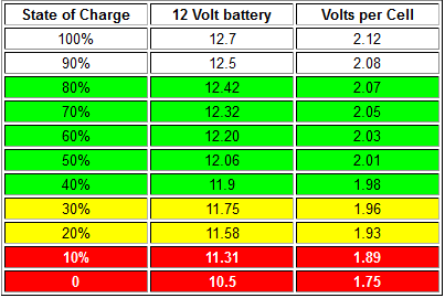

Salutare, am nevoie de un sfat, care ar fi tensiunea minima sub care  NU ar trebui sa coboare acest ACUMULATOR ?
Cristian Popa
Eu folosesc un redresor CTEK MXS 7.0 luat de aici. L-am folosit pe acumulatorul cu gel de la rulota, dar si pe acumulatori auto.
Il am de aprope trei ani si functineaza impecabil. Stie sa desulfuzere bateria, sa o reconditioneze, sau poate fi folosit ca sursa de 7A. Din pacate are pretul pe masura, dar face treba foarte buna. Din partea mea nota 10.
Mai jos puteti vedea corespondenta tensiune/capacitate pentru acumulator 12V:

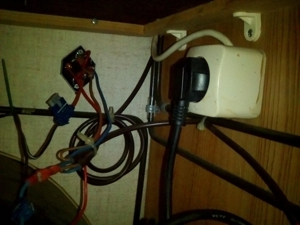

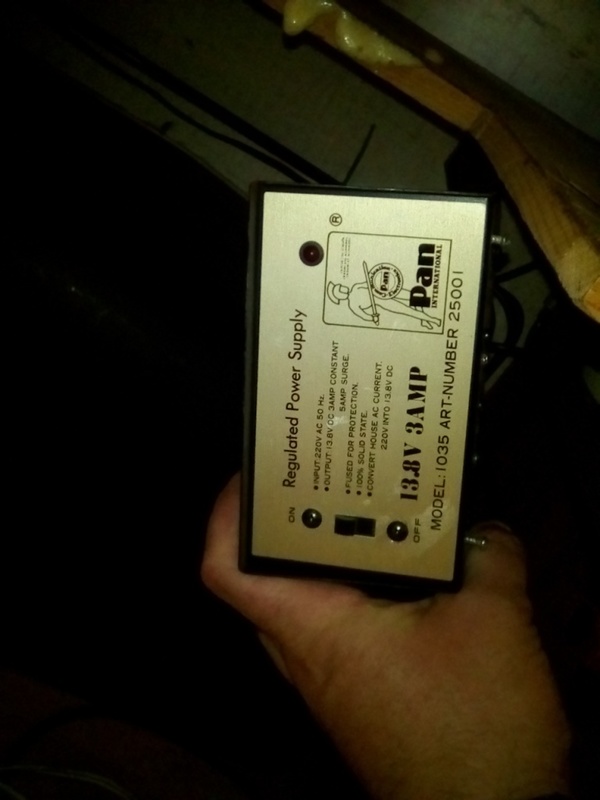

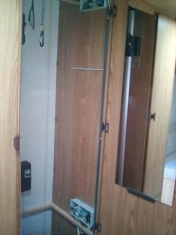

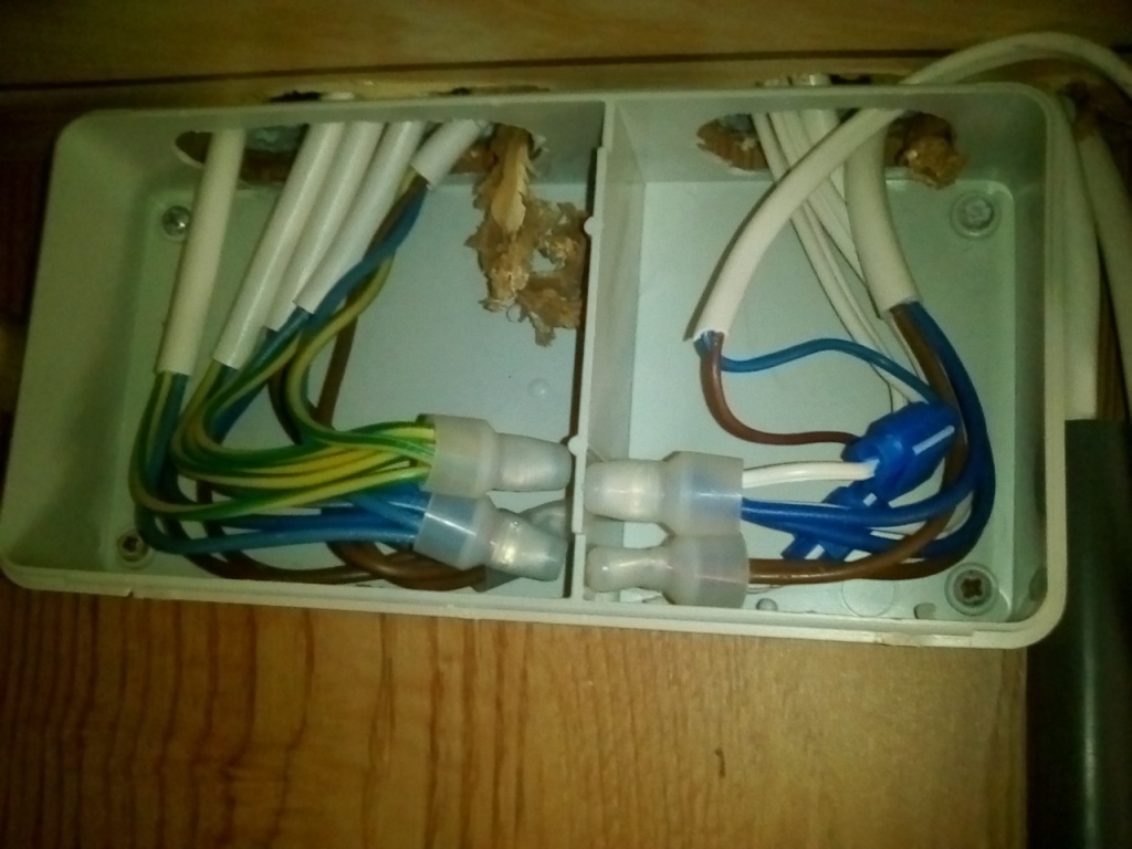

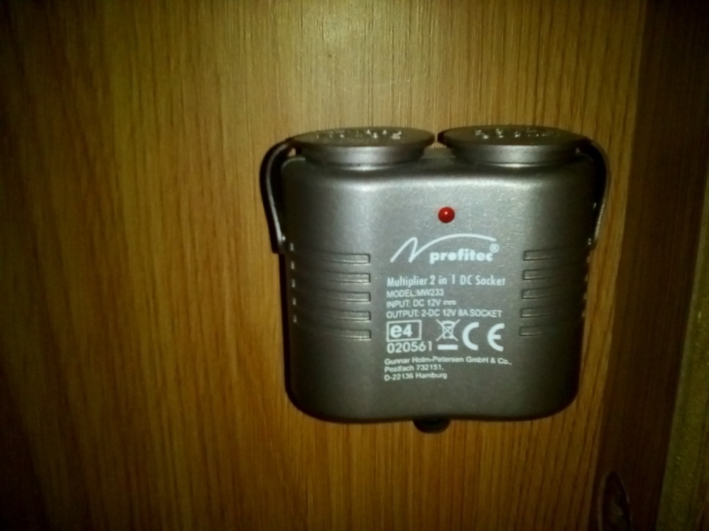

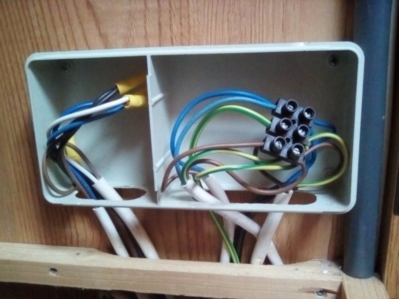

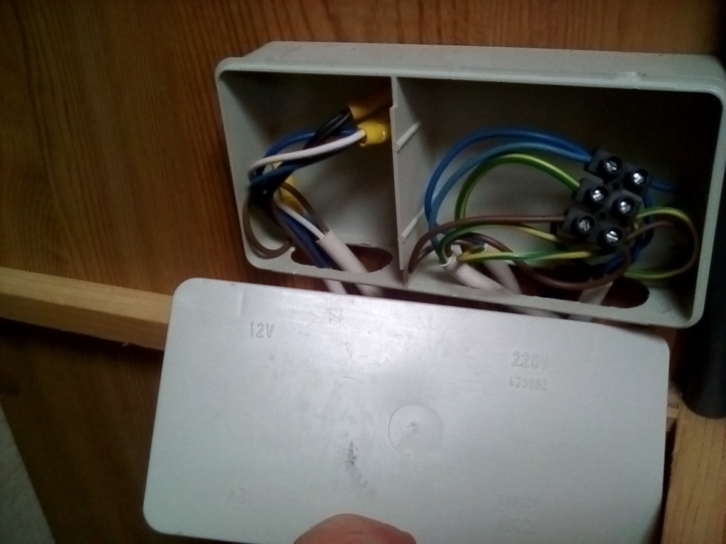

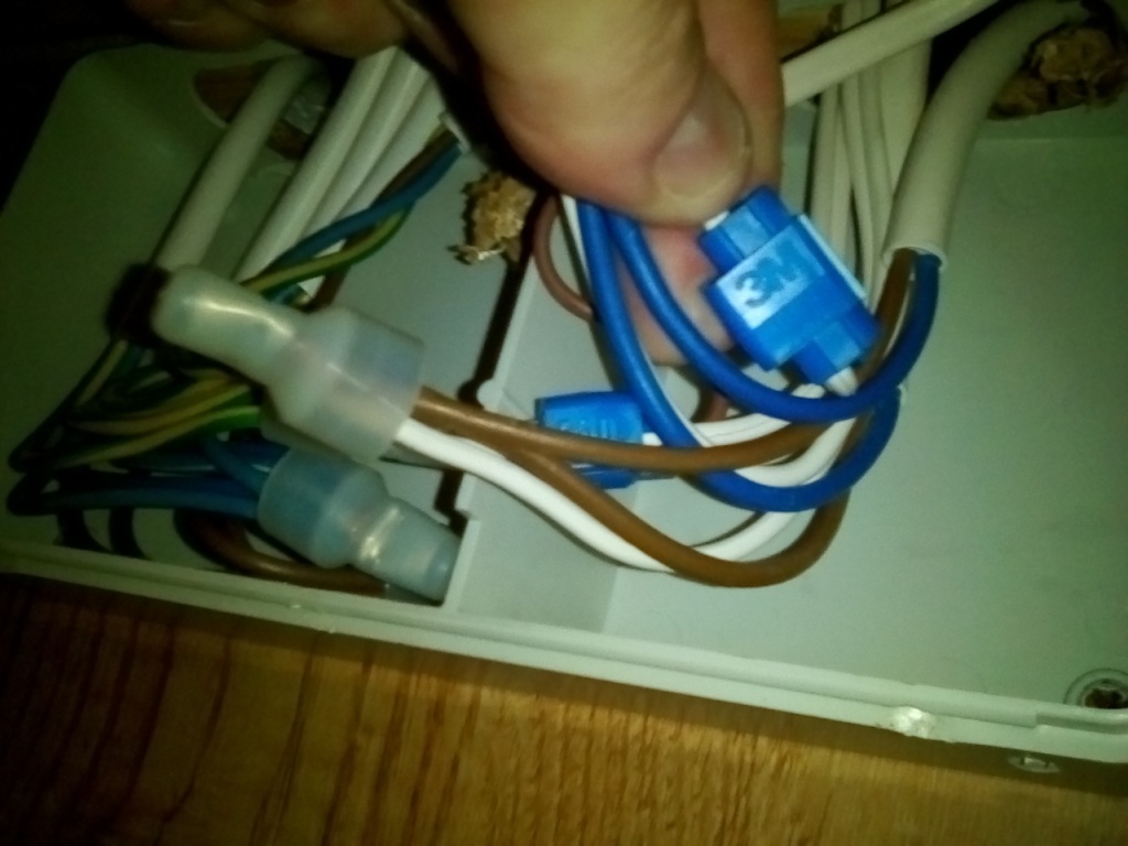

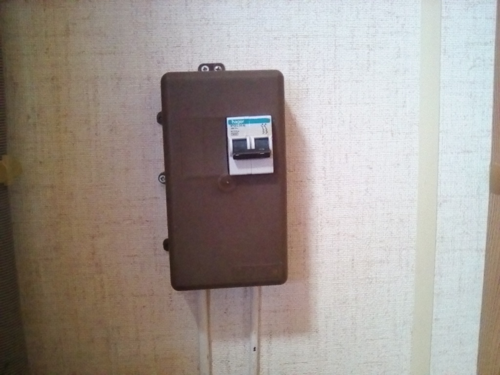

      Salutare tuturor,
      Am si eu niste nelamuriri in ce priveste legarea bateriei la rulota mea, Burstner Club 385 din '88. Am facut niste poze din care eu nu inteleg foarte multe, stiu doar ca in cutia de conexiune cu capacul maro intra 220v, (am urmarit cablul de la priza rulotei) si iese alt cablu care vine in cutia de conexiune de jos, din care pleaca alte trei cabluri spre prize (le-am urmarit traseul). Ambele cutii de conexiune albe, au inscriptionate pe capac si 12v si 220v, dar ce se-ntampla cu cablurile habar n-am. In partea opusa, sub ghiuveta, este un regulator de tensiune (cred), poate sa ma lamureasca cineva ce rol are mai exact, pt ca vad ca ies 13.8v ? Sper ca se poate monta baterie din moment ce are acel regulator si priza de bricheta pe 12v...
      Va multumesc!
