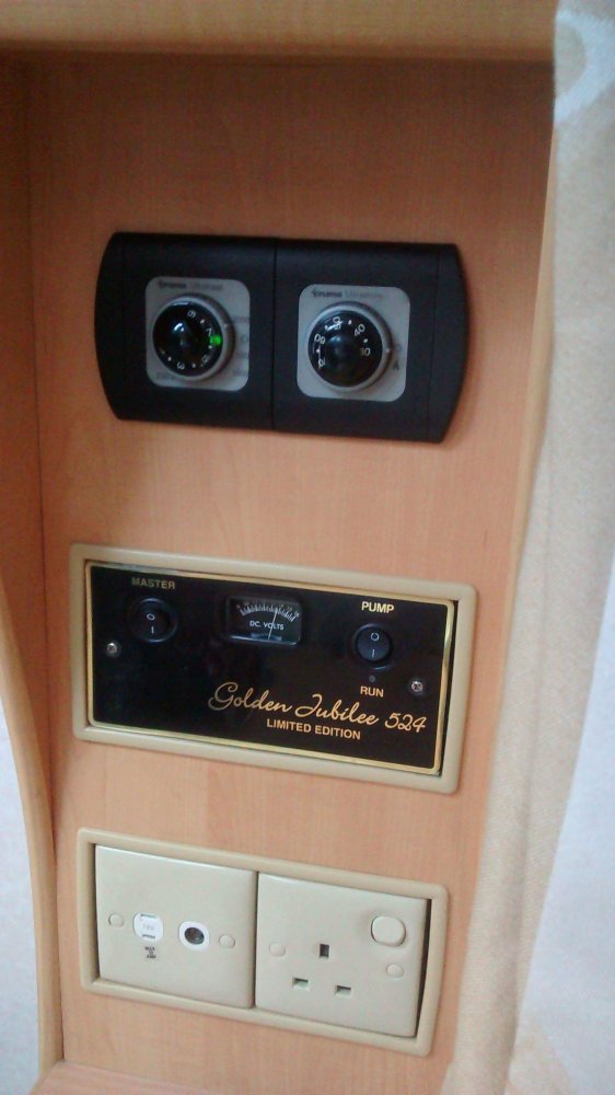

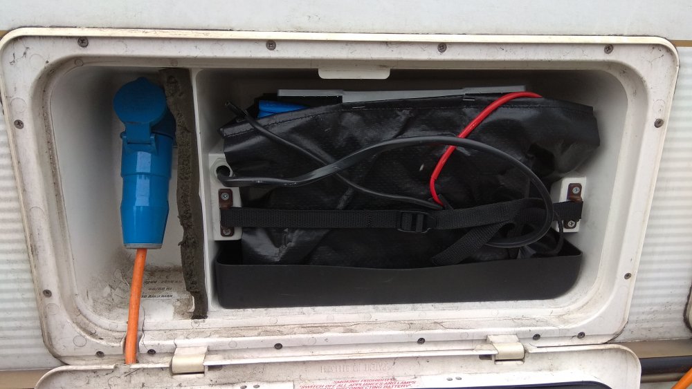

Buna ziua, postez si eu aici ca sa nu mai deschid un nou topic. Sunt de cateva zile posesorul unei rulote englezesti Elddis Golden Jubilee 2002 524 pe care am achizitionat-o si adus-o personal din Anglia cu ajutorul unui Audi A4 Estate 1.9TDI 131hp din 2002, achizitionat tot de acolo. Toate functioneaza pe ea atat la curent cat si pe gaz, atat timp cat e conectata la 230V. Mentionez faptul ca rulota e dotata cu baterie (aceasta are un locas special cu acces din exterior, in acest compartiment fiind si priza/mufa de conectare 230V). Daca o deconectez de la alimentarea exterioara 230V, voltmetrul analogic de pe panou imi arata aprox. 9.8 V (cat timp e conectata imi arata aprox. 13.6V), luminile mai functioneaza 5-10 min, iar in  momentul in care incerc sa pornesc orice alta dotare (frigider, boiler, trumatic etc) nu mai are curent deloc. De aici inteleg ori ca bateria e pe duca sau chiar moarta ori ca rulota nu are optiunea de a incarca rulota. Rog colegii cu mai multa experienta sa ma lumineze. De asemenea masina tragatoare are doar o singura priza de 7 pini (12N). In urmatoarele zile intentionez sa montez instalatia si priza 12S la masina tragatoare, (rulota avand cele doua mufe 12N+12S) precum si un kit solar de 100w sau 150w. Intrebarea mea este daca mai am nevoie de o instalatie suplimentara sau separata de cea existenta pe rulota? Multumesc anticipat.
Romulus A.

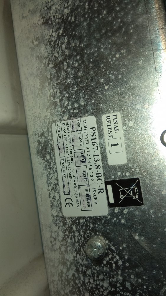

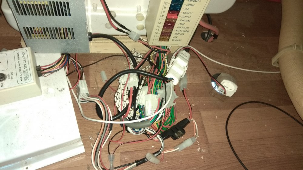

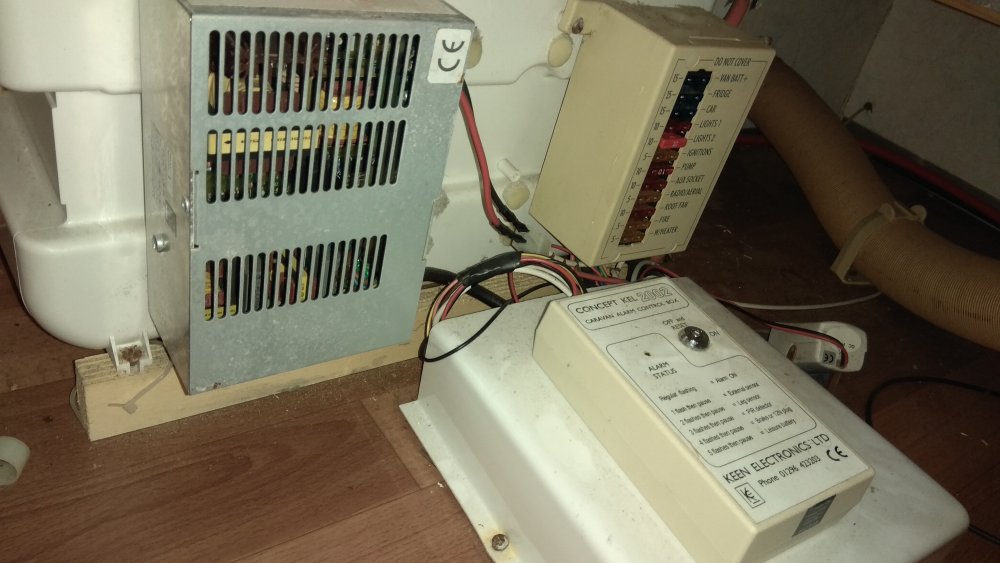

Mai atasez cateva fotografii, poate sunt relevante pentru problema mea.
Marius George
Bateria ta este terminata.
Inlocuieste-o si totul va fi ok fara sa mai faci altceva.
Asta e rezolvarea problemei tale :OK: Total de acord cu @Marius George :salutare!:

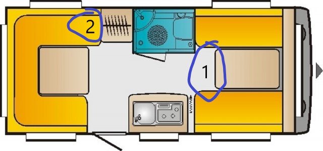

Am nevoie de un sfat va rog.
Conform pozei cu interiorul rulotei unde ar fi mai bine sa amplasez acumulatorul? 1 sau 2.
Zona 1 o sa fie transformata in pat definitiv.
Acumulatorul o sa fie un Newmax 120A si are 35kg.

Aurelianz
Sa presupunem ca ai la locul lor toate bagajele, pregatit de plecare (ma refer la bagajele cu greutate gen cort, butelii, etc). Pune bateria in pozitia (1), decaleaza, elibereaza frana (daca iti permite terenul) si ridica cu mainile de protap. Nu trebuie sa fie usoara dar nici prea grea. Daca nu poti sa apreciezi aproximativ 50 kg, foloseste un cantar de protap. In lipsa lui, sub roata de manevra de la protap, aseaza orice alt cantar.
Repeti manevra descrisa mai sus si cu bateria aflata in pozitia (2) si vezi cum trage la cantar.
Spor !
Categoric pozitia 1 este cea mai indicata...la 2 este si pe stanga si spre spatele rulotei, total contraindicat si are toate motivele sa intre in balans rulota...Spor la treaba! :salutare!:
Aurelianz
Am fost nevoit sa adopt pozitia (2), deoarece in pozitia (1) nu am reusit sa ridic protapul cu mainile. Tinuta de drum este foarte buna, spun asta dupa o vacanta in care am parcurs 4500 de km.
Mihai K
Multumesc de ajutor.
Aurelianz, pozitia 1 este spre protap.
Pozitia 2 este in spatele axei si teoretic pus acolo un acumulator ridici mai usor protapul.
Acum rulota este goala, nici macar butelii nu are si apasarea pe protap este de ~45-50 kg.
Cand ma apuc de instalatie o sa fac un topic separat cu ce si cum am facut.
Aurelianz
Exact asa am facut, am pus-o in spatele axei.
Ai o problema daca acum (goala) apasa 50 kg, mai pui buteliile si alte acareturi in cutia din fata plus incarcatura la interior fata si n-o mai ridici de jos cu mainile. Asa am patit eu, pana sa mut bateria in spatele axei, in mers protapul ma apasa pe carlig tare astfel incat simteam ca merg cu barca in valuri. Acum este bine.

Daniel are dreptate in legatura cu pozitia acumulatorului. Eu am folosit saci de nisip ca sa simulez diverse pozitii. In functie de cum aranjezi cortul, bidoane si diverse prin rulota o echilibrezi foarte usor.
In cazul meu am ajuns la concluzia ca atunci cand o sa merg off camp pun acumulatorul la locul lui, cand merg in camping-uri unde am tot ce am nevoie acumulatorul sta acasa.

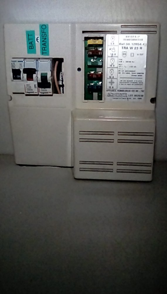

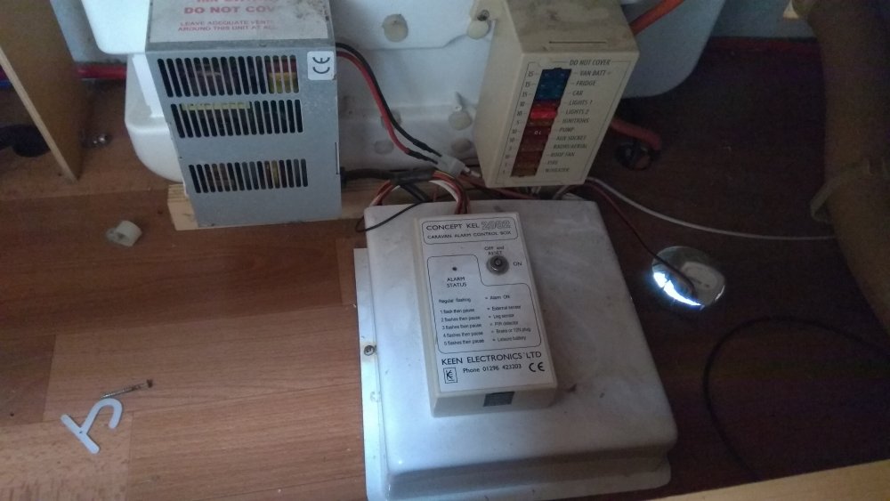

Nu stiu exact cum sa intreb...Este ceva in neregula in poza de mai jos?
Imi pare ca 'siguranta de la baterie' este sarita?? Caz in care trebuie sa o reactivez.
De asemenea, ce este 'Transfo' ??
Aidu
Am culcat siguranta Batt si nu mai curge apa la chiuveta!
Am pus-o inapoi in sus...si reporneste pompa.
