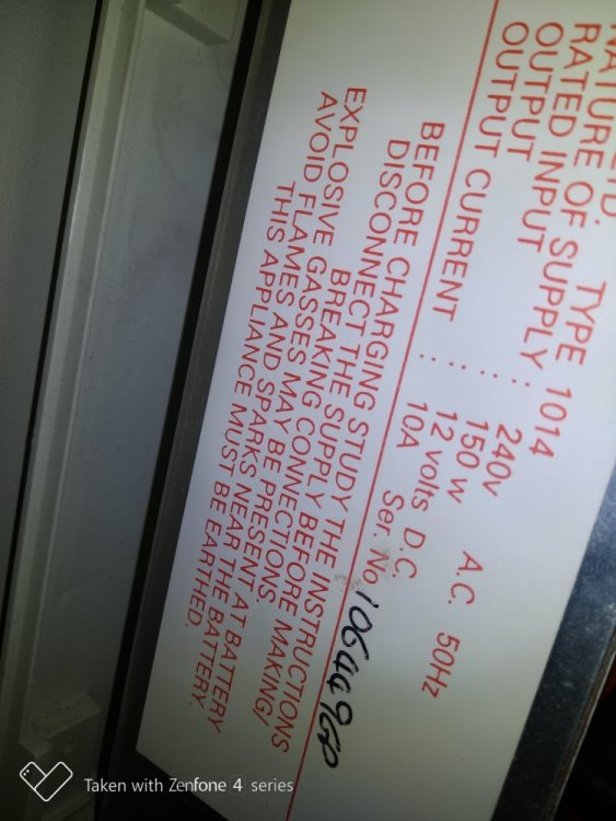

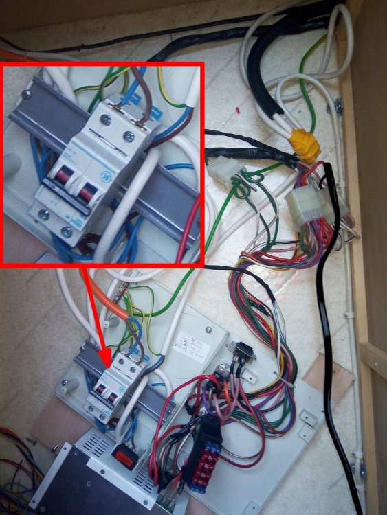

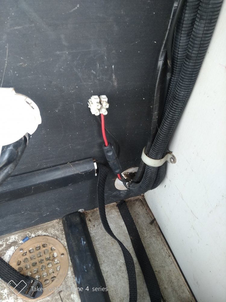

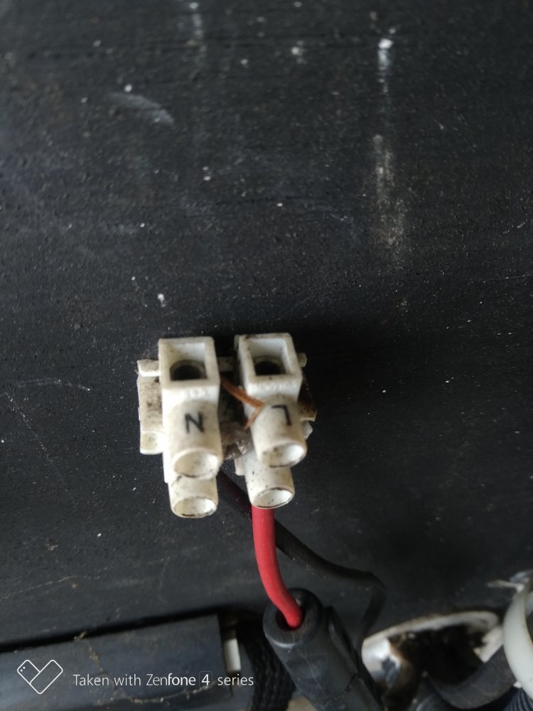

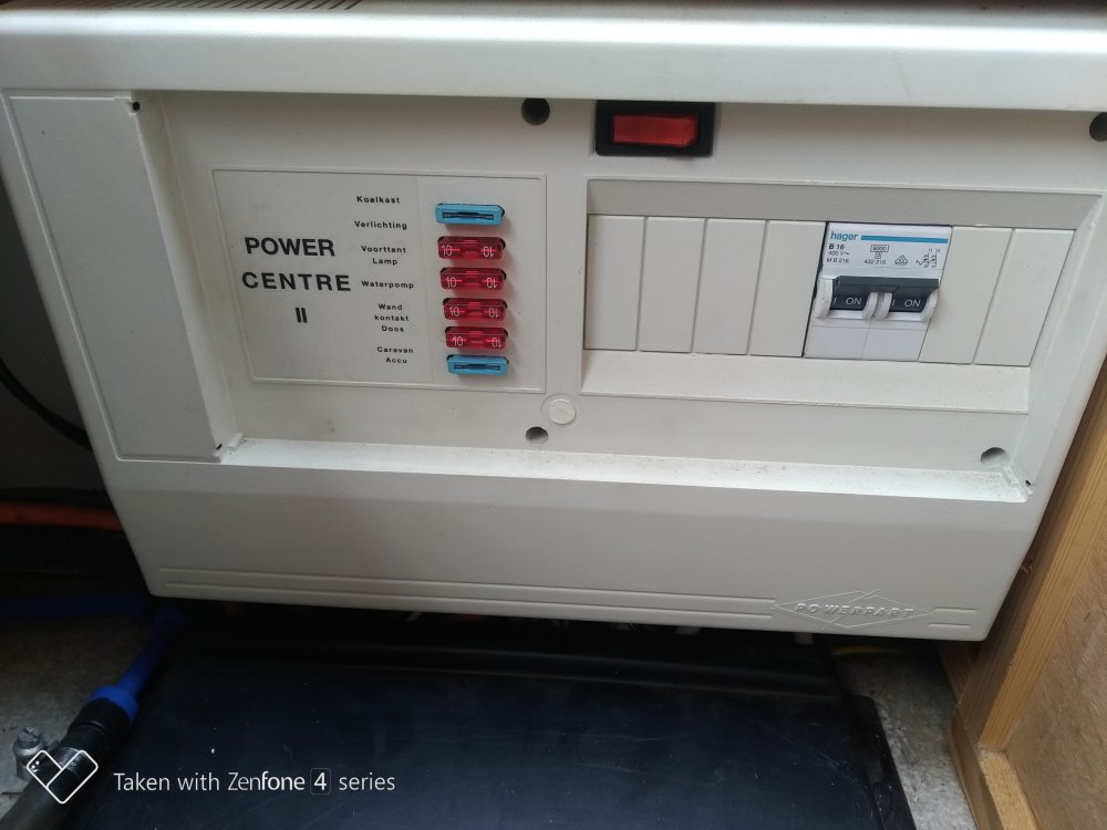

Bogdan Ianchis 0 Semnalează Publicat 27 Mai, 2020 Va salut, referitor la partea de baterie pe rulotă, am achiziționat prima mea rulota, și din ce am studiat are doua circuite la 220v (unul frigiderul și al doilea nu știu ce e) și celelalte circuite la 12v. Am identificat tabloul și sursa. În portbagaj are un circuit de 12v. Pe acele conexiuni din portbagaj se poate conecta o baterie? Iar în tabloul electric exista 2 comutatoate unul pornește sursa de 12v iar cel de-al doilea nu știu ce face. Oare știe careva? Distribuie această postare Link către postare Distribuie pe alte siteuri
Ursu Florin 1.932 Semnalează Publicat 27 Mai, 2020 Salutare @Bogdan Ianchis, după panou pare că ai o rulota Beyerland Am avut același panou pe BEYERLAND-ul meu. Panoul tău știe să și încarce bateria când ești conectat la 220v. Pe rigleta din portbagaj legi bateria Daca masori tensiunea acolo când e legată rulota la 220v trebuie sa ai in jur de 14v. Butonul roșu de pe sursa este pentru alimentarea 12v, iar siguranțele sunt pentru circuitul 220v, din ce îmi aduc aminte la BEYERLAND-ul meu singurul lucru care mergea pe 12v era pompa de apa, in rest lumini și restul pe 220v. Mai vezi pe AICI ceva info pe care le-am primit și eu când am luat prima rulota. Edit: Am văzut în prezentare că ai o Delta Delta=Beyerland sau invers 2 Distribuie această postare Link către postare Distribuie pe alte siteuri
NRLaurentiu 2.116 Semnalează Publicat 28 Mai, 2020 Salut, @Bogdan Ianchis! Ce ai tu este identic cu ce am si eu! Siguranta pentru 230 V, pare a fi una dubla (nul si faza), dar pot fi si doua separate - nu se intelege bine din desenul de pe ea care varianta ar fi, dar eu tind spre prima varianta. La mine e un singur comutator/siguranta - dublu (cele doua comutatoare sunt unite) - care actioneaza in acelasi timp faza si nulul. Cel mai bine verifici actionand pe rand si vezi ce moare cand intrerupi pe rand cele doua comutatoare/sigurante. La mine siguranta opreste tot ce este la 230 V (prizele, transformatorul 230 V - 12 V si frigiderul). Vezi daca la tine e la fel cand actionezi oricare dintre cele doua comutatoare/sigurante. Daca nu opreste si prizele si frigiderul actionand de oricare dintre ele, atunci probabil ai separat frigiderul pe una dintre ele. Cu exceptia prizelor din rulota, a transformatorului 230 V - 12 V si a frigiderului, restul instalatiei este la 12 V (lumini, pompe). Eu am mutat firele din portbagaj in interiorul rulotei pentru ca undeva pe centru am pozitionat bateria de acumulatori dimpreuna cu toata instalatia de management solar. Detaliu siguranta dubla: PS: nu stiu daca ai observat, dar dedesubtul cutiei (foarte greu sa il observi fara sa te bagi in canapea cu capul lipit de podea) mai este un comutator negru. In poza de mai sus se vede foarte bine. Eu nu am descoperit (inca) ceea ce actioneaza/care este rolul sau. Nu are nici o influenta cand sunt conectat la 230 V sau cand sunt conectat la bateria de acumulatori. Eu presupun ca are legatura cu incarcarea acumulatorului atunci cand rulota este cuplata la priza automobilului - rol de comutator de izolare. Inca nu am apucat sa verific aceasta teorie, dar altceva nu stiu ce ar putea face. Distribuie această postare Link către postare Distribuie pe alte siteuri
Fejer Antal 10.443 Semnalează Publicat 28 Mai, 2020 Salutare @NRLaurentiu Sí eu am acel comutator pe laterala cutiei si opreste alimentarea trafoului cand este conectat la 230V. Distribuie această postare Link către postare Distribuie pe alte siteuri
NRLaurentiu 2.116 Semnalează Publicat 28 Mai, 2020 Nu face acest lucru, am scris ca nu are efect cand sunt alimentat la 230 V! Pentru ce spui tu, exista butonul rosu cu bec intern! Distribuie această postare Link către postare Distribuie pe alte siteuri
Bogdan Ianchis 0 Semnalează Publicat 28 Mai, 2020 în urmă cu 10 ore, NRLaurentiu a scris: Salut, @Bogdan Ianchis! Ce ai tu este identic cu ce am si eu! Siguranta pentru 230 V, pare a fi una dubla (nul si faza), dar pot fi si doua separate - nu se intelege bine din desenul de pe ea care varianta ar fi, dar eu tind spre prima varianta. La mine e un singur comutator/siguranta - dublu (cele doua comutatoare sunt unite) - care actioneaza in acelasi timp faza si nulul. Cel mai bine verifici actionand pe rand si vezi ce moare cand intrerupi pe rand cele doua comutatoare/sigurante. La mine siguranta opreste tot ce este la 230 V (prizele, transformatorul 230 V - 12 V si frigiderul). Vezi daca la tine e la fel cand actionezi oricare dintre cele doua comutatoare/sigurante. Daca nu opreste si prizele si frigiderul actionand de oricare dintre ele, atunci probabil ai separat frigiderul pe una dintre ele. Cu exceptia prizelor din rulota, a transformatorului 230 V - 12 V si a frigiderului, restul instalatiei este la 12 V (lumini, pompe). Eu am mutat firele din portbagaj in interiorul rulotei pentru ca undeva pe centru am pozitionat bateria de acumulatori dimpreuna cu toata instalatia de management solar. Detaliu siguranta dubla: PS: nu stiu daca ai observat, dar dedesubtul cutiei (foarte greu sa il observi fara sa te bagi in canapea cu capul lipit de podea) mai este un comutator negru. In poza de mai sus se vede foarte bine. Eu nu am descoperit (inca) ceea ce actioneaza/care este rolul sau. Nu are nici o influenta cand sunt conectat la 230 V sau cand sunt conectat la bateria de acumulatori. Eu presupun ca are legatura cu incarcarea acumulatorului atunci cand rulota este cuplata la priza automobilului - rol de comutator de izolare. Inca nu am apucat sa verific aceasta teorie, dar altceva nu stiu ce ar putea face. Am mai mesterit azi la rulota si cam asa e cum zici. Am gasit si acel intrerupator sub tablou care nici eu nu stiu ce face. Am descoperit o mica problema la alimentarea pompei de apa, cand pornesc apa scade tensiunea pe circuitul pompei si nu porneste. Am pus pompa pe direct la 12V si functioneaza. Probabil e dusa iesirea din sursa. Ati mai intalnit problema asta? De asemenea nu mi-am dat seama daca merge frigiderul la 12V, (n-am avut prea mult timp sa astept cu el in functiune). Distribuie această postare Link către postare Distribuie pe alte siteuri
