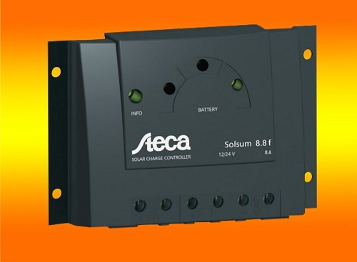

A. Traian 50 Semnalează Publicat 20 Februarie, 2020 BTW, am de la o instalație solară un controller PWM STECA de 8A. Cui îi face trebuință îl dau gratuit, cu plăcere. Funcționează perfect și unde era instalat încărca un acumulator de 70 A fara probleme. Distribuie această postare Link către postare Distribuie pe alte siteuri

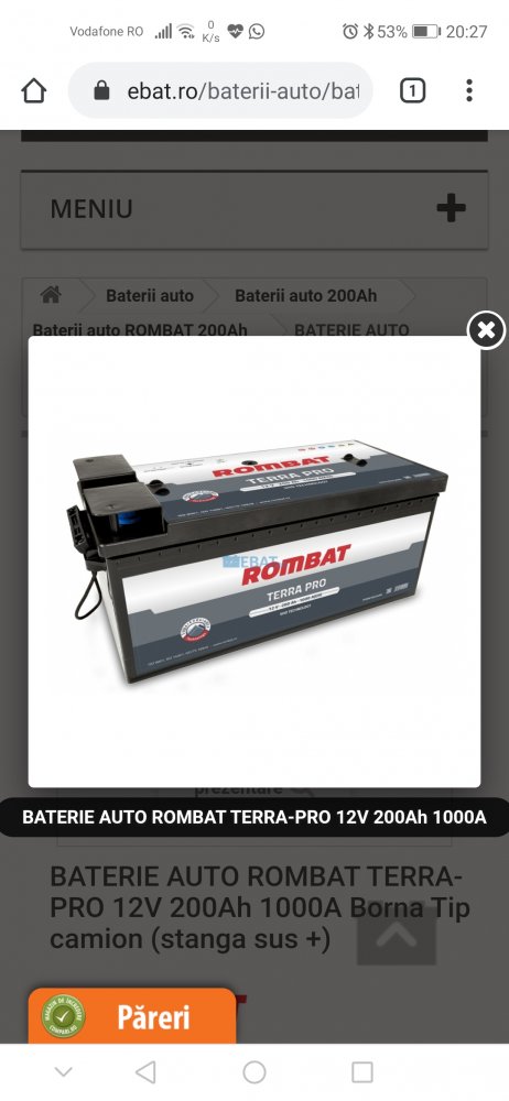

Andrei-Mihai 11 Semnalează Publicat 25 Februarie, 2020 Salutare! Cum vi se pare bateria aceasta? Este de 200Ah, consumatori ar fi luminile rulotei deocamdată pe bec tradițional, pe viitor pe led și pompa de apa. Ieșirile ar fi normale vineri-duminica sau sâmbătă-duminică, după cum îmi permite timpul. Și încă o întrebare, daca conectez rulota la 220 V prin instalația ei cu mufa exterioara, îmi incarca bateria sau trebuie conectata la redresor? Mulțumesc și seara faină!! Distribuie această postare Link către postare Distribuie pe alte siteuri
Fejer Antal 10.443 Semnalează Publicat 25 Februarie, 2020 Neaparat sa schimbi becurile trafitionale cu becuri Led. Depinde de trafoul rulotei daca are functia de incarcarea acumlatorului cand este conectat la 230V Distribuie această postare Link către postare Distribuie pe alte siteuri
Andrei-Mihai 11 Semnalează Publicat 25 Februarie, 2020 Becurile vor fi schimbate in perioada următoare. Legat de traf, daca pun aparatul de măsură la borne (fără baterie) ar trebui să primesc curent când e conectat la 220 V, ca sa vad daca știe și să încarce? Distribuie această postare Link către postare Distribuie pe alte siteuri
Fejer Antal 10.443 Semnalează Publicat 25 Februarie, 2020 Da. Distribuie această postare Link către postare Distribuie pe alte siteuri
Andrei-Mihai 11 Semnalează Publicat 25 Februarie, 2020 (modificat) Poate nu m-am exprimat eu chiar bine! Voiam să intreb daca trebuie obligatoriu o baterie legata la transformator când verific. Poate transformatorul nu dă curent daca nu are o baterie legata, poate dă, nu știu, de aceea am întrebat. Modificat 26 Februarie, 2020 de Radu Ghita 1 1 Distribuie această postare Link către postare Distribuie pe alte siteuri
NRLaurentiu 2.116 Semnalează Publicat 26 Februarie, 2020 Salut, @Andrei-Mihai! Tehnologia de atunci nu era atat de avansata! Ai tensiune indiferent daca e sau nu e prezenta bateria de acumulatori. Dar cu bateria cuplata, poti masura curentul si vezi si cam cu cat incarca. Cel mai bine ar fi sa decuplezi bateria de acumulatori cand esti la 220 V si pentru incarcarea ei sa folosesti un alimentator de la Lidl/Kaufland. Distribuie această postare Link către postare Distribuie pe alte siteuri
Radu Ghita 3.647 Semnalează Publicat 26 Februarie, 2020 @Andrei-Mihai Ca sa incarci bateria de la reteaua de 230 V (Romania a trecut la standardul UE si tensiunile corecte in reteaua de Joasa Tensiune JT sunt 230 V, respectiv 400 V), ai nevoie nu de un transformator ci de un redresor. Poate plictisesc, la modul cel mai simplist redresorul pentru incarcarea bateriilor este alcatuit dintr-un transformator coborator de tensiune , o celula de redresare (transforma curentul alternativ in curent continuu), si una de filtrare. Sigur ca un redresor trebuie sa fie corect dimensionat pentru bateria pe care ar trebui s-o incarce. Din nou, cea mai simpla relatie este ca redresorul sa poata furniza un curent de incarcare de 10 % din capacitatea bateriei. In cazul tau ar trebui sa fie capabil sa furnizeze un curent (curentul si tensiunea sunt doua lucruri diferite), de 20 Amperi. Sfatul meu este sa cauti placuta indicatoare pe redresorul rulotei si sa descifrezi acolo ce curent poate acesta furniza, desi e greu de crezut ca producatorul rulotei a luat in calcul echiparea cu o baterie de 200 Ah. Ai o alternativa aici Distribuie această postare Link către postare Distribuie pe alte siteuri
Andrei-Mihai 11 Semnalează Publicat 26 Februarie, 2020 @NRLaurentiu, @Radu Ghita bună dimineața. Mulțumesc amândurora pt răspunsuri și clarificări. O să mă orientez cu redresorul și bateria în funcție de ce și cum pot fiecare din ele. Zi faină sa aveți. 1 Distribuie această postare Link către postare Distribuie pe alte siteuri
