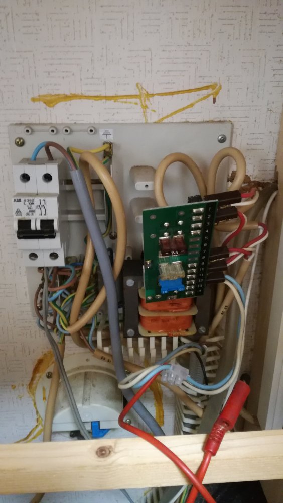

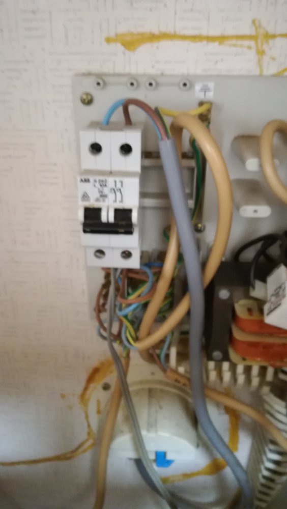

Dan Grig 1 Semnalează Publicat 25 August, 2017 Buna ziua colegi.Am facut rost de o baterie cu gel si as vrea sa o conectez la instalatia rulotei, dar , se pare ca rulota mea TEC 440T din 1990 nu a fost prevazuta cu baterie de 12'. Iata si cateva poze cu tabloul electric. Distribuie această postare Link către postare Distribuie pe alte siteuri
