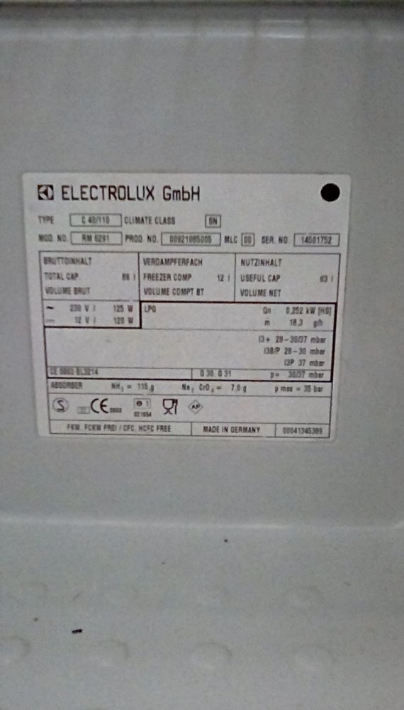

Frigiderul are conectare si electrica, si gaz. Electrica functioneaza.
Insa cand comut pe gaz face clatz-clatz-clatz.... si nu se mai opreste din clatzait... insa nu imi dau seama daca raceste sau nu.
Care sa fie faza??
Marius George
Eu zic ca este piezo. Se opreste cand dai drumul la gaz si se aprinde flacara.
Inseamna ca nu se aprinde flacara, daca tacane in continuare...
Dupa ce se aprinde, ar trebui sa nu mai tacane...

Apasa pe butonul care deschide gazul si urmareste in interiorul frigiderului daca s-a aprins!
Dupa aprindere , eliberezi butonul de gaz si ar trebui daca ramane aprins sa se opreasca clantzanitul !
In interiorul frigiderului ai un ochi mic(in partea din spate jos!) circular transparent care atunci cand frigiderul este aprins(pe gaz!)sa se albastreasca !

Pe robinet a vrut sa spuna ; tine-l apasat si uita-te in stanga jos. In ochiul ala se vede flacara cand porneste ! Bineinteles sa fie gazul pornit din robinet !
Aidu
Pai, am lasat gazul sa intre si clantzane in continuu, fara sa faca flama !!
Trebuie sa faca el singur flama...sau sa fac eu ceva ??
Cred ca nu face flama pentru ca nu am racordat rulota la curent.

Am reusit sa pornesc frigiderul! De bucurie, din cand in cand ma duc sa bag mana in el... sa vad ce cool e :)
