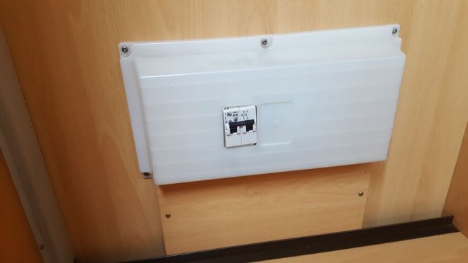

Va salut, dupa ce cu prima rulota m-am prins cum e cu bateria, la cea noua e putin mai greu. Este vor de o rulota Dethleffs din anul 2000. Tin sa precizez ca rulota are priza cu 13 pini si atunci cand este conectata merg toti consumatorii din rulota ( inclusiv frigiderul pe 12v ).
Intrebarea mea este unde leg bateria ca toti consumatorii sa functioneze de pe baterie, eventual sa imi si incarce bateria cand ma conectez cu rulota la 22v. Nu am gasit nici un panou de sigurante pentru 12v.
Atasez cateva poze :D
Nu stie nimeni sa ma ajute? :default_109:
Florin după cum am văzut în poze, cred ca poți pune bateria pe unul din pinii cu șuruburi unde mă gândesc ca e legat și traful .La mine la fosta rulotă era legată direct in tablou dar diferă eu nu aveam traf separat .E bine cu un aparat de măsură sa faci niște probe să vezi dacă atunci când ai priza cuplată pe mașină dacă ai 12v la pinii cu șuruburi și atunci dacă acolo-i traful +tensiunea de la mașină acolo trebuie legată și bateria ca să o încarci si de la traf dar și în mers ! Poate măine dacă esti la rulotă facem o convorbire video și ne edificăm !
Multumesc de raspuns Sorin, nu am inteles mai nimic, nu stiu ce este acela TRAF :default_big_grin: Maine cred ca o sa ajung pe la rulota si o sa te sun pentru un apel video :noroc:
TRAF inseamna transformator!
Cele 2 cabluri care se vad la acel transformator negru, pleaca catre CD Player, rulota "avea" un CD Player ( care nu mai exista ).In acea rigleta cu papuci am impresia ca vin firele din priza rulotei :)
Florin să ai cu tine un aparat de măsură să facem 2, 3 teste , măsurători pe rigletă și pe cutia aceea cu multe suruburi cu + și -.Te aștept cu telefonul pe 0726 265164.Seară faină să fie !

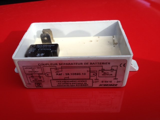

Va rog sa ma ajutati cu cateva informatii legate de achizitia unui acumulator. As vrea sa cumpar un acumulator AGM deep-cycle de 80-90 Ah pentru rulota mea. Situatia se prezinta in felul urmator, acumulatorul auxiliar se va incarca cu ajutorul alternatorului auto (am instalat inca o priza/stecher cu 7 pini dedicata pentru bateria auxiliara ce trece printr-un ”coupleur separateur de batteries”, adica ceva de genul http://www.pecheur.com/achat-coupleur-s ... 94071.html). Cum majoritatea iesirilor sunt in camping-uri, nu voi monta un kit solar, deci singura sursa de incarcare va fi auto. Ma intereseaza de fapt ca frigiderul sa functioneze in timpul mersului, iar atunci când ajung in camping sa pot pozitiona rulota cu ajutorul moover-ului. Rugamintea e sa ma ajutati cu o informatie legata de tipul/marca de acumulator pe care sa-l achizitionez astfel incat sa nu fac vreo ”boroboata” cumparand cine stie ce ozn .Multumesc anticipat!
Coupleur-ul e cel din attach
Alin Mihaila

Am discutat cu cei de la Pitesti si am incercat sa-mi expun speta, dar nu prea au avut rabdare sa ma asculte si intr-un final domnul de la celalalt capat al telefonului mi-a spus ca un astfel de acumulator nu poate fi incarcat de la alternatorul masinii... N-am inteles de ce! In plus nu stiu daca face fata mover-ului instalat pe rulota.
@Alin Mihaila
din experienta mea, daca folosesti moverul la plecarea de acasa , parcarea in camping si plecarea din camping poti merge si cu un acumulator auto pe care il incarci de la un redresor cand esti cuplat la curent, sau il incarci in mers. De curiozitate, uita-te ce curent absoarbe moverul in sarcina si calculeaza consumul, cu 5 minute timp/manevra.
