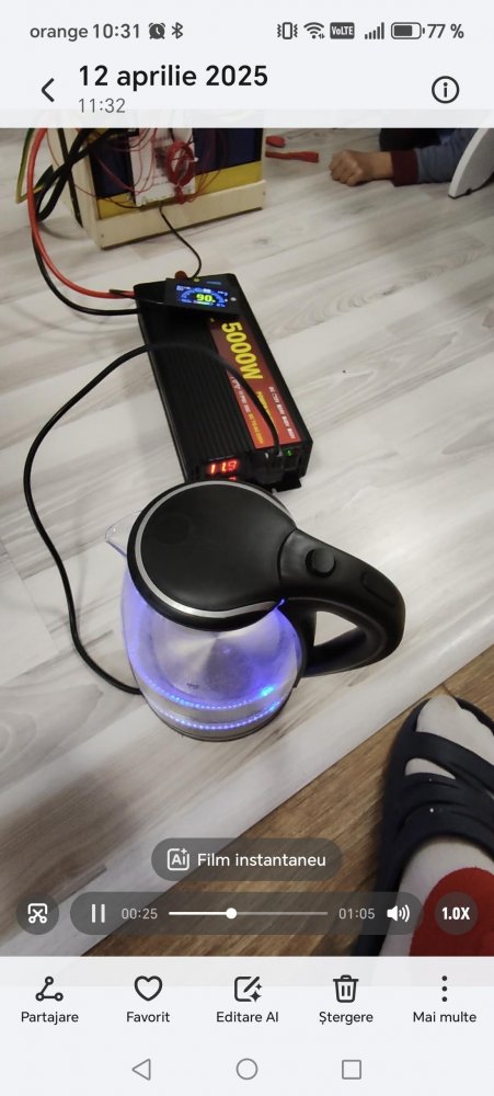

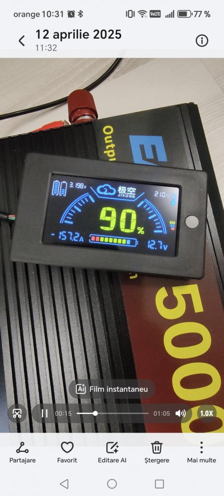

Negut Cosmin 40 Semnalează Publicat 10 Februarie Salut, Nu cred ca ar trebui sa ai motive de ingrijorare, sau cel putin nu la temperaturi de 50-60 de grade Celsius. LiFePO4 e una dintre cele mai stabile baterii pe baza de litiu avand cele mai sigure chimii - ce-i drept, astfel de tempetaruri ii pot accelera uzura. Din cate stiu si sper sa nu gresesc se autoaprinde la aprox. 250 de grade Celsius si daca se supraincalzeste nu elibereaza oxigen ceea ce inseamna ca flacara nu se auto-intretine.. Are o densitate energetica ceva mai mica decat alte baterii clasice Li-ion (baterie de laptop spre exemplu) dar aste mai sigura. Un BMS decent, pe care mai toate il au, reduce semnificativ riscurile. Eu am LiFePO4 de vreo 3 ani si a trecut si prin temperaturi de -15 grade dar si de 50 de grade si nu a patit nimic. La fiecare inceput de sezon o incarc 100% apoi o descarc controlat ca sa ii testez capacitatea si pana acum a ramas neschimbata. Trebuie sa fii atent la specificatiile producatorului cu privire la temperatura de depozitare, incarcare, descarcare, tensiunea de incarcare (asta in cazul in care BMS-ul nu taie incarcarea/descarcarea cand nu se afla in parametri) si nu ar trebui sa ai probleme. La cum au evoluat preturile in ultima vreme ar fi pacat sa te orientezi spre altceva decat LiFePO4. 2 Distribuie această postare Link către postare Distribuie pe alte siteuri

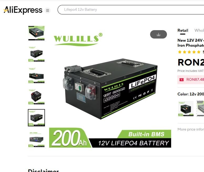

Negut Cosmin 40 Semnalează Publicat 11 Februarie în urmă cu 3 ore, Andrey a scris: Multumesc pentru raspuns. Ce brand este bateria ta? Spre ce branduri sa ma orientez? Eu am Panouri si controler Victron, dar am vazut ca astfel de batrii sunt destul de scumpe. La momentul de fata, am 2 baterii puse sub scaunul pasagerului si tot acolo as vrea sa pun si LiFePo4, eventua 2 bucati de 100 Ah, sa imi incapa in acel spatiu. Eu am comandat-o de e Aliexpress, se cherama "WULILIS", de 200Ah. Nu contest calitatea unei baterii produsa de un brand consacrat dar din punctul meu de vedere nu merita diferenta de bani sau cel putin nu ca sa fie montata pe un RV. Gandeste-te de cate ori iesi cu autorulota pe an si cate cicluri de incarcare/descarcare poti avea. Am vazut ca multi comanda de pe emag "Li Time", gasesti si recenzii, in general sunt bune. Daca iti incape ar trebui sa te orientezi spre o singura baterie de 200 de Ah fara sa fii nevoit sa iei 2 de cate 100 Ah si sa stai sa le legi in paralel. In momentul asta ai destule optiuni de a comanda de la firme romanesti (emag, utb-shop, db-solar) ca sa te mai complici cu Aliexpress. Spor! Distribuie această postare Link către postare Distribuie pe alte siteuri

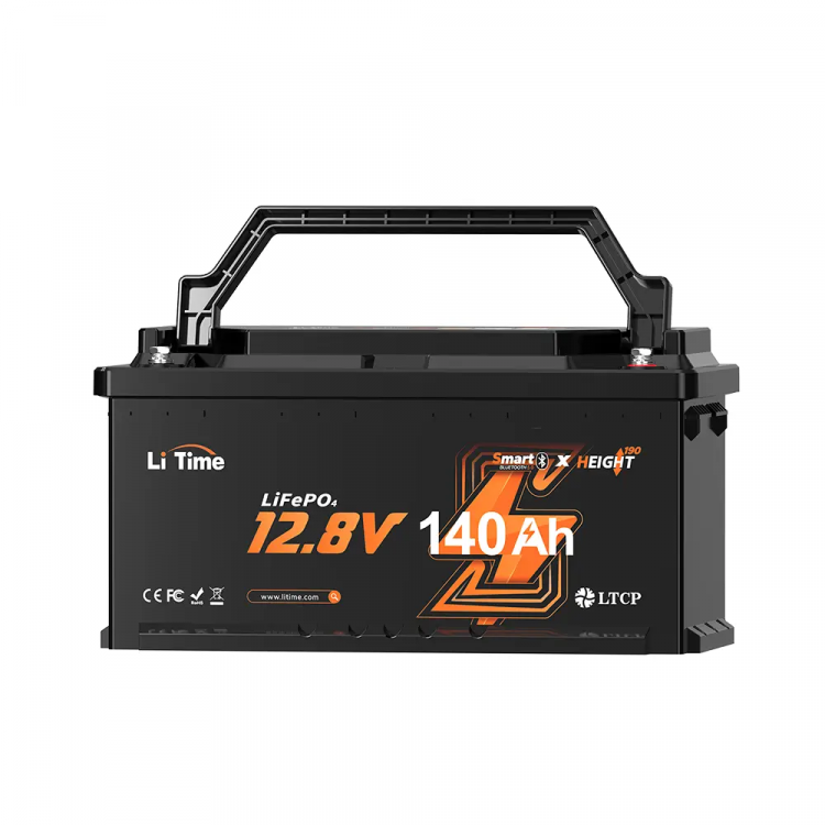

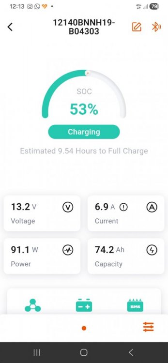

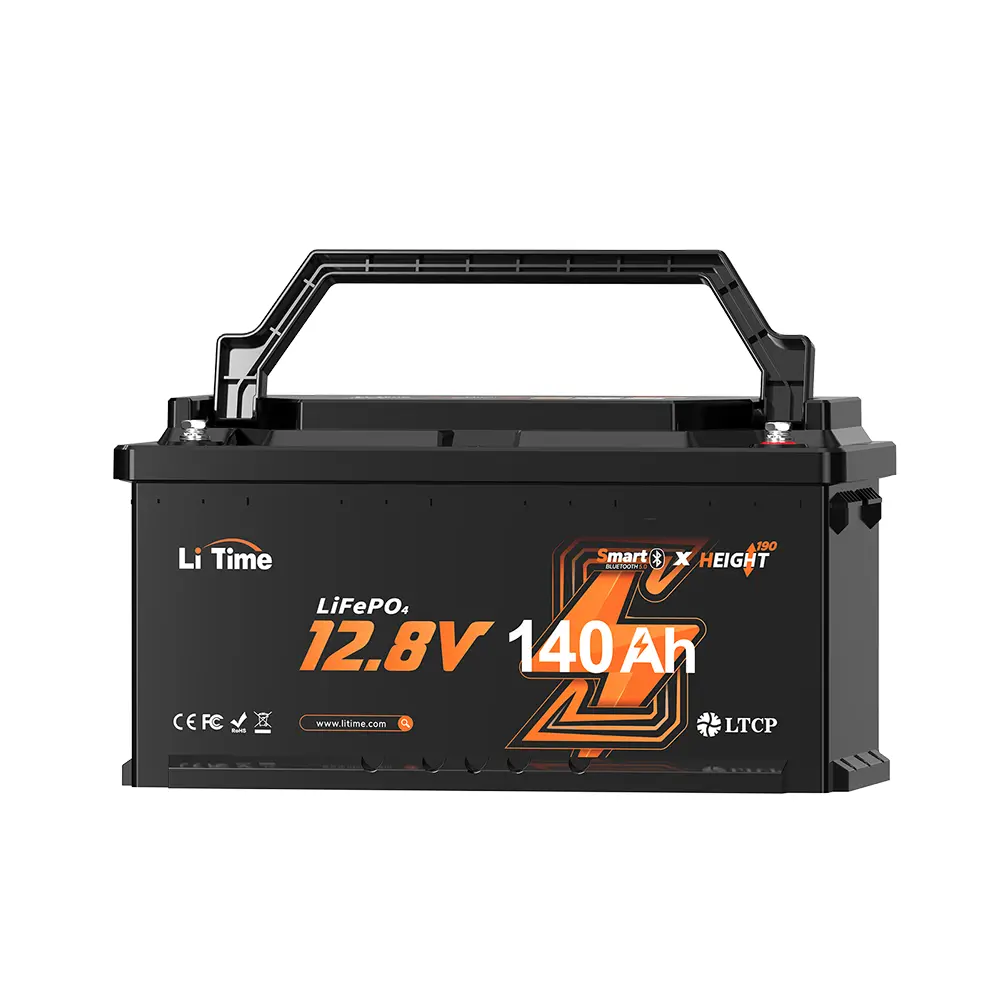

Alexandru.Lata 2 Semnalează Publicat 12 Februarie Eu am luat LiTime 140Ah, intra la fix ca latime in cutia dedicata bateriei rulotei. Are BMS care opreste incarcarea la 0 grade si bletooth pentru a monitoriza SOC. Pentru mine va fi mult mai mult decat am eu nevoie, dar imi ofera o rezerva buna. urmeaza sa o montez. Bineinteles totul depinde de nevoile si instalatiile fiecaruia. Distribuie această postare Link către postare Distribuie pe alte siteuri
