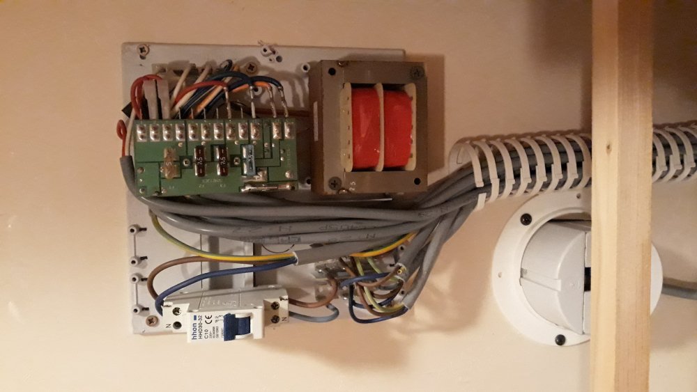

Lucian Marcu 25 Semnalează Publicat 9 Septembrie, 2019 (modificat) Salut, unde as putea lega bateria in panoul din fotografie? As putea monta si un intrerupator cu 3 pozitii1: 220V, 2: Off si 3: 12V ? S-a complicat foarte tare treaba ducand-o la o firma care nu era specializata pe instalatii de rulote (12V). Mi-au montat regulatorul, bateria comutatorul cu cele 3 pozitii si legat panoul solar, in momentul in care trec instalatia pe 12V se porneste pompa de apa fara ca vreun robinet sa fie deschis. Am atasat poza panoului electric inainte de modificari. Va multumesc mult pentru orice sugestie. Modificat 9 Septembrie, 2019 de Lucian Marcu Distribuie această postare Link către postare Distribuie pe alte siteuri

NRLaurentiu 2.116 Semnalează Publicat 9 Septembrie, 2019 Salut, @Lucian Marcu! Cauta iesirea de 12 V din transformator. Este redresata? Daca nu, cel mai bine renunti la transformator (daca vei folosi rulota si legata la 220 V, nu numai off-camping) si cumperi o sursa in comutatie 220v --> 12 V a carei putere sa-ti acopere toti consumatorii. Comutatorul tau cu trei pozititi nu stiu in ce fel lucreaza, insa ar trebui ca atunci cand cuplezi bateria de acumulatori la consumatorii rulotei, acesta sa decupleze sursa in comutatie de la 220 V (si de preferat ar fi sa decupleze si iesirea de 12 V a sursei), atunci cand interupe circuitul de off-camping sa cupleze intrarea sursei la 220 V (si, dupa cum am mentionat, sa cupleze si iesirea de 12 V la consumatori), iar atunci cand este in pozitia off, sa decupleze tot: bateria de acumulatori de restul instalatiei si iesirea sursei de consumatori. Pentru decuplarea de la 220 V ai siguranta automata. Distribuie această postare Link către postare Distribuie pe alte siteuri
Iulian C. 65 Semnalează Publicat 9 Septembrie, 2019 44 minute în urmă, NRLaurentiu a scris: Salut, @Lucian Marcu! Cauta iesirea de 12 V din transformator. Este redresata? Daca nu, cel mai bine renunti la transformator (daca vei folosi rulota si legata la 220 V, nu numai off-camping) si cumperi o sursa in comutatie 220v --> 12 V a carei putere sa-ti acopere toti consumatorii. Comutatorul tau cu trei pozititi nu stiu in ce fel lucreaza, insa ar trebui ca atunci cand cuplezi bateria de acumulatori la consumatorii rulotei, acesta sa decupleze sursa in comutatie de la 220 V (si de preferat ar fi sa decupleze si iesirea de 12 V a sursei), atunci cand interupe circuitul de off-camping sa cupleze intrarea sursei la 220 V (si, dupa cum am mentionat, sa cupleze si iesirea de 12 V la consumatori), iar atunci cand este in pozitia off, sa decupleze tot: bateria de acumulatori de restul instalatiei si iesirea sursei de consumatori. Pentru decuplarea de la 220 V ai siguranta automata. Salutare, Sursa in comutatie caut si eu ... no luck so far :( Distribuie această postare Link către postare Distribuie pe alte siteuri

NRLaurentiu 2.116 Semnalează Publicat 10 Septembrie, 2019 în urmă cu 14 ore, Iulian C. a scris: Salutare, Sursa in comutatie caut si eu ... no luck so far :( Asa ceva, nu e buna? Distribuie această postare Link către postare Distribuie pe alte siteuri
Iulian C. 65 Semnalează Publicat 10 Septembrie, 2019 acum o oră, NRLaurentiu a scris: Asa ceva, nu e buna? Salutare, Modelul propus de tine nu are intrare de 12v. Sursa pe care o am eu are intrare 220v cu iesire 12v dar si intrare de 12v, pentru alimentarea sistemului din baterie, fara functie de redresor. Avand sistemul facut deja pentru aceasta sursa, vreau sa gasesc una cu aceste functii, sau sa gasesc un electronist bun in Brasov care o repare pe a mea. Take care! Distribuie această postare Link către postare Distribuie pe alte siteuri
NRLaurentiu 2.116 Semnalează Publicat 10 Septembrie, 2019 Ceea ce ai tu este o sursa specializata pentru rulote (luata ca ansamblu, nu doar transformatorul). Doar ca partea de transformare (de la 220 V la 12 V) din acest sistem este defecta (banuiesc, din ceea ce spui). Intrarea de 12 V despre care vorbesti este separata de acel transformator. Practic, inlocuiesti transformatorul si partea de redresare (daca are) cu acea sursa stabilizata. Daca transformatorul nu are spire in scurt, puntea de redresare se poate repara usor. Distribuie această postare Link către postare Distribuie pe alte siteuri
Iulian C. 65 Semnalează Publicat 10 Septembrie, 2019 14 minute în urmă, NRLaurentiu a scris: Ceea ce ai tu este o sursa specializata pentru rulote (luata ca ansamblu, nu doar transformatorul). Doar ca partea de transformare (de la 220 V la 12 V) din acest sistem este defecta (banuiesc, din ceea ce spui). Intrarea de 12 V despre care vorbesti este separata de acel transformator. Practic, inlocuiesti transformatorul si partea de redresare (daca are) cu acea sursa stabilizata. Daca transformatorul nu are spire in scurt, puntea de redresare se poate repara usor. Da, este o sursa dedicata. In momentul in care este oprita si nu primeste 220v de la retea, primeste 12v de la baterie. Nu stiu care este problema cu ea, dar manifestarea este in sarcina, cu trumavent-ul pornit, nimic altceva, a inceput sa bazie destul de tare si mi s-a parut ca are si un miros de traf incins/ars... Distribuie această postare Link către postare Distribuie pe alte siteuri
Iulian C. 65 Semnalează Publicat 12 Septembrie, 2019 acum o oră, George M. a scris: Eu te-as sfatui sa-ti urmezi prima pornire si in acelasi timp si recomandarea lui Laurentiu si sa inlocuiesti acea prostie de alimentator dedicat cu traf cu o sursa in comutatie. Cu un simplu releu auto, 3 papuci si 3 bucatele de cablu realizezi comutarea automata pe care ti o face acum sursa dedicata ... Nu vei mai resimti niciodata in rulota acel "miros de traf incins/ars". Salutare, Din pacate este peste priceperea mea, deci ... Distribuie această postare Link către postare Distribuie pe alte siteuri
Iulian C. 65 Semnalează Publicat 16 Septembrie, 2019 La 9/13/2019 la 6:24, George M. a scris: Mda ... e cam greu cand vrem dar nu putem 😃. Combina-ti totusi cele doua idei: ia sursa si materialele ce le-am mentionat eu si mergi cu ele la orice electronist-nu neaparat bun. Vei fi mai multumit de rezultat. PS: nu te duce sa rezolvi montajul la mecanici auto ! Prietenii stiu de ce ! 😃 Salutare, Va incumetati sa faceti dvs ? Distribuie această postare Link către postare Distribuie pe alte siteuri

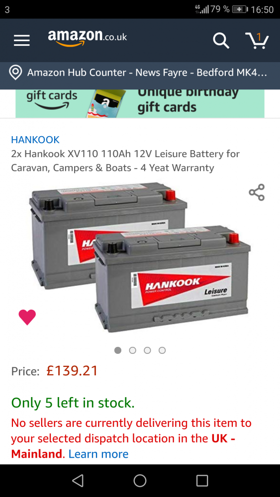

Vamanu Dan 3 Semnalează Publicat 28 Octombrie, 2019 Buna seara, ce parere aveti de bateriile acestease merita cumparate Distribuie această postare Link către postare Distribuie pe alte siteuri
Vamanu Dan 3 Semnalează Publicat 28 Octombrie, 2019 Momentan sunt in Anglia si am vazut pe amazon, mi se pare bun pretul dar nu stiu cat sunt de bune. Va multumesc Distribuie această postare Link către postare Distribuie pe alte siteuri
Ionut C. 653 Semnalează Publicat 28 Octombrie, 2019 Sunt baterii cu electrolit, tehnologie calciu, de fapt baterii auto. Recomand baterii cu AGM, sunt mai ieftine decat cele cu gel, iar pentru rulote sunt suficiente. Alegeti capacitati mai mari decat estimati, montati protectii impotriva descarcarii si va veti bucura de baterii multi ani. Distribuie această postare Link către postare Distribuie pe alte siteuri
Costica V. 2.055 Semnalează Publicat 28 Octombrie, 2019 17 minute în urmă, Ionut C. a scris: montati protectii impotriva descarcarii @Ionut C. In ce consta aceasta protectie si cum/unde se monteaza? Multumesc. Distribuie această postare Link către postare Distribuie pe alte siteuri
Sorin Leitoiu 2.326 Semnalează Publicat 28 Octombrie, 2019 acum o oră, Ionut C. a scris: Sunt baterii cu electrolit, tehnologie calciu, de fapt baterii auto. Recomand baterii cu AGM, sunt mai ieftine decat cele cu gel, iar pentru rulote sunt suficiente. Alegeti capacitati mai mari decat estimati, montati protectii impotriva descarcarii si va veti bucura de baterii multi ani. M-am uitat si chiar am gasit la un pret foarte bun , 120A LA 470 Ron .....buna informatia Multumim Distribuie această postare Link către postare Distribuie pe alte siteuri
