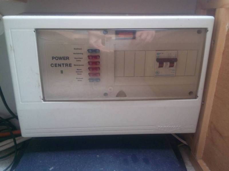

Vorbisem cu un domn sa imi monteze panoul solar cu instalatia aferenta, dar a zis ca el fara acele coltare de plastic nu imi monteaza si dupa cum am spus si mai sus pe undeva, nu o sa dau niciodata 150 lei pe 4 plasticuri si o sa aleg varianta de montare a lui Daniel. :) Am renuntat la ideea de a colabora cu el in ceea ce priveste montajul si o sa ma ocup eu de acest lucru si am nevoie de ajutorul vostru :D
Din cate am inteles cand am cumparat rulota panoul meu electric imi incarca si bateria cand rulota este conectata la 220v, acest lucru poate sa dauneze instalatiei ?
Ca panou central de curent este vorba de un POWER CENTRE 2, pe care am un intrerupator si daca il inchid nu intra curent pe instalatie chiar daca rulota e conectata la 220v. Am priza cu 13 pini pe care inca nu o folosesc la capacitatea ei pentru ca pe masina lipseste, mai exista un intrerupator mic negru sub panou care dupa spusele lui @Cristian Pascu cu care am discutat la telefon cand am cumparat rulota, decupleaza sau cupleaza curentul care vine din priza masinii.
Acum eu am gasit cablurile care vin din baterie si pe care m-am legat cu instalatia pentru spoturi si pentru priza de 12v si vent :) cred ca trebuia sa ma leeg de undeva dupa sigurante.
Din cate am ineles de la domnul care trebuia sa imi monteze panoul trebuie legate niste relee care sa decupleze incarcarea bateriei sau curentul 220v cand incarca panoul. Am vazut ca controlerul are intrare din panou in el, din controler in baterie si inca o iesire unde e desenata un bec, ce fac cu aceasta iesire ? Am inteles ca mai trebuie montata undeva o siguranta :)
Va rog sa ma ajutati cu sfaturi. Multumesc!

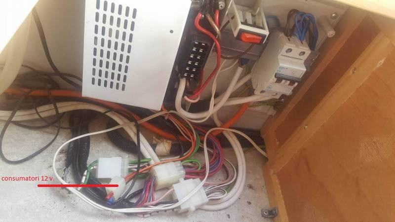

La iesirea din contoller unde e desenat un bec, se leaga toti consumatorii la 12V ai rulotei ( lumini, pompe de apa, vent, radio, etc), cu exceptia invertorului, pe care il legi direct la baterie...Bafta! nay
Pff.  E cam greu sa leg toți consumatorii de acolo :( Nu stiu care cum vin , asa era simplu ca din baterie deja pleaca cabluri catre toata instalatia. Eu ma gandesc asa, vin cu cabluri noi din controler in baterie ( cu borne la capete ), iar din controler in instalatia rulotei ma leg pe cablurile vechi care se conectau la baterie :D E ok ?
Nu e greu deloc...biggrin
Toata instalatia de 12V, trebuie sa aibe un "loc de plecare" ca sa zic asa... de regula la iesirea din transformatorul rulotei care transforma de la 220V in 12V pentru consumatorii respectivi...
De acolo vii cu 2 cabluri de 4 mm la controller in iesirea cu becul desenat si alimentezi toata instalatia...:)
Dar eu stiu ce ai  tu pe acolo? tamp
Trebuie vazut la fata locului de cineva care se pricepe sau un electrician, ca asa prin ce scriem p-aici e foarte greu de inteles, mai ales ca acest domeniu vad ca nu e punctul tau forte, , , :)
Da nu este deloc punctul meu forte :) Astept sa vad ce sfaturi imi da si @Cristian Pascu pentru ca are acelasi panou electric ca mine si stie despre ce este vorba acolo :)

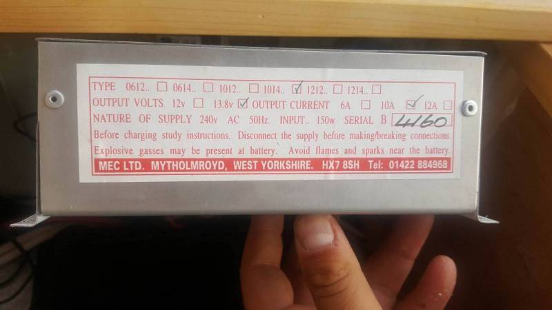

Pana atunci atasez niste poze cu panoul poate cineva isi da seama ce este acolo :)
In una din poze am marcat locul de unde am plecat cu toti consumatorii 12v pe care i-am adaugat dupa ce am luat rulota ( priza 12v, spoturi care erau legate la 220v cu transformator la 12v, vent 12v )
13694117_1146490525421201_1783802888_o.thumb.jpg.9dfc83c0ec3e519a32ba36d04f33e552.jpg
Vad in poza 2-a ca transformatorul tau are si functie de incarcare a bateriei, ceea ce e foarte bine...:clapping:
Cand esti in camping sau undeva unde ai posibilitate sa racordezi rulota la o sursa de 220V ( un generator in off-camping, de exemplu), poti incarca si bateria rulotei odata ce te-ai conectat.../.;
Dar repet, legaturile astea trebuiesc facute de cineva care se pricepe...nay

Iesirea din incarcator se conecteaza la baterie prin dioda. La fel si incarcarea de la masina. Controlerul are si el dioda inclusa. Deci orice cale care aduce curent catre baterie se conecteaza la aceasta prin dioda (preferabil tip Schottky, care are cadere de tensiune mai mica). In acest fel se separa circuitele (fara bataie de cap !).
