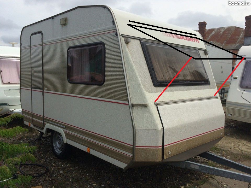

Desi am gasit multe variante de montare a panoului pe rulota, as vrea sa incerc altceva, deoarece rulota este mica, iar spatiul plan disponibil pe exteriorul plafonului este redus. (din cauza trapelor si a formei rulotei). Astfel, as vrea sa fixez panoul solar -3 ca in imaginea alaturata, prins cu doua-trei balamale -1 pe un cornier -2 montat pe peretele frontal al rulotei. Odata ajuns la locul de campare, panoul solar se ricica si se fixeaza la inclinatia dorita (cu doua telescoape sau doua propte), cand va fi folosit atat pentru curent cat si pentru a face umbra peste geam  :).
1 = balamale
2 = cornier
3 = panou solar, 1630x1000mmm, 18Kg
Nelamurirea mea este legata de rezistenta peretelui rulotei (care va sustine greutatea panoului) la genul acesta de solicitari, solicitari amplificate si socurile mecanice date de suprafata drumurilor (gropi, denivelari...).
In timpul deplasarii panoul as vrea sa-l acopar cu un policarbonat transparent, astfel incat sa fie protejat de criblura.
Astept argumentele voastre fie pro fie contra, sau alte modalitati de a monta panoul pe rulota.

Cristian Popa
Ajuns la locul de campare panoul va arata cam asa...

Ideea mi se pare buna:
- ai umbra in stationare, fara sa pierzi foarte mult din lumina naturala.
- economisesti spatiu de pe plafon (desi nu stiu la ce altceva ar putea folosi plafonul)  ptg
Dezavantaje nu vad, poate doar riscul de a sari pietre, dar se poate remedia prin folosirea unei huse in timpul deplasarii.
Eu m-am gandit la cateva recomandari:
Mare atentie unde fixezi balamalele: trebuie sa te prinzi in structura de rezistenta, nu doar in tabla.
Toate materialele sa fie din aluminiu, pentru a usura sarcina pe rulota.
Structurile (elementele de prindere) sa fie cat mai rigide, sa nu permita vibratii (scurte si solide).
Nu cred ca e nevoie de cornier, rama panoului solar este din cornier de duraluminiu, suficient de rezistenta.
Fixarea in pozitia de mars trebuie sa fie ferma, sa nu permita jocuri, vibratii si sa reziste la curentii de aer ce vor intra intre panou si peretele rulotei.
Daca ai nevoie, te pot ajuta cu montajul (instructiuni de la distanta  biggrin )

Eu m-as gandi la un sistem de montaj rapid astfel incat panoul sa nu stea in permanenta pe partea frontala a rulotei.  Poate sta inauntru si cand se ajunge la locatie se agata in ceva cleme, se sprijina cu proptelele si se cupleaza mufa electrica.
In felul asta nu stam nici cu grija hotilor, nici cu grija pietrelor.

Solutia cu prinderea fixa este foarte eleganta si utila in cazul in care rulota este parcata in siguranta, respectiv loc pazit, supravegheat.
Parerea mea.

Din fericire rulota sta in curte  )(|
Interesanta ideea!
Nu stiu cum vei prinde telescoapele sa se inchida-deschida asa mult, iar la un vant mai puternic sa nu fie problema, cand sta deschis.
  Avantaje:
Poti orienta rulota dupa soare astfel soarele sa cada perpendicular pe el, crescand eficenta, doar cand sta cu panoul lasat jos;
Tine un pic de umbra daca e soare, cand sta ridicat;
Se poate curata usor de praf;
Arata cool.
  Dezavantaje:
Va aparea o greutate in plus in fata rulotei;
Ziua cand e vreme inchisa v-a tine intuneric in rulota;
Rulota trebuie sa steie in soare cu parte din fata;
Atrage priviri, deci stai cu grija;
Poate sa cada accidental peste geam;
Mai multa munca si cheltuiala(telescoape, balamale)
Ca si prindere daca ar fi, eu l-as prinde cu suport sus pe mijlocul rulotei!

Si eu as vrea sa-l prind sus pe plafon, dar din pacate nu este loc, din cauza trapelor si a formei rulotei. Mai ramane varianta de a monta panoul pe suport cand ajung la locul de campare, variannta care nu imi place foarte tare. ])]

Eu dupa experientele de anul trecut am ales sa il pun sus pe rulota. Anul trecut la inceput l-am avut mobil. E adevaratca producea la maxim caci ma plimbam cu el dupa soare. Dar avea si multe neajunsuri:
1. Un bagaj in plus de pus bine in rulota sa nu se sparga
2. Trebuia sa ma scol cu noaptea in cap sa il scot afara ca sa produca din plin de la primele ore
3. Nu puteam sa plec de la rulota ca sa nu imi dispara panoul
Pana la urma l-am pus sus. E adevarat ca produce mai putin dar produce de la prima ora cand eu dorm.
Pt 2 kg in plus la rulota asta voi pune unul de 130w in loc de 100w ca sa mai compensez un pic din ceea ce pierd fatade cazul cand ar fi fost de 100 w si ma plimbam dupa soare.
Initial si eu am zis ca la rulota asta nu mai pun panou caci imi ajunge bateria un weekend. Dar e mai sigur cu el dupa mine ca sa nu stresez copii cu stinsul luminii.
Scuze Cristi, mi-a scapat amanuntul ca nu poti sa-l pui sus, dar poti sa-l vinzi sau sa-l folosesti pentru casa si sa cumperi alte doua panouri care sa le fixezi sus.
  Inca un avantasj la ce vrei tu sa faci, este ca daca vine o ploaie cu grindina mai mare , panoul stand la 45 de grade scapa, iar daca ar fi sus nu stiu  ptg
Daca structura geamului mai are o folie transparenta ce nu-l lasa sa cada, dupa ce s-a spart, e mai bine ca scapa electronica de apa, astfel sticla putandu-se inlocui.
