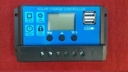

Cum pot vedea cu ce curent se incarca bateria de la panoul solar?
Mentionez ca am controlerul din imagine:

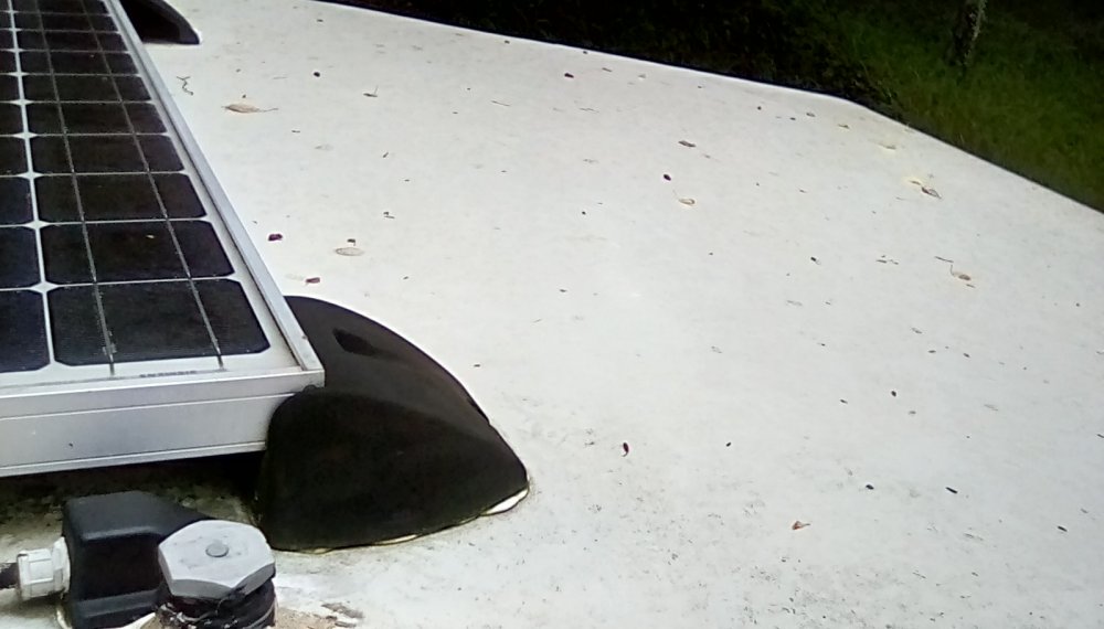

@mircea Imi place solutia, iau in calcul sa montez panourile intr-un mod similar insa ma uit la aceste gauri facute pentru surubelnita si ma gandesc ca le-ar prinde bine un fel de dop / capac sa fie acoperite astfel incat sa nu retina apa in ele .
Ca upgrade in configuratia aceasta ar putea merge doua balamale  intr-o parte si doua bare aditionale + opritor pt sprijin astfel incat sa poata fi inclinate .posibil si un cauciuc intre bare la capate pentru atenuare de socuri
Ce parere aveti ?
cu stima Alex
La 14.10.2016 la 19:19, Mircea a scris:
@Alexandru Gabriel
Pe youtube poti gasi multe filmulete cu un panou cu balamale intr-o parte care se ridica pentru o mai buna  eficienta.

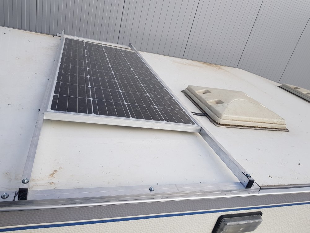

@Alexandru Gabriel si eu am facut aproximativ la fel. Ca sa nu ramana gaura aia eu am prins o  bara de alta, chiar si panoul cu autofiletante pentru tabla. Au o garnitura si nu intra nici apa. Nu demult i-am facut si la un prieten aceasta lucrare. Eu l-am prins panoul intre bare si i-am dat si putina inclinatie spre fata pentru aerodinamica si pentru ca sa se mai scurga apa de pe el....20180420_180705.jpg.6779b327ec3fd63ac79544a0a6549d2d.jpg
@Alexandru Gabriel, ulterior am astupat gaurile cu capace si Sika. :OK:

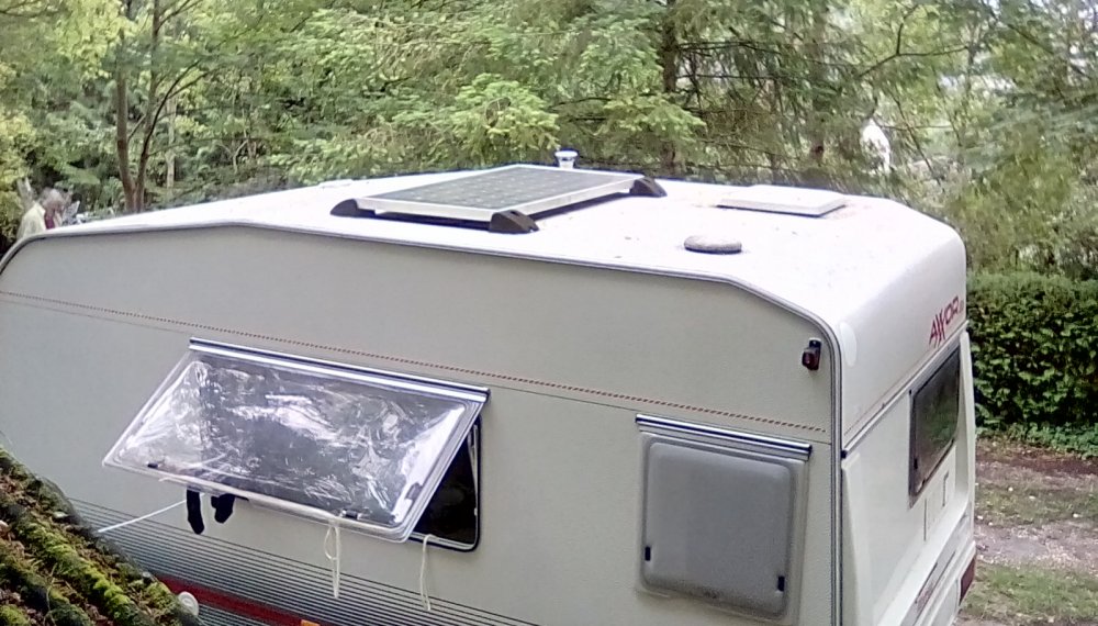

In alta ordine de idei, in privinta pozitionarii:
Intrucat primul panou este exact in mijloc, implicit nu mai exista loc pt al doilea imediat langa el...
De aceea intentionez sa il montez pe al doilea in planul inclinat. Este indicat??
@Aidu, daca fixezi panoul pe un plan inclinat, va trebui ca pozitionarea rulotei sa fie cu acel plan inclinat catre sud, pentru a avea o incarcare optima. Vor fi situatii in care nu vei putea aseza rulota in ce pozitie doresti si de aceea e preferabil ca panoul sa fie asezat pe un plan orizontal.:nedecis:

Dupa parerea mea acesta este un montaj defectuos. Pe langa suruburile autoforante cu care ati fixat teaza rectangulara de sina rulotei va intra apa. Garnitura suruburilor etanseaza doar intre surub si teava, insa mai jos este neetans.
Dupa parerea si experienta mea este foarte bine.Am bagat silicon la sina, garnitura tine sa nu intre apa in teava rectangulara.
Eu am pus SIKA intre sina si teava rectangulara:default_big_grin: Aceasta solutie de prindere a panoului de rulota, cu teava rectangulara, este cea mai sigura .

Mai in gluma, mai in serios... contez sa circul cu rulota doar la cateva luni, majoritatea timpului fixa.
De aceea pot baga inauntru panoul pe durata deplasarii.
In privinta inclinatiei, aceasta este de vreo 10 grade... prin urmare ma indoiesc sa afecteze dramatic. Mai ales daca orientez respectivul panou spre Sud.
