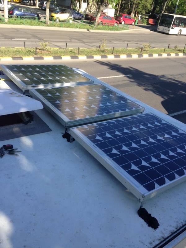

Traian M

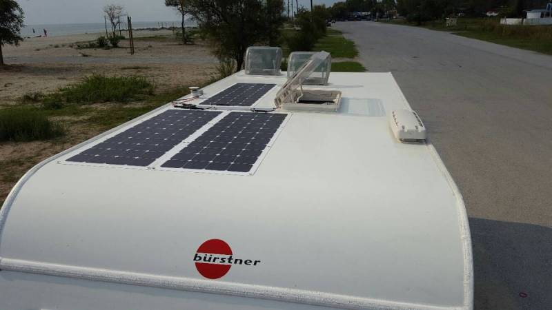

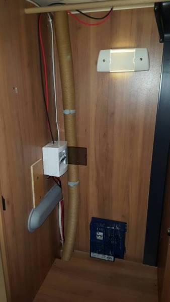

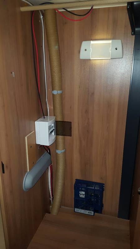

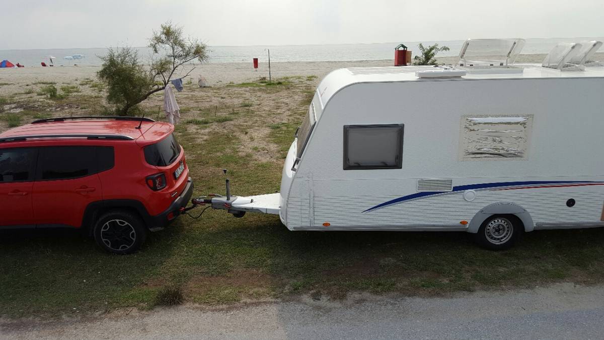

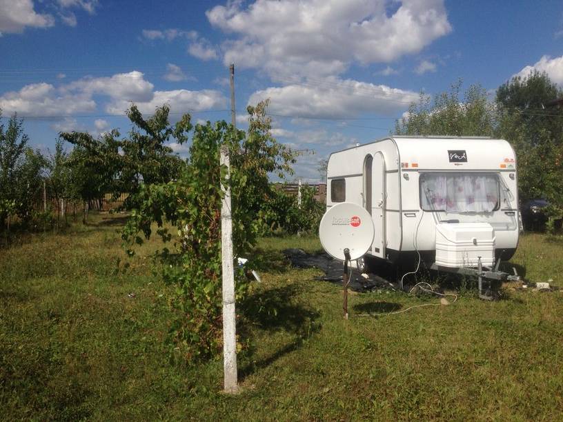

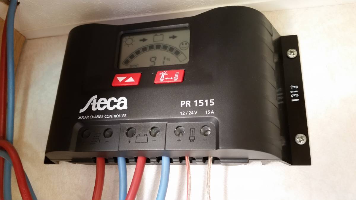

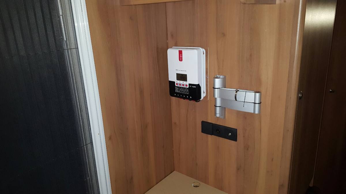

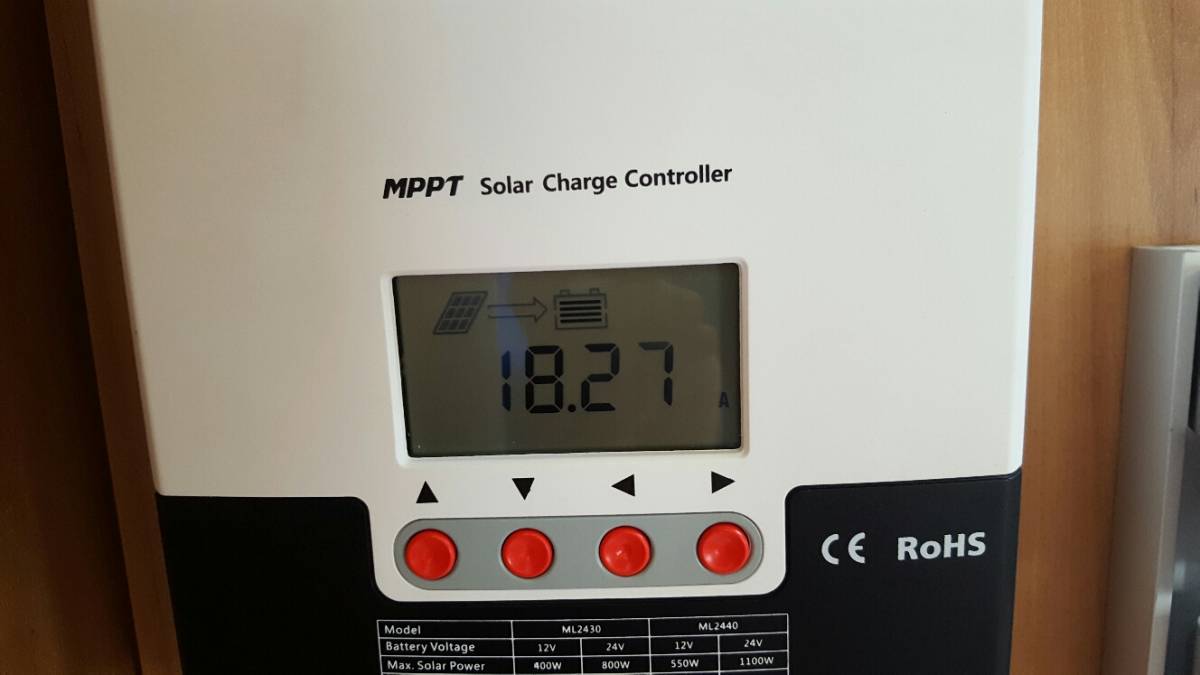

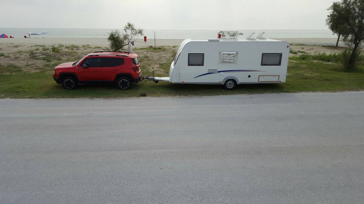

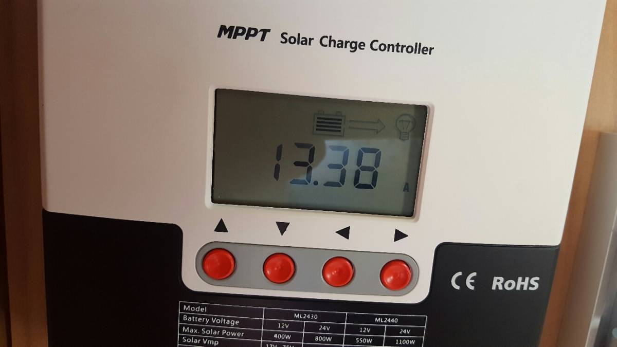

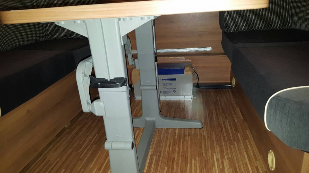

Hop si eu aici sa prezint instalarea panourilor facuta de mine in circa 2 zile :)).
In pozele cu regulatorul se poate vedea intr-una cum panorile baga cu 18, 27A si in alta cum consumul e de 13, 38A cu frigiderul pus pe 12V.
In ultimele 2, astazi off-camping in Grecia :D.
Superrrr... felicitari @Traian M             nayhisuperok
Salutare Traian , tu ai alt tip de panouri față de colegul Daniel siTraian de aceea nu ai avut nevoie de suporti, montajul e de nota 10 + , sunt curios noaptea mergi cu frigiderul pe gaz , ca pana dimineata topeste bateria. Te rog nu ne spui locatia off ca arata bine si esti aproape de plajă ! Concediu placut si drum bun la intoarcere !
Traian M
Frigiderul il folosesc pe gaz, l-am testat doar pe 12V, nu are rostul sa-l tin pe 12V ca nu are randament asa bun. Pe gaz raceste chiar mai bine ca 220, am fost surprins.
Plaja e asta: harta
E liber acum ca e septembrie.
Multumesc, concediu placut in continuare !

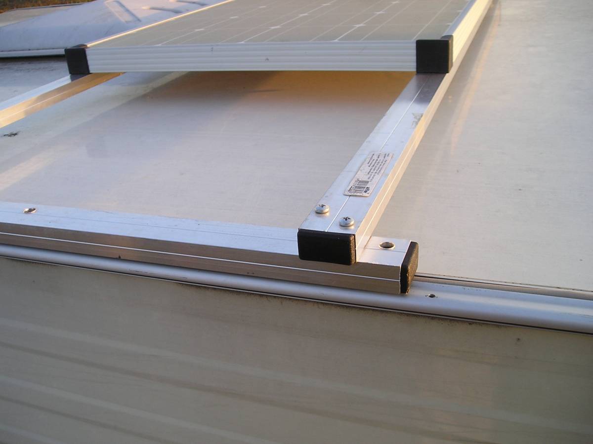

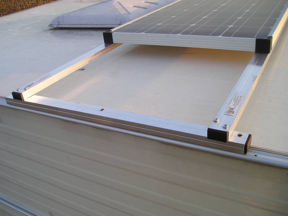

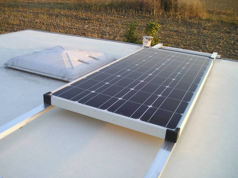

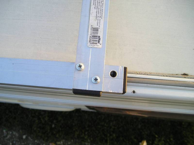

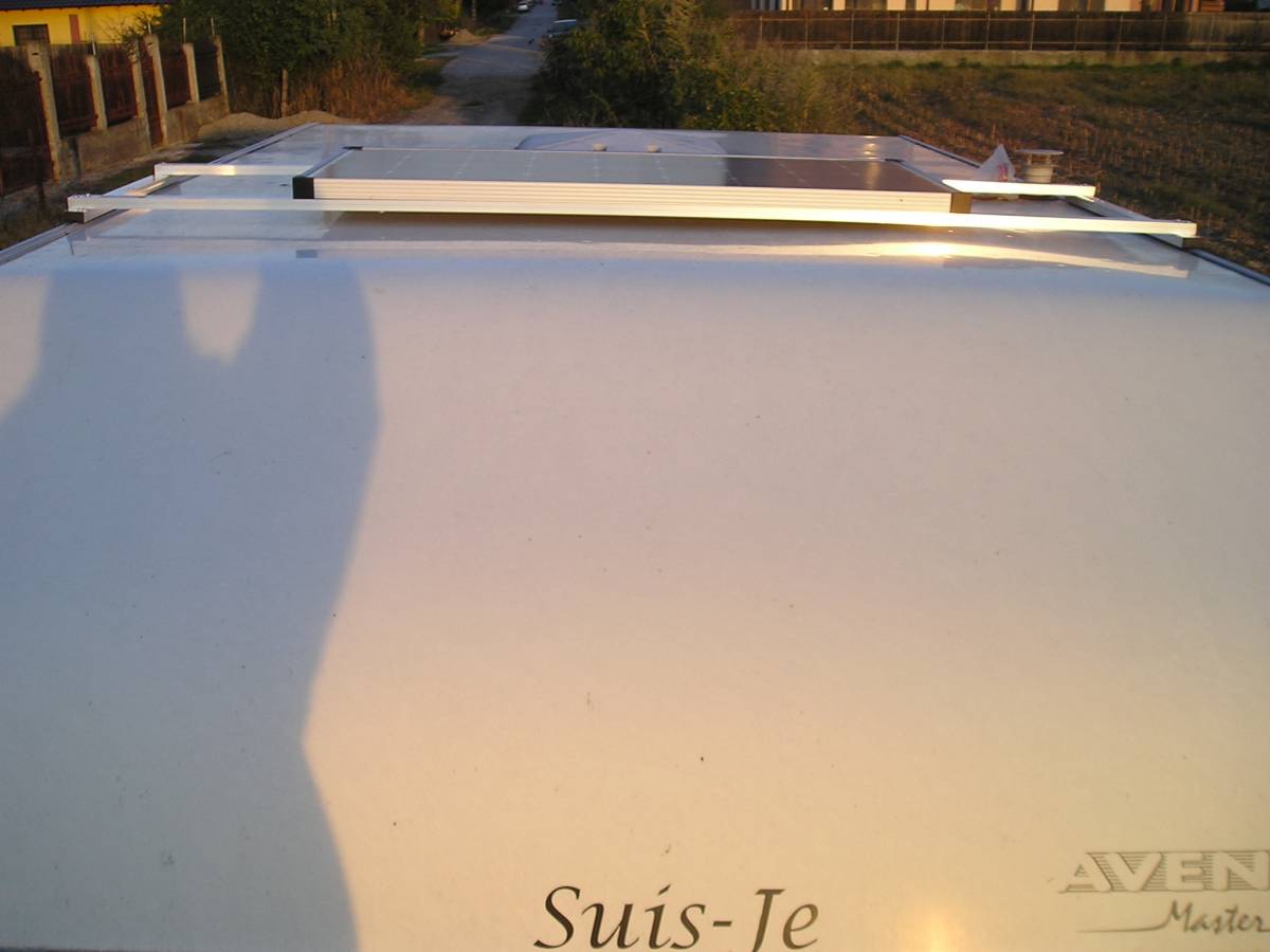

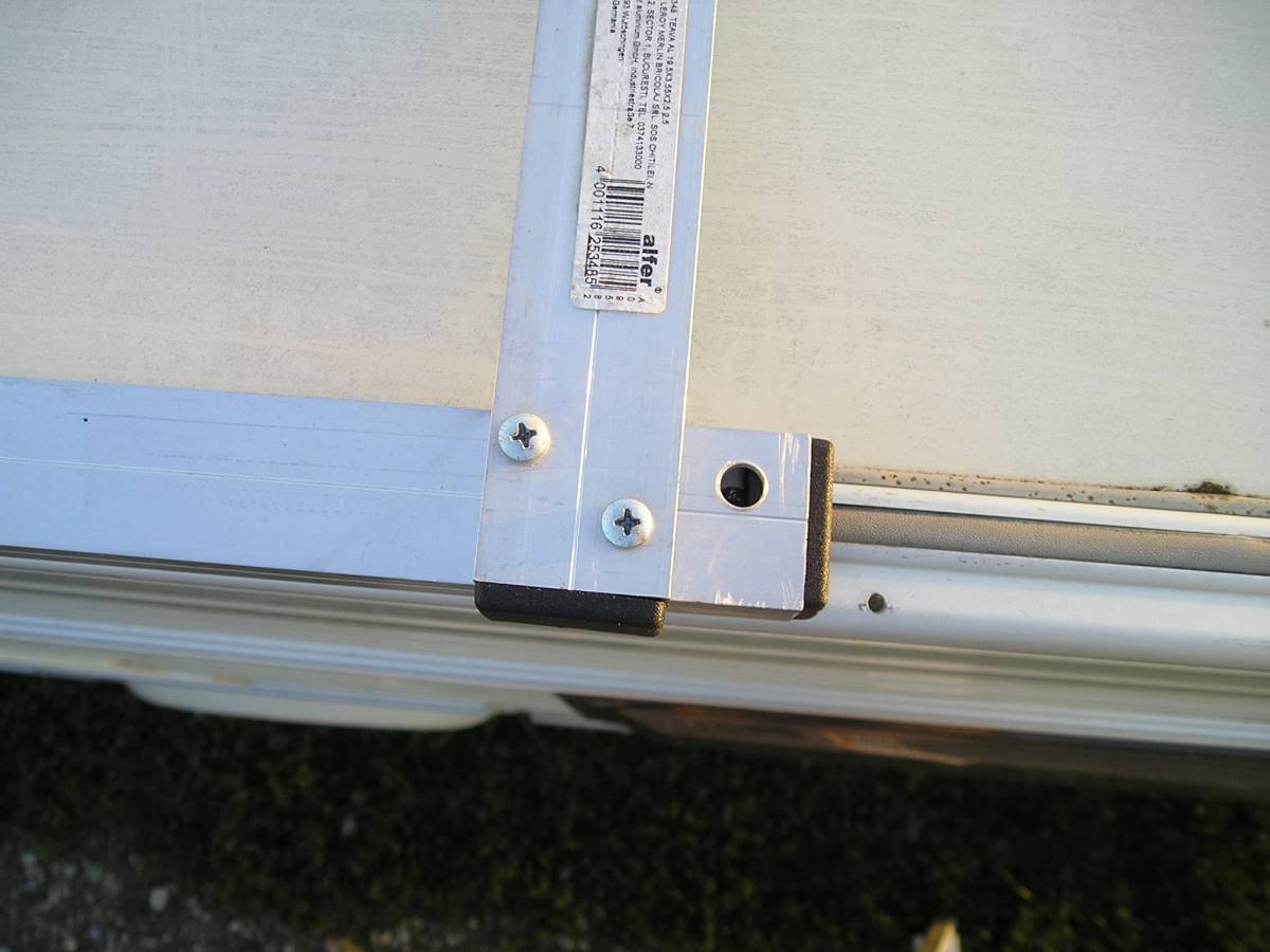

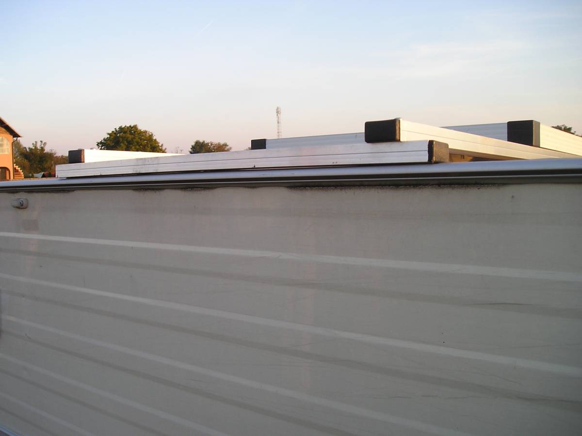

   In atentia lui @Radu Ionescu , dar si a altor colegi care inca nu s-au decis cum sa fixeze panoul voltaic pe rulota. Nu a fost usor sa ma hotarasc,  am vazut mai multe sisteme de prindere dar si am discutat cu colegii.  Am exclus din start solutia de fixare a panoului prin coltare lipite de tabla rulotei, dar si cea a gaurii tablei rulotei
   Iata solutia pe care am adoptat-o si sunt foarte multumit. Fixarea este 100% sigura .
   Am cumparat de la Leroy Merlin 3 tevi dreptunghiulare din aluminiu de 2, 50 m lungime cu  50 lei / bucata) . Am luat si capace pentru teava din PVC tot de acolo si holsuruburi de inox de 20 mm si autofiletante de 30 mm. Doua din tevi le-am fixat pe panoul voltaic de-a lungul acestuia si din a treia teava am taiat doua bucati care urma sa le fixez pe rulota, pe sinele de margine in zona in care sinele se fixeaza de structura rulotei . In aceste doua sine am dat cate 3 gauri mai mari prin care sa pot introduce surubelnita in cruce si pe partea cealalta am dat gauri mici de fixare a holsuruburilor de 20 mm de sina. Am pus si un strat subtire de Sikaflex 11FC ( de la Dedeman - 27 lei / tubul)  intre sina si teava, preventiv, sa nu am infiltratii in zona in care am gaurit sina. Apoi am pus deasupra panoul incadrat de celelalte doua tevi de circa 2m ( le-am taiat cat sa stea pe tevile fixate pe sinele rulotei , si le-am fixat de acestea cu autofiletante de inox..Atasez poze si daca sunt intrebari va stau la dispozitie pe Forum sau la telefon.
O precizare. Cablurile electrice de la panou le-am introdus in interiorul rulotei prin orificiul care exista pentru antena terestra, antena pe care am desfiintat-o.Orificiul este linga aerisirea de la sobita.
Modificat de mircea

Multumesc @Cornel C Mihailescu si @petre s pentru aprecieri. Doresc sa mai spun ca si solutia cu trepied este buna in situatia cand afara e foarte cald si ai posibilitatea de a campa la umbra, situatie mai putin intalnita. Solutia adoptata de mine este recomandata in special  cand calatoresti mult si cand lasi rulota nepazita. Am constatat ca panoul meu de 100w, pozat orizontal pe rulota,  este sufiecient pentru a-mi asigura zilnic necesarul pentru pompa de apa, ventul toata noaptea, lumina interioara 1-2 ore  si Tv+amplificator (ambele la 12v) circa 4 ore.Am un acumulator dedicat de 92Ah.:-)hi
Buna treaba @mircea, frumoasa lucrare,  dar sa știi ca nu trebuie sa ne speriem atât de tare de gaurirea plafonului rulotei...Asta ar însemna sa nu mai avem nici trape pe rulote, nici cos de soba, nici antene, sau altele...Conditia obligatorie ar fi ca toate trebuiesc făcute cu simt de răspundere, holszuruburi+adeziv, indiferent ca le prinzi pe șina rulotei sau pe plafon...infiltrațiile apar cu siguranta oriunde, atunci cand treaba e făcută superficial, fără sa tinem cont de niște condiții elementare de siguranta... cu alte cuvinte, nu contează unde gauresti, important e sa o faci bine si fără urmări...biggrin

Foarte frumos ati lucrat dl Mircea, eu am fixat anul trecut panourile mele prin gaurirea plafonului apoi izolare cu sikaflex, dandu-le initial si o inclinare de 15-20 grade, pt a nu sta apa pe ele in primul rand si in al doilea rand pt a capta mai bine soarele.
Sunt foarte multumit de rezultate insa daca as mai monta pe urmatoarea "casuta", as merge pe ideea dvs.superok
Dragă Mircea , lucrarea a ieșit foarte bine dar dacă nu supăr pentru următoarea investiție și anume adăugarea unui nou panou ca să sporești wații+amperii înghesuiți în baterie vin și eu cu o părere /sfat :distanța dintre bările suport aş lungi-o și aş monta panoul inițial invers+încă unul lângă tot de 100w și atunci când nu este soare full tu o să ai curent în baterie! Încă o dată Mircea este părerea mea şi te rog să îl iei ca un sfat. Toate urările de bine și să auzim numai de bine!
@Ciurea Sorin, ai perfecta dreptate si daca vreodata se va impune sa mai montez inca un panou, voi proceda asa cum ai spus tu. superokhi
@Daniel-P, ba sa stii ca ma sperie gandul de a gauri acoperisul. Recunosc ca nu stiu ce este sub tabla si nu sunt convins ca orificiul practicat nu cade undeva in polistiren si nu am in ce sa  infiletez holsurubul. :ascratch: Am preferat sa gauresc unde stiu ca e structura solida din lemn dedesupt. Si inca ceva : cand pun casuta la iernat, desfiletez cele 8 holsurburi autofiletante care fixeaza tevile lungi de cele scurte si pun panoul pe balon, bateria in casa si asigura lumina noaptea in fata si in spatele casei, biggrin.hi

On 10/14/2016 at 19:19, mircea a scris:
superba lucrarea, cred ca asa am sa fac si eu.
Ce sectiune au tevile si cat de groasa este "carnea" ?
Traian M
@mircea ce putere W are panoul, ce greutate si cat a costat?
@Radu Ionescu teava de aluminiu are sectiunea 35x20x1.5 mm. Mai sunt si alte dimensiuni, dar asta mi s-a parut cea mai potrivita pentru ce aveam eu nevoie.
@Traian M , panoul este de 100 v , costa 440 lei, cu garantie, controlerul 10 A , 60 lei cu garantie si bateria SH 92Ah 300 lei , are un an vechime la mine si se comporta ok. Nu stiu ce greutate are panoul, vreo 10 kg .biggrinhi
