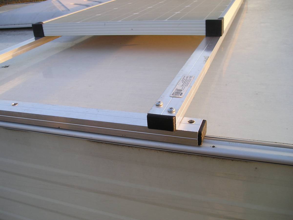

Referitor la lucrarea facuta de colegul @mircea , in afara faptului ca sunt multumit ca mi-a preluat ideea (ce merita ca macar in treacat sa fie mentionat - am prezentat destul de detaliat in forum acest proiect bazat pe ideea "portbagajului", realizat la rulota mea si, ulterior, la cea a unui prieten), mentionez ca am si o observatie de care ar trebui sa tina seama si alti colegi dornici sa construiasca ceva asemanator:  Tevile rectangulare pe care le vinde reteaua Merlin sunt din Al moale (nicidecum din dural), ca atare  lesne deformabile plastic, cu elasticitate redusa (stiu acest lucru intrucat exact din aceleasi profile am confectionat pe cel al prietenului).
De aceea consider ca pozitionarea barelor "pe lat" nu este o solutie prea fericita intrucat se utilzeaza in constructie valoarea minima a I-ului (momentul inertial). Profilul poate oferi o rezistenta sporita la incovoiere in pozitia "in picioare", ceea ce ar fi de dorit. Sa nu uitam ca rulota este supusa si la solicitari dinamice in traficul pe drumurile patriei, acceleratiile rezultante fiind capabile sa multiplice forta echivalenta greutatii statice a panoului. Utilizarea materialului in aceasta varianta nu implica nici un fel de cost suplimentar.

Recunosc ca a ta, @Mihnea Stoenescu a fost prima idee care m-a tentat s-o aplic insa imi amintesc ca aveai un profil deosebit sus, la sina, care-ti permitea sa agati "portbagajul" de el. @mircea a adaptat-o pentru cei care au profilul-sina simplu. Clar, este varianta la mintea cocosului, ca sa zic asa, tevile longitudinale trebuie prinse unde tavanul are sigur intaritura si anume deasupra peretilor.

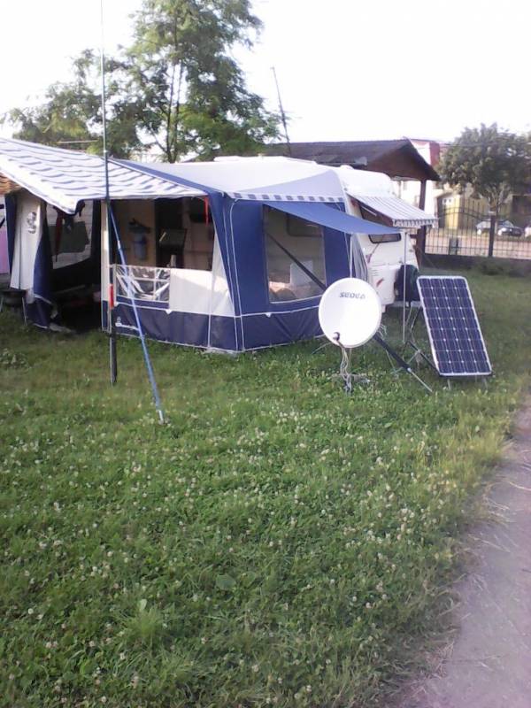

Apropo, parerea mea este ca daca-ti cumperi doar un panou si-l mai montezi si pe rulota, in cel putin 50% din cazuri sa nu zic mai mult, degeaba-l ai!
Deoarece in marea majoritate din cazuri urmarim unde avem posibilitatea sa campam la umbra! La umbra incarca "NU"! nevazut
Dar fiecare cum dorim, sa facem ceva intreg ori doar cu "jumatati de masura"! :lovitincap:  :amuzat:
Deci neaparat mai avem nevoie de inca unul pe care sa-l punem in soare, ba sa-l mai si intoarcem dupa soare din cand in cand!tamp
Acum ca-l montezi direct pe rulota ori cu cine stie ce "artificii" pe acolo, este alta poveste! Pana la urma si cu profilele lui @mircea, tot a trebuit gaurita rulota la extreme!

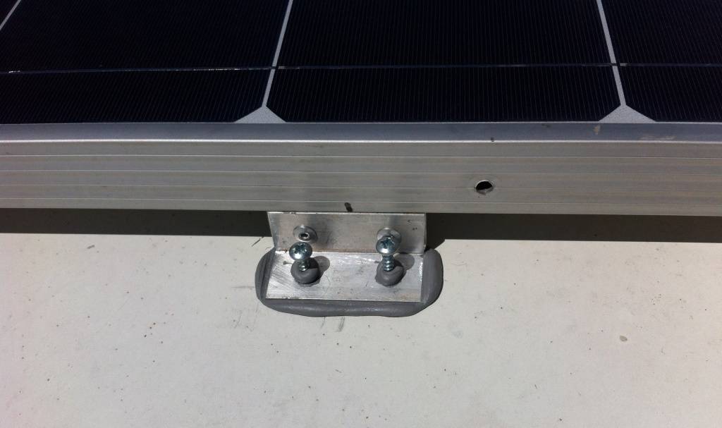

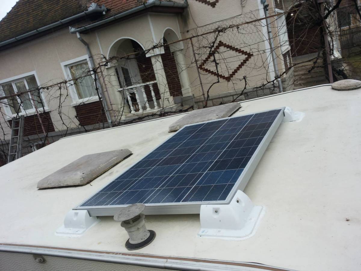

Eu am fixat/montat panoul direct pe rulota, cum se vede-n imagine, am izolat sub si peste cu "sika-flex 252" si de cativa ani este bine mersii!
Apropo, la vremea cand am facut pozele, trapele erau murdare/mucegaite, le-am spalat ulterior cu "pompa de spalat" auto si s-au curatat perfect!

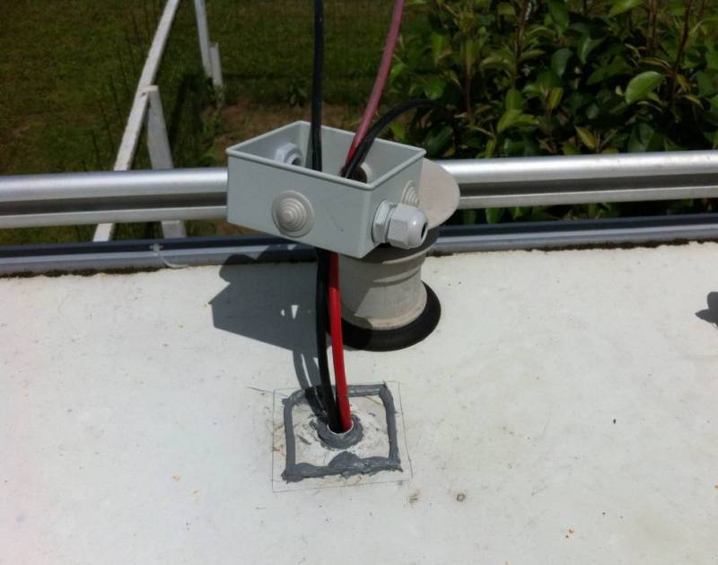

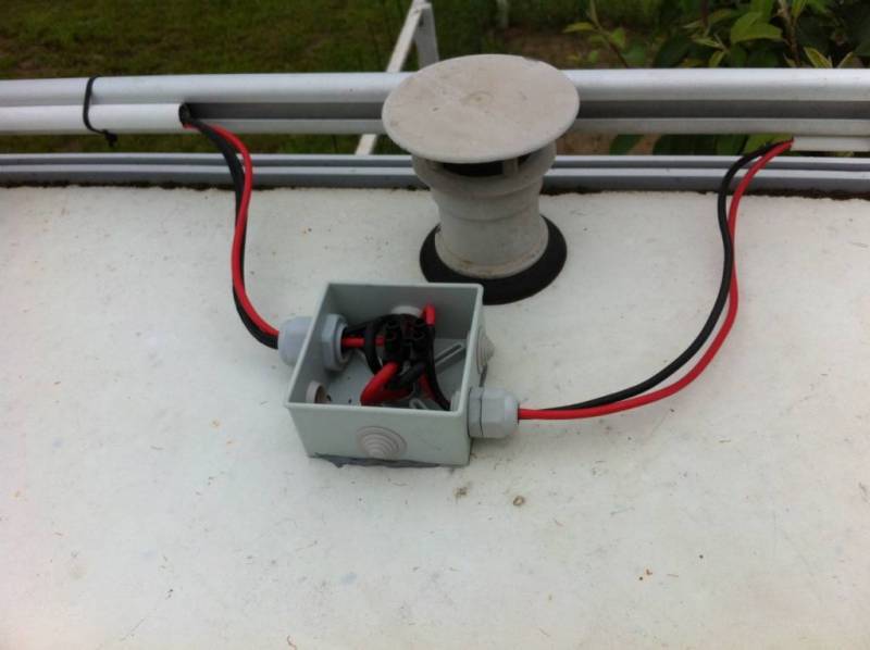

- Pentru trecerea cablurilor prin tavan, eu am adoptat solutia din foto, dar poti folosi si alta varianta...

Avand scara la rulota, am adaptat la inceput aceasta varianta, prin care cu ajutorul unor balamale, inclinam la 45 grade panoul cand campam si il lasam jos pe timpul deplasarii...
Dar ma saturasem sa tot urc si sa cobor de pe rulota, tamp asa ca am modificat sistemul si l-am fixat definitiv...Si am pus doua panouri acum care sa compenseze lipsa inclinatiei.../.;
