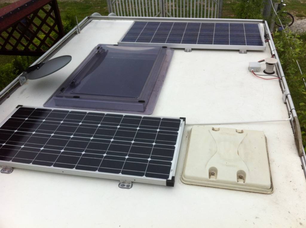

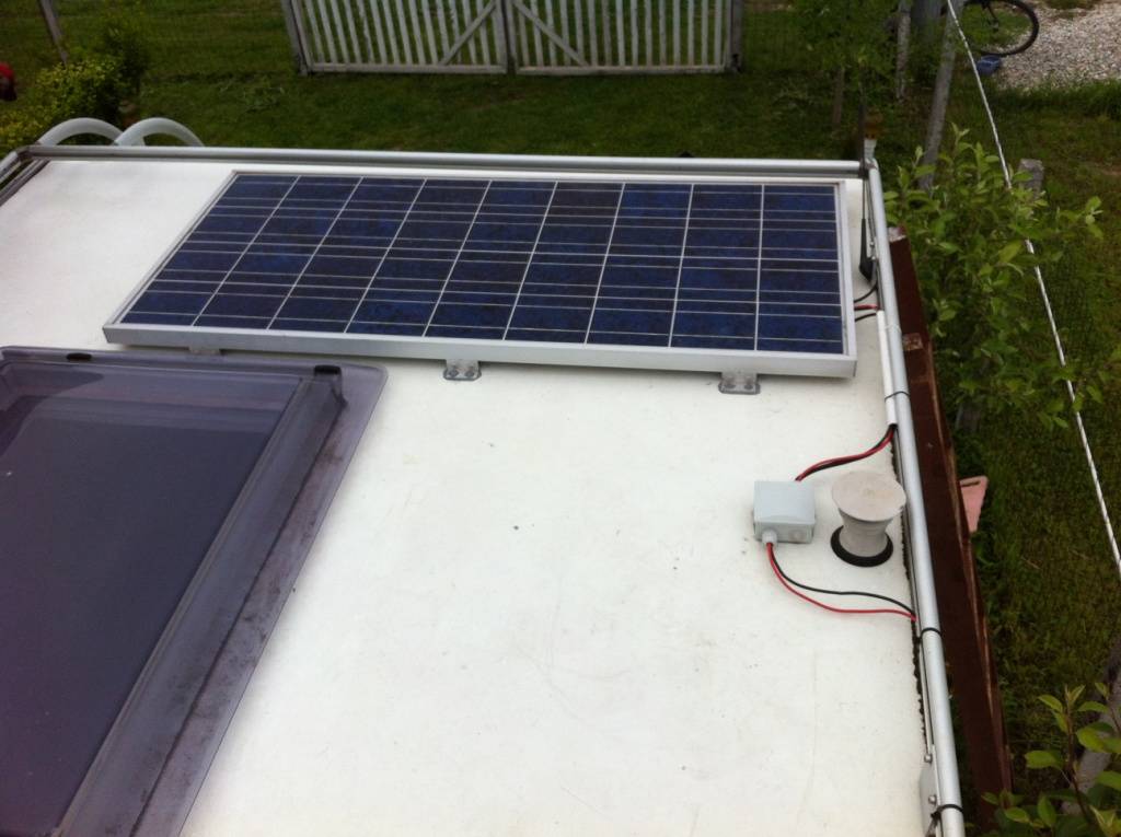

Ieri am reușit sa montez cele doua panouri fotovoltaice pe rulota...superok
A ieșit o treaba de nota 10 ( părerea mea :laughing: ), voi reveni cu detalii si poze.../.;

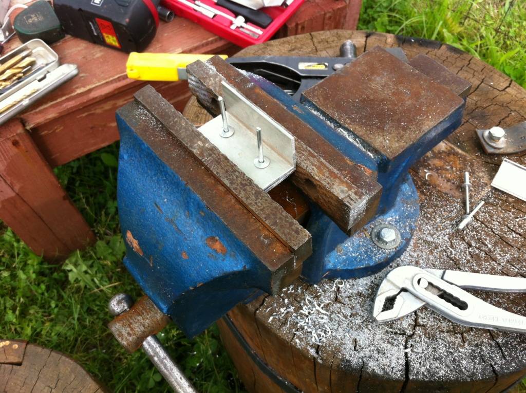

Asa cum va spuneam mai sus si inspirat de filmuletele prezentate in pagina anterioara de @Cristian Popa, saptamana trecuta am reusit sa montez si eu cele doua panouri fotovoltaice...superok

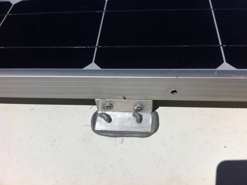

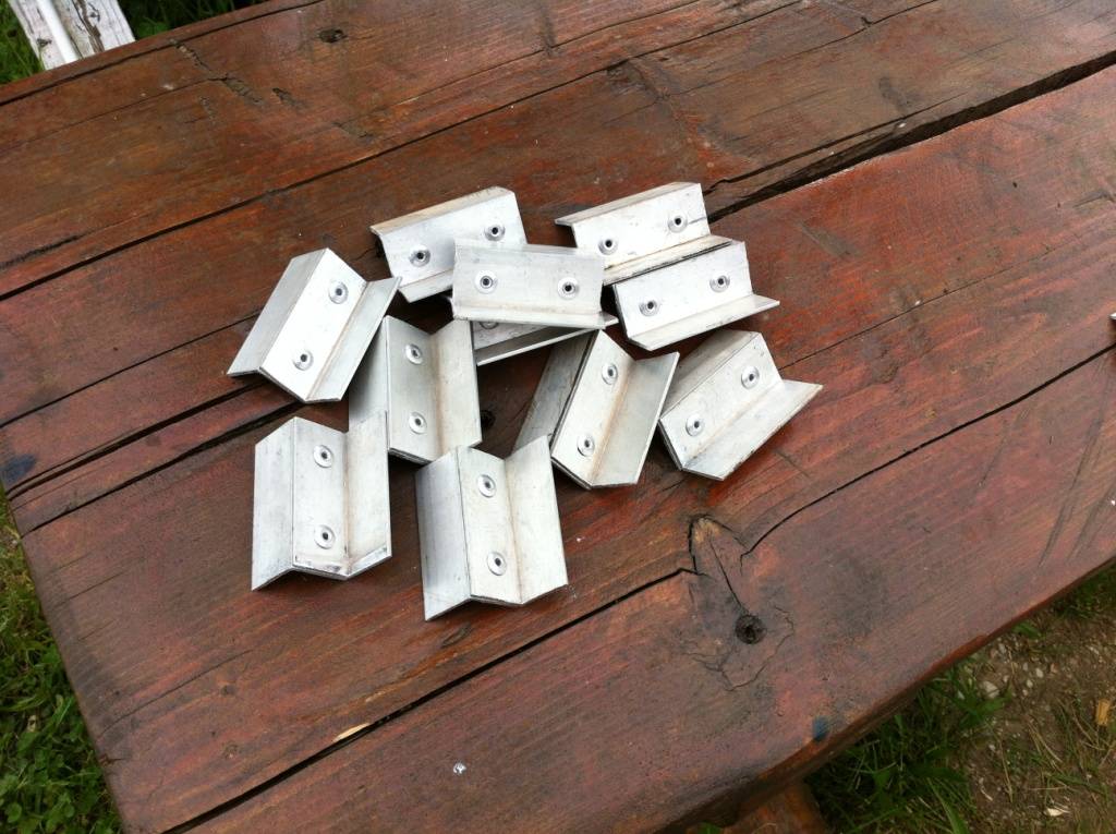

Pentru ca nu am gasit acel profil "S" de aluminiu, m-am gandit sa confectionez eu din doua corniere prinse intre ele fiecare cu cate 2 pop-nituri si am trecut la treaba...
Am confectionat suportii, I-am fixat pe panou cu cate un surub de 6, am asezat panoul pe rulota si am trasat cu un creion conturul acestora...Apoi am semnat locul unde vin holzsuruburile, am gaurit cu un spiral de 2, am aplicat acest adeziv atat pe contur cat si in gaurile unde urma sa intre holzsuruburile si am lasat usor panoul pe locul trasat...
Dupa ce am strans bine, am izolat si capetele holzsuruburilor, asa cum se va vedea in poze ( care sunt asezate in ordinea executarii operatiunilor )...
Eu zic ca prin acest fel de montaj, am rezolvat si cele 3 conditii esentiale:
- nu poate zbura de pe acoperis datorita prinderii cu holzsuruburi si lipirii cu adeziv;
- e imposibil sa se poata infiltra apa, datorita adezivului special pe care l-am aplicat atat contur cat si in gaurile holzsuruburilor;
- panoul nefiind lipit direct de acoperis, ci cu ajutorul acestor suporti, se asigura si ventilatia necesara pentru un bun randament...

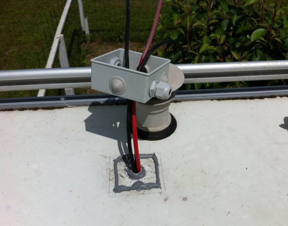

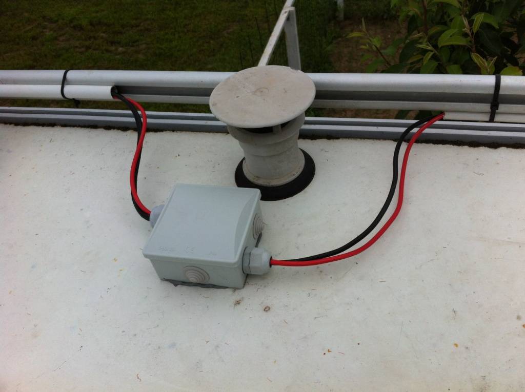

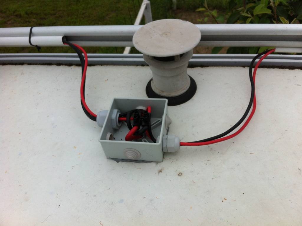

Atentie la doza de conexiuni, plsticul nu este rezistent la UV si va deveni casant destul de repede.
Felicitari pentru lucrarea facuta....superok
Acum nu mai duci grija...iluminatului si altor chestii  , , electricienesti "
hi:clapping:nay
Merci @Cornel Mihailescu, grija asta n-o duceam nici inainte...nay
Acum doar l-am inlocuit pe cel de 150W fixat provizoriu, cu doua de 90 si 100W.../.;

Buna seara Daniel,
vreau sa te intreb,
 1. cablul electric cu care ai coborat este de minim 3, 5 sau 4mm ca sa poti duce tot amperajul
panoului la baterii , pentru ca altfel vara se incalzesc si regulatorul ti le inchide , mai toate
regulatoarele avand protectie la temperatura.
 2.cablul folosit l-ai achizitionat de la firma care a vandut panoul sau e normal, fiindca vara
cel normal se coace si crapa.
 Daca reusesc sa vin la Cheia am sa-ti aduc o bucata de EPDM sa lipesti peste doza pentru
protectie dubla UV + apa.
In rest sa le folosesti sanatos multi ani de aici inainte !
 Cablul e de 4 mm si e dedicat pentru instalatii fotovoltaice.../.;
Sper sa ne vedem la Cheia...nay
Dar cablul de 4mm (sau 6mm) cu invelis siliconic (transparent) nu este bun ??
Modificat de costica V.
Atunci ramane sa ne vedem si aduc EPDM-ul pentru doza.
Nu rezista, se crapa din cauza
3 minute în urmă, costica V. a scris:
 Nu rezista, se crapa dupa un an din cauza soarelui vara si a gerului puternic de peste iarna...j;'
5 minute în urmă, Ciurea Sorin a scris:
 OK...xll
Buna seara Nea Costica
cu cat sectiunea cablului e mai mare  cu atat nu soliciti regulatorul
si tot ce produc panourile se goleste in baterie.Referitor la cel cu
invelis siliconic daca e rezistent la uv e super ca siliconul e o protectie in plus.
Trebuie vazut ce coduri are imprimat pe el si cautat pe net
Va doresc :goodnight:
eu ma retrag pt ca maine am de facut ceva km.
O seara frumoasa la toti colegii !
ÒK ! Dar in varianta montarii panoului mobil, la 10-15m, mai conteaza rezistenta la UV?
Nu mai conteaza... ca atunci il folosesti ocazional si nu mai  e expus permanent la actiunea razelor solare sau a gerului...nay
