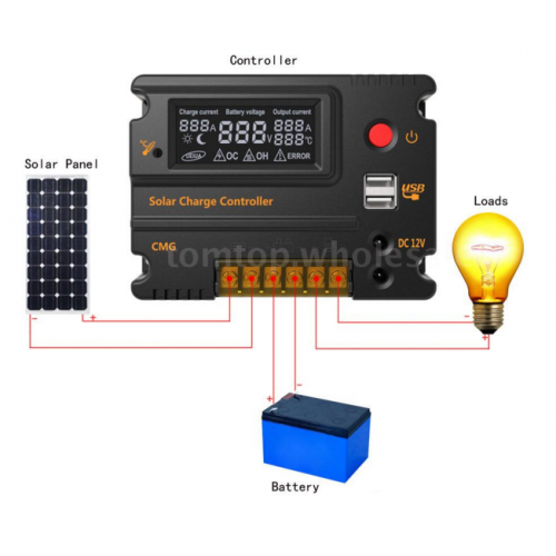

Salutare, am si eu ca de obicei nelamuririi,  mentionez ca n-am văzut în viața mea cum funcționează un panou fotovoltaic, dar m-am  pus si am probat și eu azi instalația  și as vrea sa mă ajutați sa-mi dau seama dacă am inteles pricipiul  de funcționare.
Așadar  înainte de a lega panoul regulatorul indica 13V , la aproximativ jumatate de oră  arata 14, 5V și 0, 0 la încărcare , sa înțeleg ca el a sesizat ca acumulatorul este încărcat și a oprit încărcarea?
Apoi după  vreo 5 minute arata 14.9V și 5.2 A încărcarea :ascratch:..... A început sa încarce din nou?
În tot acest timp funcționa televizorul, este normal ce se întâmplă?

Deci, sa ne lamurim:
1) Ai conectat regulatorul la baterie (aceasta fiind incarcata sau sub incarcare de la redresorul alimentat de la retea) la cele 2 borne din mijloc ? In aceasta situatie voltmetrul regulatorului indica 13, 1V (tensiune la bornele bateriei) ?
2) Se pare ca NU ai facut conectarea regulatorului spre consumatori la ultimele 2 borne (asa se vede in poze, bornele nu au fire legate iar curentul spre consumatori afisat este, fireste 0, 0A). Despre ce televizor (consumator) vorbim (cel din casa bagat la priza de 220v?) ?
3) Ai conectat panoul solar la primele 2 borne ale regulatorului. Era soare, deci putea produce ?
4) Regulatorul indica incarcarea bateriei cu un curent de 5, 2A si tensiunea acesteia creste peste cei 13, 1V initiali ajungand la 14, 9V ?
Nota: Nu este permis sa se depaseasca 14, 44V la temperatura de 16 grd, C a bateriei (afisata pe ecran) ! Cred ca ai umblat prin setari fara ca sa realizezi valorile corecte (in mod normal nu avea cum sa se ajunga la 14, 9V).
5) Ai citit instructiunile de folosire / setare a parametrilor regulatorului (intervalul tensiunilor la bornele bateriei este setabil si este recomandabil ca tensiunea la incarcare sa se opreasca la cca. 14V) ? De obicei, "default", este setata la 13, 8V.
Nota: Mai exista si alti parametri setabili (functie de modelul regulatorului).
Eusebiu Cretu
1. Bateria era legata la cele 2 borne din mijloc asa cum indica regulatorul, rulota nu era conectata la retea (220V)  deci redresorul nu era in functiune.
2. La bornele regulatorului pentru consumatori nu am legat nimic, televizoru functioneaza  cu  12V ; 3A ; 36W
3. Panoul l-am montat la primele 2 borne si soarele era foarte puternic.
4. Da , intradevar valorile maxime  indicate de  regulator au fost 14.9  V si 5.2 A
5. Nu am facut nici o setare, l-am montata asa cum a venit, nici nu are alte butoane  inafara celui rosu care opreste/porneste consumatorii de pe mufele si borne  (pe care eu nu aveam legat nimic)
Sper ca n-am facut vreo prostie tamp, acum am venit acasa si  regulatoru indica 13.4V

Eusebiu Cretu
Schema conform careia am facut montajul.....
Si din baterie sunt trase fire catre instalatia rulotei
Este obligatoriu sa leg un consumator si la bornele la care in schema este indicat conectarea unui  un bec?

Seara bună, nu ai greșit nimic doar că de la ultima pereche de borne unde nu ai legat ar trebui să legi consumatorii rulotei.De aceea  ai pe panou la out put 00 A, fiindcă nu are ce măsura, trebuie să duci astea două fire în panoul principal și să le legi în paralel cu alimentarea de la transformatorul rulotei.Aceste două fire este bine să le treci printr-o siguranta dubla de 10A ca să ai posibilitatea ca atunci când ai rețea 220v să nu folosești de pe panou . Dacă sunt neclarități sună-mă și mai discutăm , spor la treabă !

NU, NU ! Imi pare rau ca te contrazic, colegule @Ciurea Sorin . Sfatul nu este bun deloc.
Incarcatorul de la reteaua 230V AC se conecteaza cu iesirea sa (13, 8... 14V) direct NUMAI la bornele bateriei (sau la bornele din mijloc ale regulatorului, ceea ce este acelasi lucru - depinde care este traseul cel mai avantajos, mai comod, mai scurt). Bateria se incarca din ambele surse (redresor sau panou, pot aminti aici ca poate exista si a 3-a sursa - generatorul masinii atunci cand ne deplasam). Fiecare sursa incarca "in legea ei" fiindca nu interactioneaza daunator intre ele (toate sunt setate sa limiteze la max. 14, 4V)
La ultimele borne ale regulatorului se leaga consumatorii: pot fi toti (in afara celor mari care depasesc 20A, ex. invertorul, moverul...) sau numai unii, pe care dorim sa-i intrerupem din butonul de pe regulator (ex. iluminatul extern, ambiental) sau, pur si simplu niciunul, daca nu consideram utila aceasta facilitate.
 Cred ca tensiunea aceea de 14, 9V la care ajunsese regulatorul a fost una de "tranzitie" pana s-a autosetat, iar revenirea la o tensiune in plaja normala este dovada. Pacat ca aparatul nu dispune si de posibilitatea interventiei utilizatorului (de obicei, regulatoarele actuale dispun de ambele posibilitati).

Salut Mihnea nu mă contrazici este  cam acelasi lucru doar mai simplificat siguranțele sunt de protecție iar faptul că panoul este lânga regulator m-a determinat să-i sugerez colegului traseul acesta, pentru a nu înșira cabluri prin rulotă.Ai perfectă dreptate cu ce ai explicat , rămâne de luat o hotărâre , pâinea și cuțitul este la colegul nostru cum dorește să realizeze .Toate cele bune !

In acest moment (ieri l-a legat electricianul) pe baterie am :
-Firele de la incarcarea masinii (siguranta 30A pe "+")
-Firele de la redresor (siguranta cu intrerupator 10A pe "+")
-Firele de la regulatorul panoului solar (pe acestea l-am legat eu azi, electricianul mi-a recomandat sa pun si pe "+" accestora o siguranta de 20A)
 Asadar, bornele de pe regulator destinate consumatorilor, pot ramane libere ?
18 minute în urmă, Eusebiu C. a scris:
Din cate am inteles nu trebuie pusa nici o siguranta aici :)
Da, pot ramane libere, dar regulator nu iti va indica nici un consumator :) Eu le-am lasat tot libere :)
