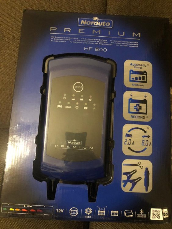

montajul panoului mai dureaza datorita conditiilor meteo, azi am cumparat un redresor, este de ajutor la incarcarea bateriei dintr un generator pe benzina?
E foarte bun bun ăla de la Norauto! Felicitari pentru achiziție! :OK:

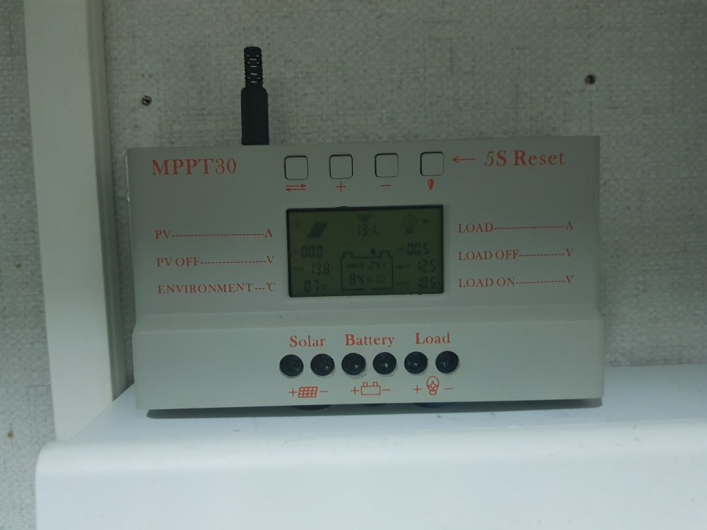

Am reusit ieri sa ma uit putin la sistemul electric al noii rulote:
- am panou solar cu MPPT responsabil cu incarcarea bateriei (150 A)
Cand vine vremea buna vreau sa caut/trag fir de la alternatorul masinii + sa achizitionez un redresor de la 220V la 12V.
Cand leg toate de mai sus la baterie nu se "razbuna" unele pe altele? Daca prin absurd la un moment dat le am pe toate in functiune/cuplate?
Mentionez ca fostul proprietar mi-a decuplat bateria pe timpul transportului. Nu este indicat sa las panoul pornit pe timpul deplasarii?
Smihai
@Daniel Filipiuc :salutare!: E ok sa le lasi si pe toate 3 cuplate (chiar daca ii mai putin probabil sa ai masina pornita (alternator) legata la rulota si rulota in priza (redresor)) cu cateva mentiuni:
- nu lasa cele 2 baterii (cea de la masina si cea aux) legate in paralel fara incarcare pe ele - ca se descarca una pe alta. In rest, ii ok.
- nu trebuie sa tragi fir de la alternator - poti trage direct de la bateria masinii - este acolo legatura la alternator.
- (in principiu) nu porni masina cu bateria auxiliara cuplata la circuitul masinii - o sa traga curent prea mult din bateria auxiliara. Am pornit-o de cateva ori - nu s-a intamplat nimic dar posibil sa scurteze viata bateriei (sau sare siguranta de pe circuitul dintre cele 2 baterii).
Eu am un intrerupator - din care cuplez bateria auxiliara la circuitul masinii - pentru a o incarca cu alternatorul (in mers evident). Am fost nevoit sa o cuplez iarna si o data vara cand a stat masina 2 zile in service si am lasat frigiderul pornit. In rest nu tin circuitul auxiliar pe circuitul masinii - recomand panou solar de +200W (mai ales daca ai baterie de 150A) - nu cu motorul oprit.
In camping am pus redresorul si cu controlerul solar on - tot timpul. Nu cred ca ii o problema sa le ai pe toate 3 on - din cate am studiat eu. Desigur rezistente corespunzatoare si circuit facut bine.
