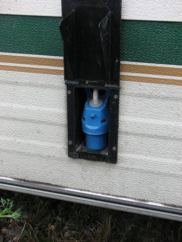

Buna Radu, daca te chinuiești un pic cred ca intra de 4mm in regulator, dar de ce in priza de 220v ?Trebuie sa mergi in baterie cu doua fire si mai are un circuit care la încheierea producției (asfințit) in funcție de cum il programezi deschide un circuit la 1, 2, 3...ore de iluminat- un fel de lumina de veghe.Dupa aceea cu un alt circuit din baterie te legi pe circuitul de 12v al rulotei înainte de siguranțe .Ideea este ca de la panou la controler si mai departe la baterie este bine sa fie cablu de 4 mm pt.ca sa poti duce cat mai mult curent (Amperi)la baterie, restul poate fi si 2, 5mm sau 1, 5mm la iluminat. Momentan eu zic sa-l folosești mobil lângă rulota cu un suport, e mai comod rulota o pui la umbra, iar panoul la soare si il poti mișca dupa soare sa ai curent maxim.Daca mai ai neclarități dă un claxon si te ajut ca nimeni nu s-a născut învățat !Toate cele bune !
Radu Ionescu
Nu in priza ! Langa ! Adica in nisa respectiva sa fac legaturile, sa fie protejat de intemperii. Scot cablul de 12V pe langa cel de 220, e loc destul.
Am sa incerc cu fire de 4, sa vad daca intra in controller.
Restul, cu bagatul inainte de sigurante, etc, e o discutie viitoare, la mine e o brambureala intreaga la fire, n-am panou de sigurante deloc, nici ptr. 12V, nici ptr. 220. In momentul de fata instalatia interioara de 12V a rulotei este legata direct la baterie, probabil ca nu voi folosi iesirile de iluminat ale controllerului. Oricum, consumatori mari n-am, voi folosi strict ptr. pompa de apa si ceva becuri seara, eventual un incarcat de telefon. Eu sunt de principiul "concediul este incompatibil cu tv-ul, laptopul, etc.". Pana si ceasul il scot de la mana, masor timpul dupa soare :)
Asa am in cap, maine ma duc sa iau ceva profile si sa fac un trepied.
Modificat de Radu Ionescu
OK.e in regula numai sa ai grija ca priza si ștecherul sa poată duce 10 A la contact imperfect sau sugrumare la transfer se încălzește si poate sa se aprindă.Cred ca mai sănătos ar fi sa scoți cablul in cutia cu butelia sau cea laterala si sa montezi priza+ștecherul din același tip ca si la 220v albastre, numai sa ți cont de +si-.La firul de 4mm daca nu reusesti sa il folosești dezizolat caută papuci pentru secțiunea de 4mm, se găsesc la electrice si asa o sa între in suporții controlorului .Spor la treaba si toate cele bune!
Radu Ionescu
n-am treaba cu stecherul ala, firele de 12V  le voi lega intre ele cu conectori, papuci, etc, ce oi gasi mai la indemana.
Multumesc ptr. pontul cu papucii !
Sorin S
Poti pune mufe mc4 dedicate pentru panou, eu asa am facut am tras firele din regulator linga priza de intrare 220 v si am montat mufe mc4 tata/mama si la panou la fel.
Cand conectez panoul deschid capacul prizei 220v si conectez in mufe,  cand plec scot mufele strang restul de cablu bag panoul in pat si gata de drum ...

Exact asta vreau sa fac, mai putin mufele, m-a intrebat omu' la telefon daca nu vreau si mufe; neavand inca planul facut (ptr. ca habar n-aveam cum arata panoul si ce are el), nestiind ca panoul vine din fabrica cu mufe, i-am zis ca nu, gandind ca ma orientez eu la ceva prin magazine. Acum n-am sa fac comanda numai cu alea, am sa iau probabil de la exis cand voi mai comanda ceva, pana una-alta ghidusesc eu ceva :)

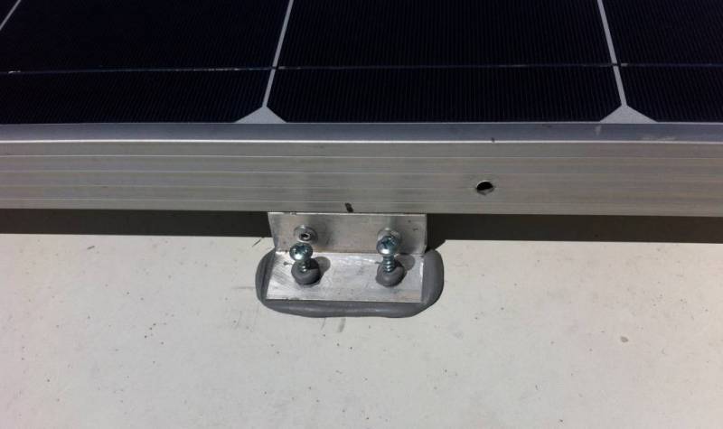

On 5/16/2016 at 20:43, Daniel-P a scris:
Am confectionat suportii, I-am fixat pe panou cu cate un surub de 6, am asezat panoul pe rulota si am trasat cu un creion conturul acestora...Apoi am semnat locul unde vin holzsuruburile, am gaurit cu un spiral de 2, am aplicat acest adeziv atat pe contur cat si in gaurile unde urma sa intre holzsuruburile si am lasat usor panoul pe locul trasat...
Dupa ce am strans bine, am izolat si capetele holzsuruburilor, asa cum se va vedea in poze ( care sunt asezate in ordinea executarii operatiunilor )...
Eu zic ca prin acest fel de montaj, am rezolvat si cele 3 conditii esentiale:
Hai ca am zis sa continuam totusi in topicul asta, ca e mai stufos un pic :)
Am folosit vara asta panoul pe trepied, cu rezultate mai mult decat ok. Dar... e incomod ! Incarca panoul, pune-l in pat, vezi sa nu stea ceva greu pe el, ajungi, da-l jos din pat, "f...-ui! ca m-am intepat in trepied, pune-l afara, leaga fire, suceste-l ca s-a mutat soarele, vine seara, ascunde-l ca poate-l ciordeste careva, vine plecarea, baga-l la loc etc, etc.
Oricum, din capul locului gandisem ca-l pun pe rulota dar, luandu-l in preajma concediilor, am zis ca merge sa-l probez pe trepied intai si sa mai ma documentez cu prinsul pe tavan, mai ales ca se lauda un coleg ca i-a decolat panoul pe drum....
Citisem cu atentie postarea ta @Daniel-P la vremea respectiva dar tot am indoieli.
- suportii (indiferent ca-s home-made sau cumparati, doar lipiti cu adeziv mi se par riscanti, am vazut cat de subtire este de fapt tabla de pe tavan (cel putin la mine, este foarte subtire si separata de restul structurii tavanului, nu este lipita)
- prinderea mecanica cu suruburi/ holzsuruburi pare a se impune in situatia asta. Cel mai eleganta solutie mi sa parut cea gen "portbagaj cu bare" prins de sinele de sus ale rulotei, dar a mea are un profil simplu acolo, doar pentru glisarea cortului, deci asta pica.
Asadar, cea mai sigura mi se pare prinderea cu suruburi + piulite dar asta inseamna perforarea intregului tavan, plus aspectul neplacut in interior, e ca dracu sa vezi pe tavan niste suruburi.
Solutia cu holzsuruburi este mai eleganta. Dar oare este sigura ? In ce se prind ele ? Ce structura are tavanul, ca n-am vazut vreodata. Imi imaginez ca e gen sandwich, cu o spuma la mijloc. Se prind holzsuruburile bine in spuma aia ?
E musai sa combini cele doua prinderi: holzsuruburi+adeziv...altfel, una singura din cele doua, n-ar rezista si cel mai probabil ar zbura panoul in mers...tamp
Eu am dat gauri in tabla acolo unde s-a nimerit ( tabla sau intaritura de lemn) cu un spiral de de 2-2, 5 mm parca si am introdus hozsuruburi cromate putin mai mari in diametru, am strans bine, s-a presat adezivul, s-a lipit si e OK.../.;
Am facut in vara asta 1200 Km si a rezistat cu brio, e beton... deci lucrarea e probata, ca sa zic asa....superok
Daca vrei mai mult, poti confectiona acei suporti de prindere un pic mai lungi, (10-15 cm) ca suprafata de prindere sa fie mai mare si implicit sa cresca si rezistenta...
Spor la treaba! superok
