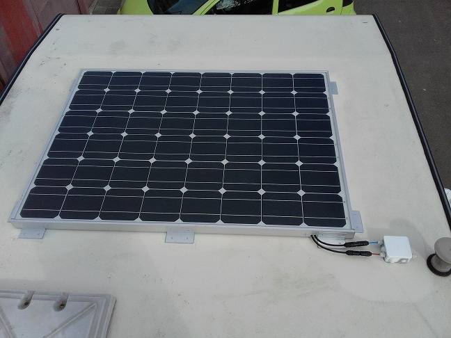

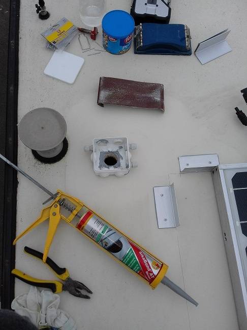

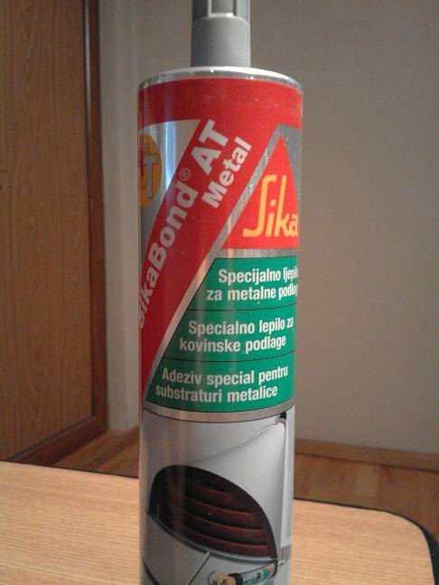

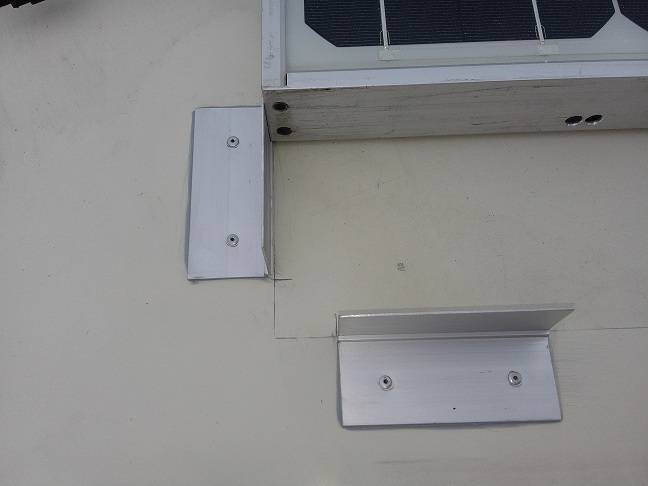

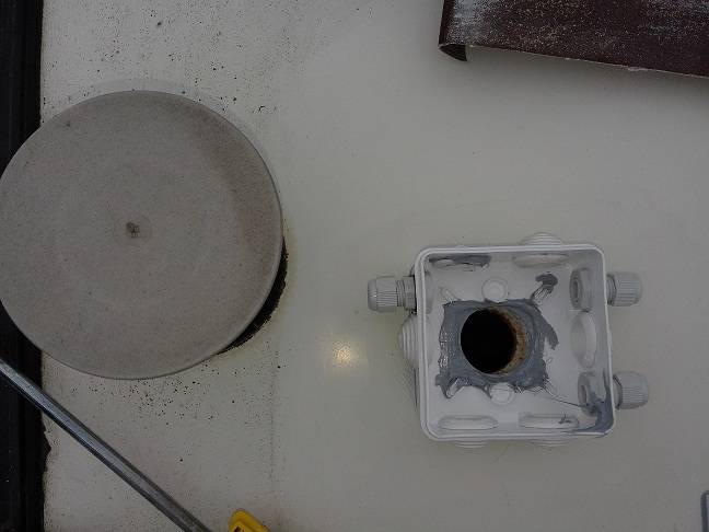

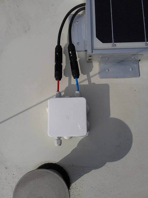

CristianG
1 hour ago, Daniel-P said:
Am vazut si eu...Dar de asta de la Dedeman ce ziceti colegi, a folosit cineva ? :ascratch:
E la jumatate de pret fata de 252 si scrie ca e recomandat la lipirea suprafetelor de aluminiu.../.;
Salut Daniel ! Eu am lipit panoul meu de 180w/24v cu acest SikaBond si este foarte ok.
DAR !!!! pe langa acest adeziv eu am bagat fara jena la bucațile de cornier de aluminiu si pocnituri atat in rama panoului cat si in plafon si vreau sa zic ca moarte n-are.Inainte am șmirghelit locul pe plafon de vopsea si am curațat cu nitrodiluant.
Pana acum nu am avut probleme si sint sigur ca nu o sa fie pentru ca stiu ca-i facuta de mana mea.
20160301_231915.jpg20160220_150613.jpg20160220_150703.jpg20160220_150726.jpg20160220_150736.jpg20160221_140203.jpg20160221_140239.jpg
@Daniel-P despre adezivul de la Dedeman, nu este rezistent la UV, cu toate ca se
foloseste si la exterior !!  :ascratch:
