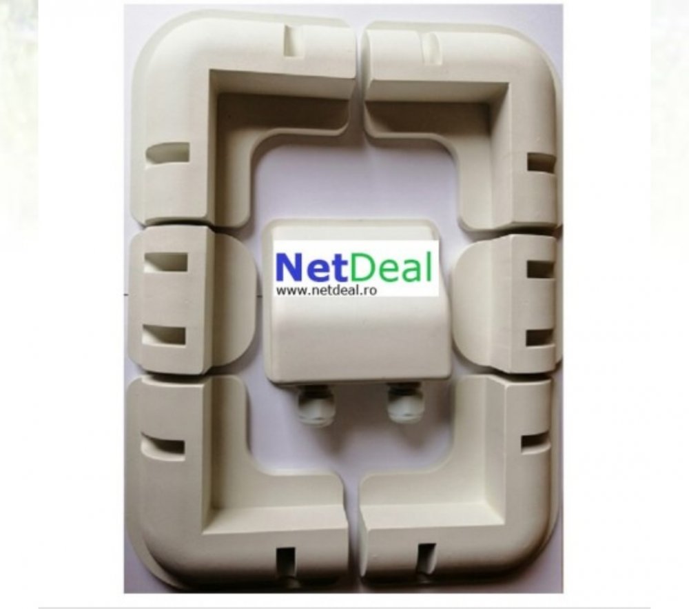

Sorin Stinga
Salutare. De curand am achizitionat panou solar, regulator pwm, cablu, mufe, si un set de coltare format din 7 piese de la NetDeal. Va rog sa ma consiliați in legătură cu aceste coltare, deoarece am înțeles ca materialul din care sunt confecționate nu ar face priza bună cu Sikaflex 252. Încă odată, rog pe cei care au folosit aceste coltare in combinație cu sikaflex 252 să-și spună părerea despre cât de bine s-au lipit pe rulota. Sunt puțin speriat gândindu-mă la faptul că nefiind bine lipit, oricând poate zbura, consecințele fiind destul de grave. Menționez ca acest model de colțare nu sunt gaurite pentru prindere cu holtzsuruburi. Mulțumesc anticipat.
Dacă suprafețele de contact sunt curate, degresate și bine uscate, n-are de ce să nu se lipească bine.
Dar eu îți recomand unul dedicat, Sika Lastomer 710 de la Exis și stai fără griji...Baftă! :salutare!:
Sorin Stinga
Mulțumesc pentru răspuns. Am sa sun la Exis sa comand adezivul, diluantul si/sau activator. O seara bună.

Batta Mihai
La 30.01.2019 la 6:24, Daniel P a scris:
Atentie Sika Lastomer 710 este pentru etansari ( mastic ), pentru lipit aveti nevoie de:https://exis.ro/accesoriu_rulota/Adeziv_Sikaflex_252_negru-908.html

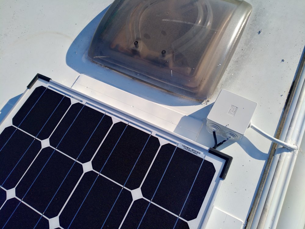

La 9/20/2018 la 18:06, Cristian A a scris:
M-am hotarat sa pun si eu panoul fotovoltaic deasupra, pe acoperisul rulotei. Pana acum era mobil pe un suport cu balamale (am postat cum l-am confectionat).  De ce ?  Din comoditate si cu gandul ca poate o sa mai pun unul sau doua, semiflexibile, ca vad ca au ajuns, aceste panouri semiflexibile de 100W  (de 3 mm grosime si 2, 8-3kg)  la 430 lei. Am luat coltare de aluminiu cu laturile de 30 mm x 65 mm - latura care vine lipita (pe laturile lungi ale panoului de 1 m, pe cele scurte de 35 cm lungime), le-am prins cu suruburi de panou si le-am lipit cu Sikaflex 252 de acoperis.   Cam 25% din suprafata panoului vine lipita prin intermediul coltarelor. Am vopsit coltarele in alb. Am mai lipit o doza, in ideea ca acolo voi mai conecta un panou sau doua. Am dat o gaura in sina in partea de sus si cablul l-am tras prin sina, mai greu, uns cu putin ulei. In partea de jos coboara pe printre ornament si peretele rulote si merge pe sub in portbagaj unde e si regulatorul si de acolo la acumulator.
Salut Cristian,
Poti, te rog, sa pui o poza in care sa sa vada cum ai realizat prinderea coltarilor? Vreau sa ma apuc si eu. Merci.
