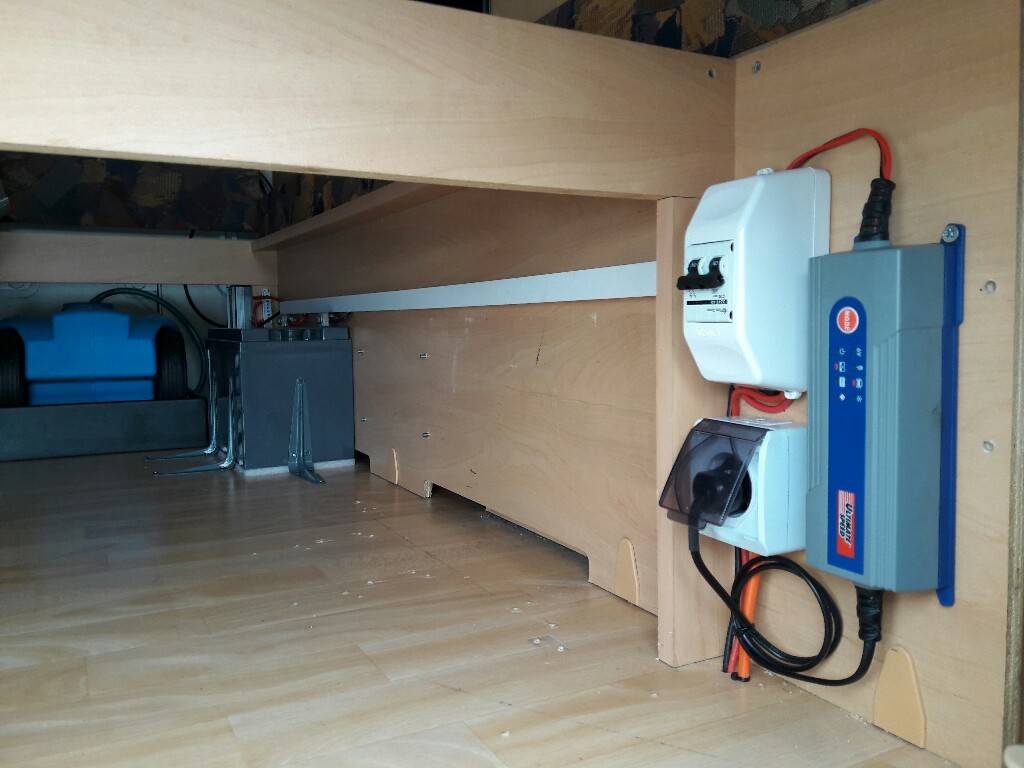

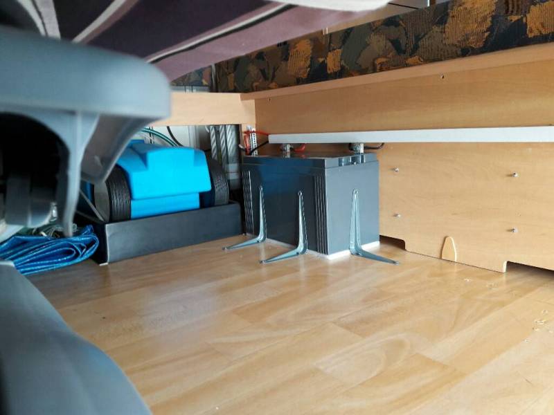

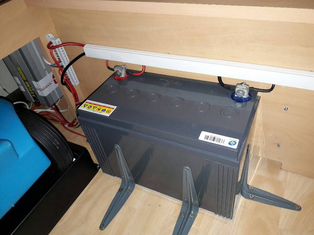

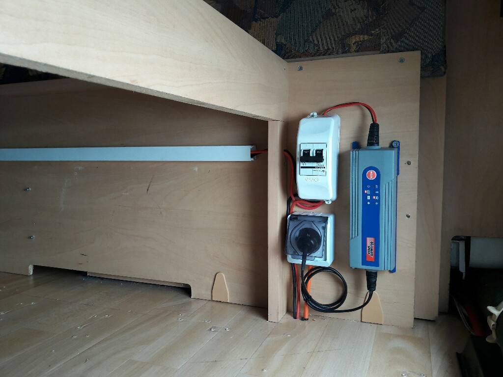

Daniel P 12.570 Semnalează Publicat 6 Februarie, 2017 Azi am reusit sa montez si eu noul acumulator la rulota... Dupa cum se poate observa in foto l-am montat sub pat si l-am fixat cu ajutorul unor coltare pe care le-am prins in podea cu holzsuruburi, care sa impiedice plimbarea prin rulota , iar dedesubt am bagat o bucata de polistiren de 10 mm cu rol de amortizare impotriva socurilor din timpul mersului...Metoda de fixare pare rudimentara, dar a fost testata cu succes la vechii acumulatori anul trecut, asa ca nu-mi fac niciun fel de probleme din acest punct de vedere... Obisnuit cu doi, deja ma mananca pielea sa mai comand inca unul... Am montat deasemenea definitiv si un redresor gen Lidl, care va fi conectat permanent la 220V pentru a mentine bateria incarcata 100% si de care ma voi folosi si atunci cand voi conecta rulota la un generator iarna in off-camping sau in alte situatii... 1 Distribuie această postare Link către postare Distribuie pe alte siteuri

Ursu Florin 1.932 Semnalează Publicat 6 Februarie, 2017 @Daniel P, vad din poze ca ai folosit o rigleta pentru ramificatie, imi pui o poza cu modelul si cum se leaga ? Multumesc! Distribuie această postare Link către postare Distribuie pe alte siteuri
Daniel P 12.570 Semnalează Publicat 6 Februarie, 2017 Se cheama " bara de nul" si o gasesti in Dedeman pe la 10 -11 lei...Pe jumatate din lungimea ei cuplezi conexiunile "+" si pe cealalta jumatate "-"... Distribuie această postare Link către postare Distribuie pe alte siteuri

Eusebiu Cretu 312 Semnalează Publicat 7 Februarie, 2017 @Daniel P, frumos lucrat, felicitari! Intentionam sa intreb daca un redresor conectat in permenenta la acumulator poate dauna ? Se pare ca tocmai mi-ai raspuns. Intentionez sa leg si eu unul, din ce vad in imaginile de mai sus la bornele acumulatorului un fir vine de la redresor si unul pleca la consumatori ? Ai legat la acumulator firele originale ale redresorului? Distribuie această postare Link către postare Distribuie pe alte siteuri
