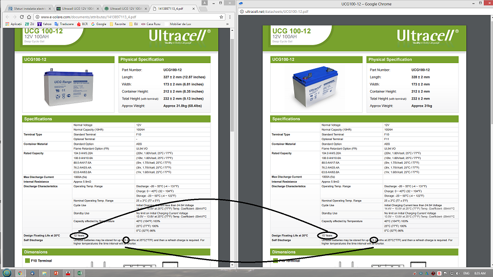

Eusebiu Cretu 312 Semnalează Publicat 26 Ianuarie, 2017 O rugaminte , am gasit un acumulator ce din punctul meu de vedere ar fi ce-mi trebuie , acum prima mea solicitare este legata de pret, mai exact am gasit acelasi acumulator (eu asa cred) la doua magazine cu preturi diferite, imi scapa mie ceva si sunt de fapt diferite ? Varianta 1 si cea mai Ok ca si pret. Varianta 2 cea pe care am pus ochii prima data, dar la un pret mai mare. Foloeste cineva acest acumulator, ceva pareri pro/contra? Multumesc. Distribuie această postare Link către postare Distribuie pe alte siteuri
Daniel P 12.569 Semnalează Publicat 27 Ianuarie, 2017 @Eusebiu C. Eu nu vad nici-o diferenta intre cei 2 acumulatori, decat de pret... Din cate am auzit si eu, site-ul care comercializeaza "varianta 1" are preturi foarte bune, dar inainte de a comanda va trebui sa suni la ei si sa vezi care e pretul final al produsului, .. Pentru ca la pretul afisat se mai adauga niste taxe, pe langa TVA si transport...de exemplu "taxa de ambalaj"... Bafta! Distribuie această postare Link către postare Distribuie pe alte siteuri
Eusebiu Cretu 312 Semnalează Publicat 27 Ianuarie, 2017 (modificat) Multumesc @Daniel P, ma gandeam ca poate-mi scapa mie ceva.... O sa-i sun sa vorbesc cu ei, ca si "calitate" a acumulatorului stii ceva despre acest brand ? Crezi ca este ok raportul calitate /pret ? Modificat 27 Ianuarie, 2017 de Eusebiu C. Distribuie această postare Link către postare Distribuie pe alte siteuri
Mihai Dura 19 Semnalează Publicat 27 Ianuarie, 2017 Si parerea mea este ca singura diferenta este pretul. Distribuie această postare Link către postare Distribuie pe alte siteuri
Eusebiu Cretu 312 Semnalează Publicat 27 Ianuarie, 2017 O mica diferenta exista, dar cred(sper) ca este vorba doar de marketing ... Distribuie această postare Link către postare Distribuie pe alte siteuri
Daniel P 12.569 Semnalează Publicat 27 Ianuarie, 2017 2 minute în urmă, Eusebiu C. a scris: Multumesc @Daniel P, ma gandeam ca poate-mi scapa mie ceva.... O sa-i sun sa vorbesc cu ei, ca si "calitate" a acumulatorului stii ceva despre acest brand ? Crezi ca este ok raportul calitate /pret ? Nu stiu nimic despre acest tip, dar fiind unul dedicat si la acest pret, cred ca se merita... Ma tenteaza si pe mine, asa ca astept vesti de la tine dupa ce suni... Distribuie această postare Link către postare Distribuie pe alte siteuri
Eusebiu Cretu 312 Semnalează Publicat 27 Ianuarie, 2017 Da, la pretul celei din Varianta 2, de la celalalt magazin, pot cumpara chiar una de 120Ah, credeti ca ar fi mai Ok? Distribuie această postare Link către postare Distribuie pe alte siteuri
Daniel P 12.569 Semnalează Publicat 27 Ianuarie, 2017 Ar fi mai bun cel de 120Ah, dar sa vedem pretul final... Distribuie această postare Link către postare Distribuie pe alte siteuri

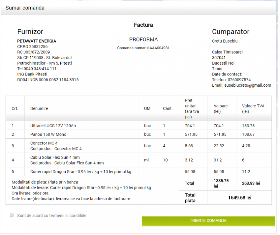

Eusebiu Cretu 312 Semnalează Publicat 27 Ianuarie, 2017 (modificat) Cam asta vreau sa cumpar : Panou Acumulator Controler Ce parere aveti ? La pretul din factura proforma (este doar o simulare) se mai adauga 170 lei controlerul Pret final sistem = 1820 lei. Este un pret corect ? Modificat 27 Ianuarie, 2017 de Eusebiu C. 1 Distribuie această postare Link către postare Distribuie pe alte siteuri
Daniel P 12.569 Semnalează Publicat 27 Ianuarie, 2017 E un pret corect, parerea mea... Distribuie această postare Link către postare Distribuie pe alte siteuri
Eusebiu Cretu 312 Semnalează Publicat 27 Ianuarie, 2017 Multumesc @Daniel P, in proportie de 99% voi comanda acest sistem, incerc sa vada daca gasesc ceva feedback-uri pentru acest model de acumulator. In prima faza eram tentat sa cumpar acest ACUMULATOR , cred ca l-am vazut prezentat de colegul @mircea si era foarte multumit, acum ca orice lucru SH este vorba si de noroc. Distribuie această postare Link către postare Distribuie pe alte siteuri
