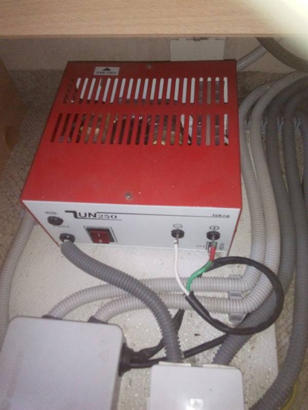

Vă salut cu stima nu, stiu daca am ales bine topicul dar am câteva întrebări la care as dori sa aflu cate un raspuns.
1.Rulota noastră nu a venit împreună cu o baterie care sa ne asigure energia pe 12v. Sub canapea am un transformator care modifică 220v in 12v din cate am citit pe aici asta cred că este, cam așa arata.
2. O baterie dedicata rulotelor se poate incarca cu un redresor auto de 16 amperi?
@Sergiu 1988, nu prea poti sa iti dai seama de foarte multe lucruri din poza asta, verifica in portbagajul rulotei daca nu cumva ai niste fire pe acolo :)
Sergiu 1988
În portbagajul rulotei nu am absolut nici un fir. În acel transformator intra curentul de 220v de la priza exterioara iar din el iese 220v pentru prize si 12v (firele negre care se vad in poza)pentru restul consumatorilor . Întrebarea mea e că nu stiu unde ar trebui sa leg bateria
@Sergiu 1988
Verifica tensiunea la iesirea din transformator si vezi cat scoate exact!
Ar trebui sa fie intre 12-13V daca este un simplu transformator dedicat consumatorilor rulotei sau intre 13-14V daca este si incarcator, pentru incarcarea bateriei in momentul in care rulota este conectata la 220V...
Bateria o poti lega prin intermediul unei sigurante automate la tabloul de conexiuni,  sau direct la iesirea din redresor daca are functie de incarcare, dar acest lucru te sfatuiesc sa-l faca un electrician sau coleg rulotist cu ceva experienta si neaparat sa folosesti sigurante de protectie...
Si legat de intrebarea ta, o baterie dedicata rulotelor se poate incarca cu un redresor simplu, gen auto, asa cum pare a fi cel din poza, , dar o strici in timp... ii scurtezi viata...Iti recomand un incarcator dedicat, cu incarcare prin impulsuri...
Bafta! nay
