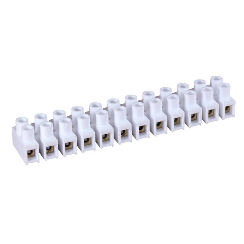

Și restul firecord unde le leg în tablou?

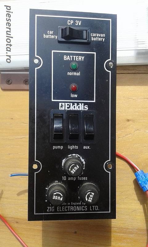

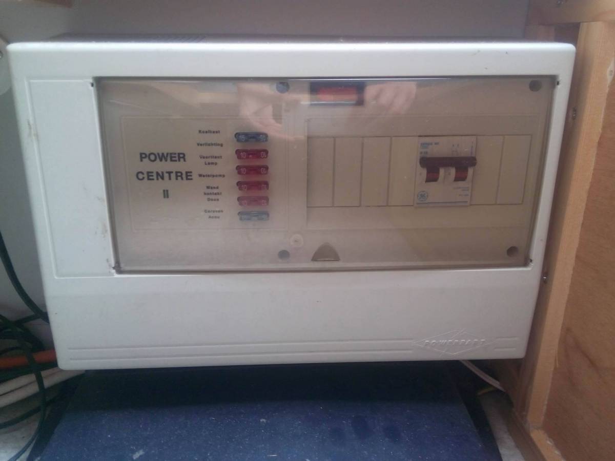

Nu trebuie pus si un panou ca cel din poza? De unde sa cuplez sau sa decuplez curentul? Nu prea am spatiu sa pun bateria in exterior doar in fata unde am rezervoarele de apa si butelia. M-am gandit sa ii fac o cutie din pal baterier pe care sa o lipesc bine oriunde o pun, cutie sa fie cu capac pe care o sa il inched cu un lacat. In primul rand ma intereseaza sa pun bacteria pe rulota dupa care o sa ma apuc si de prize.
Cristian Pascu
Păi în față, în portbagaj ar trebui pusă bateria.
Nu are rost să-i faci cutie.
Dacă simți nevoia, cumpără una de pe site-urile cu piese de rulote.
Marius Negru
Daca ai de unde sa iei un panou de comanda ar fi minunat.
Cristian Pascu
Minunat ar fi să faci rost de un panou Power Centre II și să ai și schema de legare. Cele la care tipul începe cu 14 (ex.14060) sunt versiuni care au conectare cu acumulator.

Ma tot uit pe internet si nu gasesc nici un panou de genul :ascratch:. Ideea e ca nici nu stiu daca am transformator in rulota, dar cred ca trebuie sa am deoarece pompele functioneaza pe 12v din cate stiu eu.
Acest panou il am sub banchete in rulota :)
Cristian Pascu

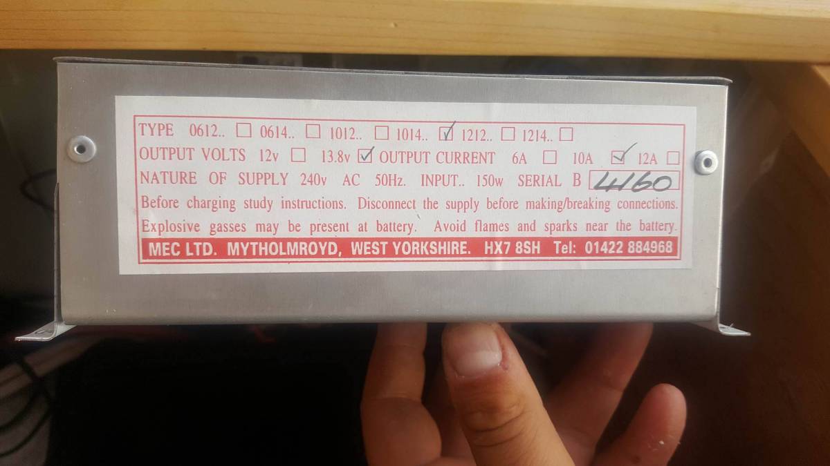

Bravo! Deci ai panou Power Center II.

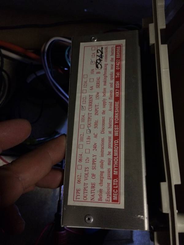

Acum, pe partea lui laterală, există o etichetă cu mai multe caracteristici, unele din ele bifate cu pixul.
Vezi modelul de mai jos.
Trebuie să scoți capacul de plastic.
Eticheta este pe sursa cu carcasă  metalică, pe latura stângă.

Am revenit cu pozele.

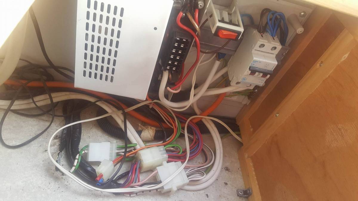

Deci ce ai tu (modelul 1014) ar putea să aibă conexiune pentru acumulator.

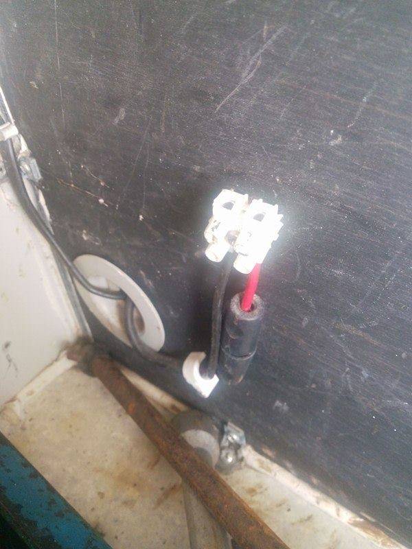

Nu ai o pereche de fire care pleacă de la panoul electric și se merge în portbagaj (unde-i butelia) iar la final are o siguranță montată pe fir?
Este un fir răspuns rosu și unu negru în compartiment. Dar sunt cam subțirele.
Marius Negru
modelul 1014 indica un curent de 10a si 14v la incarcare. Alea sut firele. Ce inseamna ca sunt subtiri? Ai in tablou doua sectiuni de fire. Cu care dintre ele seamana, cu cele groase sau cele subtiri?
Cristian Pascu
OK.
La mine, pe acele fire am conectat acumulatorul (nu uita, siguranța de pe fir trebuie să fie de maxim 10A).
Îl încarcă când ești conectat la rețea, iar dacă ești doar pe acumulator, îl va decupla automat undeva pe la 11V.
Îți recomand să testezi decuplarea automată deoarece, dacă nu funcționează, îți va strica acumulatorul.
Power Centre II modelul tău (și al meu) nu duce mai mult de 10A ca sarcină de vârf sau o sarcină constantă de 5A, deci firele de 1, 5mm2 sunt bune având în vedere lungimea lor de cca. 1m.
Ajunge pentru pompe și iluminatul standard al rulotei.

Aseara nu imi dadeam seama de la ce este cablul respective, pleaca din Power Centre 1 fil negru, care in interior are 2 fire, 1 rosu si unu negru, care la capat sunt inchise cu o prindere cu suruburi.
Cristian Pascu
Vezi că trebuie obligatoriu să ai o siguranță de 10A pe firul roșu, înainte de această regletă de contacte.
Este o chestie neagră mai groasă care se desface prin deșurubare și care înăuntru are o siguranță de mașină de tiă vechi (ca la Dacia din anii 70).
Nu monta acumulatorul fără siguranță.

Dacă nu am o sa pun o siguranță pe acel fir  superok
Despre acest fir este vorba care se pare ca are si siguranta pe el :D
