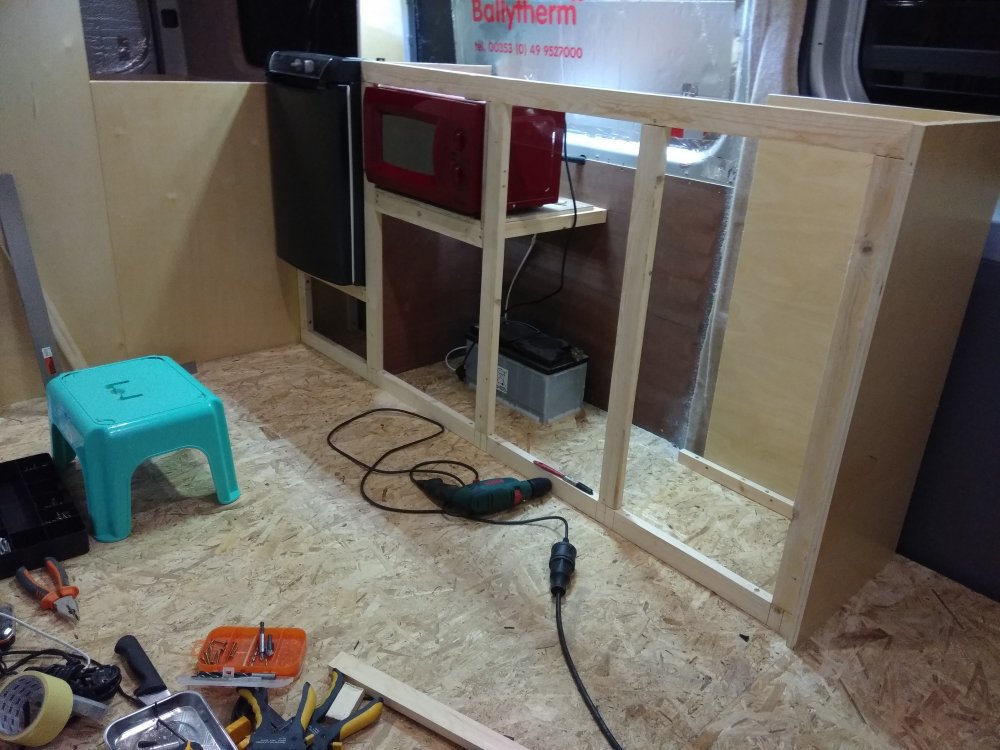

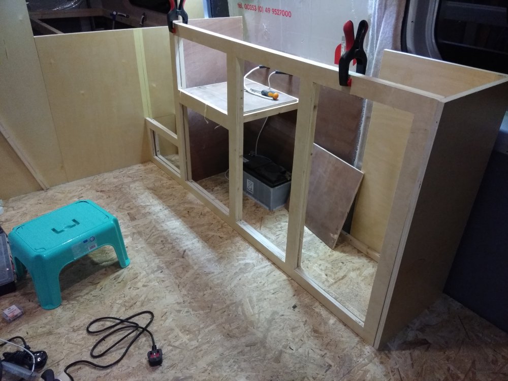

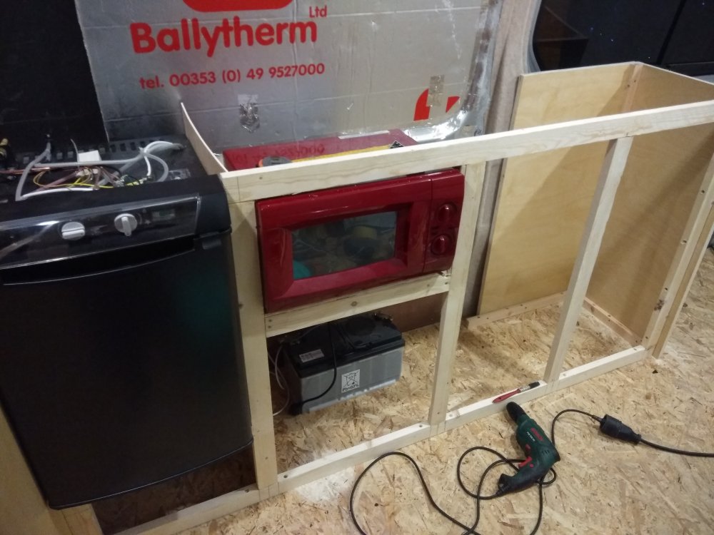

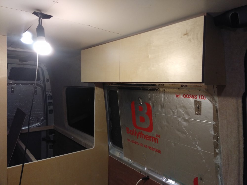

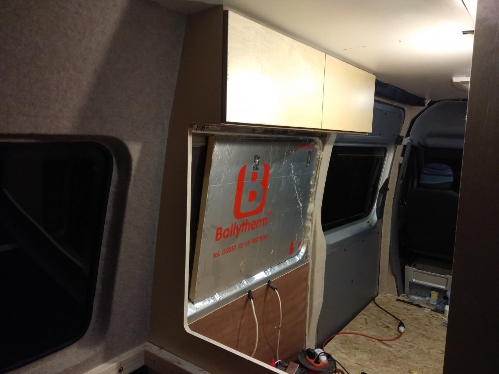

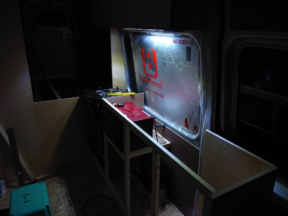

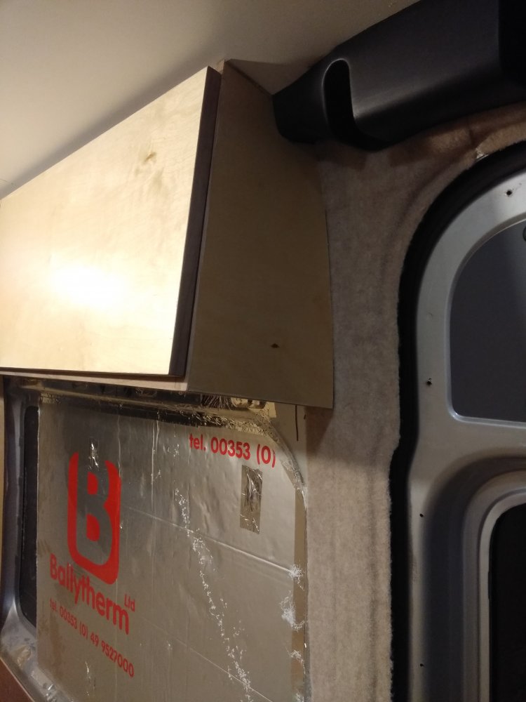

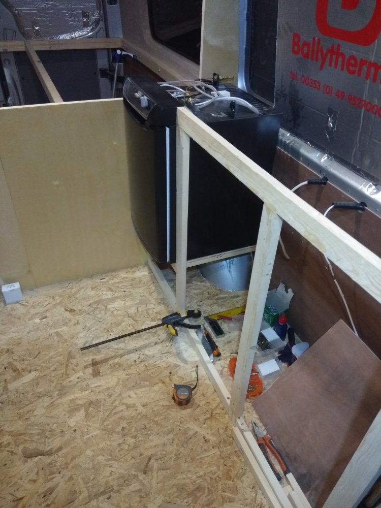

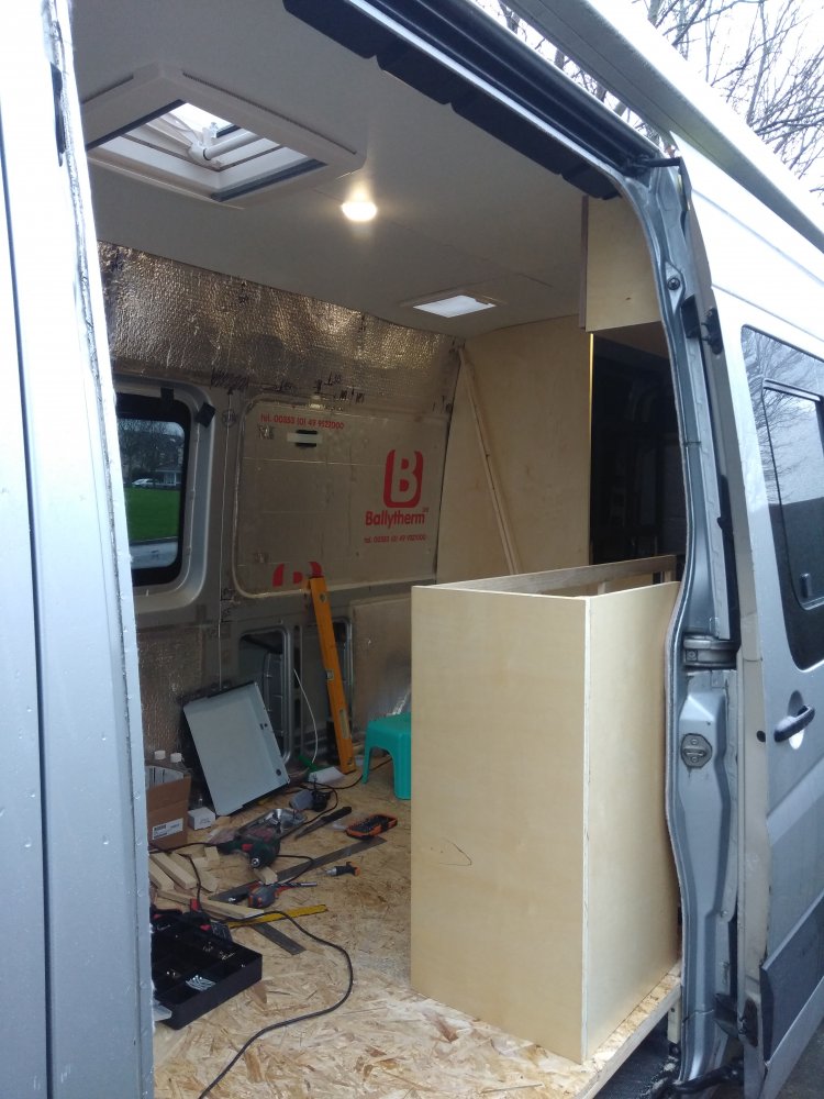

Am mai progresat putin cu conversia, ieri si astazi m-am ocupat de dulapul suspendat de la bucatarie. Mi-am pus in cap sa fie corp comun cu peretele dormitorului si sa nu existe nici un holtzsurub la vedere :tamp: astfel ca mi-a luat ceva timp sa finalizez lucrarea. Dpdv tehnic am folosit nipluri de lemn la imbinari totul inchegat cu aracet. Muchiile au fost acoperite cu cant de furnir montat la cald cu fierul de calcat al sotiei :amuzat:. Ancorarea corpului suspendat s-a facut in nervurile caroseriei si in peretele lateral. Cateva imagini mai jos impreuna cu pozarea cablurilor cu o metoda gasita tot pe net :tipp:
Maine urmeaza chicineta bucatariei unde urmeaza sa integrez frigiderul si cuptorul cu microunde. Inca lucrez la proiect ...:nedecis:
:buna-seara: rulotisti si La Multi Ani 2019!!!
Continui seria de postari a conversiei Sprinterului cu lucrarile de ieri si astazi. Asa cum am mentionat postul anterior, etapa urmatoare a fost chicineta bucatariei unde provocarea a fost sa integrez frigiderul si cuptorul cu microunde. Dupa multe masuratori am decis ca lungimea sa fie de 180 cm, inaltimea de 90cm iar adancimea de 45cm.

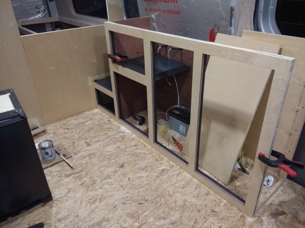

Am avut 2 variante de lucru. Prima, sa folosesc doar placajul furniruit de 18mm decupand partile componente si unind cu holtzsuruburi. A doua varianta, cea pe care am ales-o, a fost sa construiesc un cadru de sipca de lemn de 50x22 mm peste care sa imbrac cu placajul furniruit astfel ca nu voi avea la vedere nici un holtzsurub :clapping:. Am folosit la imbinari (ca la dulapul suspendat) nipluri de lemn de 8mm incleiat cu aracet.
Munca mai multa, mai migaloasa dar care cred eu se va vedea in viitor prin rezistenta si durabilitate.
Am reusit sa integrez si frigiderul si cuptorul ramanand loc suficient pentru acareturile specifice bucatariei:

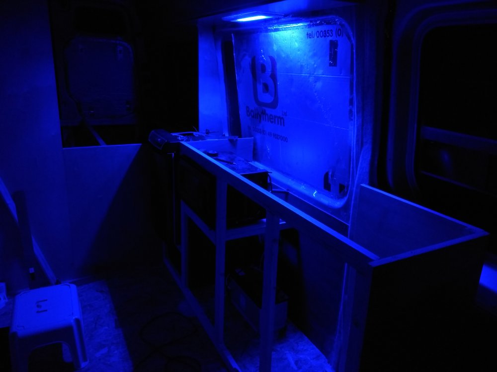

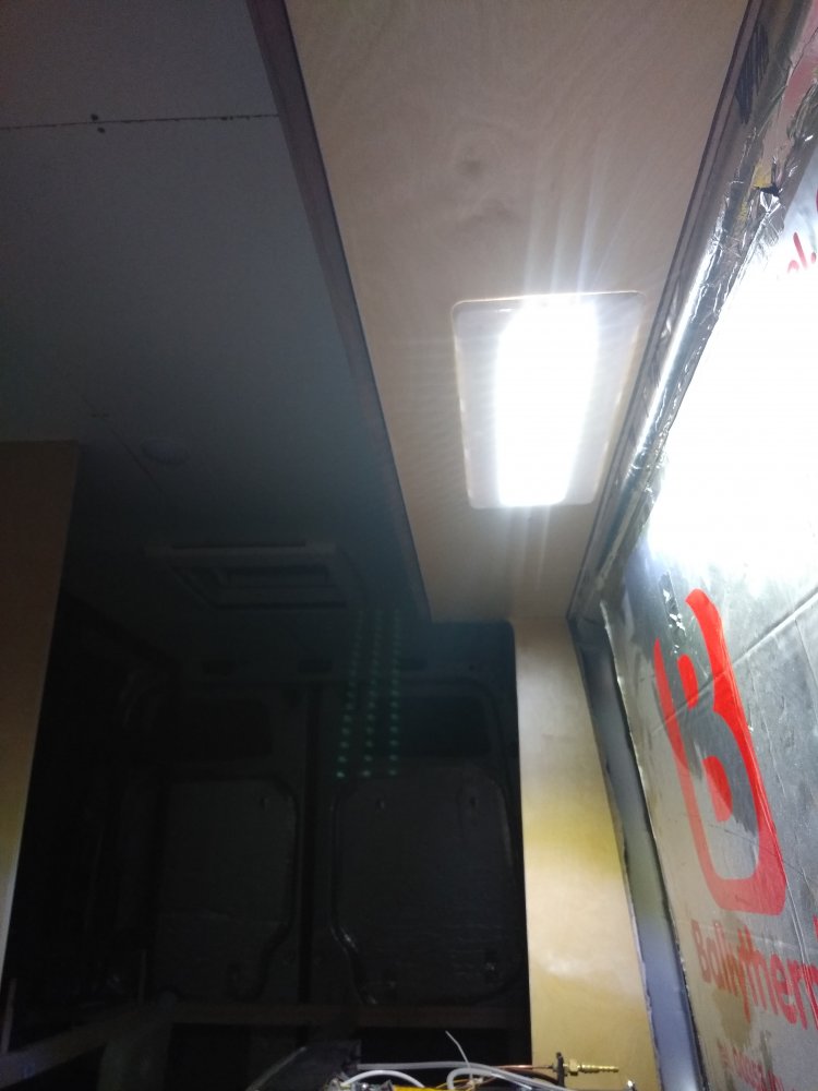

Am montat sub dulapul suspendat o aplica LED de 10w groasa de doar 5mm care sa fie lumina alba fie lumina albastra pentru noapte:
Lucrarea urmatoare va fi sa confectionez "fata" chicinetei dintr-o bucata de placaj furniruit de 180x90 cm in care sa decupez cu freza golurile corespunzatoare. Mi se pare o risipa mare de material dar nu vad alta varianta sa iasa o lucrare cu aspect profesional :nedecis:
Voi incheia cu montarea blatului de 28mm grosime in care se va decupa si monta unitatea duala aragaz-chiuveta.

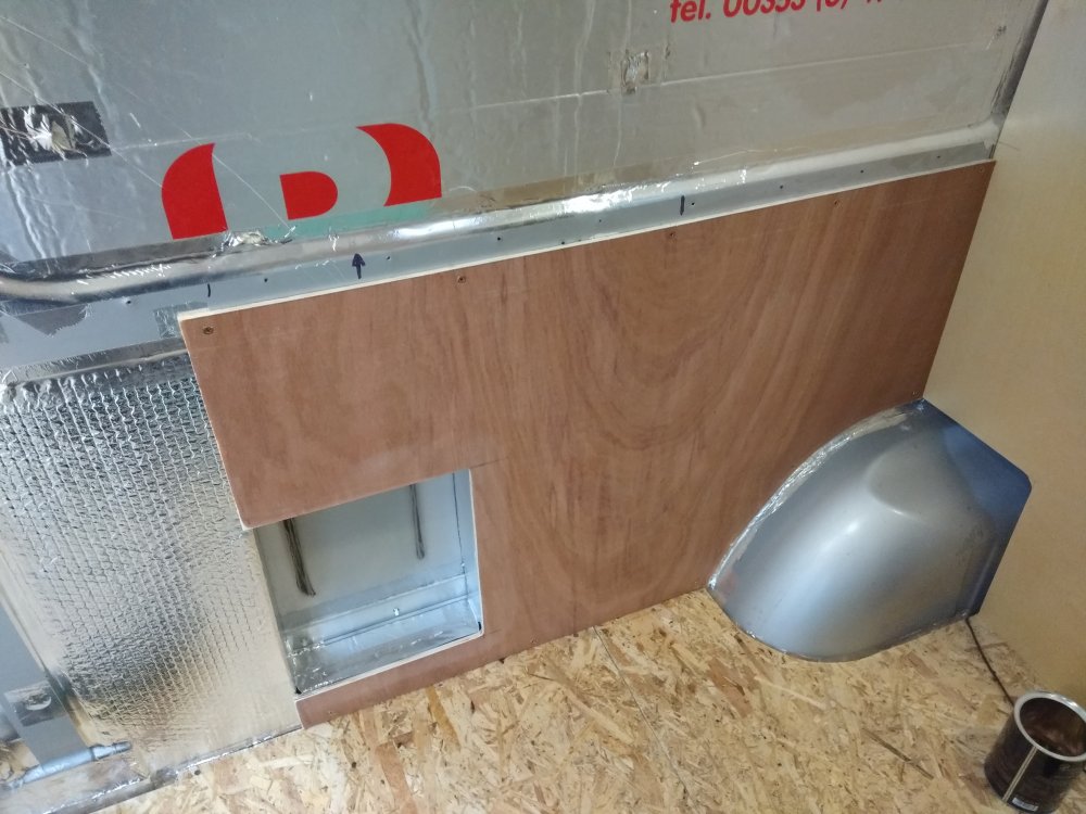

Am reusit si astazi sa robotesc putin. Am continuat cu chicineta, partea frontala.
Am taiat dintr-o coala mare fata de 180x90cm:
Am trasat prin spate golurile corespunzatoare si m-am apucat de decupat:
Maine urmeaza slefuirea si montarea pe cant a furnirului. In weekend vor urma confectionarea si montarea usilor :OK:

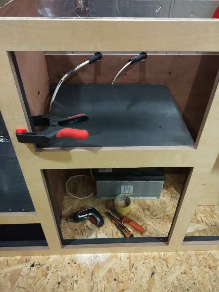

Astazi a fost o zi de cumparat materiale. Am mai achizitionat 2 foi de placaj furniruit,  €55 bucata, pentru a termina peretii baii. Tot pentru baie am achizitionat 3 foi de plastic alb de 2.5mm,  €35 bucata de 244x122cm si 4 foi de placaj de mesteacan de 9mm pentru peretii van-ului si altele.
Printre picaturi am mai lucrat la chicineta, am terminat de furniruit si vopsit profilele, este totul gata pentru a monta definitiv frigiderul si cuptorul cu microunde.

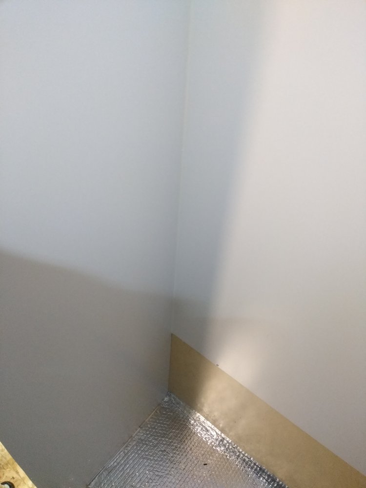

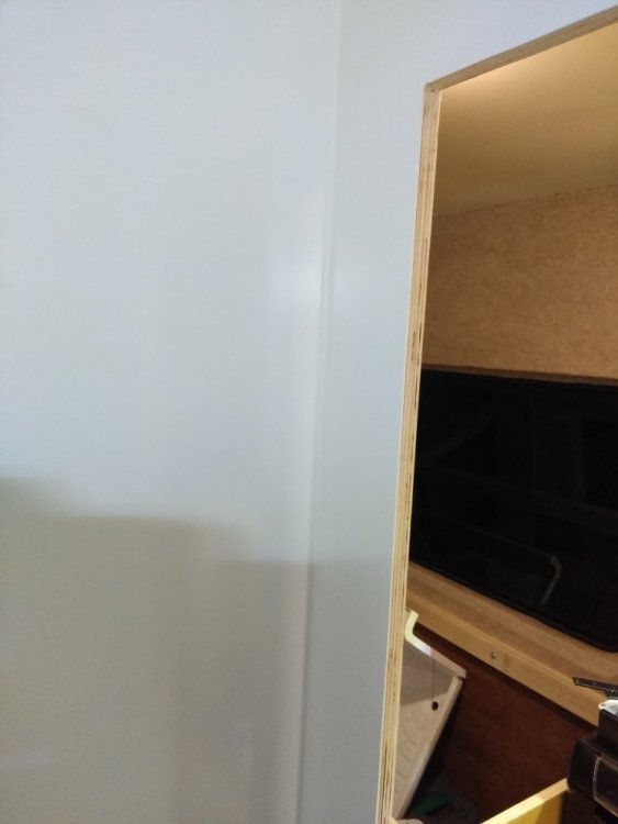

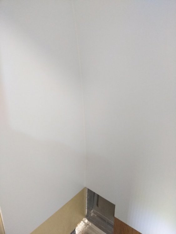

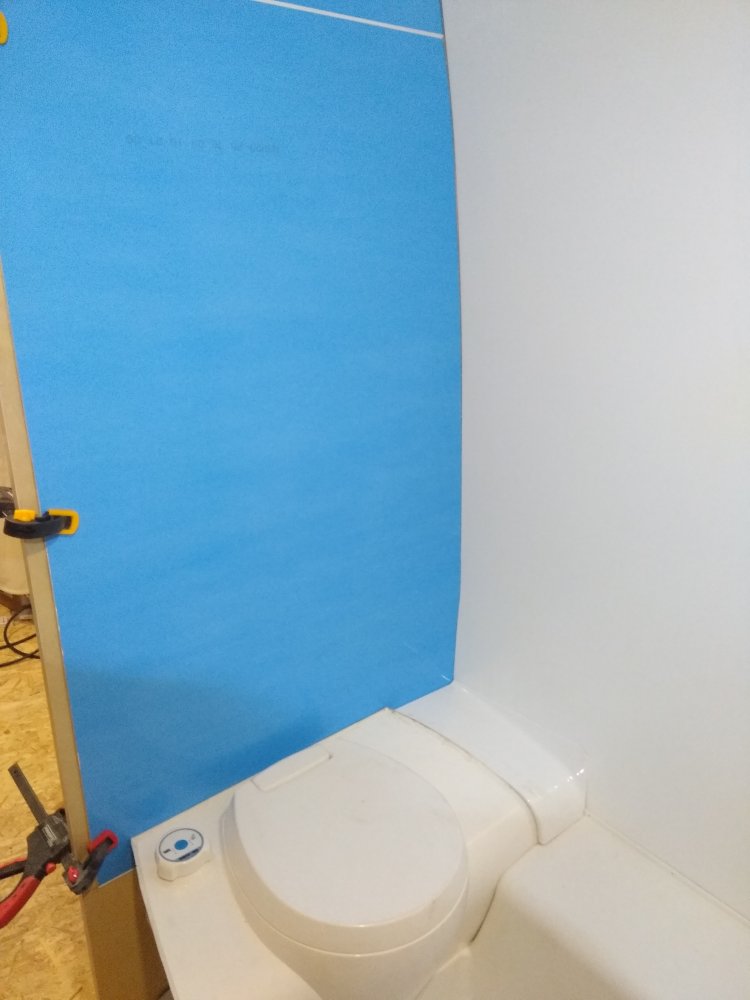

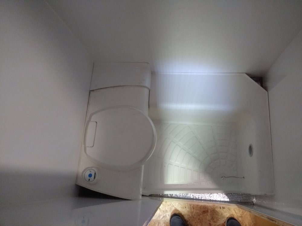

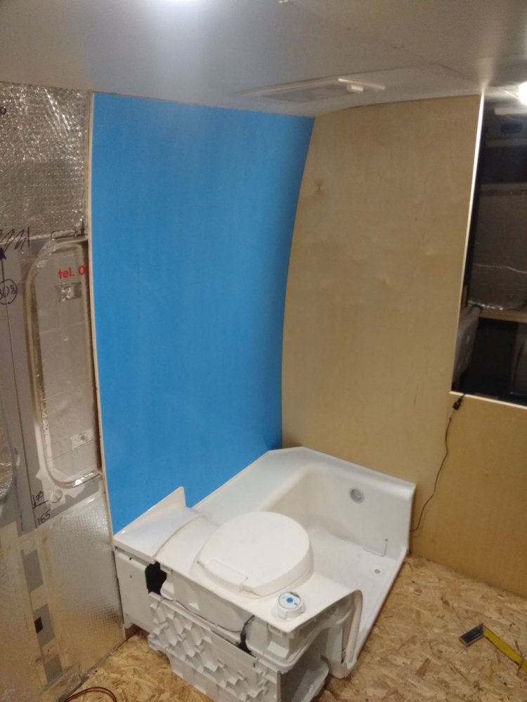

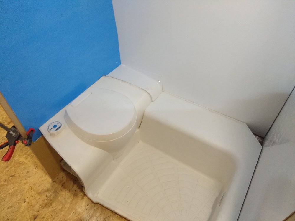

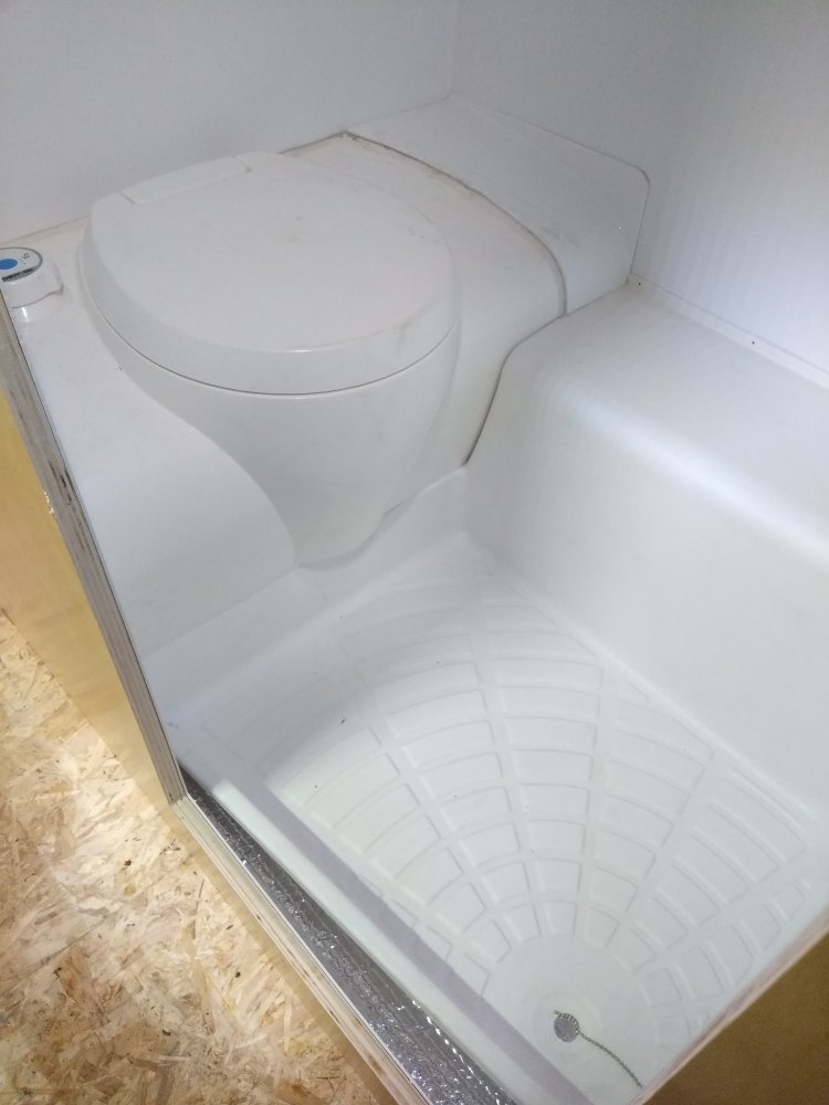

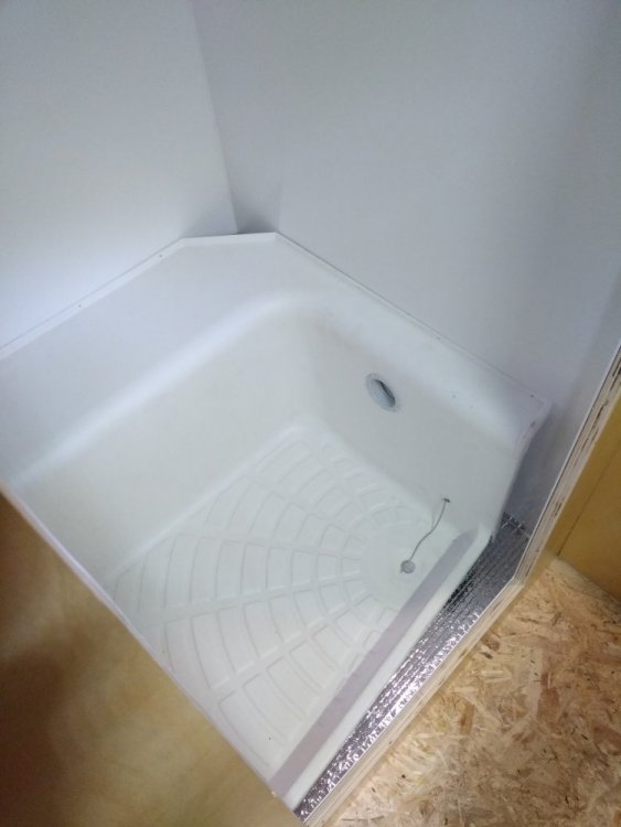

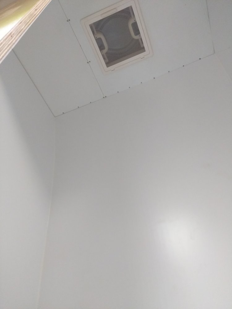

Weekend-ul s-a terminat iar eu am realizat (aproape) ceea ce mi-am propus si anume finalizarea baii. Din motive obiective nu am putut lucra toate orele acestui weekend astfel ca panoul baii care contine usa nu a putut fi montat. Se va face maine :OK:

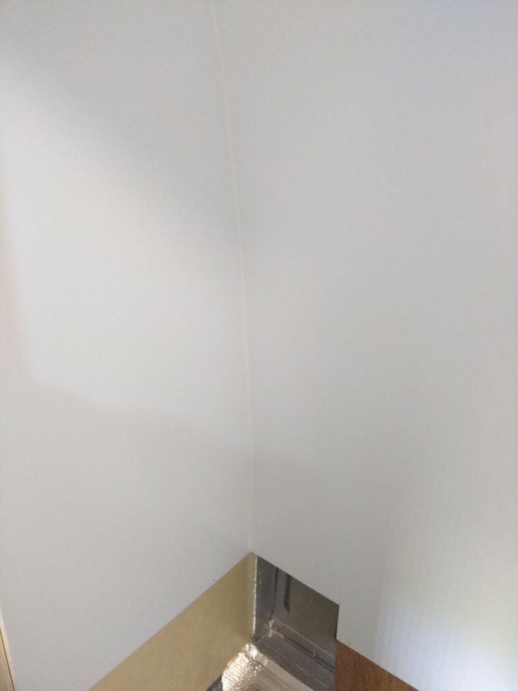

Mai pe scurt, am confectionat peretii pe care i-am imbracat in pvc alb de 2.5mm. Cate poze mai jos:

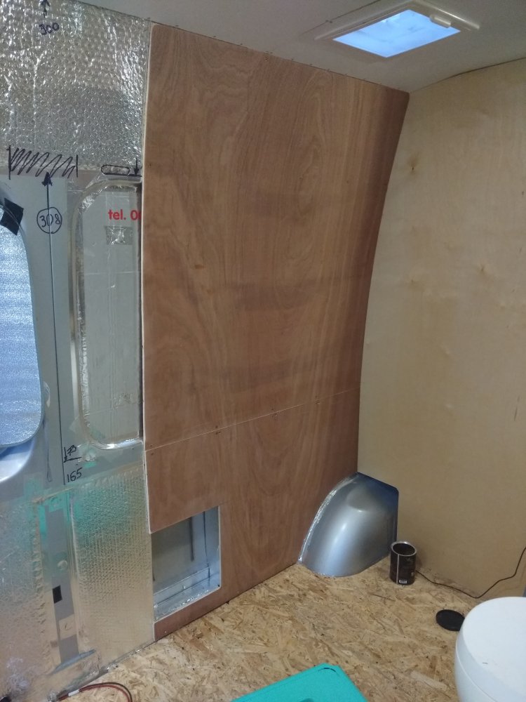

Intai m-am ocupat de golul corespunzator casetei toaletei. Inca nu mi-a ajuns usa exterioara asa ca totul s-a rezumat in a partea interioara:
IMG_20190105_153919.jpg.602fc62472c9fd04d8063760e91b8c6d.jpgIMG_20190105_142659.jpg.6a4b9ba96d89d38de6eb48ab7cc6c3df.jpgIMG_20190105_141409.thumb.jpg.e7f1e460bbb9a4eff6809f86c406521e.jpg

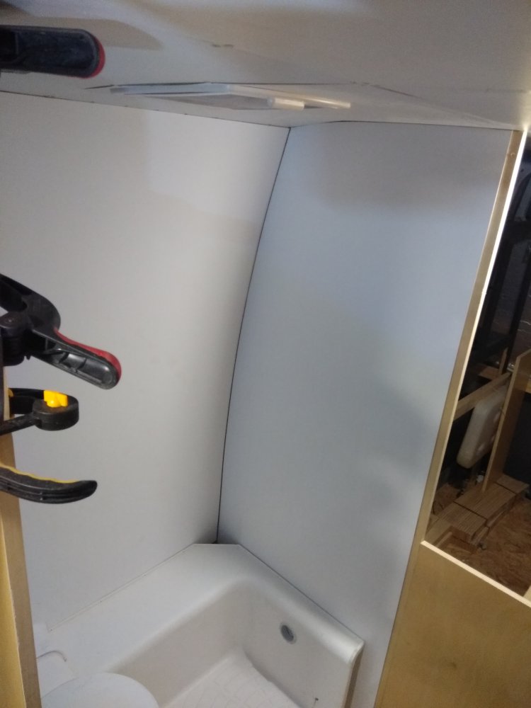

A urmat montarea placajului:
Montat PVC-ul de 2.5 mm (folia albastra este de protectie):
Adezivul folosit:
Montarea celui de-al treilea perete si placarea cu pvc:
Mine spre sa urmeze un nou set de poze cu baia finalizata :OK:

Intrebare: :) nu poti face peretele cu care urmeaza sa inchizi baia sa urmareasca latura trapezului de la WC? Ma refer chiar la ultima poza pusa de tine, unde se vede ca ai lasat peretele mai lung. Ce urmeaza in rand cu cabina baii? Nu poti ingusta? Ai castiga ceva spatiu in zona centrala.
In ceea ce priveste coltul opus, unde ai golul triunghiular, acolo poti pune un panou de dus si acoperi elegant si, mai ales, util, caci banuiesc ca pentru asta a fost gandit acel colt liber.
în urmă cu 4 ore, NLaurentiu a scris:
Fain!
:salutare!:
Toaleta ar fi trebuit sa aibe un profil de plastic care sa inchida drept acel gol, identic este in partea opusa, se poate remarca in poza. Din pacate acel profil nu exista din acest motiv pretul pe care l-am platit a fost doar de jumatate chiar daca este noua, nefolosita :default_big_grin:
Am incercat sa gasesc o varianta de a face acel perete oblic, lafel si cel cu cadita care nu este drept ci tot intr-un unghi dar acolo nu lipseste nimic, asa este modelul. Mi-au lipsit sculele necesare taierii si imbinarii in unghi a panourilor a.i. sa iasa profesional iar tiganie nu am vrut sa iasa asa ca am optat pentru varianta peretelui drept (chiar daca oblic as fi castigat spatiu asa cum ai remarcat) urmand ca sa fac 2 profile de PVC cu care sa acopar acele goluri.
Coltul a fost intradevar gandit pentru zona de trecere a conductelor de apa rece/calda si scurgere de la chiuveta dar cum nu voi pune chiuveta voi face un mic capac tot din pvc pentru a-l inchide :)
Dusul va fi montat pe perete strapuns in dulap pe unde voi veni cu conductele. La vedere in baie va fi doar manerul bateriei de dus, ceva asemanator:

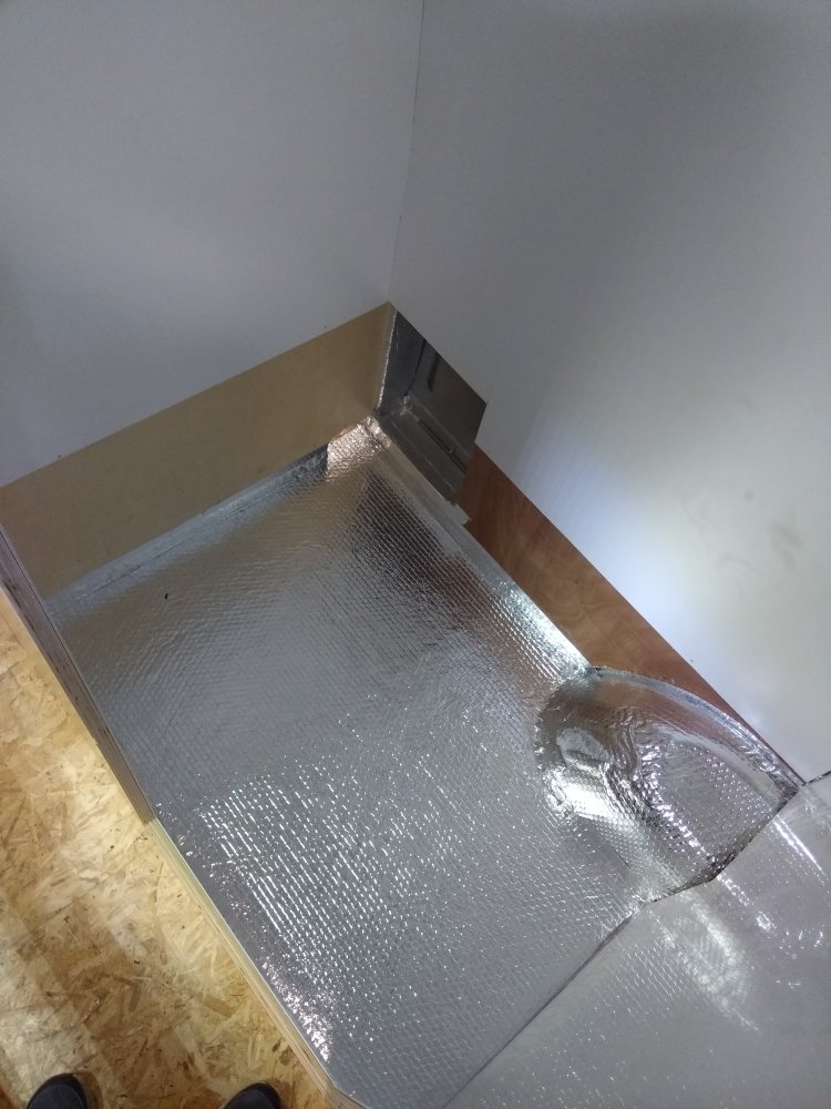

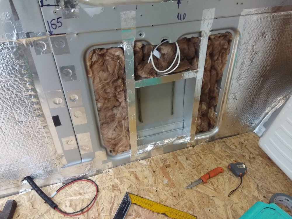

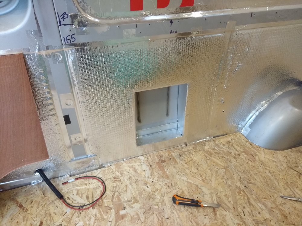

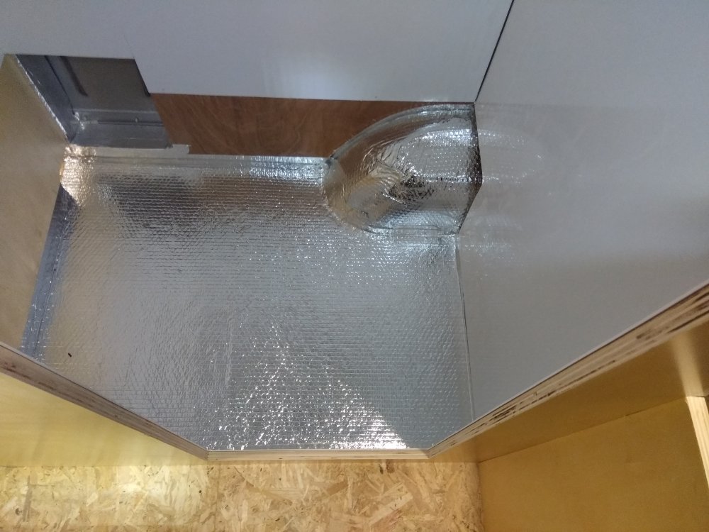

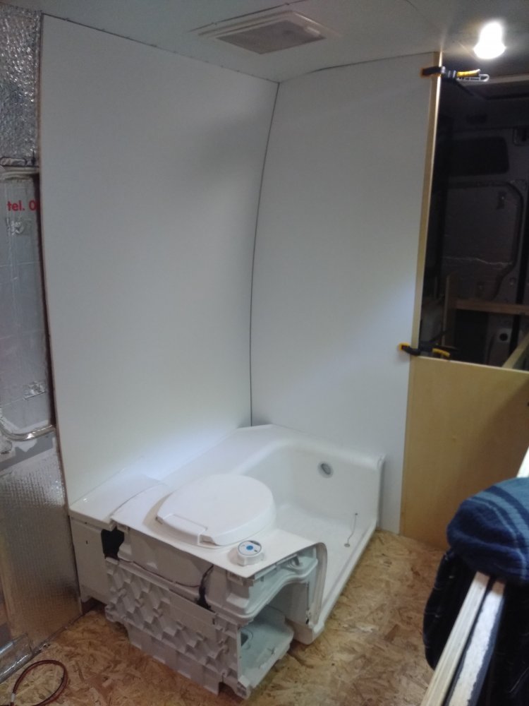

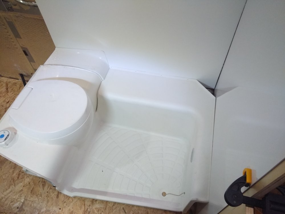

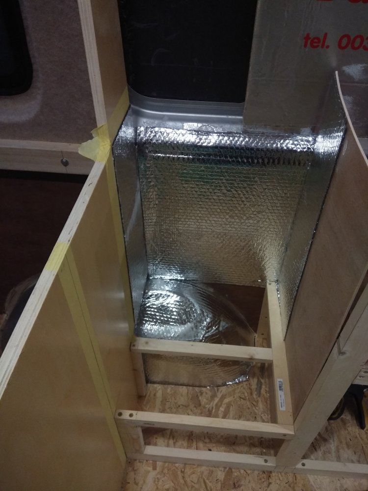

Asa cum am promis ieri astazi revin cu noutati si poze proaspete despre conversie. Am reusit, asa cum mi-am propus, sa finalizez baia. Mai sunt sunt "maruntisuri" de facut dar munca multa a fost terminata. Mai este de asemenea de facut usa, va fi adaugata undeva spre sfarsitul lucrarilor.
Din maruntisuri pot enumera siliconizarea caditei de dus si a toaletei, confectionarea partilor lipsa (vezi topicul anterior), montarea unui profil de mascare a imbinarii tavanului cu peretii, montarea unui dulapior, trecerea cu furtunul de aer cald.

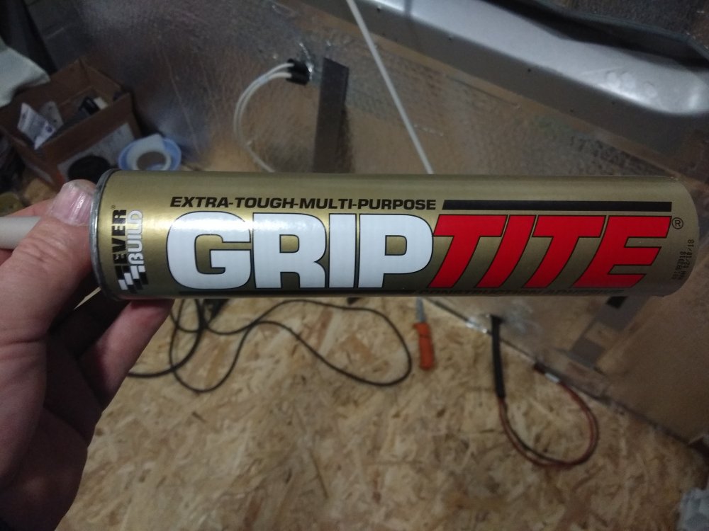

Asa cum se observa in poze, peretii i-am imbracat (lipit) cu folie de pvc alba de 2.5 mm grosime siliconizati la imbinari. Mai jos o poza a siliconului folosit. Din intamplare am cumparat acest silicon, il recomand cu caldura deoarece:

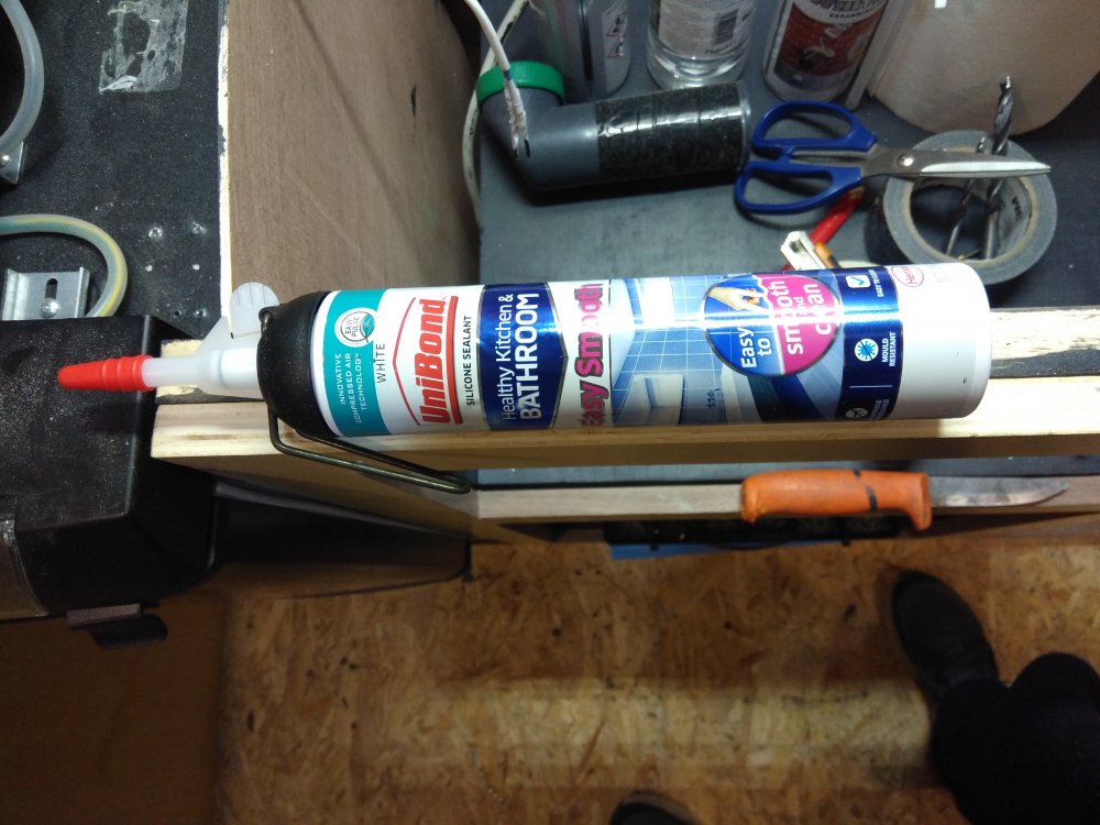

- nu necesita pistol de aplicare, are aer comprimat si, apasand de parghie, siliconul iese cu viteza variabila, se poate controla din apasarea parghiei. tare interesant :default_big_grin:
- prima oara cand vad un silicon care se ia cu apa; dupa aplicare si finisare pur si simplu urmele ramase se sterg cu o carpa sau direct cu degetul inmuiat in apa. foarte practic.

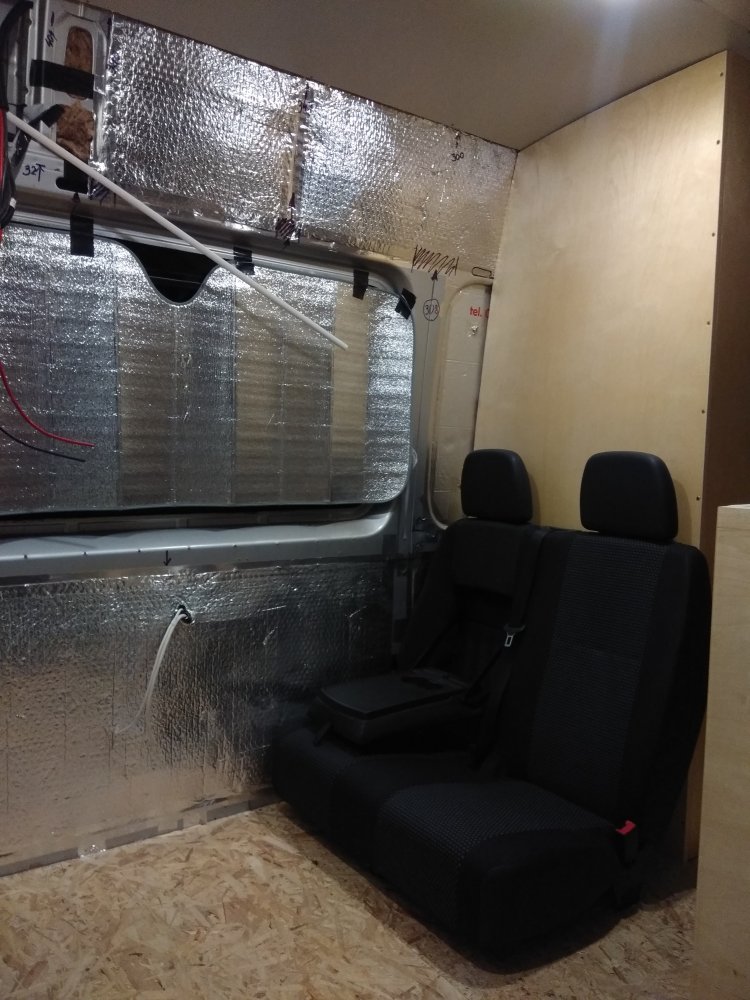

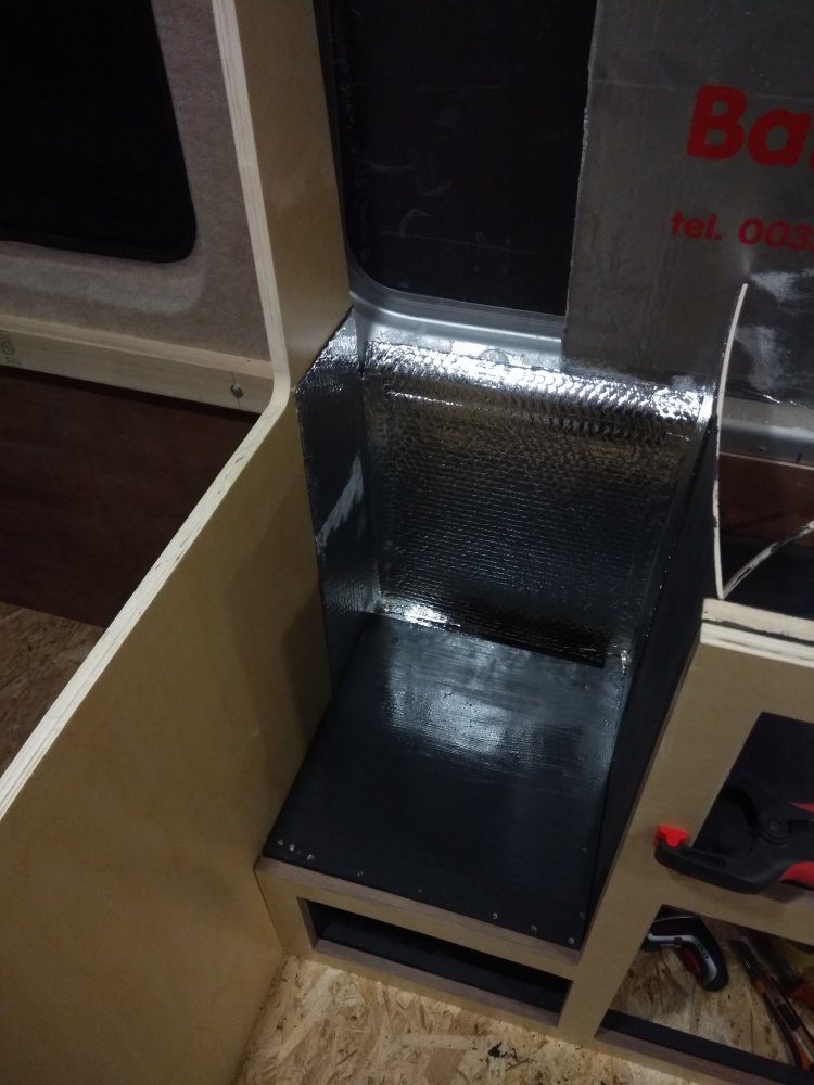

Am preferat ca pe podea sa vin cu un strat de "bubble wrap" sau folie aluminizata cu bule, dublu strat cu dublu rol: sa existe un strat mai moale sub cadita spre a atenua greutatea si sa izolez osb-ul de eventualele scurgeri. l-am lipit de podea dupa care de jur-imprejur l-am izolat cu folie de aluminiu autoadeziva.

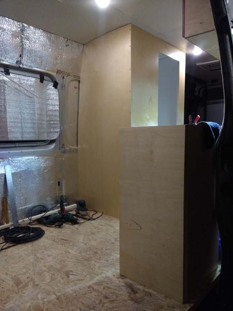

Urmatorul pas este de a construi catre fata camperului acolo unde va veni un al doilea loc de dormit care se va transforma in loc de luat masa. Deasupra va fi montat un dulap suspendat.
Inca ma gandesc cum va veni facut, am vreo 3 variante de lucru :nedecis:
Siliconul sanitar folosit:

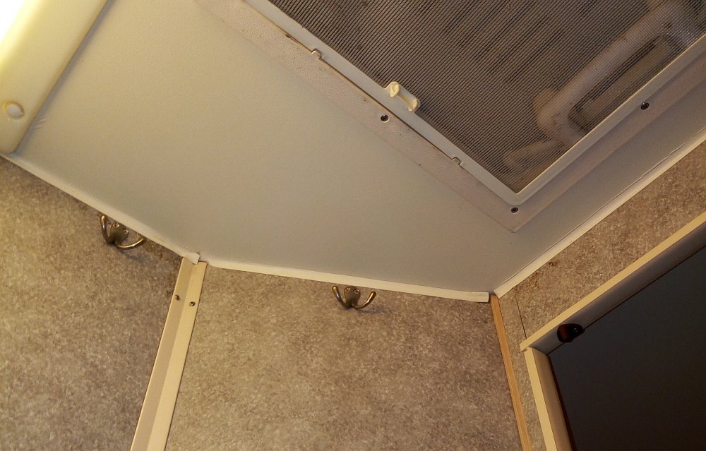

Iti sugerez sa iei niste placi din plastic precum cele pe care le-ai folosit la pereti, dar ceva mai groase. Tai cate o piesa la o dimensiune mai mare decat ceea ce ai nevoie, apoi o inmoi in cuptor la (parca) 150*C timp de 7-8 minute. Gasesti pe net tutoriale. In cuptor pui piesa pe un suport de lemn (placa, stinghii etc.) Piesa inmuiata o modelezi apoi dupa contururile din baie, similar cu piesa din fabrica din stanga WC-ului. Iar la prag, montezi o piesa de lemn in spatiul gol, peste care "asterni" o foaie inmuiata de plastic alb. Ajustarile termice locale le poti face cu pistolul cu aer cald la o temperatura cat mai mica, apropiata de cea recomandata pentru modelarea plasticului.
PS: pentru tavan/imbinari exista benzi de plastic autoadeziv, in diverse culori. Eu asa am la rulota. In schimb, la un colt unde exista si o stinghie de lemn verticala, nu arata estetic imbinarea. Pun o poza pentru exemplificare mai tarziu, cred ca expira timpul de editare pana o descarc din telefon!

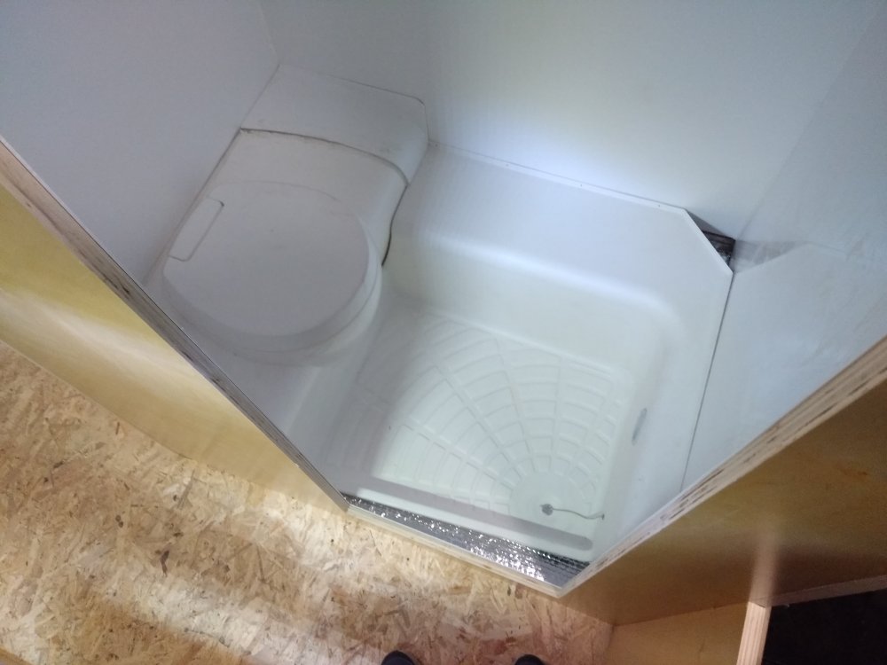

Poza promisa:
Privire de ansamblu: mare.jpg.17c0b2a3733e25f589429551517880e9.jpg
Detaliu 1: 5c349e9d0e41a_detaliu2.jpg.ab679a2e954ccdfb1e572cc534db0404.jpg
Detaliu 2: 5c349e9c0871f_detaliu1.thumb.jpg.9dbd008fbefa41f3e329cb94fc559342.jpg
Multumesc pentru sfaturi @NLaurentiu :salutare!:
Am deja plastic mai gros, chiar metoda folosita de tine vreau sa o aplic :OK: doar ca acum este o lucrare de detaliu iar eu vreau sa avansez cu lucrarile majore asa ca va fi lasata pe mai tarziu.
Am cumparat deja profilul de mascare a imbinarii peretilor cu tavanul, trebuie doar sa-l tai si sa-l pun pe pozitie cu Sikaflex. Asta voi face intr-o seara cand nu voi avea chef de altceva :default_big_grin:
