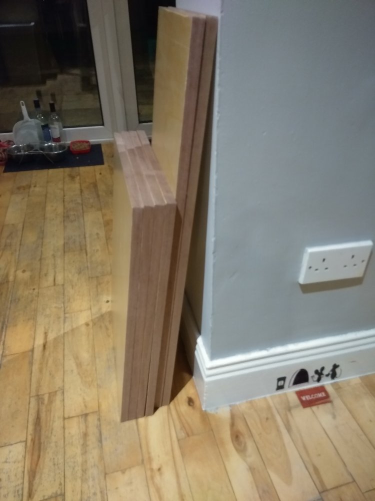

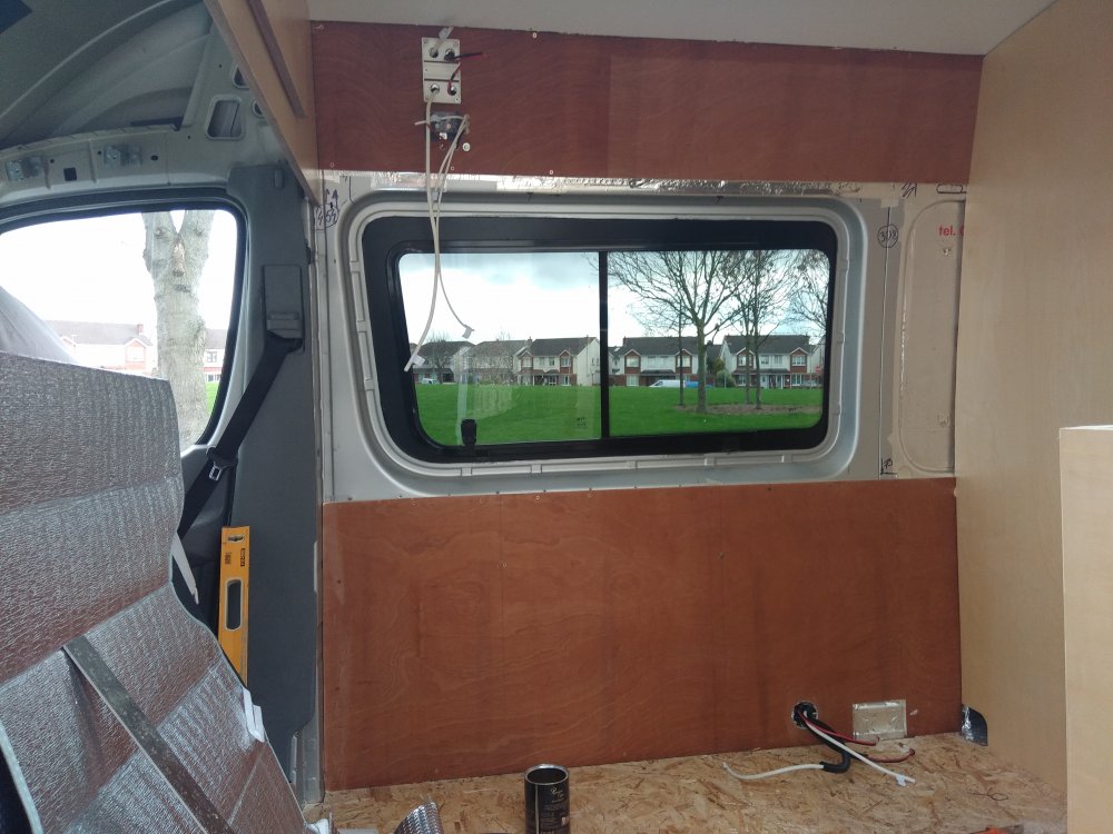

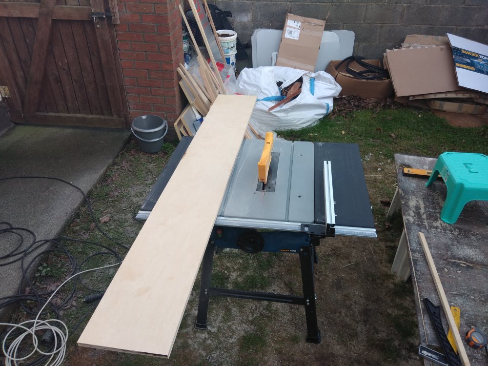

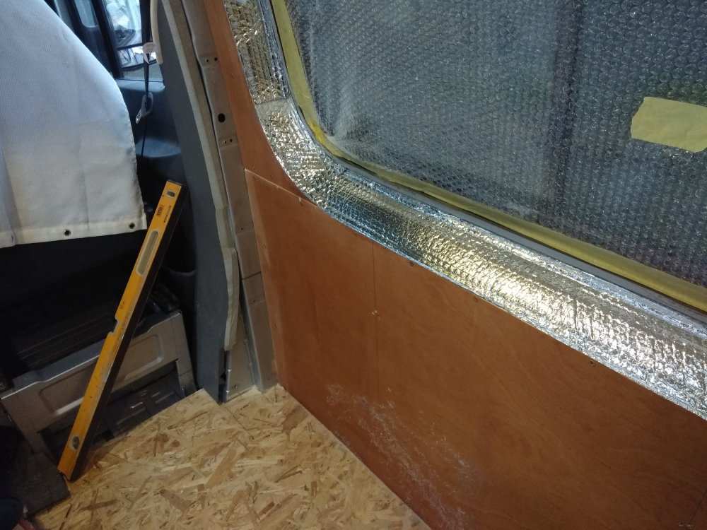

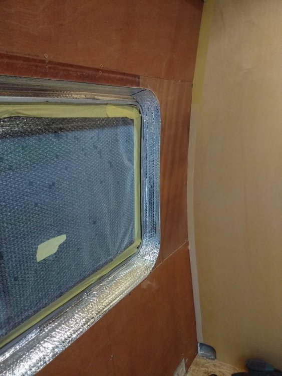

Asa cum am promis, revin cu detalii despre munca desfasurata astazi. Din pacate cred ca o sa dezamagesc, nu am facut decat munca de "chinez batran si chel", adica am taiat, fasonat si furniruit usi pentru bucatarie (4) si dormitor (6) :amuzat:

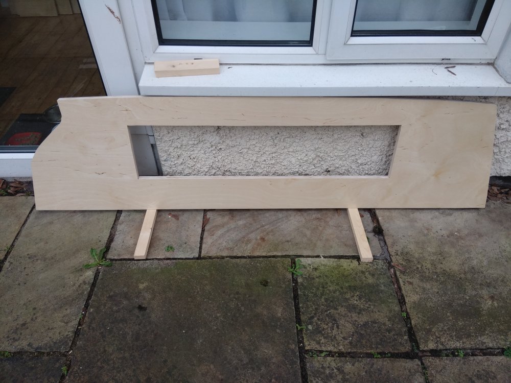

Este o munca anosta dar cu multa precizie mai ales cand nu ai un circular de banc sa-ti iasa toate taieturile la "fix" :tamp:
Mai jos cateva poze cu rezultatul a cateva ore de salahoreala. Maine sper sa fac lucruri mai interesante, task-urile astea repetitive ma omoara :amuzat:

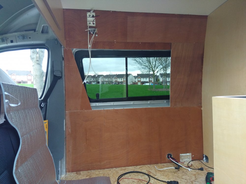

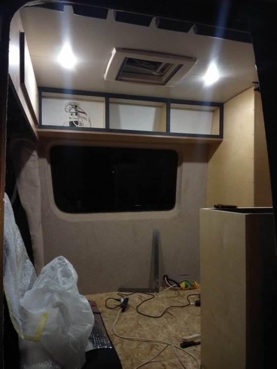

Cateva update-uri despre ce am mai facut si ce am mai achizitionat.

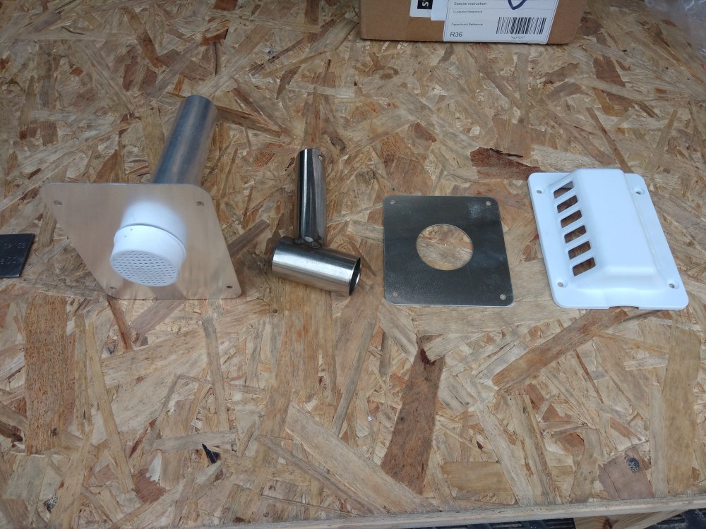

In primul rand am achizitionat un set de evacuare pentru frigider, parca £29.99 cu transport inclus. Achizitionat si blatul pentru bucatarie, un negru cu picatele :amuzat: ca asa a vrut consoarta. Nu l-am pozat ca este inca in ambalaj, poze dupa montare.

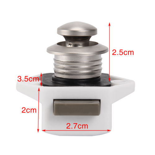

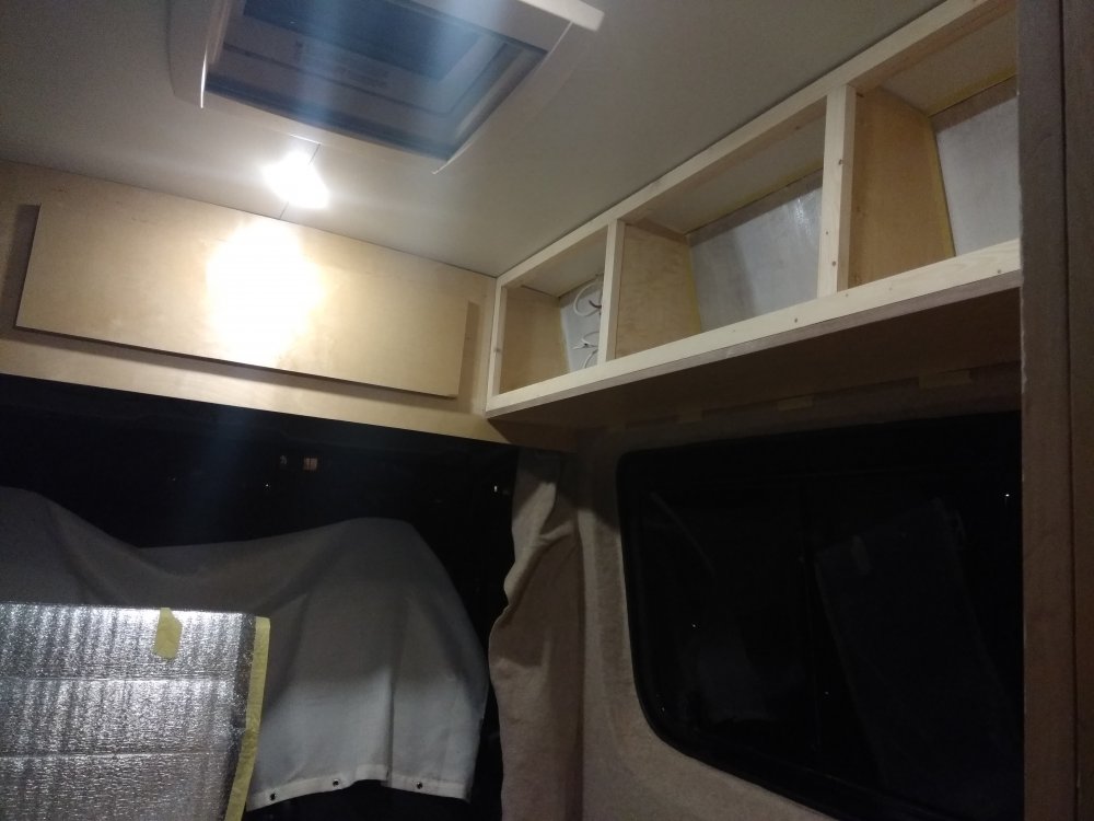

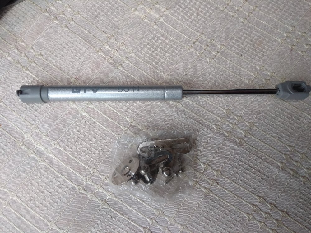

Am cautat pistoane pe gaz pentru usile corpurilor mobilei (usi care se ridica) si am gasit la un pret f.modic pistoane f.bune, £1.05. Am luat 8 ca atatea imi trebuie:

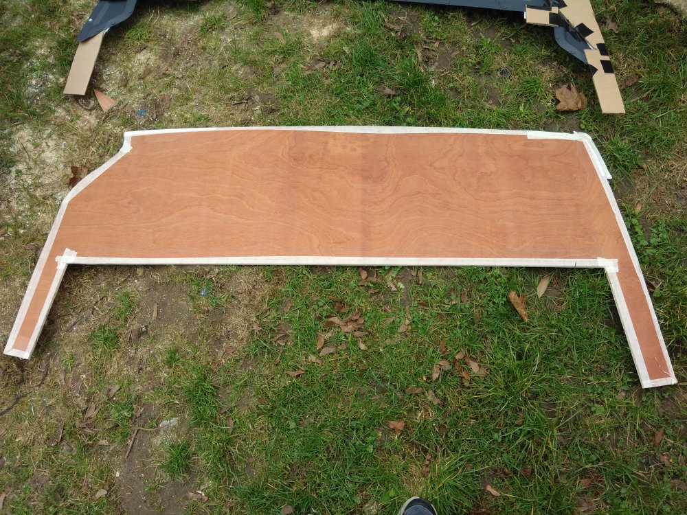

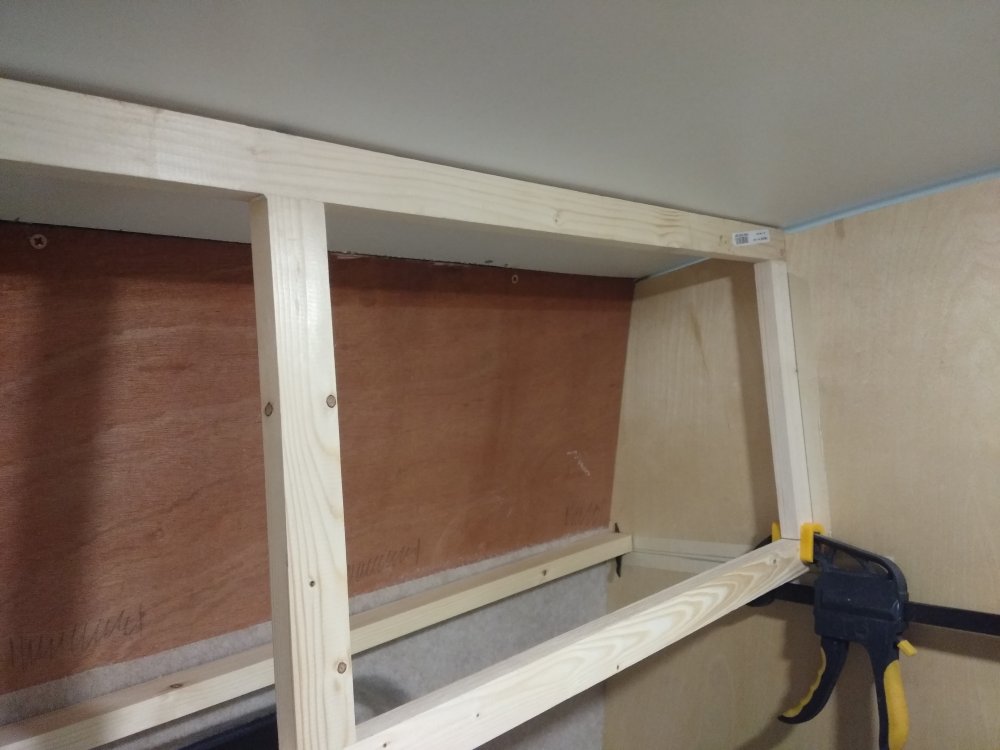

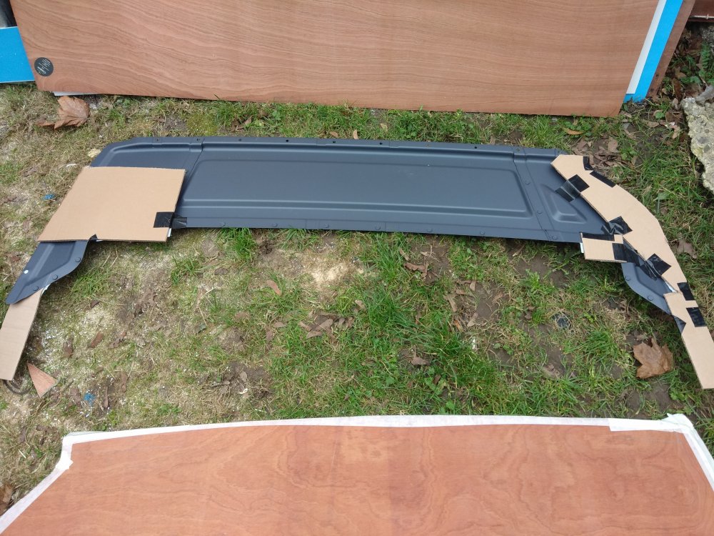

Am mai executat un panou ce vine deasupra scaunelor din fata si care ma ajuta sa am un spatiu de depozitare generos pentru perne/paturi/cearceafuri in cocoasa caroseriei. O alta munca de "chinez batran si chel", din cauza formelor a trebuit sa execut 2 tipare, primul folosindu-ma de partea superioara a panoului despartitor dintre cabina si marfa. Dupa ce am trasat cat-de-cat conturul l-am transpus pe o coala de placaj de 9mm care a fost finisat pana s-a potrivit la fix. Ulterior l-am trasat pe coala de placaj de 18mm furniruit. Nu am mai apucat sa fac ultima poza dupa finisajul cu cant furniruit si usa de acces, o voi face si posta dupa ce o pun pe pozitie.
Ca munca ar mai fi:
- montarea placajului pe peretele dreapta intre baie si scaunul soferului (volanul e pe dreapta, normal :salutare!:)
- montarea parchetului
- executarea si montarea cutiei de sub bancheta cu 2 locuri, cutie unde vor sta si bateriile.
Dupa aceste 3 lucrari pot spune ca este gata 90% si voi lucra la detalii si finisaje :OK:

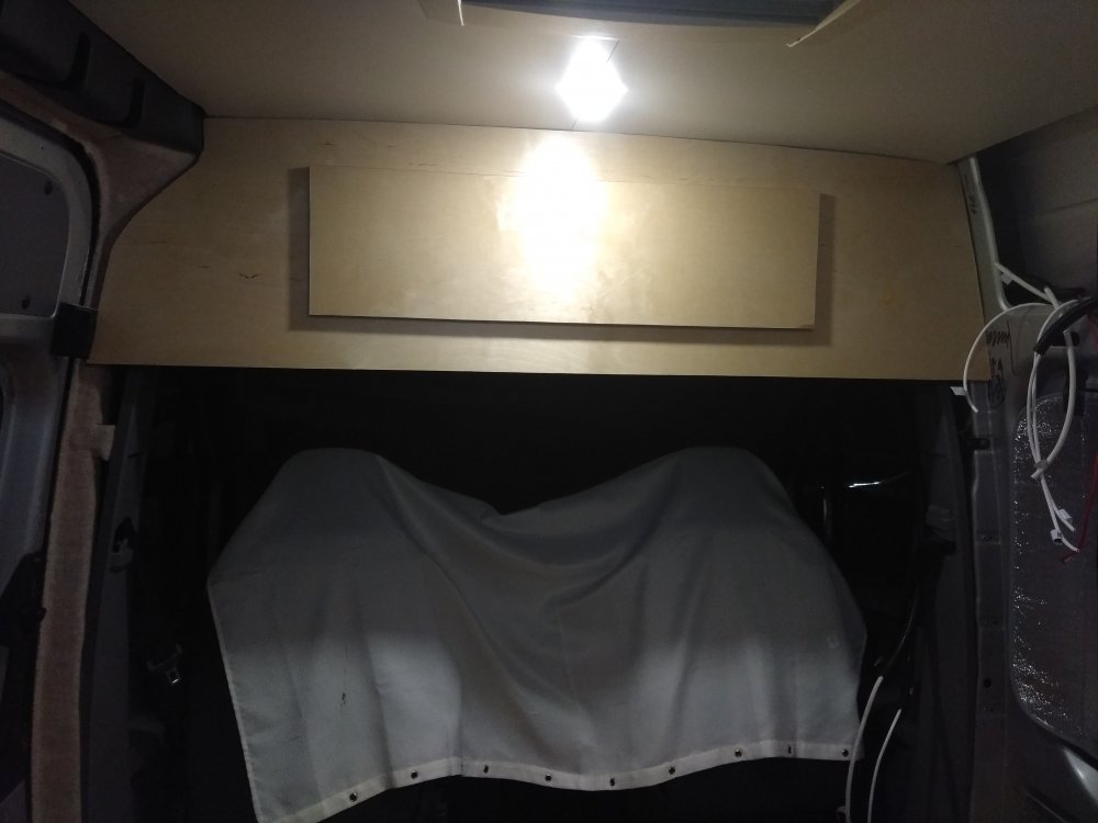

Asa cum am promis, am facut aseara poza la ultimul panou executat si montat pe pozitia definitiva. Am montat si usa de acces careia i-am pus si pistonul pe gaz pentru deschidere usoara si automentinere in pozitia ridicata. Mai trebuie sa-i pun mecanismul push lock sa o tina pe pozitia inchisa. Am comandat 20 buc, trebuie sa ajunga:
Panoul montat:
Si un scurt filmulet pentru exemplificare cum lucreaza pistonul. Este ieftin (am mentionat un post anterior, £1.05) si merita montat la usile care se ridica. Singurul inconvenient este ca inaltimea usii trebuie sa fie de minim 236mm. La mine este de doar 200 asa ca a trebuit sa-i fac o prindere cu o piesa in interior (nu pe cant) dar se observa ca merge f. bine :OK:

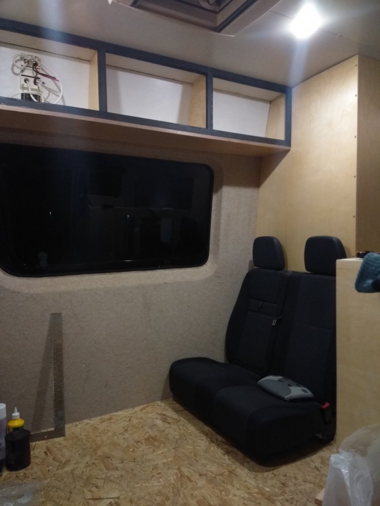

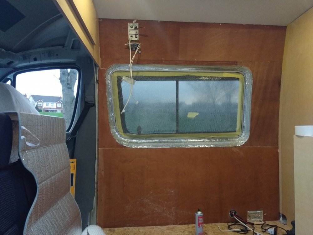

A venit timpul sa va mai povestesc ce am mai facut la conversie ca singur sunteti nerabdatori sa aflati :amuzat:
A sosit momentul sa ma indrept spre linia de finish a lucrarilor .... deci am lucrat la finalizarea peretelui din dreapta, cel dintre baie si scaunul soferului; volanul e pe partea "gresita", pe dreapta :clapping:

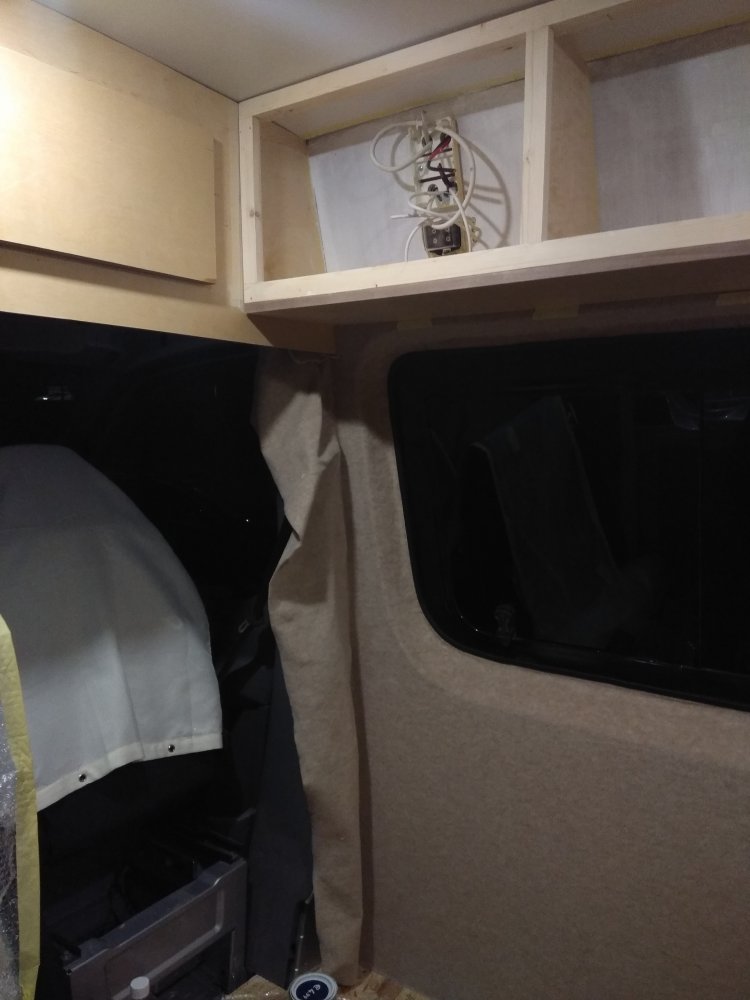

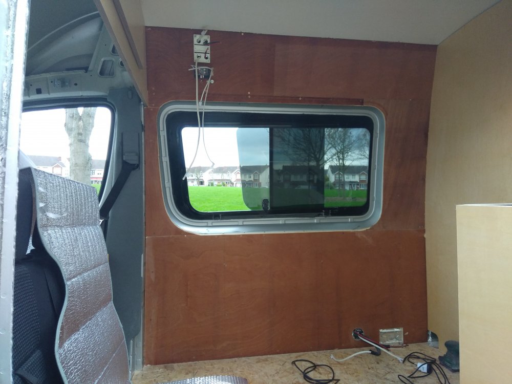

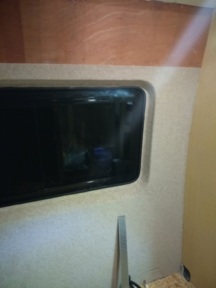

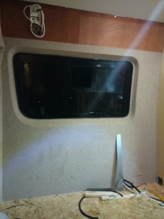

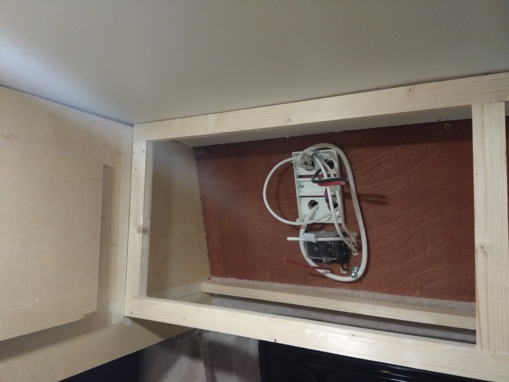

A trebuit inainte de toate sa fac niste modificari in trasele electrice, initial am dorit sa montez toata electrica/conectica/sigurantele in partea superioara a peretelui dar s-a dovedit la o masuratoare mai exacta ca invertorul hibrid incape prea "la fix" si este greu de manevrat firele. Asa ca am reconfigurat, lasand in locul initial doar sigurantele 12V/220V si mutand invertorul in compartimentul de sub bancheta.

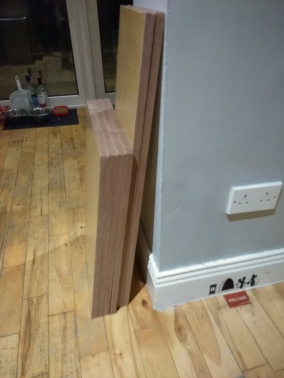

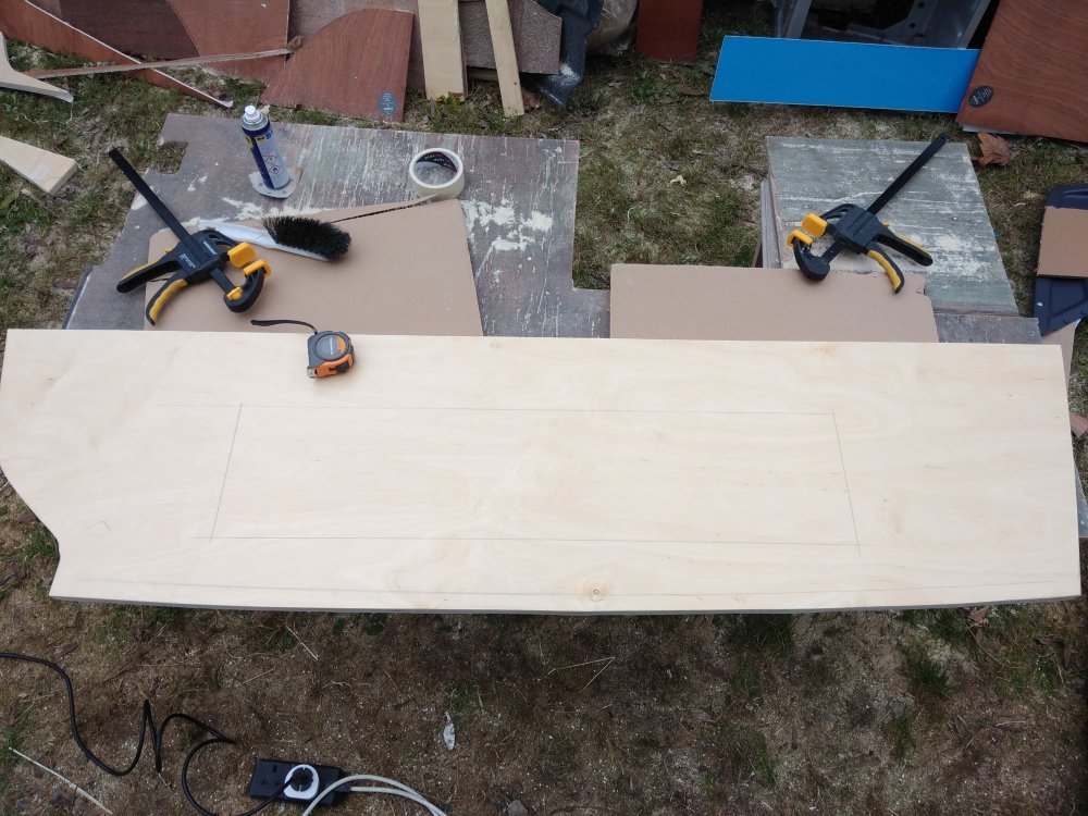

Dupa ce am rezolvat problema asta m-am ocupat sa tai si finisez placajul de 9mm cu care am imbracat complet peretele dupa care am decupat cu freza pe conturul ferestrei. A urmat lipirea velurului si montarea garniturii de la geam (doar de decor, nu etanseaza nimic).
IMG_20190119_162224.thumb.jpg.bf03a3315cf1ff8f2cd26183d94be270.jpgIMG_20190119_162213.jpg.16c2f1f6b3af3976e32de281837219cf.jpg
IMG_20190119_191204.thumb.jpg.fcbd5e7f9c12fe7331250755b53ccc6f.jpgIMG_20190119_191143.thumb.jpg.a7c8e41f898ceca335e07a832f4bb769.jpgIMG_20190119_191227.thumb.jpg.80d8374ad4a8bca79d76eb73022930f4.jpg

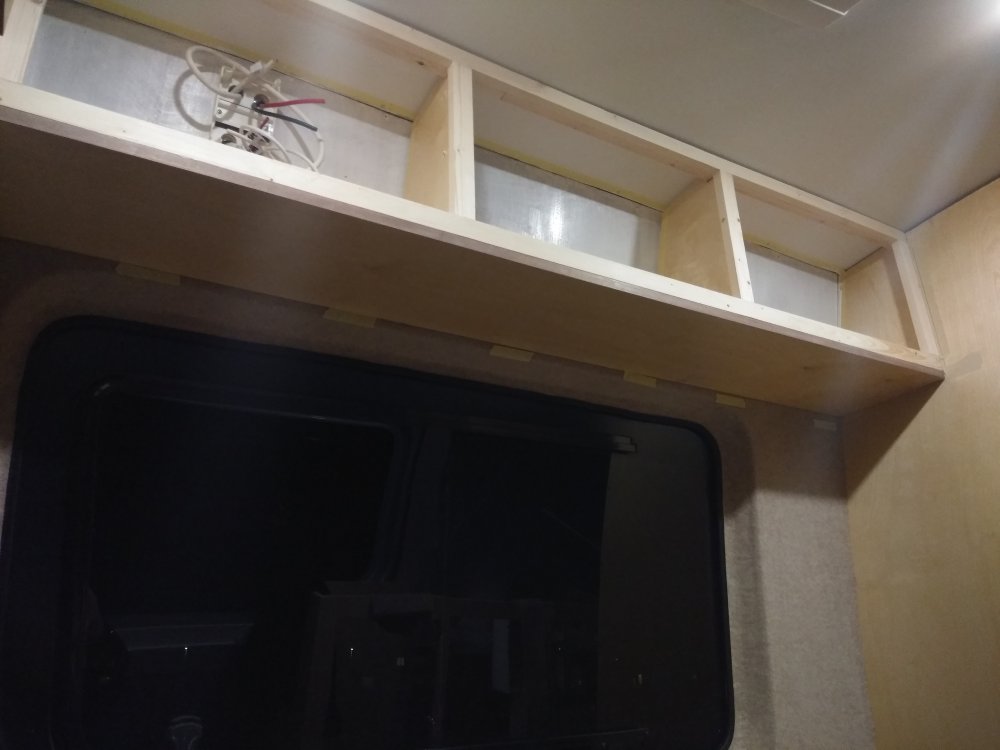

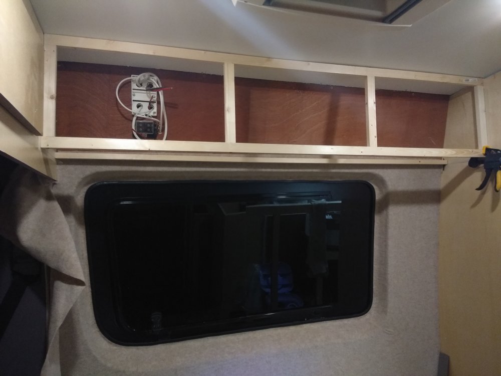

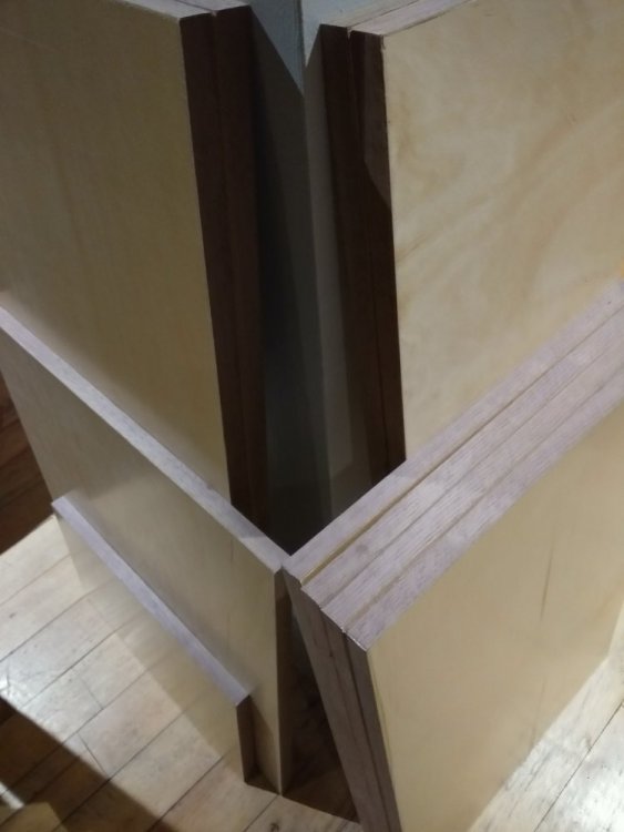

Pasul urmator a fost sa ma apuc de confectionat dulapul suspendat. Am reusit sa fac partea frontala, am lasat-o pe pozitie pana maine sa se usuce aracetul dupa care voi trece sa finalizez :clapping:
Maine seara sper sa va pot prezenta dulapul suspendat terminat (fara usi montate, inca nu am balamalele) si poate inceputa cutia banchetei :salutare!:

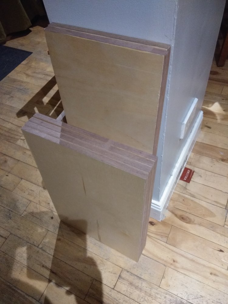

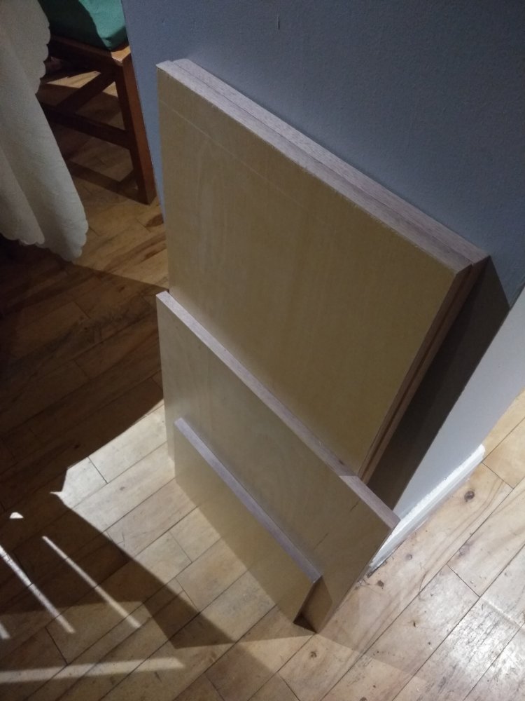

Daca tot am luat scula noua, am pus-o la treaba ieri ca sa termin dulapul suspendat. Alta viata :OK:.
Iata ce a iesit:
Mai am de vopsit rama cu negru, inca o mana de alb pe fundal....

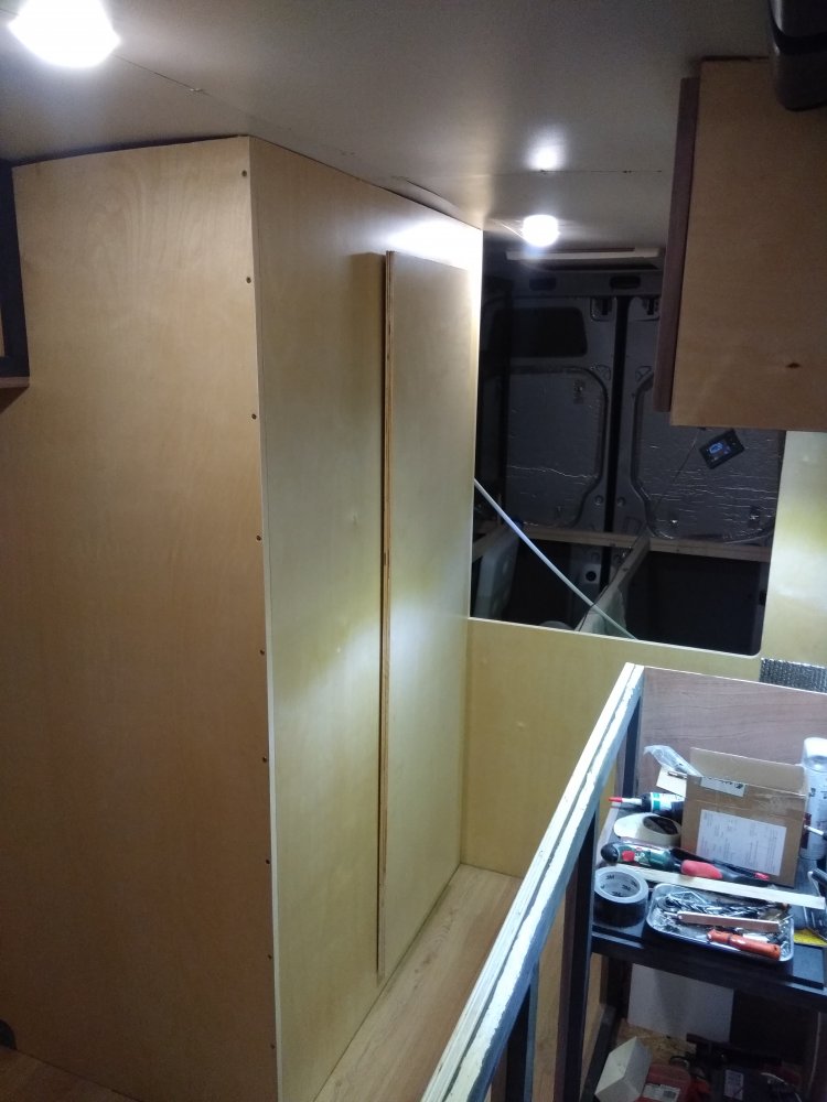

Un scurt update legat de progresul transformarii.
Ieri am montat definitiv pe pozitie dulapul suspendat. Astept sa-mi soseasca azi-maine (sper) balamalele pentru toate usile sa le pot monta.
Maine ma duc sa cumpar parchetul si 3 placi taiate la dimensiuni din placaj furniruit ca sa termin partea de mobilier. Mai trebuie usa de la baie, masuta din fata canapelei duble si pentru cutia de sub canapele. Resturile ramase de la taiarea celor 5 placi de placaj furniruit sunt mult prea mici, voi mai folosi probabil pe la spatiul de depozitare.
Momentan renunt la instalatia de incalzire in pardoseala deoarece am in intentie sa vand camperul undeva in vara (cand cererea este mare) si sa ma apuc de altul, probabil tot pe Sprinter sau pe Ducato Maxi.

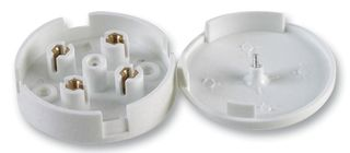

Am mai comandat pe un site din UK (cu livrare free in IRL) prize de 230V si doze de ramificatie. Dozele de pe aici (si UK) sunt mult mai "inteligente" ca cele care se gasesc la noi, au deja locuri prevazute pentru conectarea firelor :default_big_grin:
Deasemenea am gasit la un pret decent profil de aluminiu cu dispersor alb pentru banda LED de montat sub dulapul suspendat, in baie si in compartimentul de depozitare de sub pat, packet de 4buc x 1m la pretul de £16.19 toate patru.
Deci in weekend ordinea de bataie este:
- montat parchet ca sa:
- execut si montat cutie de sub bancheta ca sa:
- montez bancheta :)
Daca vremea va tine cu mine (vor fi 10 grade dar se anunta si ceva ploaie) voi putea taia si fasona si monta usile dulapului suspendat.
Dupa operatiunile astea pot spune ca am terminat cu munca de conversie, vor urma lucruri de finisaj, instalatie gaz si apa, etc :clapping:

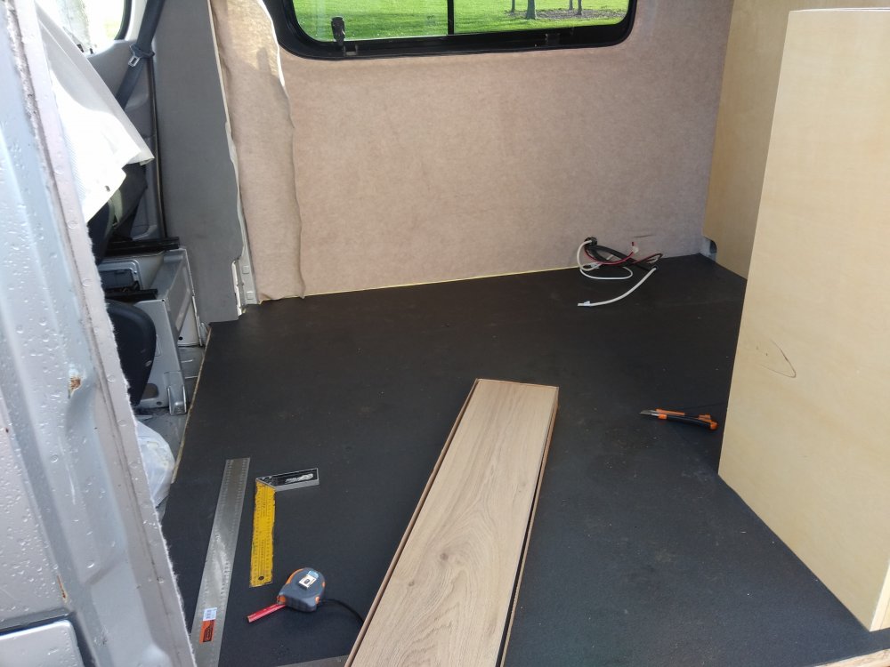

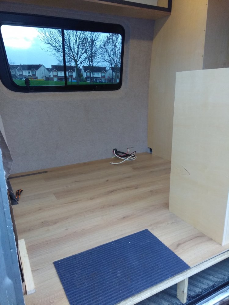

Inainte de a ma apuca de munca zilei de astazi, mi-am zis sa postez ceea ce am lucrat ieri. Ca tot stau la o :coffee:, deci e timp :default_big_grin:

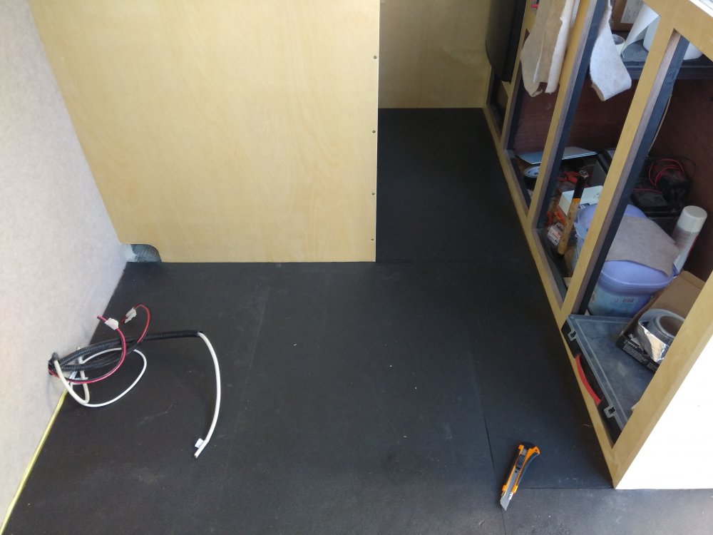

Am inceput ziua de ieri cu o vizita la un magazin de componente de rulota/camper/conversii si am cumparat cele necesare circuitului de gaze si de apa. Am luat teava de cupru de 8mm, teuri, clips-uri, etc. Pentru apa cate 6ml de furtun ranforsat albastru/rece, teuri, coliere, etc. Am mai luat si un Sika521UV pentru a monta usa toaletei (golirea casetei) si a busonului de apa fresh.
Dupa aceste cumparaturi am mers la un magazin de bricolaj unde am luat parchet culoare stejar (ceva mai inchis decat culoarea mobilierului), 6mp.

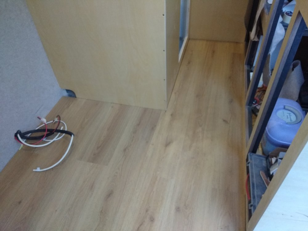

La ora 12 m-am apucat de treaba, la ora 19 am incheiat.

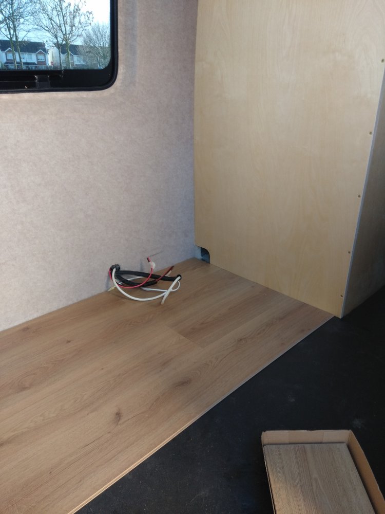

Desi pare o lucrare simpla, montarea parchetului intr-un spatiu restrans ia ceva timp, au fost necesare multe taieturi de facut, masuratori peste masuratori dar pana la urma mi-a iesit. Lucrarea am inceput-o prin punerea peste OSB a unui strat izolator de 4mm autoadeziv, cel folosit pentru izolarea caroseriei montat prin lipire de tabla:
... dupa care am inceput efectiv montarea parchetului:
... ca la sfarsit sa arate asa:
Ziua am incheiat-o cu taierea/fasonarea/montarea usii de la baie:
Mai am de asteptat cateva zile sa-mi soseasca accesoriile pentru finisaj, butoanele push lock, balamalele, garnisajul de cauciuc pentru cantul usii baii ....
Deasemenea trebuie sa soseasca unitatea bucatariei chiuveta/aragaz/baterie apa ce imi va permite sa montez blatul precum si piesa care va permite scaunului soferului sa se roteasca 180 grade :default_big_grin:
Astazi am in plan sa execut si sa montez pe pozitie cutia pe care se va aseza bancheta de 2 persoane. Poze si detalii pe seara sau maine dimineata :OK:
