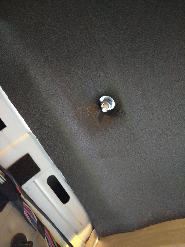

Cu ceva munca ai economisit 70 eur pentru flansa. Ca sugestie, protejeaza anticoroziv marginile oricarei taieturi in tabla. La montarea flansei, pune  mastic si pe interior si apoi pe sub masina in jurul tablei flansei. Vei evita orice surpriza in timp. Arata bine ce faci. Eu sunt constrans de zapada si frigul din Bucuresti sa fac pauza la lucru. Spor !!
acum o oră, Gabriel Schuster a scris:
Am folosit spray cu vopsea zinc la toate taieturile :salutare!:

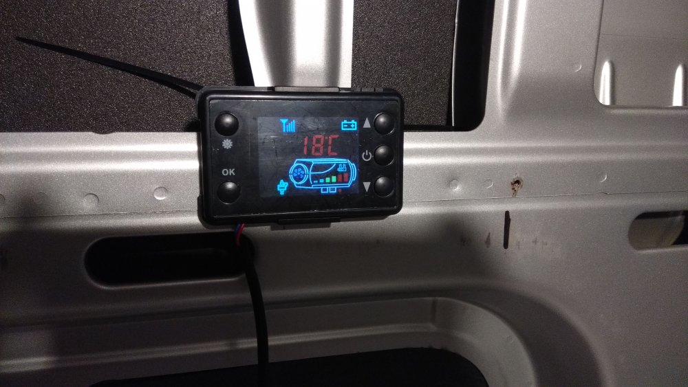

Te rog trimite-mi clipul video cu functionarea incalzitorului. Sunt curios cat zgomot face. Multumesc!
Clipul are cca 750MB, este destul de mare. Incerc sa-l urc pe youtube, iti voi trimite link-ul.
Linkul catre filmarea cu prima pornire a Heater-ului diesel.
Da, si eu eram curios daca se poate dormi cand acesta functioneaza! :)
Da, am vazut! E foarte bine!
Ca sugesie poti imbraca pompa de motorina in polistiren ca si pompele de la inchiderea centralizata de la masini!
Oare pompa merge sa-si traga motorina si de sub nivelul agregatului! Ma gandeam sa o scoti afara sub van!
Este intradevar o varianta. Aseara am scos-o de pe pozitia respectiva si am asezat-o pe un burete, aproape ca nu se mai aude.
In alte clip-uri pe youtube am vazut ca au montat-o in exteriorul masinii. Cred ca o sa fac o proba si cu montarea in exterior.
Salut, Alin!
Zgomotul acela ritmic este facut de pompa?
@NLaurentiu
Da, este zgomotul produs de pompa de motorina. Cu frecventa mai rara sau mai des functie de turatia ventilatorului/temperatura setata.
Multumim pentru filmare. Neaparat trebuie sa izolezi fonic pompa de motorina altfel noaptea e posibil sa fie deranjant. Incaodata te sfatuiesc sa protejezi sa tratezi tablaria mai ales unde ai lucrat la ea nu cred ca spray-ul zincat e suficient. Suruburile pe care le folosesti mai ales in locurile greu accesibile sa fie din inox unde sunt surub +piulita neaparat sa pui saiba +grover mai ales daca nu sunt piulite blocante.. Bafta in continuare.:noroc:
Multumesc mult, chiar functioneaza bine comparat cu  un Webasto sau Eberspraecher. Ma temeam ca este mai zgomotos. Cred ca pompa poate fi montata sub Van, va fi dificila alimentarea electrica.

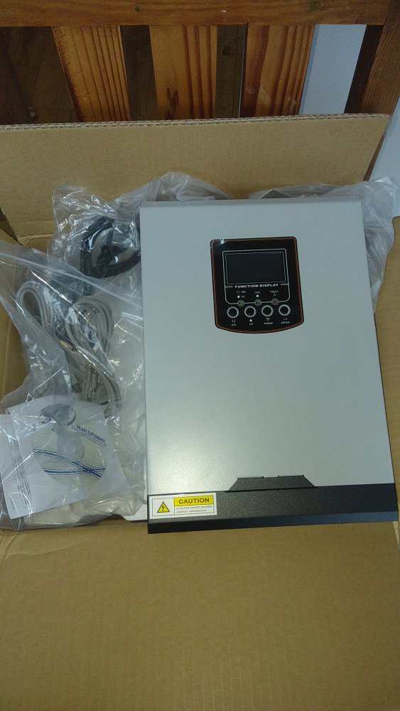

Azi am cumparat si eu un inverter hibrid, modelul de 1000 W. A fost livrat deja, va ajunga la mine via Germania ( economisesc 45 eur la transport).
:buna-seara: prieteni!
Continui sa share-uiesc noutati:
Astazi a ajuns Inverterul hibrid. Este un 3 in 1 cu soft si cabluri de conectare la PC:
- Invertor 1KW sinus pur
- Controler fotovoltaic PMW de 50A
- Charger 220V de 20A
Achizitionat de pe ebay UK la £179.99 cu transport inclus in Irlanda:

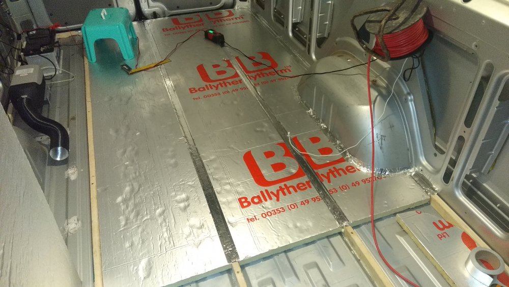

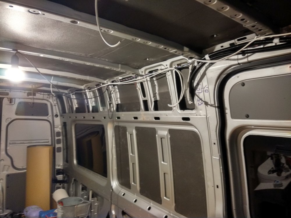

Astazi am stat si am lucrat de acasa astfel ca am mai progresat cu lucrarile, a fost ziua in care m-am apucat de podea, imi sta pe creier sa o termin sa ma pot misca mai cu talent inauntru. Am pornit caldurica si a fost mai bine astazi, a ajuns la 18 grade in conditiile in care afara erau doar 4. Inca e o cutie de tabla, probabil ca va fi si mai bine cand voi termina cu izolatia si voi acoperi si geamurile cu protectii termice.
Salut @Alin Opran Sigur dupa ce termini cu izolatia termica va fi mult mai bun. Acum o mare parte din caldura se pierde. Felicitari mult succes in continuare:noroc:

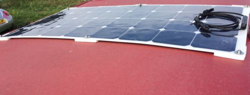

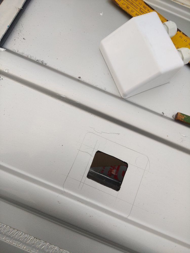

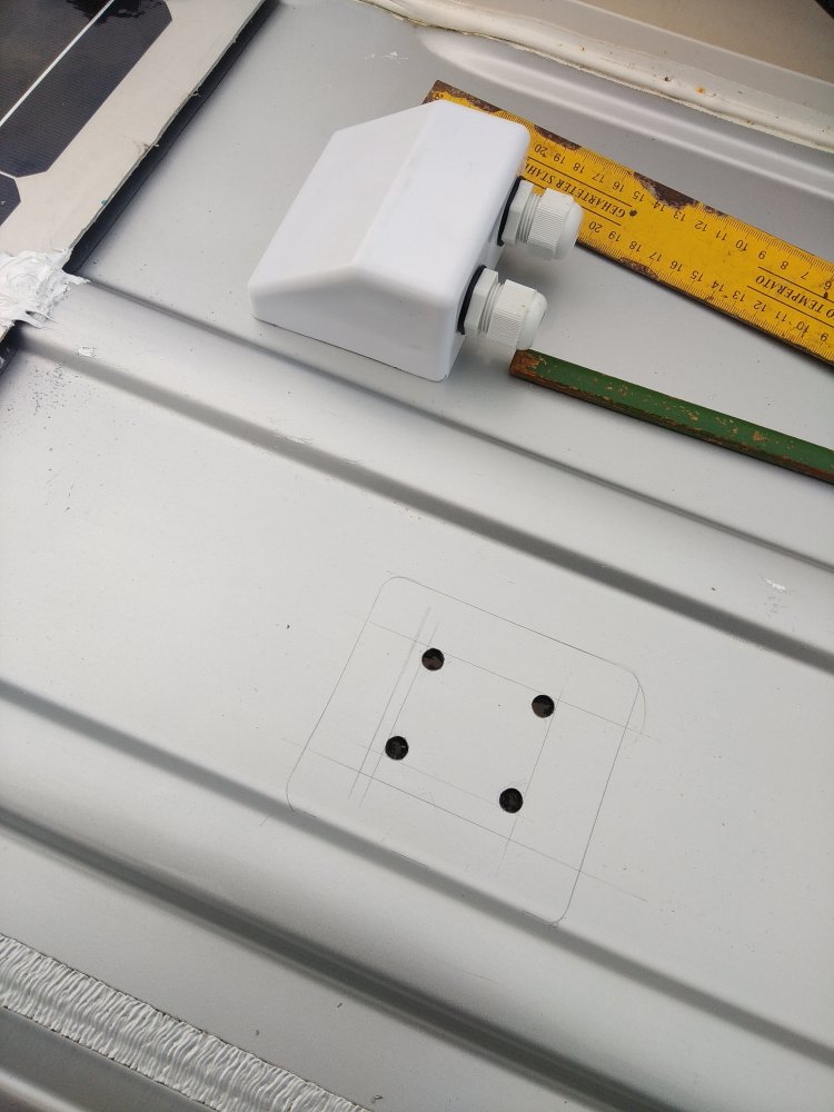

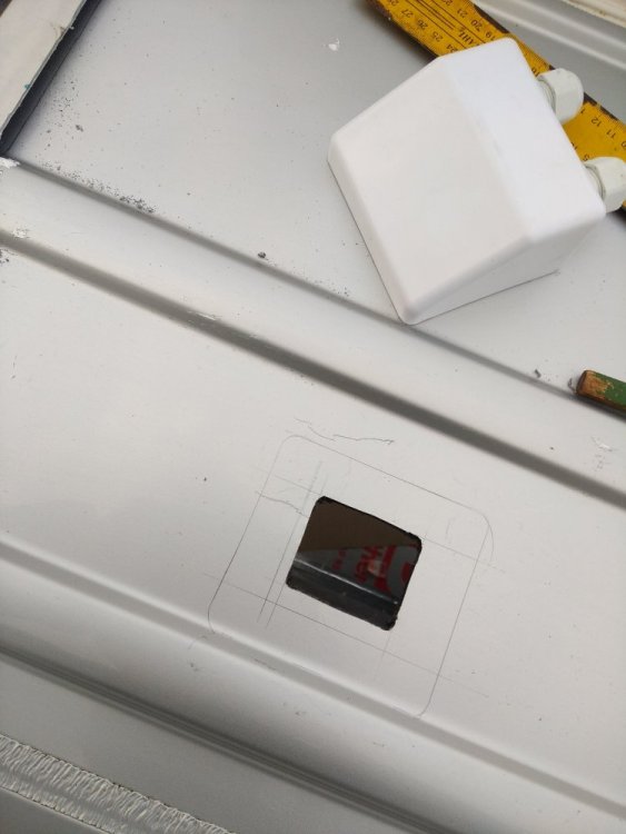

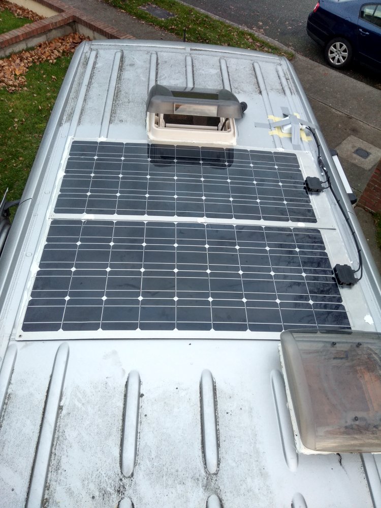

Box trecere cabluri prin plafon, 8 euro:
Panouri fotovoltaice flexibile 100W, 2 bucati, 113 euro/buc:
Sistem montaj panouri flexibile pe plafon, 15 euro/set:

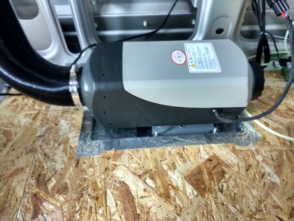

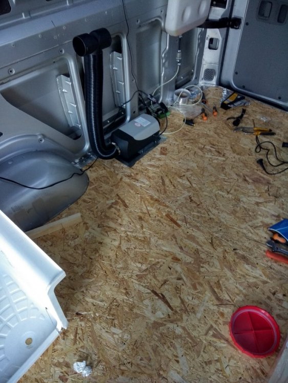

Eu as fi montat incalzitorul mai in fata, in loc sa il pun in spate sub pat ca o sa te baraie in cap, de o sa zici ca dormi in tractor :)
30 minute în urmă, Traian M a scris:
Si in fata va fi un pat :nedecis: L-am pus in acea pozitie deoarece sub patul din spate este mai mult loc si pot pozitiona accesibil si rezervorul de motorina :salutare!:

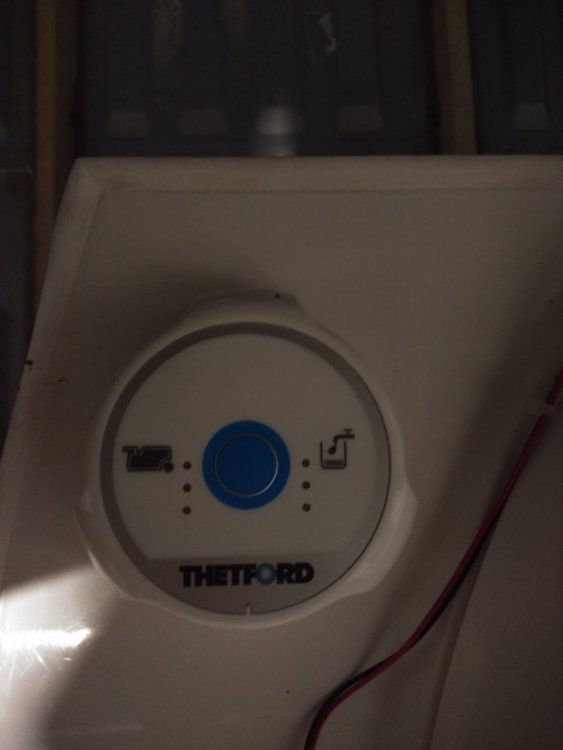

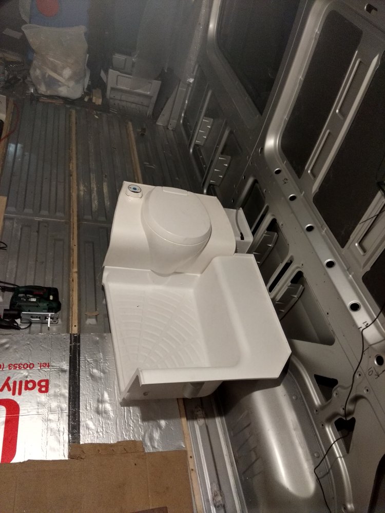

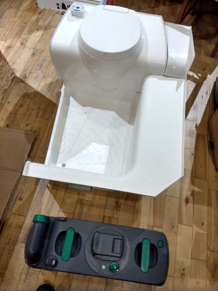

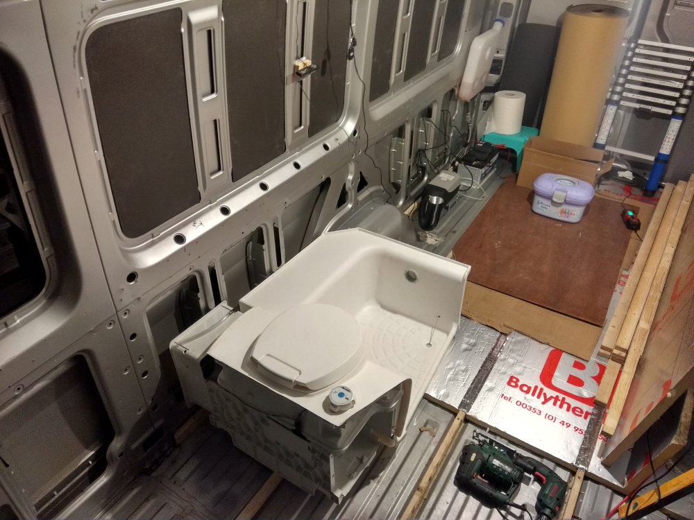

Ieri a ajuns si ultima piesa din puzzle-ul interior, toaleta cu cadita de dus. Au fost comandate in set complet, se imbina perfect intre ele ocupand tot spatiul baii. Ceea ce nu am stiut este ca forma nu este dreptunghiulara si prezinta o tesitura la cadita astfel ca usa va veni intr-un unghi fata de restul peretilor:
Este ultimul model de la Thetford, C502 cu electronica inclusa pentru afisarea gradului de umplere al tankului de apa si a casetei:
L-am pus de proba sa vad cu "se aseaza" in interior, pare sa fie conform planurilor :OK:

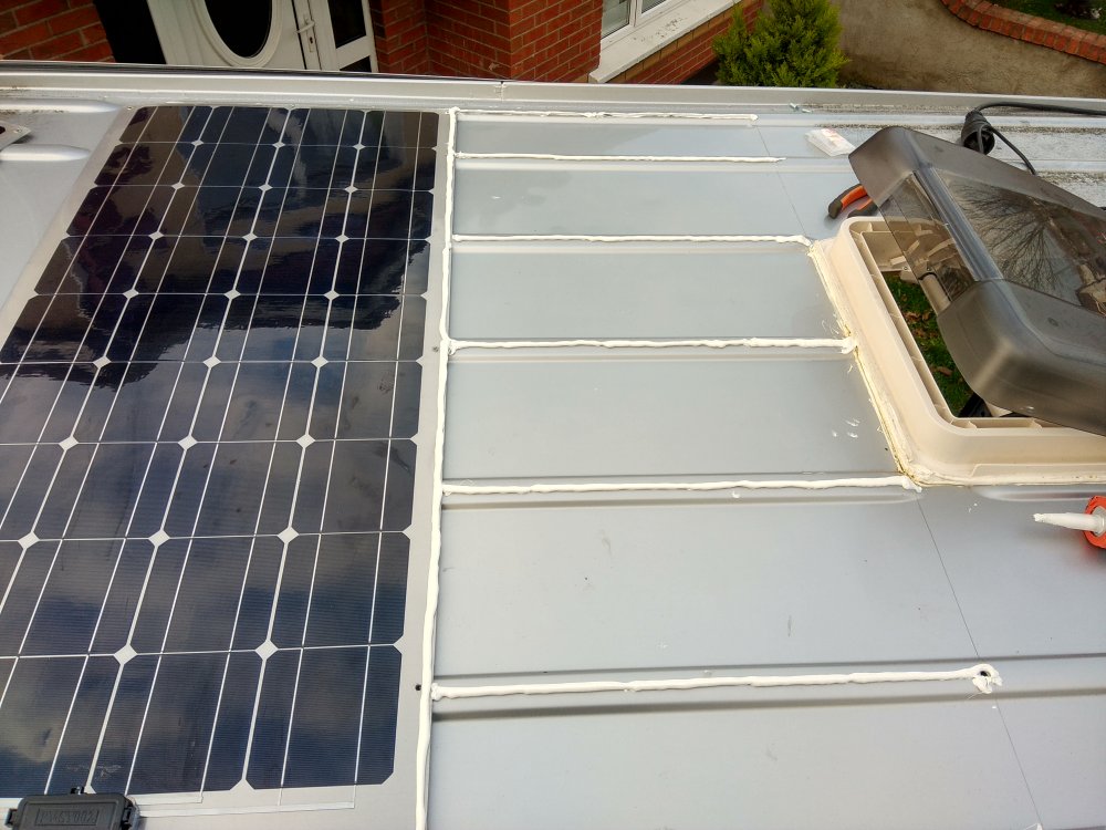

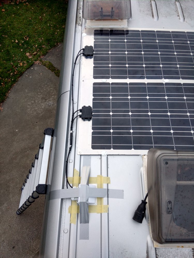

De la ultima postare am mai avansat cu lucrarile de transformare si anume:
1. S-au montat cele 2 panouri semiflexibile pe plafon. Ghinionul ca sistemul de fixare comandat nu a mai ajuns, banii mi s-au returnat cu scuzele vanzatorului ca nu mai are pe stoc. Nu am gasit sa cumpar in alta parte astfel ca le-am lipit de nervurile plafonului cu Sikaflex 521UV dar am si folosit cateva suruburi ca sa fiu sigur ca nu vor zbura de pe plafon cand voi merge pe motorway cu 130km/h :default_109:

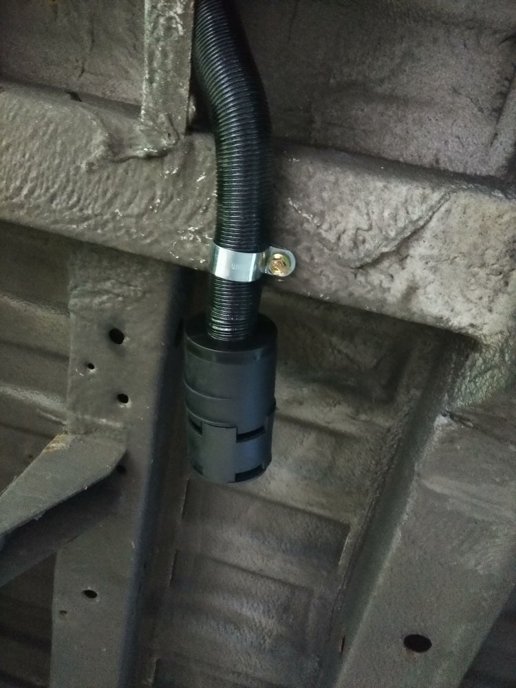

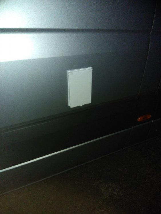

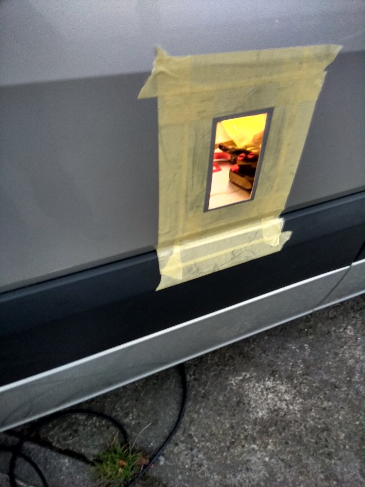

2. Am montat cupla de 230V:
3. Montat pe pozitia definitiva Heater-ul diesel, asta dupa ce am terminat cu podeaua:

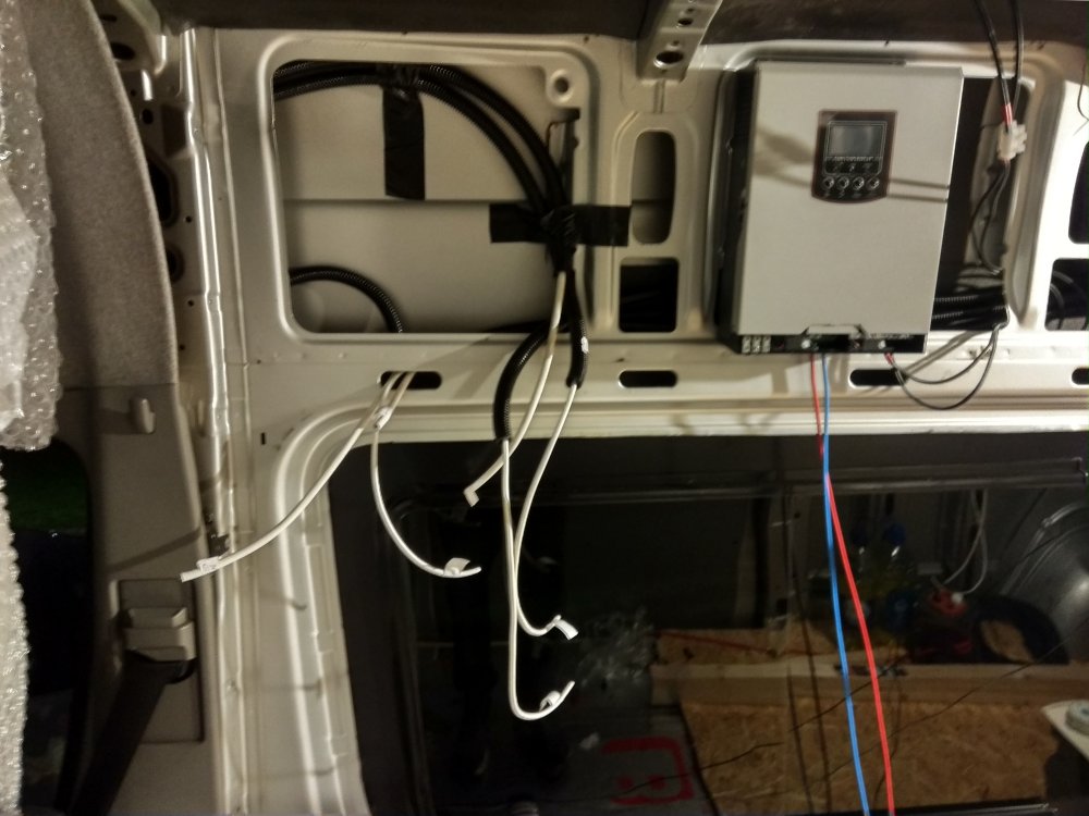

4. Am montat provizoriu Invertorul hibrid pentru a-mi incarca ziua bateria pe care o folosesc seara cand incalzesc interiorul pentru a putea lucra in conditii de caldura. In 3 ore am tras si circuitele electrice prin copex ignifug, cele de 230V si cele de 12V:
Intr-un sfarsit a ajuns si toaleta Thetford C502, am amplasat-o pe pozitie sa vad cum "pica" :clapping:
Aseara neavand chef de munca m-am ocupat doar de a pune pe pozitie toate celalalte elemente de interior sa vad cum se aranjeaza dpdv volumetric. Frigiderul, microunde, butelia, boilerul pe gaz, rezervorul de apa proaspata. Cu ocazia asta am pornit frigiderul pe gaz sa vad eficacitatea, ma declar multumit: in 3 ore a coborat temperatura de la cca 10 grade cat era in interiorul van-ului la -3.5 grade :tipp:
Frumos lucrarea facuta de tine:bravo:.  Ai grija sa nu subdimensionezi cablurile electrice, sí sa pui sigurante electrice corespunzatoare.:noroc:
Nu uita sa pui mastic si pe sub masina in jurul flansei heater-ului!
