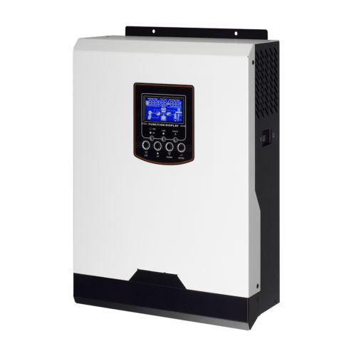

Deasemenea am achizitionat si un 3in 1, adica Invertor sinus 1kw cu charger fotovoltaic pmw de 50A si charger din 220v de 20A. Am acest device si la Letca (de 5kw/80A mmpt si 30A 220) si sunt foarte multumit de el asa ca aplic si aici aceasta solutie.

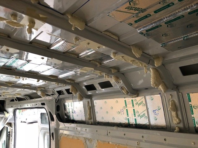

Lansez spre dezbatere publica :clapping: urmatoarea chestiune:

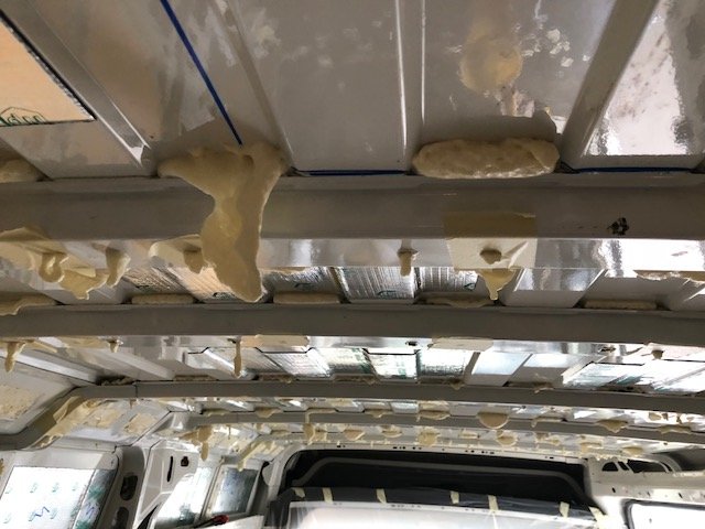

In nervurile caroseriei am vazut ca unii au injectat spuma, altii au introdus vata minerala. Care ar fi avantajele si dezavantajele fiecarui tip de lucrare?
:nedecis:
Ionut C.
 Eu am ales să las liber acel spațiu. Oricum bariera termica e ruptă de nervurile ridicate, în plus circulația aerului pe sub izolație mi se pare o idee bună.
La camperul meu mi s-a întâmplat să curgă acciental apă din instalația de apă și s-a scurs fără probleme. Dacă aș fi izolat, ar fi fost absorbită în mare parte de structura de lemn a podelei.ori s-ar fi împuțit acolo pentru că evaporarea ar fi fost foarte lentă.
După accidentul respectiv,   toate podelele le-am lăsat cu spațiu de siguranță.
Salut, Alin!
In nervurile de la tavan si pereti, eu votez cu vata minerala, dupa cum ti-am mai sugerat (e intr-unul din clipurile video pe care ti le-am recomandat). Spuma, prin dilatare, impinge tabla si o poate desprinde din sudurile in puncte de la nervuri.
In ceea ce priveste podeaua, dupa cum a sugerat si @Ionut C. , lasa loc de scurgere a apei. O alta varianta ar fi sa creeazi o bariera hidroizolanta intre podeaua pe care o montezi peste izolatie si finisajul podelei. Stiu ca va fi strapunsa de holtsuruburile cu care vei prinde mobila si diverse instalatii, insa asa cred ca va directiona o eventuala inundatie spre margini. Acolo cred ca ar fi bine sa faci niste gauri pentru drenaj. Bineinteles sa protejezi toate muchiile gaurilor pentru a preveni aparitia ruginii.
Salut Alin. In nervurile de la tavan si peret eu as pune Armaflex de 18mm, vata minerala poate sa retina umezeala!
Multumesc pentru sfaturi/pareri.
Inca ma gandesc :nedecis:
Ionut C.
Dacă te referi la ranforsările tubulare de pe pereți și tavan, cred că e o idee bună să fie umplute cu spună poliuretanica (expandabilă) pentru rigidizare și atenuarea vibrațiilor. Dacă nu ai găuri dese (maximum 20cm, poți folosi un burghiu de 10mm prin care sa intre tubul cu spumă.
Umplerea lor cu vată minerală ar fi cam inutilă, izolarea termică fiind diminuată oricum de puntea termică pe care o face metalul în zonele respective.
Cam asa arata o nervura din tavan umpluta cu spuma. Gaurile sunt foarte dese, din fabricatie. Dupa ce se solidifica spuma se decupeaza surplusul.

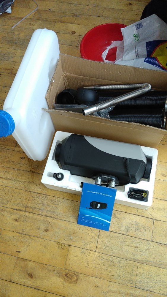

Coincidenta sau nu, astazi de Black Friday in RO a ajuns si heater-ul :tipp:
Va fi o urgenta sa-l montez sa ca pot lucra la caldurica :picnic:

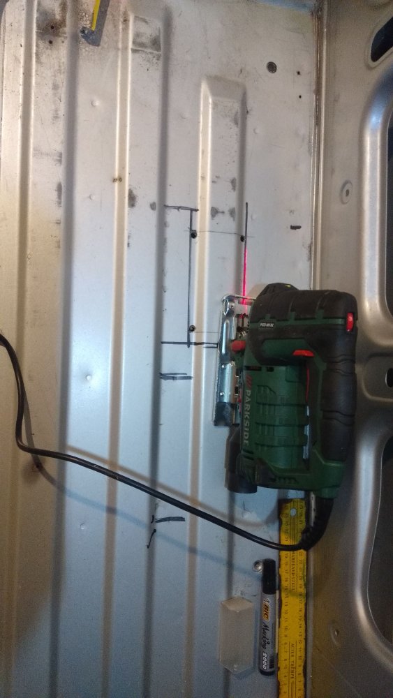

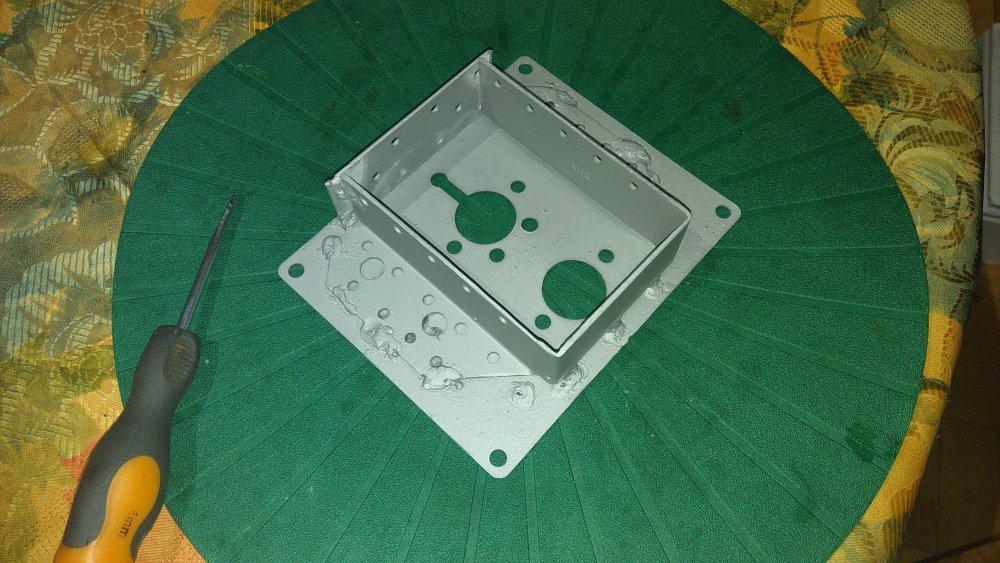

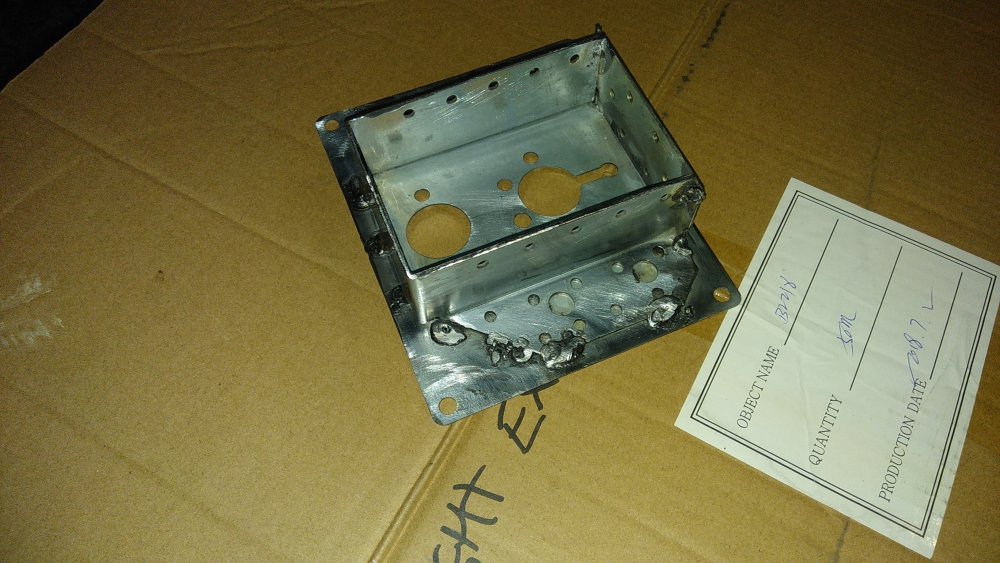

Al meu are o flansa de prindere pe care am sudat un contur de tabla 1, 5 mm si l-am vopsit cu zinc, realizand modelul de flansa vandut de Tigerexpeed.

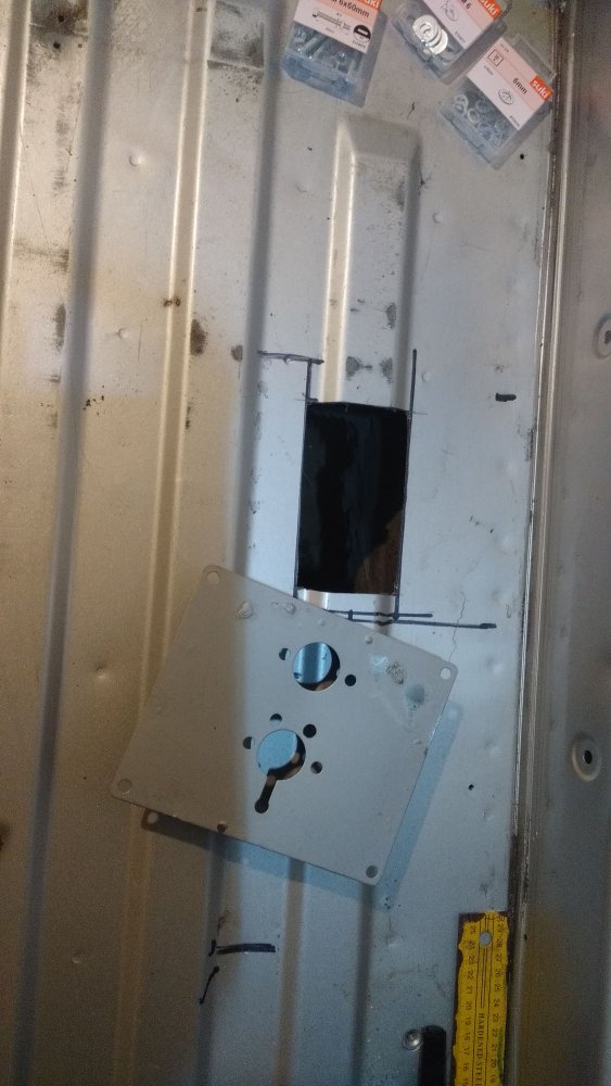

Aceeasi flansa o am si eu :clapping:, cred ca se pune normal sub tabla podelei :nedecis:
Inca ma gandesc cum sa-l montez, am avantajul ca inca nu am terminat cu podeaua.

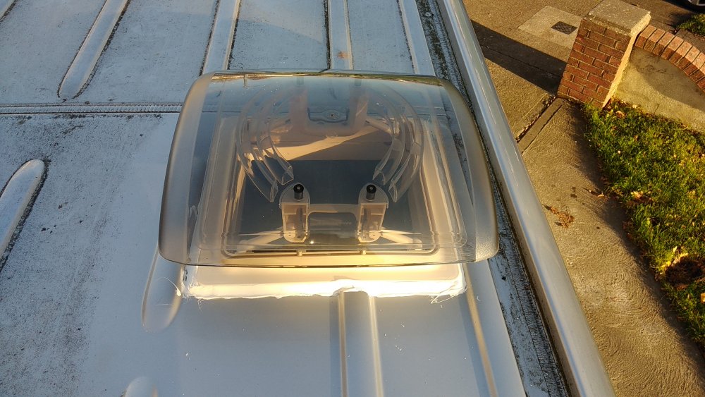

In zilele care au trecut am mai lucrat cate ceva, am terminat de instalat trapele:
IMG_20181117_133821.jpg.e9efbf663f0b85f4f8208c131ef5289a.jpgIMG_20181117_140717.jpg.a3100fc9086c89ff29e55e60d868c0b0.jpg

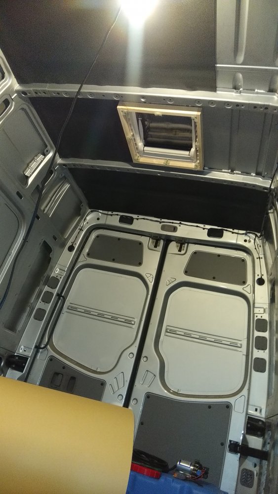

Am izolat plafonul cu primul strat, K-flex de 5mm autoadeziv:

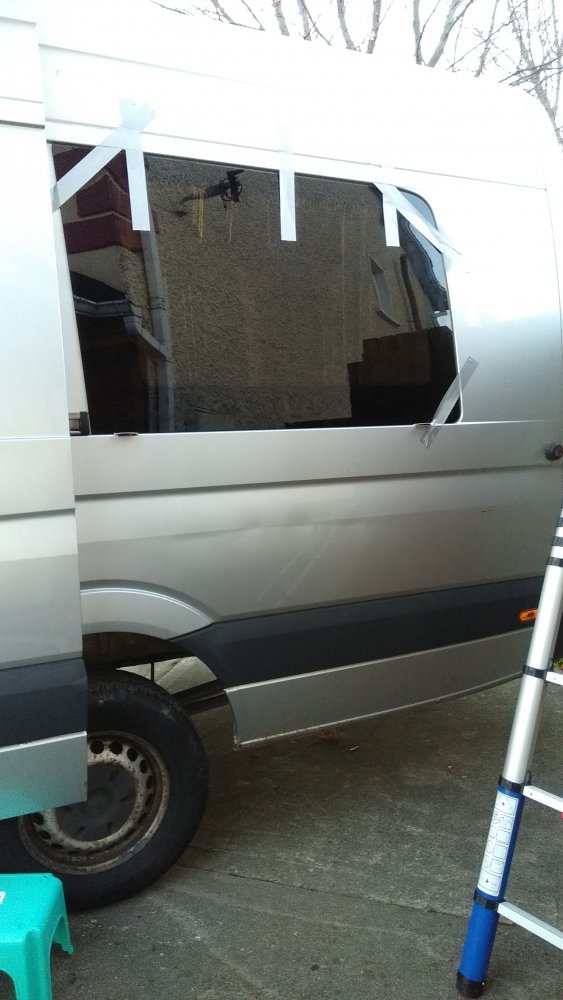

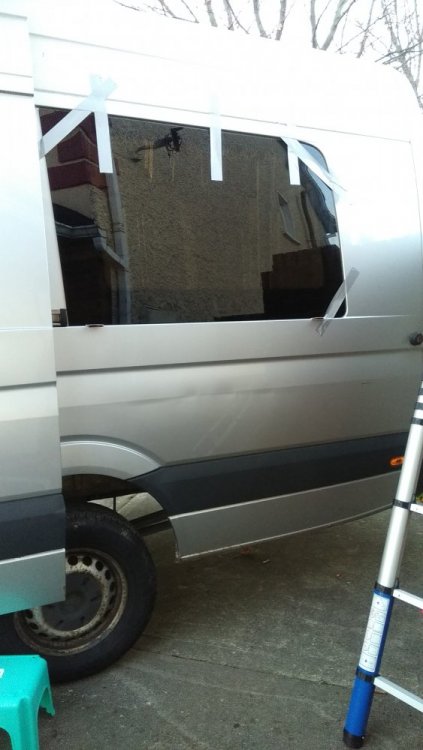

Am montat toate geamurile, 3 la numar, doua care se deschid prin culisare orizontala, unul fix pe spate la dormitor:

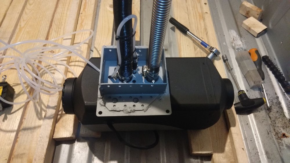

Am reusit aseara dupa ce am ajuns de la munca sa montez si heater-ul pe motorina. Original vine cu o flansa (tabla) pentru montarea direct pe tabla pardoselii dar din cauza ca ridic podeaua cu 5cm pentru izolatie a trebuit sa manufacturez o piesa de montaj cu care sa vin la fata podelii:
Dupa ce am terminat instalarea am facut un clip de cateva minute cu functionarea heater-ului daca este cineva interesat de aceasta metoda de incalzire. Mai mult ca sigur nu voi mai avea probleme legate de butelie in timpul iernii :clapping:
Cate poze in procesul de montaj:
