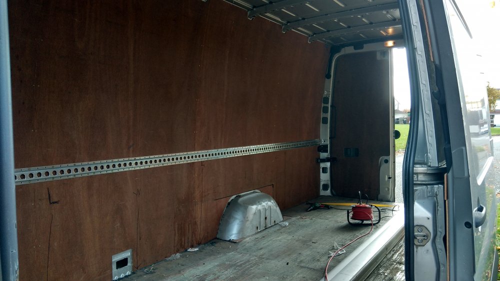

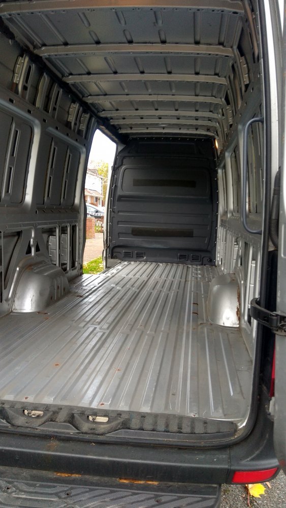

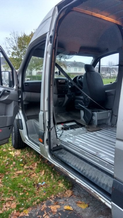

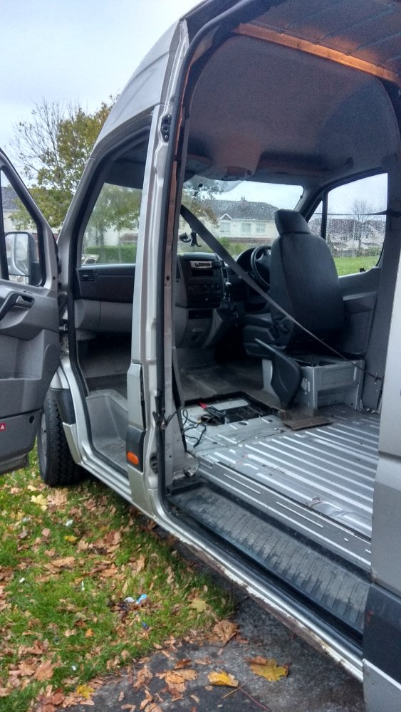

Am inceput marea lucrare cu prima faza, scos toate panourile/podeaua de pfl, facut curatenie, demontat panoul metalic dintre cabina si cargo, demontat scaunele duble ale pasagerilor. Vor fi inlocuite cu un singur scaun.
IMG_20181104_150308.thumb.jpg.ce7a2f39c7b835d0bad4af9c4b0b77aa.jpgIMG_20181104_122414.jpg.0a630a3de368a994c6b1d9990abab88e.jpgIMG_20181104_122406.jpg.863ba05a6fb9f399e5d59c718a67d619.jpgIMG_20181104_164722.thumb.jpg.78a36461c19981ca21cf453c1635518a.jpg

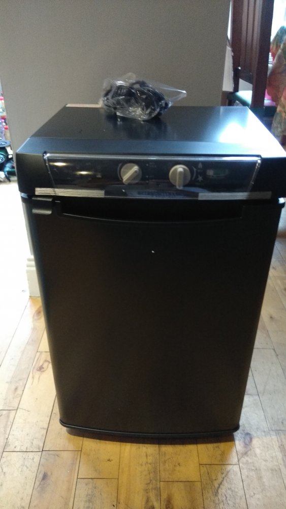

Am cochetat mult cu ideea de a achizitiona frigiderul pe compresor de 12V. Am facut calculele si mi-am dat seama ca nu este f.fezabil avand in vedere ca incalzirea va consuma si ea ceva curent, cca 3Ah asa ca m-am orientat tot spre cel clasic, doar ca ceva mai mic avand in vedere ca mai am si o lada de 33l.
Deci astazi am comandat frigider nou 3 way de 40 l, fara congelator, 219 euro:

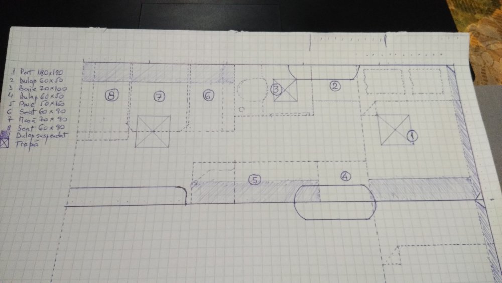

Am reusit sa "trag" schita pe o foaie de matematica ca sa fie la scara, mi-e lene sa o fac in Google Sketchup, nu ma ajuta prea mult. Un patratel are 10cm.
Rog opinii pro/contra :salutare!:
Salut, Alin!
In zona bucatariei o sa montezi si o hota? Daca nu, ti-as sugera sa muti trapa din fata spre zona bucatariei sa traga aburul pe un traseu mai scurt. De asemenea, acolo unde ai figurat-o acum, ai destula lumina de la geamuri si usa glisanta. In plus, sa le asezi astfel incat sa mai ai optiuni in viitor si pentru a monta alte panouri solare, vei simti nevoia!
Iti sugerez ca in baie sa nu montezi chiuveta. Mi se pare cumva redundant, cand ai optiunea chiuvetei din zona bucatariei.
Daca nu ai fi luat deja cele doua trape, ti-as fi recomandat ca trapa din dreptul patului sa fie ceva mai mare, transparenta. Acolo nu ai lumina destula. Iar senzatia pe care ati fi avut-o stand in pat si uitandu-va la stele, face toata diferenta de bani!
Spor! La cumparaturi! :)
:multumesc!: @NLaurentiu
O parte din sugestii le-am luat si eu in considerare. Trapa de pe spate as fi vrut-o mai mare, am avut la ultima rulota o Heki2, stiu cum e sa stai pe spate sa te uiti la stele :clapping:. Din pacate una noua sare de 600 euro plus ca plafonul la Sprinter are o curbura, nu prea poti sa pui obiecte plane mari. Trapele le-am luat transparente pe toate 3.. :)
In zona bucatariei am ajuns la concluzie cu consoarta ca nu vom monta un aragaz clasic ci vom lua un aragaz portabil pe cartus de gas. Din experienta am vazut ca in afara de cafeaua de dimineata si incalzitul mancarii la pranz nu-l folosim. Am luat deja si un cuptor cu microunde pentru incalzit... Fiind portabil vara il putem scoate afara. Si mai avem si un arzator cu ceaun pentru ciorbe tocanite care se foloseste tot afara. Deci hota iese din discutie.
Despre chiuveta din baie iti spun sincer ca inca ma gandesc daca o pun sau nu, si eu o consider redundanta dar pe de alta parte, cum am achizitionat si cadita de dus dedicata "impreunarii" cu toaleta C502 ma gandesc sa am un dus functional. Pana ajung la aceasta faza ma mai gandesc... :nedecis:
Inca 2 panouri identice cu cele deja luate le am in plan... :tipp:
Multumesc pentru comentarii/opinii :salutare!:

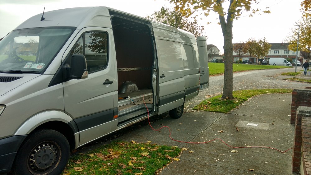

Astazi a inceput efectiv marea transformare ..... in pasi marunti :amuzat:
In Dublin a fost o vreme mizerabila (ploie+vant) pana pe la ora 13 asa ca nu am prins decat vreo 4 ore de munca. M-am incapatanat sa incep cu trapele.

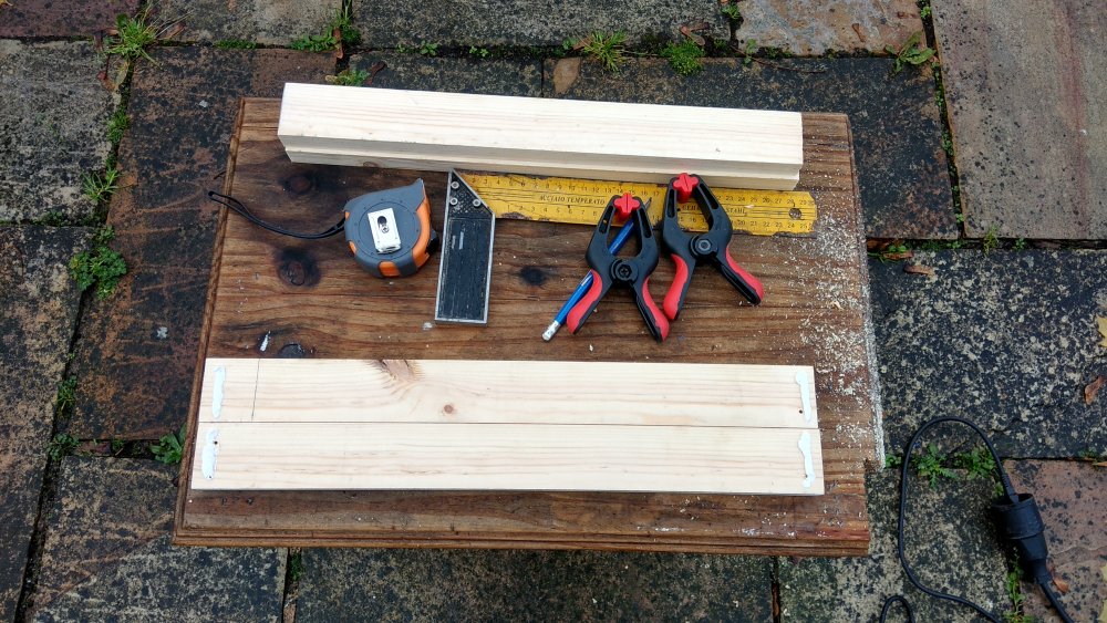

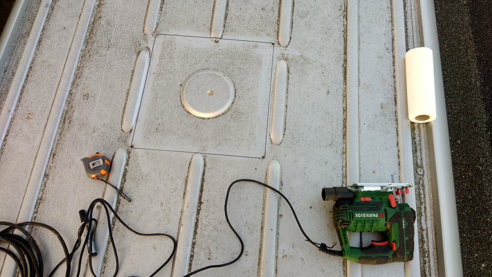

Din cauza ca in van exista ranforsari pe tavan de 46 mm grosime, inainte de a ma apuca efectiv de treaba am facut rame din lemn cu inaltimea de 46mm si grosimea de 22mm. Astfel voi iesi cu masca trapei la nivelul placajului care va fi montat pe plafon.
IMG_20181110_134056.thumb.jpg.bc56a4648d6a78ad82a81d4042449ee1.jpgIMG_20181110_134103.jpg.1427a7f6565ae96381aeefe324689192.jpg

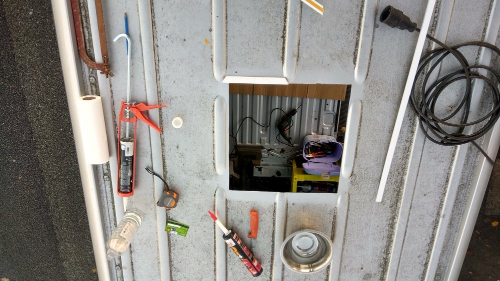

A urmat catararea pe plafon (nu fara peripetii) si decuparea plafonului dupa ce in prealabil am curatat bine zona si am dat cele 4 gauri de colturi de jos in sus:
Asa cum se poate observa in poze, pe plafon sunt niste nervuri de 8 mm cu rol de rigidizare si sa-mi dea mie de munca in plus :tamp:
Asa ca fuga la magazinul de bricolaj si cauta profil de plastic sa se potriveasca. Am gasit :tipp:
In final arata cam asa:
Maine urmeaza a doua trapa, cea de pe spate, dupa care ma apuc cu spor de podea :clapping:

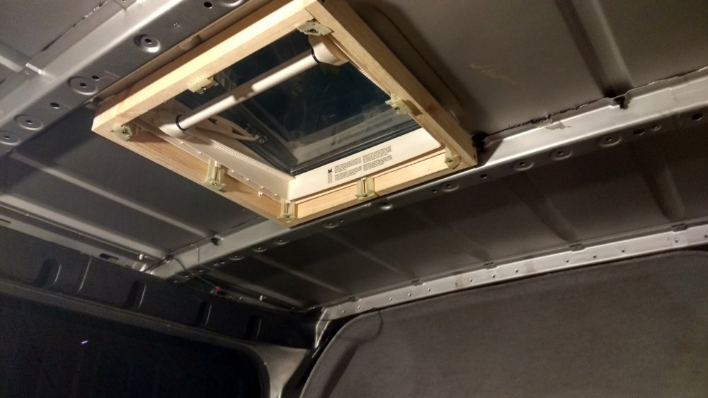

Salut @Alin Opran  Felicitari pentru trapa montata:OK: Incet incet dar sigur avansezi:OK: Rama facuta din lemn, cu ce ai tratat?
La 11/11/2018 la 7:56, Fejer Antal a scris:
Nu am trata-o cu nimic, este lemn uscat calitatea A.

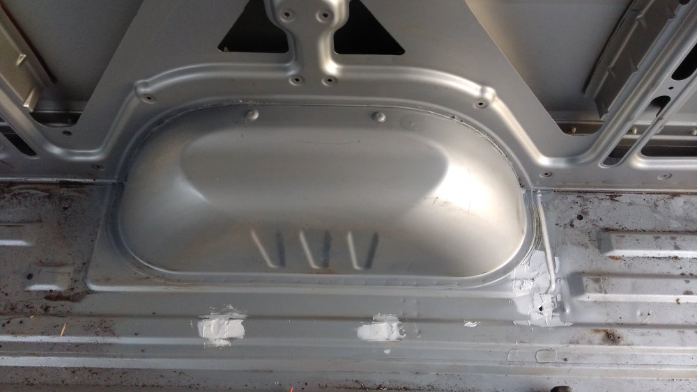

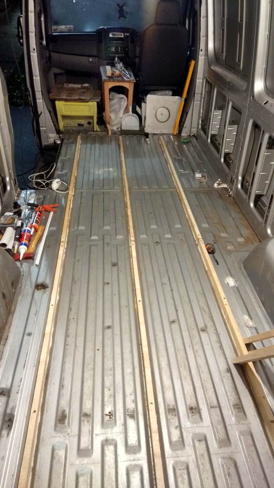

Daca tot a plouat am lucrat la interior pana pe la ora 19. Am gasit ceva probleme de rugina la pasajele interioare ale rotilor din spate. Explicatia este ca van-ul fiind folosit la transport a fost imbracat pe interior cu un fel de placaj/tego care, la randul lui, a fost prins direct de caroserie cu holtzsuruburi autoforante. Acolo unde roata a aruncat apa a fost si rugina. A trebuit sa fac si o sudura in puncte tot langa oala rotii:
Am frecat cu peria de sarma in bormasina pana la fier curat, dar cu vopsea zinc:

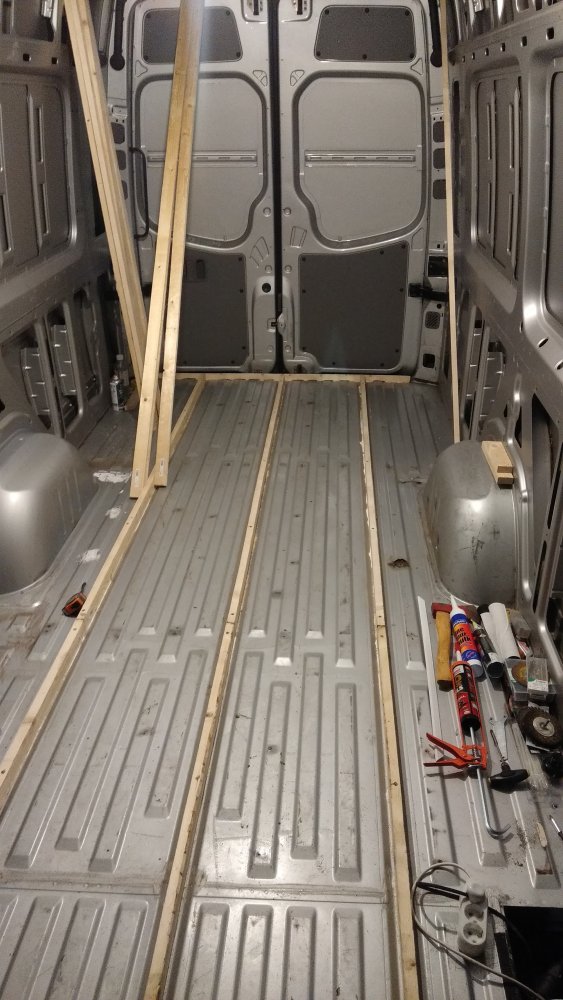

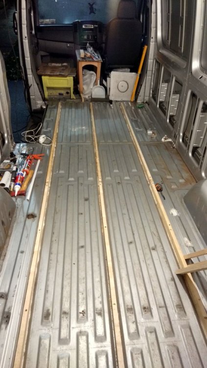

Am continuat cu podeaua, am montat nervurile longitudinale intre care se va monta placa de xps aluminizata:

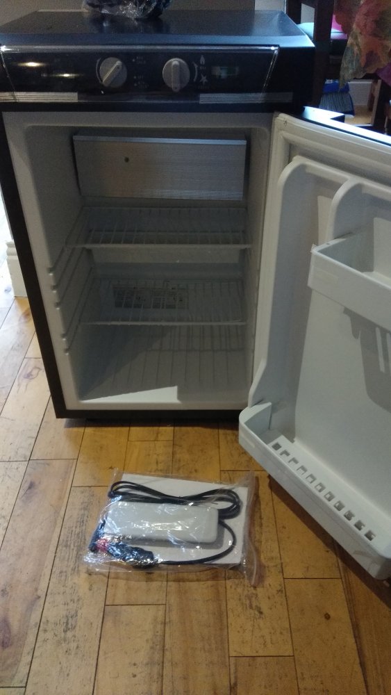

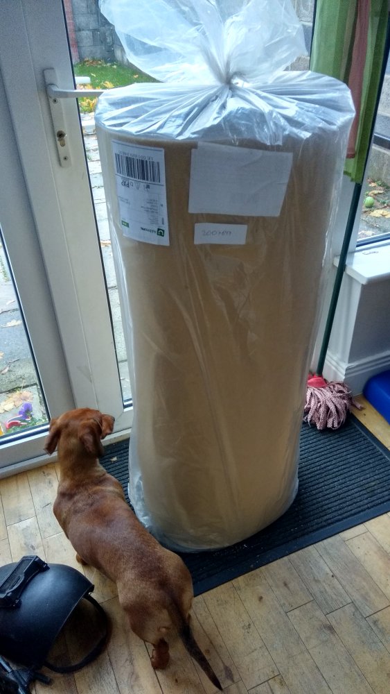

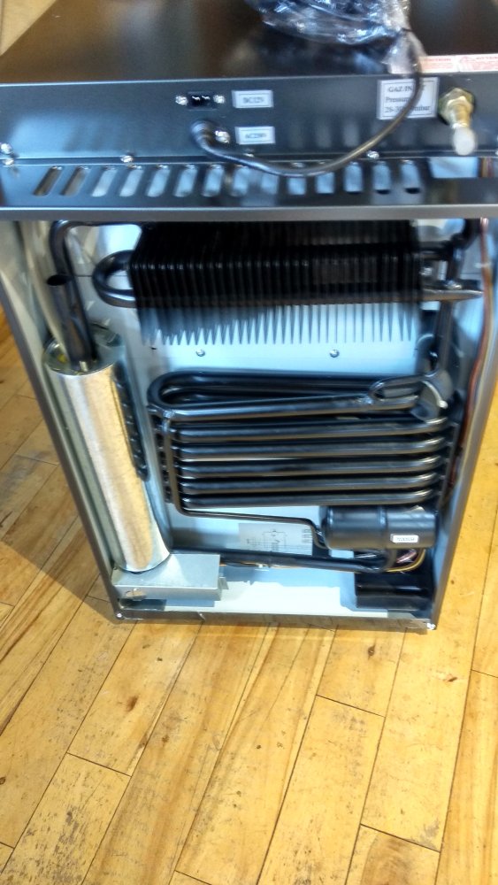

Astazi de dimineata au facuti Curierii coada la usa mea, au venit bunatati: frigiderul, folia autoadeziva, geamurile de pe lateral-fata:
:tipp::clapping::default_groupati:
Scuze pentru calitatea pozelor, nu am idee de ce au iesit neclare :tamp:
