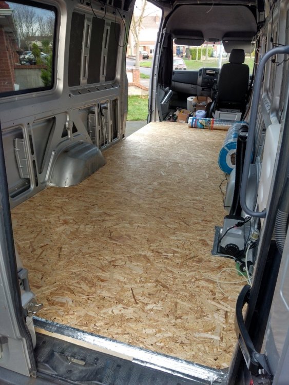

Am reusit sa finalizez podeaua, alta viata acum sa lucrez inauntru, nu mai fac balet printre stinghiile de lemn :amuzat:

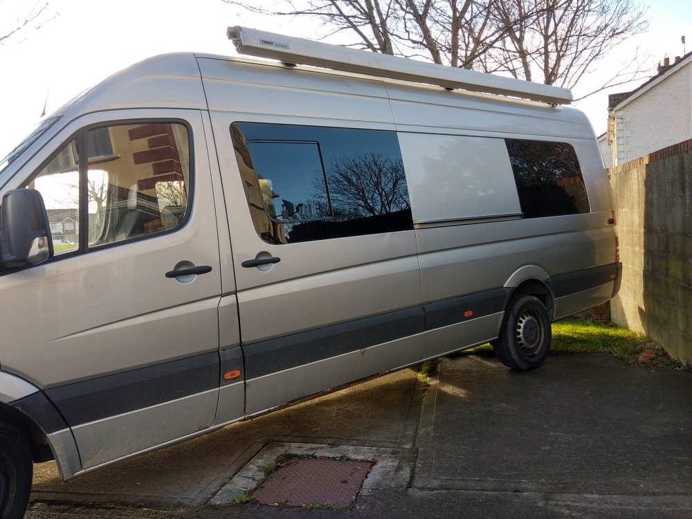

Cu putin talent am reusit sa montez si terasa, grea dom'le, cred ca are cca 30-35 kile :exhausted:IMG_20181202_111305.jpg.38d560eb604e7d1cbe9156fa533186fb.jpg

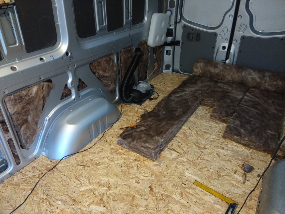

Am inceput izolarea peretilor, am achizitionat produsul Earthwool, seamana cu lana dar nu este lana :) Se lucreaza f.usor cu ea :OK:
Peste izolatie vin cu folia reflectix dupa care montez panourile de placaj capitonate.

Stiu ca e cam tarziu dar de ce ai optat pt montarea umbrarului atat de sus ?

Legat de umbrar, nu am avut incotro, usa glisanta este pana la plafon :tamp:

Am inteles cu umbrarul.

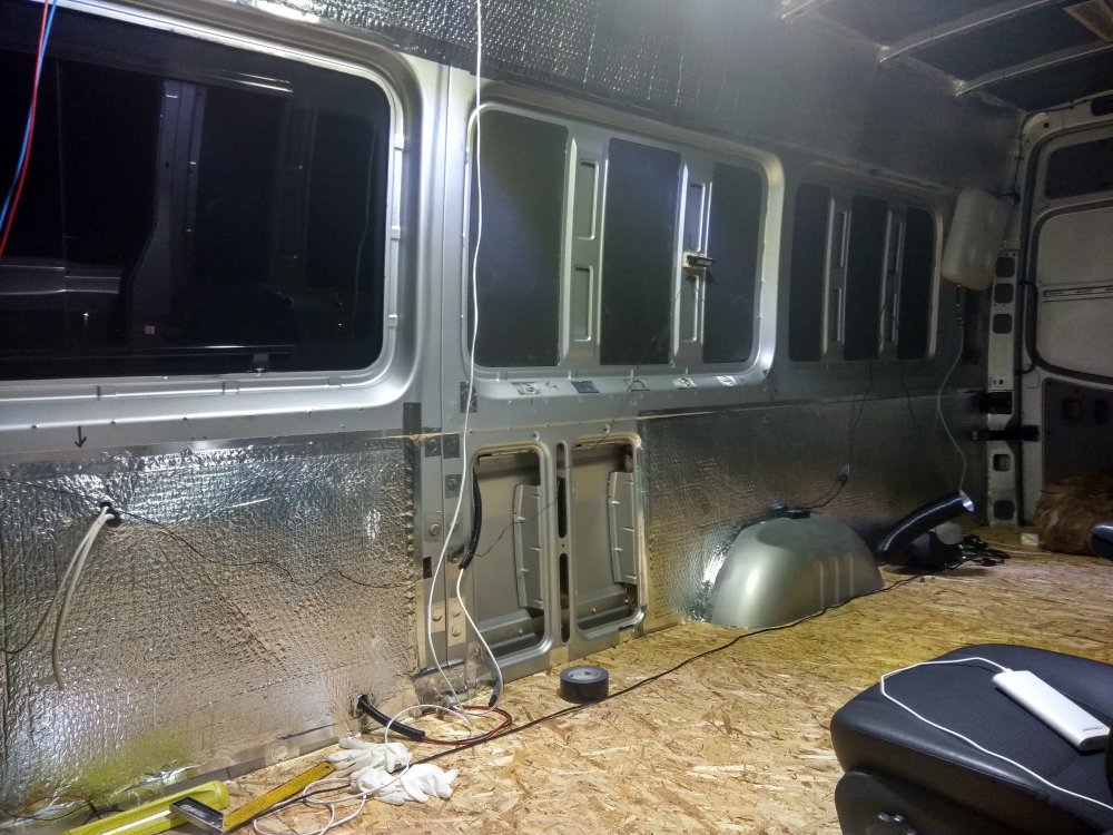

Asa ca am mai lucrat cate ceva ....:default_big_grin:

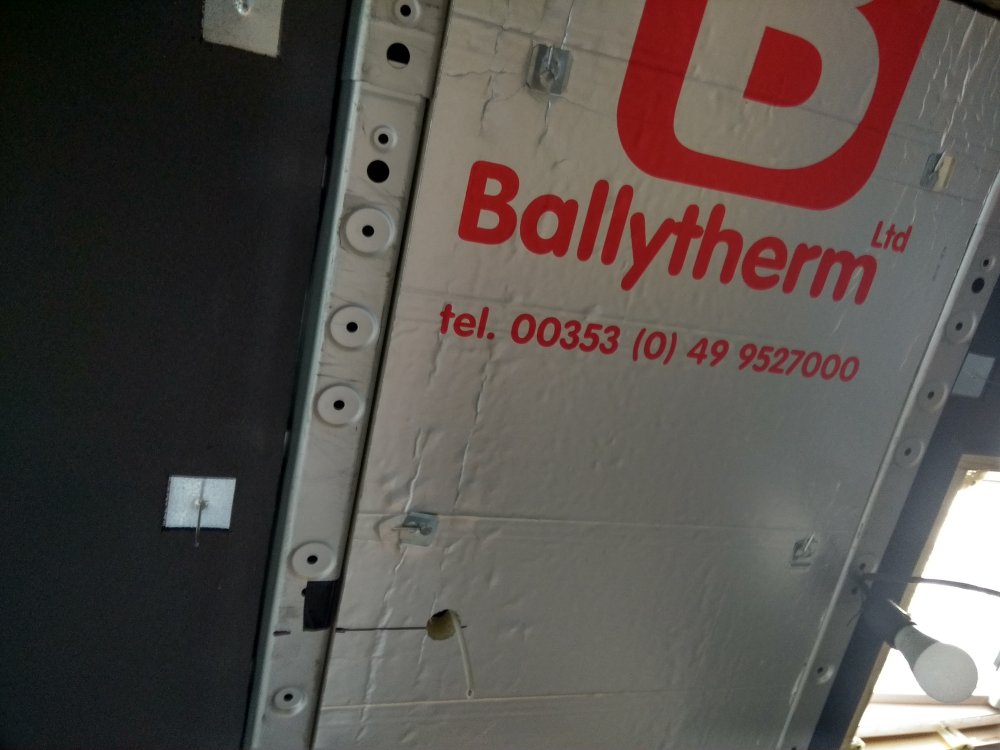

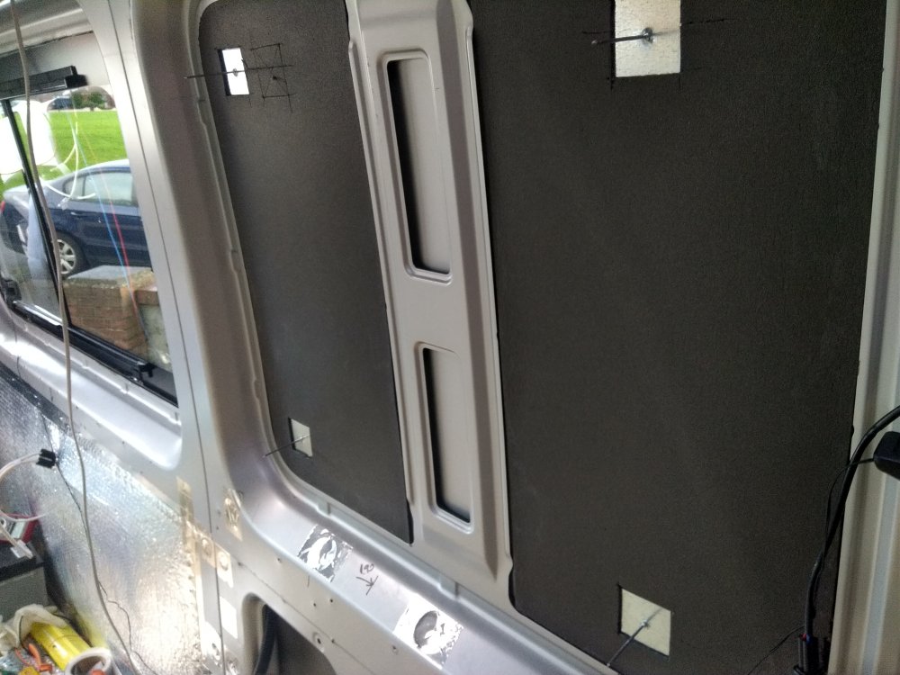

Am terminat in proportie de 80% cu izolarea peretilor cu Earthwool peste care am aplicat folie reflectix prinsa pe pozitie cu folie autoadeziva de aluminiu. Au mai ramas doar partile unde vine montata usa de la caseta wc si grila de la boilerul de apa. In varianta actuala boilerul se poate instalala pe un perete de max 35mm, peretele meu are 80mm. Am gasit o piesa de extindere, cam scumpa bucata de metal, in jur de £30 :o. Ma bate gandul sa fac o adaptare cu un kit ce are in componenta furtune de inox si guri de admisie/refulare rotunde. Inca ma gandesc .. :nedecis:

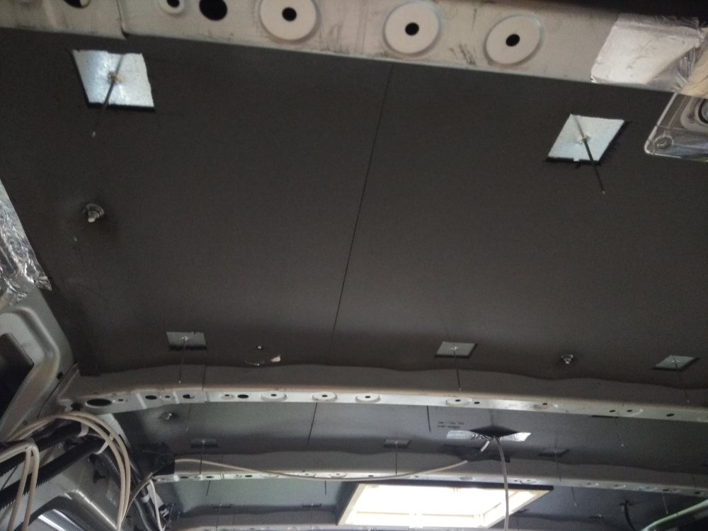

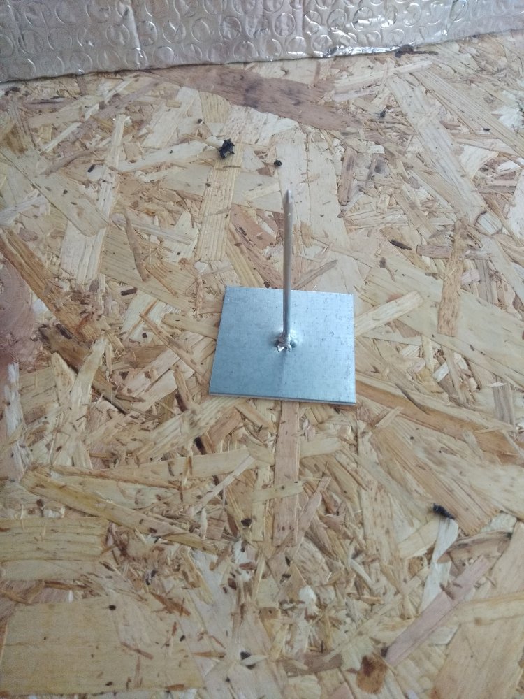

Intre timp mi-au ajuns si accesoriile comandate ce ma ajuta sa montez pe plafon si pe pereti (spatiile mari unde se pot monta ferestre) placa izolatoare rigida, cea din care am folosit si la izolarea peretilor. Am descoperit ca in UK sunt firme f.specializate pe componente de conversie, gasesti exact ce ai nevoie fara sa improvizezi.
Accesoriile in cauza sunt niste simple placute de aluminiu ce au aplicata o folie dublu adeziva si care are prevazut un "cui" tot de aluminiu. Le lipesti de tavan/pereti peste care aplici placa de izolatie. Cuiul strapunge placa iar asigurarea se face cu o alta piesa care intra pe cui fiind autoblocanta, nu o mai poti trage inapoi. Aceste accesorii sunt folosite la conversia profesionala/in fabrica a van-urilor:
Sper ca in weekend sa finalizez cu tavanul :exhausted:

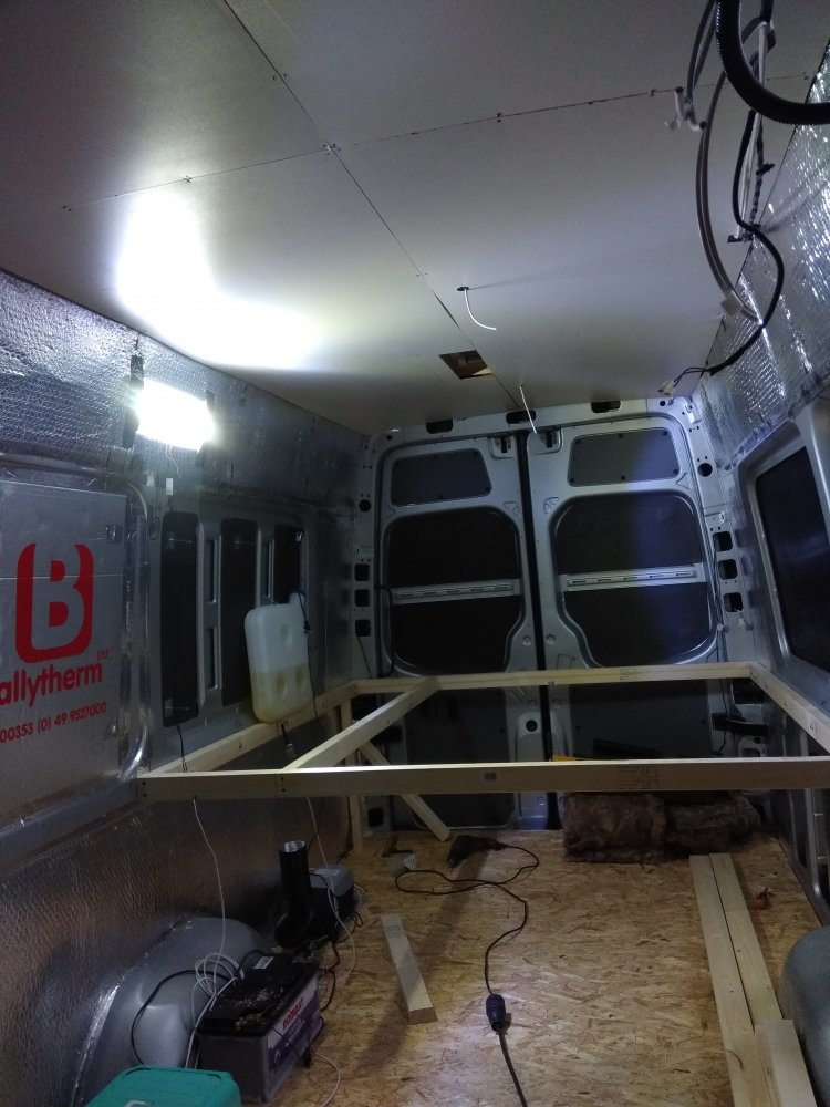

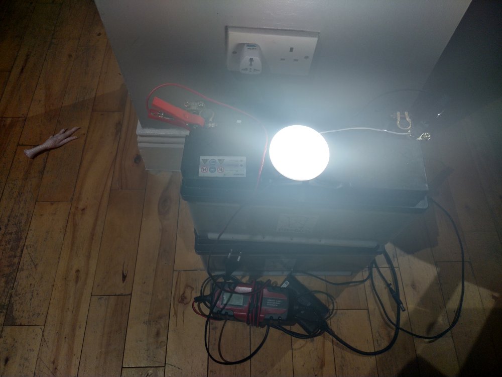

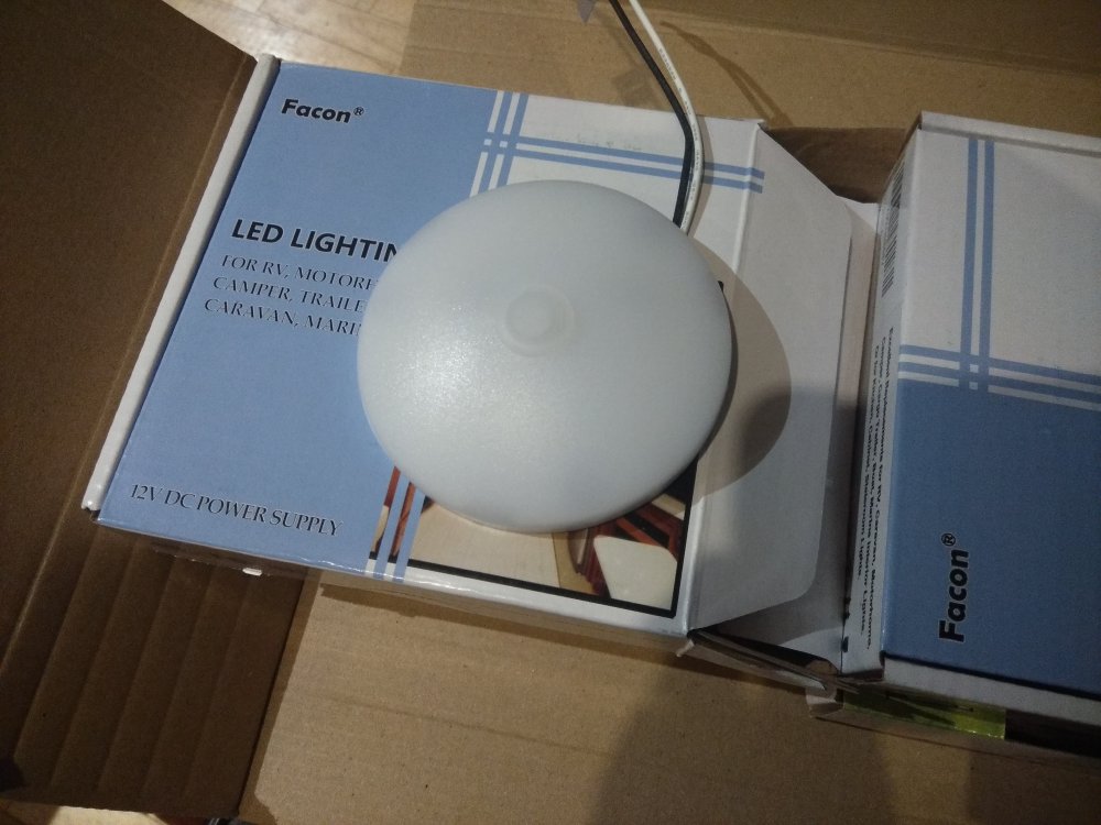

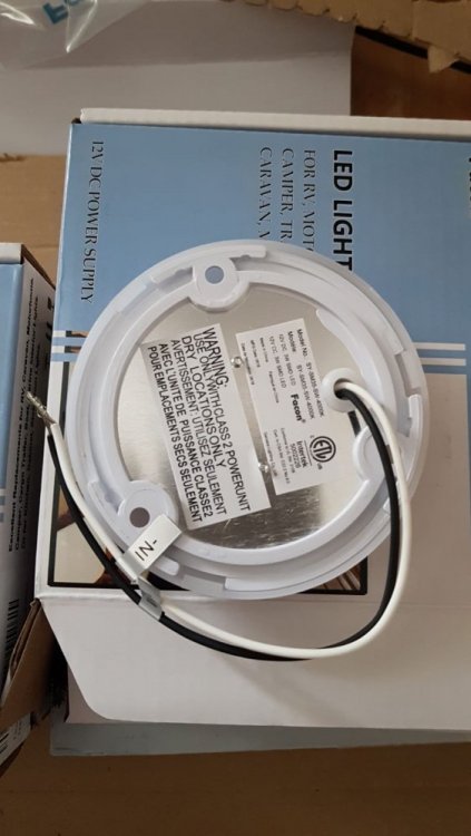

Ieri au venit si LED-urile pentru iluminat interior. Am cautat/scormonit destul de mult sa aleg ceva de calitate si cu lumina puternica.
M-am oprit la cele facute de firma FACON, dimmable, lumina rece 4k, 3W. Lumineaza f.puternic, va trebui sa montez neaparat dimmer. Am ales modelul care se monteza aplicat pe tavan si nu ingropat. Deasemenea am cautat sa suprim intrerupatoarele asa ca le-am luat cu push buton incorporat (in mijloc) astfel ca am scutit 4 intrerupatoare cu firele aferente. Mi se pare mai practic asa. Pret £10.99 per bucata.
Ca sa inchei subiectul lumini, am comandat acum si un dimmer 12V cu telecomanda, £8.99, sper sa ofere confortul pe care il caut :OK:

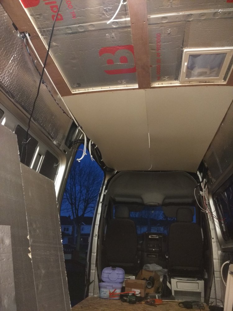

A mai trecut un weekend, am mai progresat cu lucrarile :default_groupati:

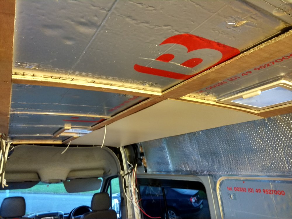

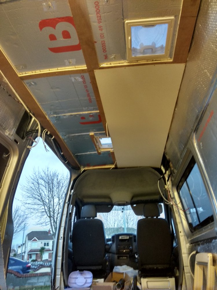

Cred ca lucrez de cca 2 luni la ea si, lucrand doar la izolare, pare ca nu am progresat deloc. In schimb acum, cand m-am apucat de lucrarile de amenajare interioara pare ca totul merge pe repede inainte :default_big_grin:
Am incheiat tavanul, mai trebuie sa decupez deschizatura trapelor. Am asteptat sa-mi ajunga un bit pentru routerul electric care imi permite sa decupez urmarind conturul trapei. Voi face un mic filmulet cu aceasta lucrare, poate va ajuta si alti colegi in lucrari asemanatoare :salutare!:
In acest moment se vad imbinarile placilor de mdf ale tavanului dar vor veni mascate la sfarsit cu un profil subtire de plastic autoadeziv.

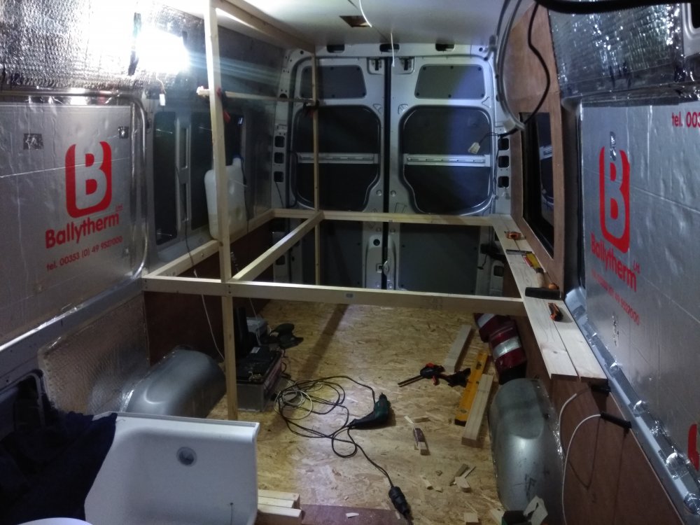

Am inceput si placarea peretilor, am optat pentru placarea in sectiuni de 3 bucati pe inaltime deoarece efectiv peretele are 3 sectiuni cu profil diferit. Prima parte, pe inaltimea de 66 cm este perfect dreapta, urmatoarea de 80 cm este usor curbata, cea mai de sus este tot curbata dar mai usor. Va veni mai usor de confectionat peretii si mobilierul :)
Din cauza ca este proiect unicat, fiecare piesa de mobilier este lucrata functie de cum se aseaza cu restul asa ca am hotarat sa incep din spate si sa vin catre fata. Asa ca am inceput cu patul de dimensiunea 190/140 pozitionat la inaltimea de 65 cm fata de podea ceea ce imi genereaza un spatiu de depozitate generos dedesubt. In dreptul patului este deja montat un geam fix ce va permite sa privesti afara :OK:
Vor fi montate sub pat butelia de gaz, boilerul Truma, rezervorul de apa si incalzitorul pe motorina (deja montat) plus un spatiu liber pe centru unde vor intra restul de dotari :default_big_grin:. Am optat ca in laterala dreapta a patului (privit din spate) sa fac un dulap de la nivelul patului pana in tavan, dulap destinat exclusiv hainelor. Destul de generos, lung de 180cm inalt de 120cm si adanc de cca 35cm (jos si 27cm (sus).

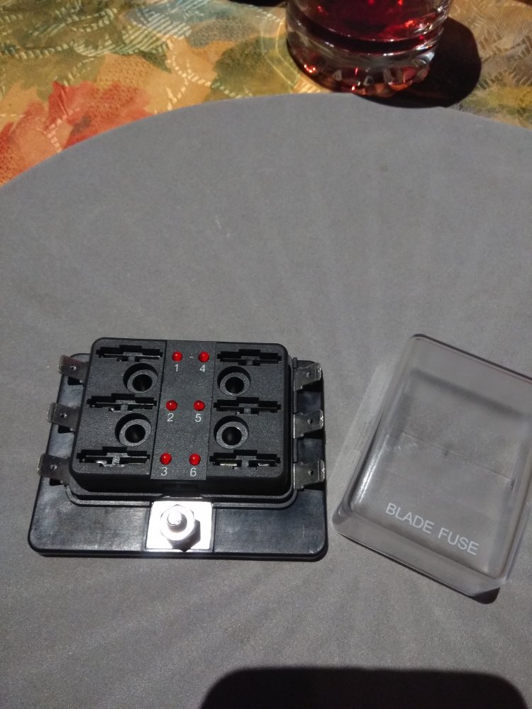

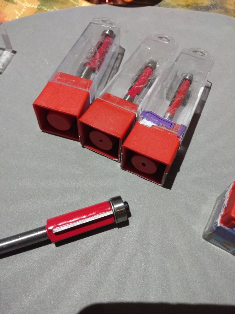

Ieri au mai sosit din maruntisurile comandate, setul de biti pentru router cu care voi decupa tavanul la trape si placajul de pe pereti pentru ferestre:

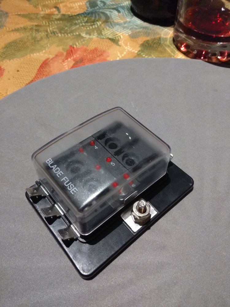

Cutia de distributie si sigurante pentru instalatia de 12V, £7.49.
 Este interesanta deoarece se vine cu un singur cablu si distribuie pe 6 iesiri. Cand se arde o siguranta va lumina led-ul aferent iesirii.
