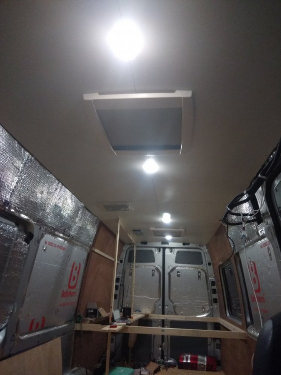

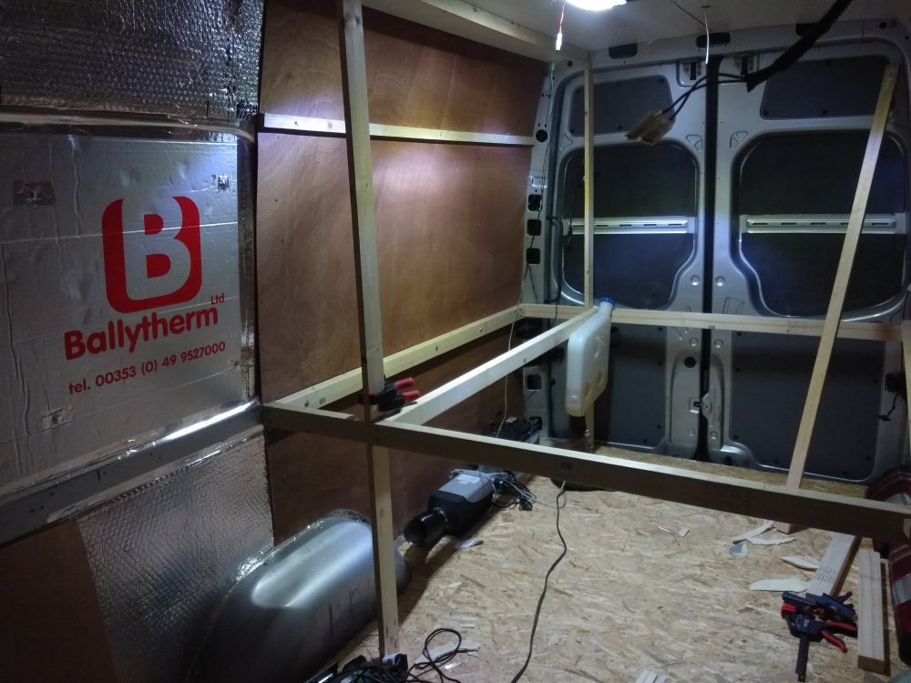

Dupa 2 ore de mestereala in aceasta seara, am mai dat gata o parte din perete, cel care face parte din dulap. De maine ma pot apuca de dulap sa-l finalizez ca sa pot avansa cu baia :OK:
:buna-seara::rulotisti:
Am terminat cu mestereala pe ziua de azi, este ora 21:30, langa un pahar de vin astern cele muncite astazi :default_big_grin:
Cum de astazi am intrat in concediu, am mai mult timp la dispozitie sa lucrez la conversie asa ca am atacat 3 puncte:

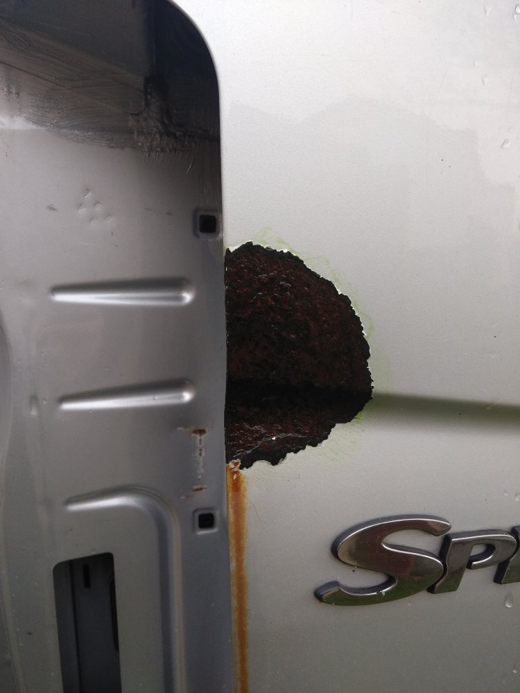

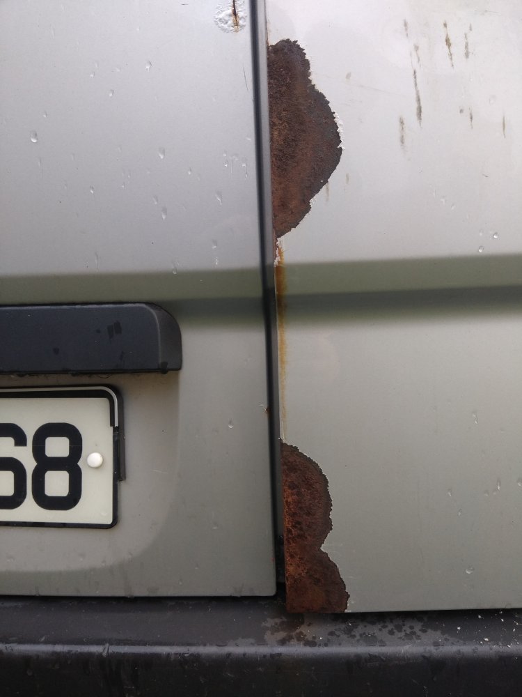

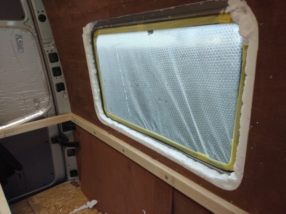

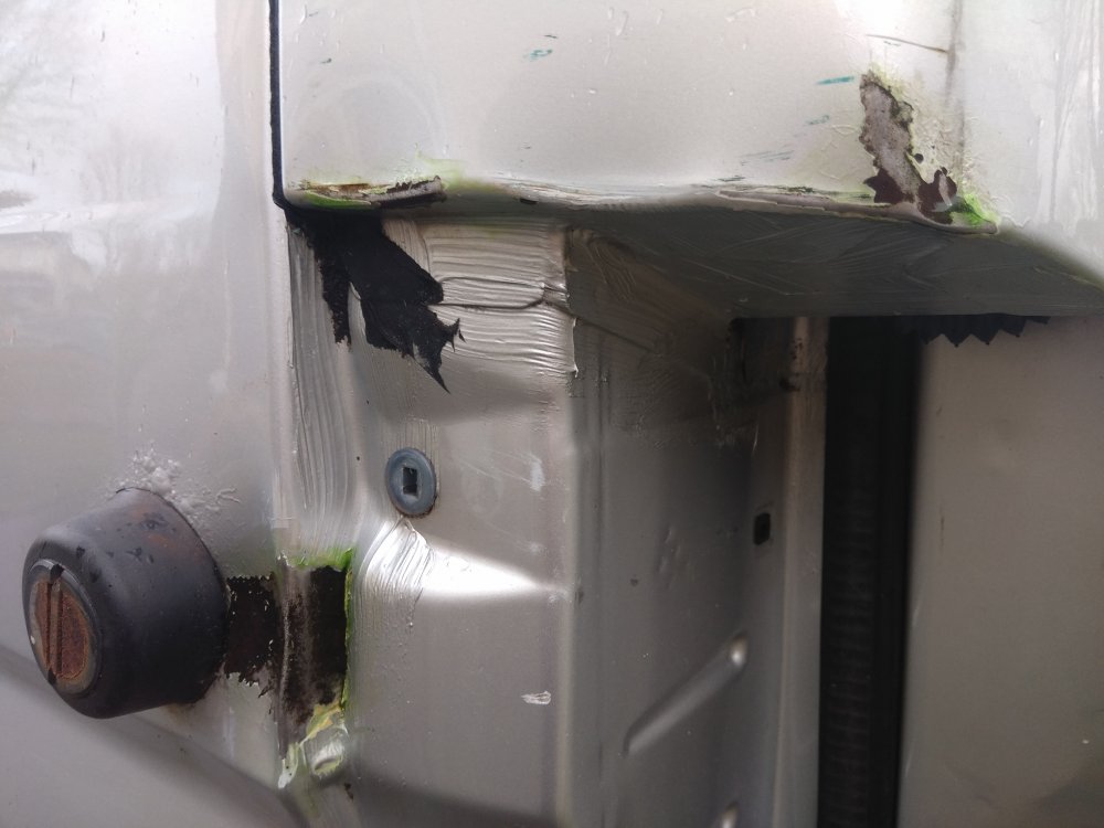

1. Am niste zone cu rugina, daca tot a fost soare si frumos afara m-am apucat sa rezolv problema. Cumparasem deja un gel neutralizator de rugina, m-am pus pe slefuit si intins gelul pe rugina. Din cauza ca rugina este adanc intrata in tabla, procesul chimic este de durata. O data la 30 minute a trebuit sa mai adaug un strat nou de gel deoarece se usca. S-a facut noapte afara si inca nu a ajuns la culoarea fierului decat acolo unde rugina era mai de suprafata. Continui maine :clapping:
IMG_20181220_123310.thumb.jpg.be1234ab68f12d3bacc869ee75fd7e87.jpgIMG_20181220_123320.jpg.4f0962b874c873c53ffd89ac8de201fc.jpgIMG_20181220_123315.thumb.jpg.46c86f523bf635c94c680ebecd6c74ed.jpg

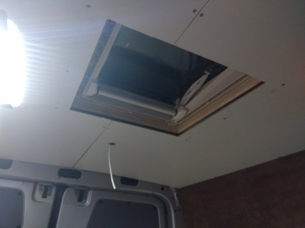

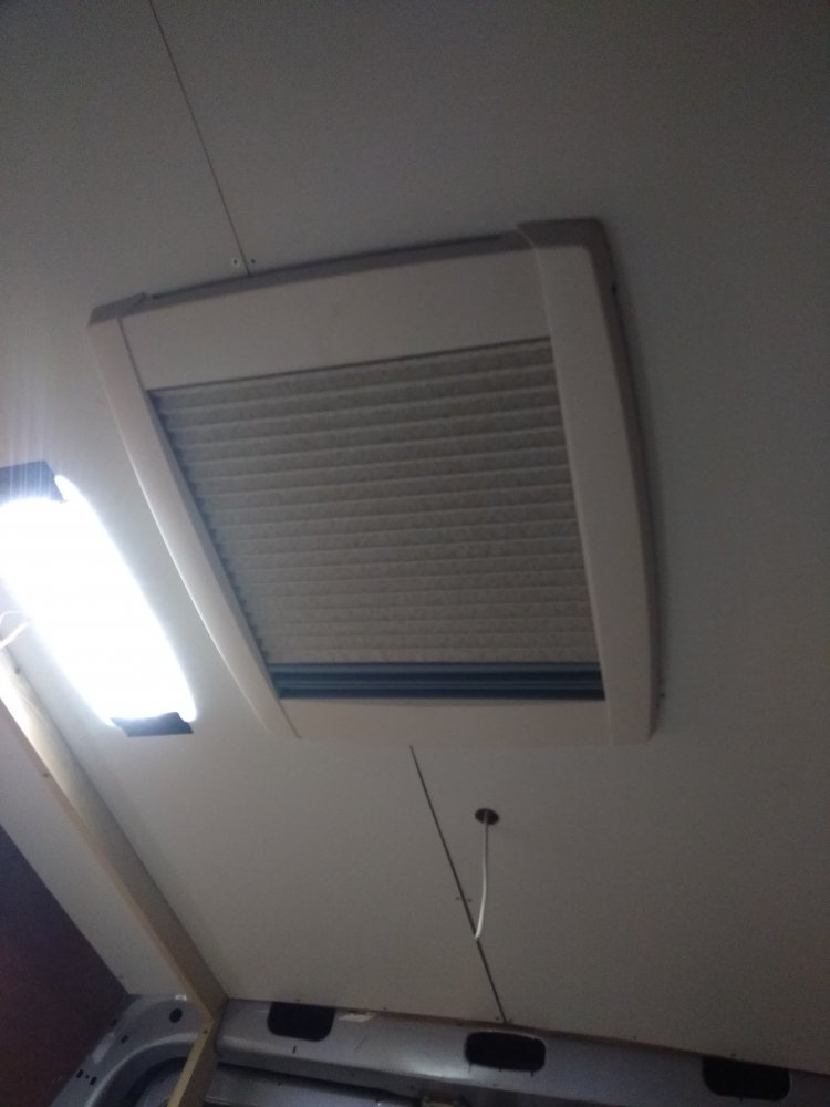

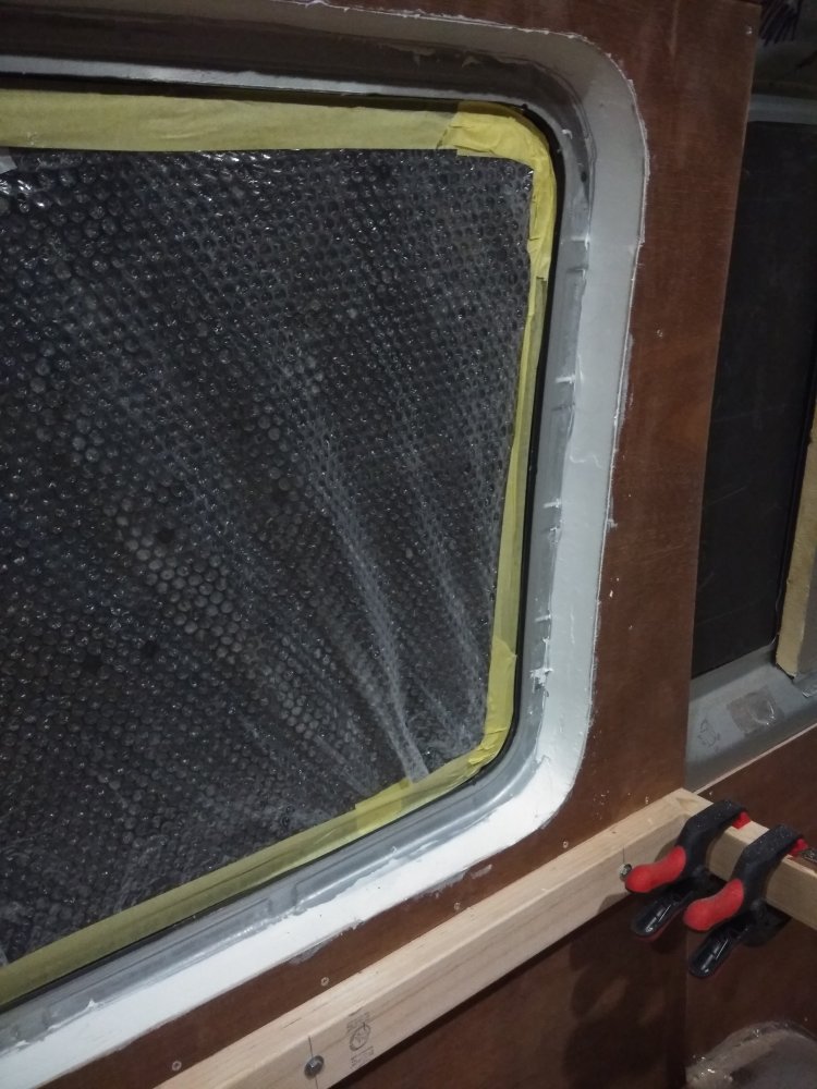

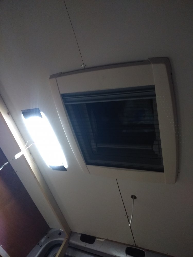

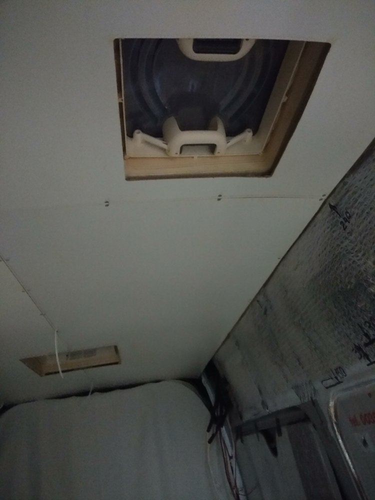

2. Cum mi-a ajuns deja freza electrica si bitii aferenti (am scris mai sus despre ei) am considerat ca este cazul sa o folosesc sa finalizez tavanul si sa fac decupaturile ferestrelor dupa conturul lor. Am facut acest filmulet promis cu o parte din lucrare.
Si niste poze ..
Fereastra inainte de decupare:
Si dupa decupare:
Trapa de la baie:
Trapa din dormitor:
Trapa montata:
IMG_20181220_184430.thumb.jpg.5099abfddee294fe712b72c503deff00.jpgIMG_20181220_184415.thumb.jpg.9d6cec2257a119be663891051abbb737.jpg

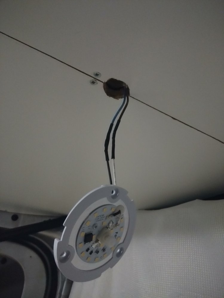

3. Daca tot am lucrat la tavan si am montat si trapele (partea din interior) am mai facut un efort sa montez si aplicele led ca imi sunt de ajutor in a avea lumina buna de lucru seara. Consider ca tavanul este gata in proportie de 90%, mai am de schimbat holtzsuruburile (pun altele in care prealabil le vopsesc in alb partea vizibila) si sa pun banda care mascheaza imbinarile. Va fi pusa mai la sfarsit.
IMG_20181220_200117.thumb.jpg.6ea195c3e77e168548a92f77e7219758.jpgIMG_20181220_200455.thumb.jpg.c602b37cde3497cf73f58bbe686eb5d9.jpg

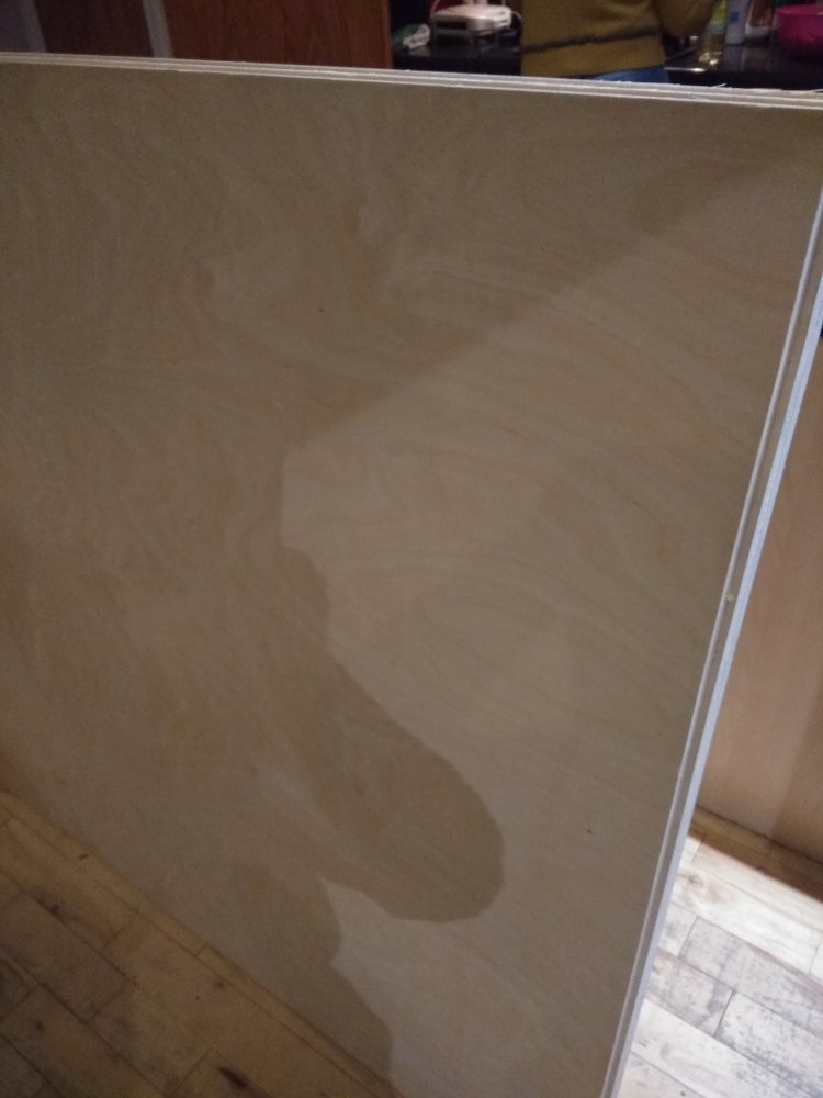

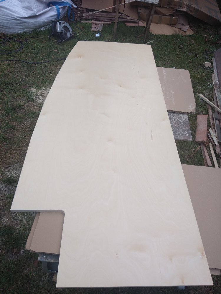

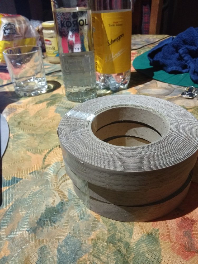

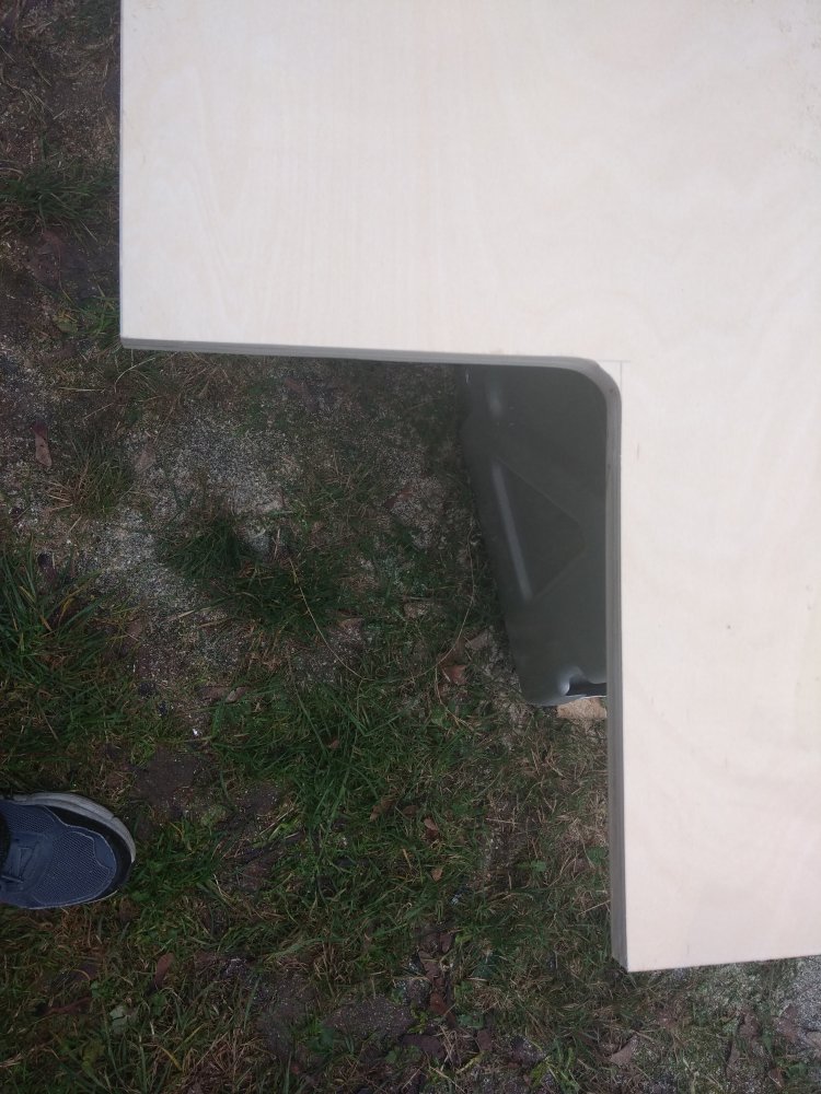

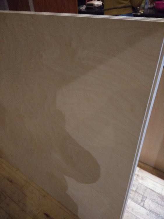

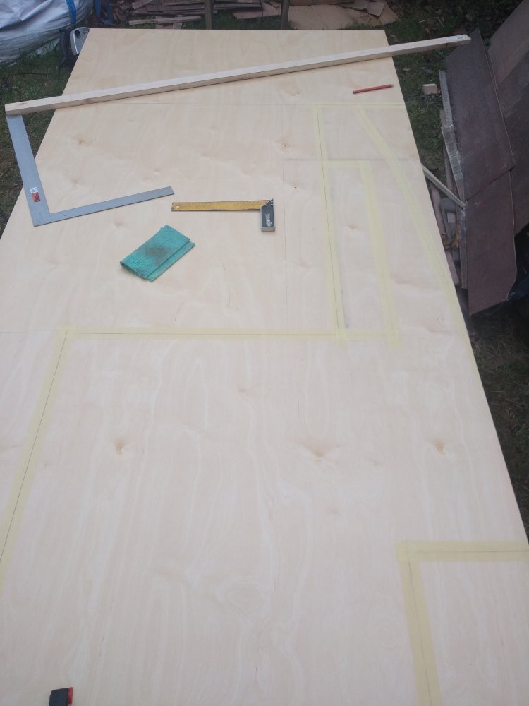

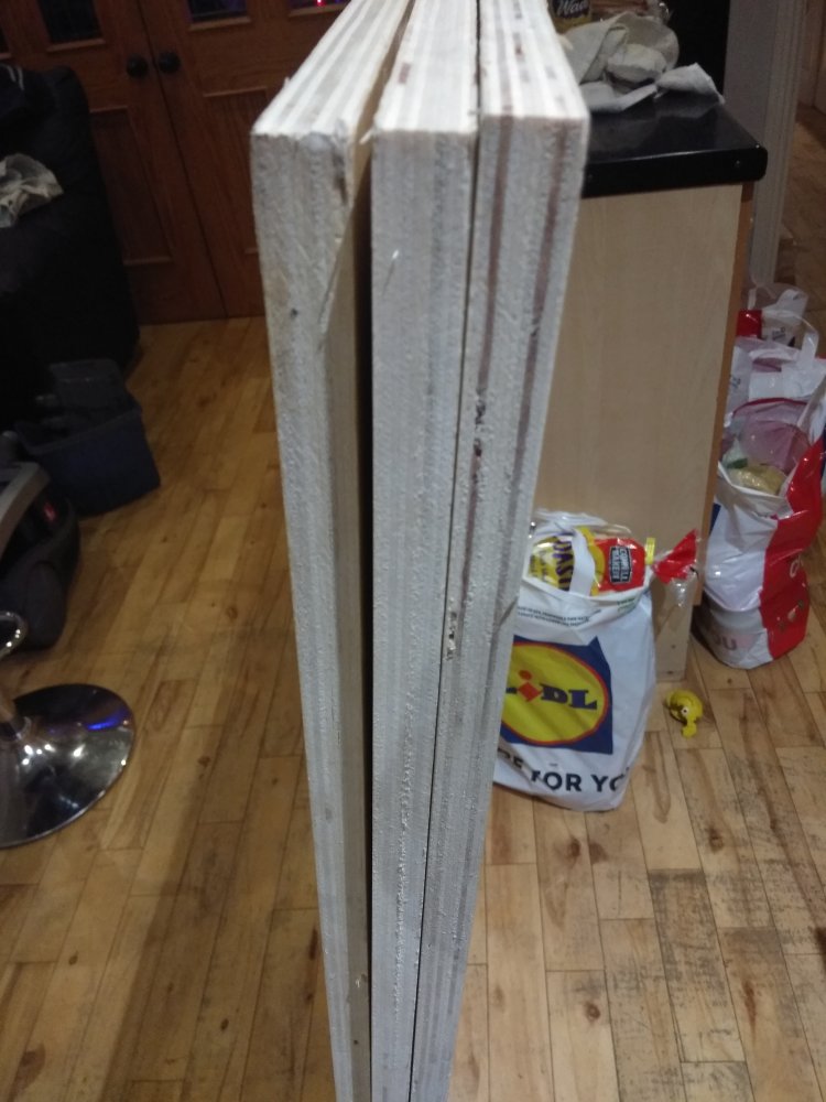

Astazi, pe ultima suta de metri, am cumparat placaj special destinat conversiei van-urilor, o placa cu amestec de mesteacan si plop, furniruit, culoarea ash (cenusa). Are greutatea jumatate din cea a unei placi normale (esenta de plop) si foarte rezistenta (esenta de mesteacan). Dimensiuni 8ft x 4 ft (2440mm x 1220mm). Grosime 18mm
Voi folosi in continuare pentru inchiderea baii si a mobilierului :OK:
IMG_20181221_183712.thumb.jpg.173fdf616ed87f8a21935ac0e2831060.jpgIMG_20181221_183723.thumb.jpg.5f19700f7606e86839008a6fef66aeba.jpg
PS: rog privirea la materialul prezentat nu la sticla de votca :amuzat:

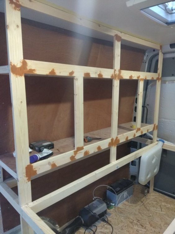

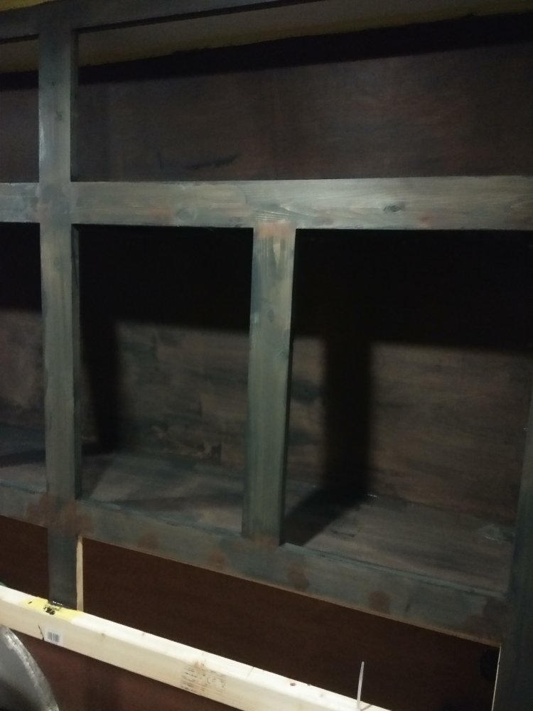

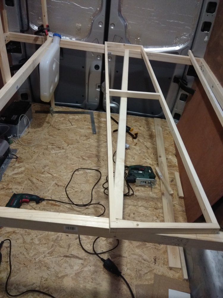

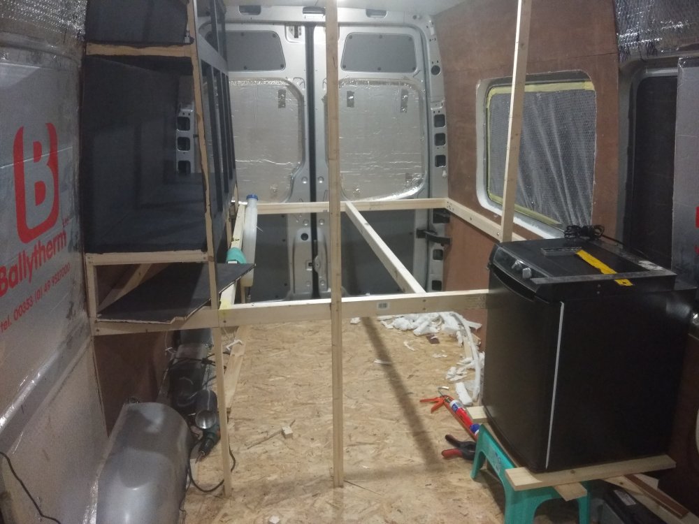

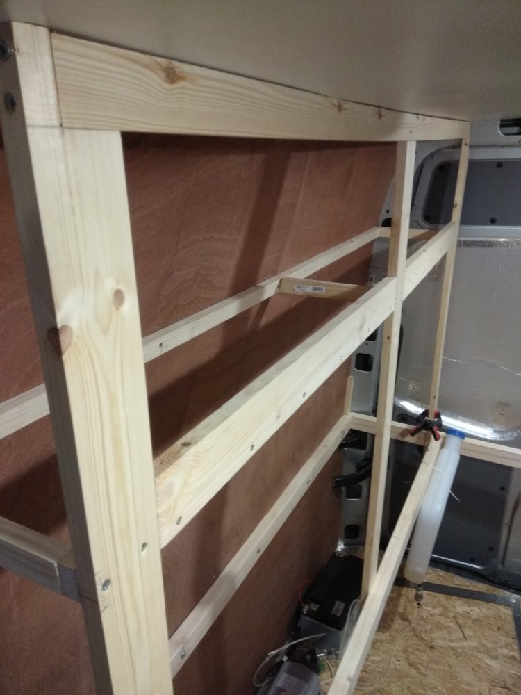

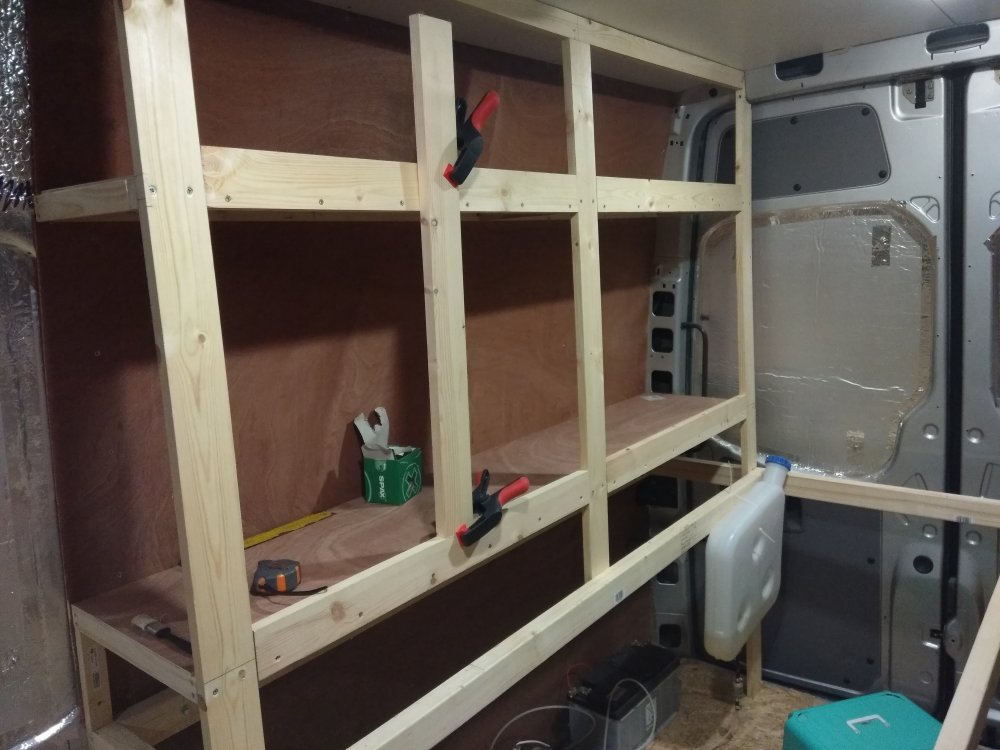

Inainte de sarbatori am mai lucrat cate ceva la Sprinter si anume la dulapul de haine adiacent patului. Inca mai este de lucru, mi-au lipsit cateva profile de lemn pe care acum le am. Am achizitionat si 2 somiere (tambal) de 70x200 cm pentru pat, 15 euro bucata.
Sper sa pot continua maine desi ma chinuie o raceala ... :default_doh:
Cum astazi ma plictiseam mi-am zis sa mai mesteresc la Sprinter. Asa ca am finalizat dulapul, mai trebuie sa tai usile si sa le montez :OK:
Dupa ce am terminat montatul am acoperit cu "wood filler", o pasta pentru lemn, toate imbinarile si capetele holtzsuruburilor. In 2 ore s-a uscat astfel ca am putut sa slefuiesc:
A urmat prima mana de vopsea pe baza de apa, am ales o culoare putin mai speciala, un fumuriu inchis care cand se usuca devine mat si se poate vedea fibra lemnului:

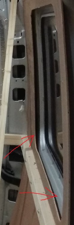

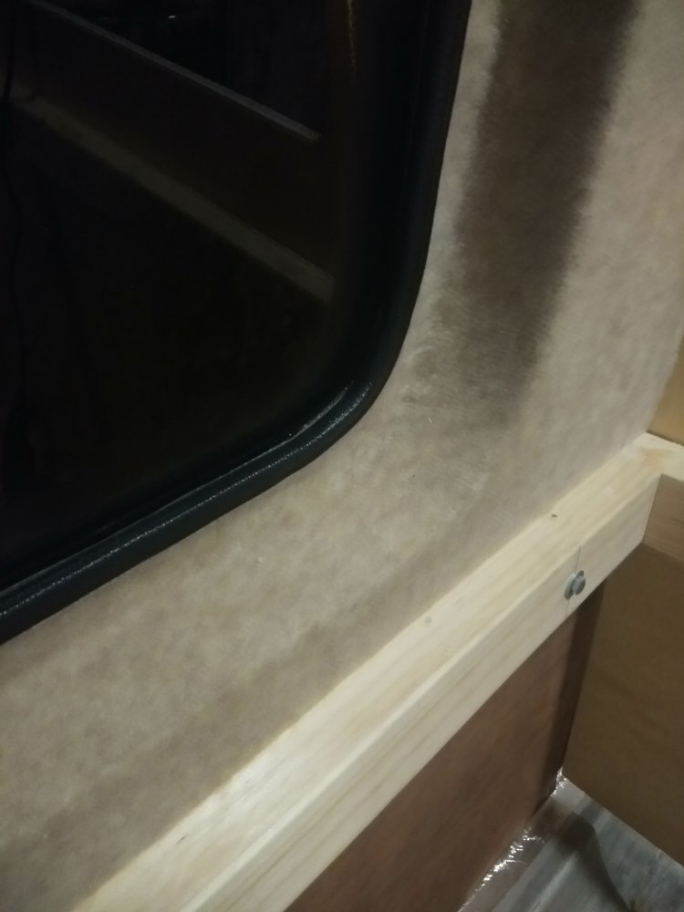

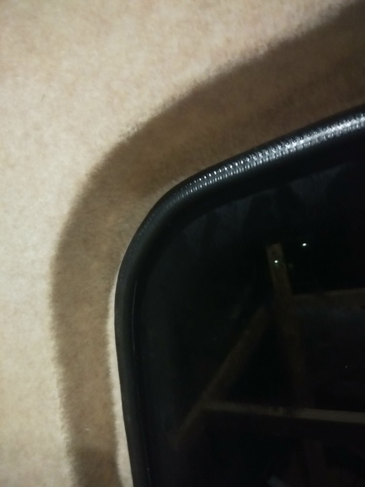

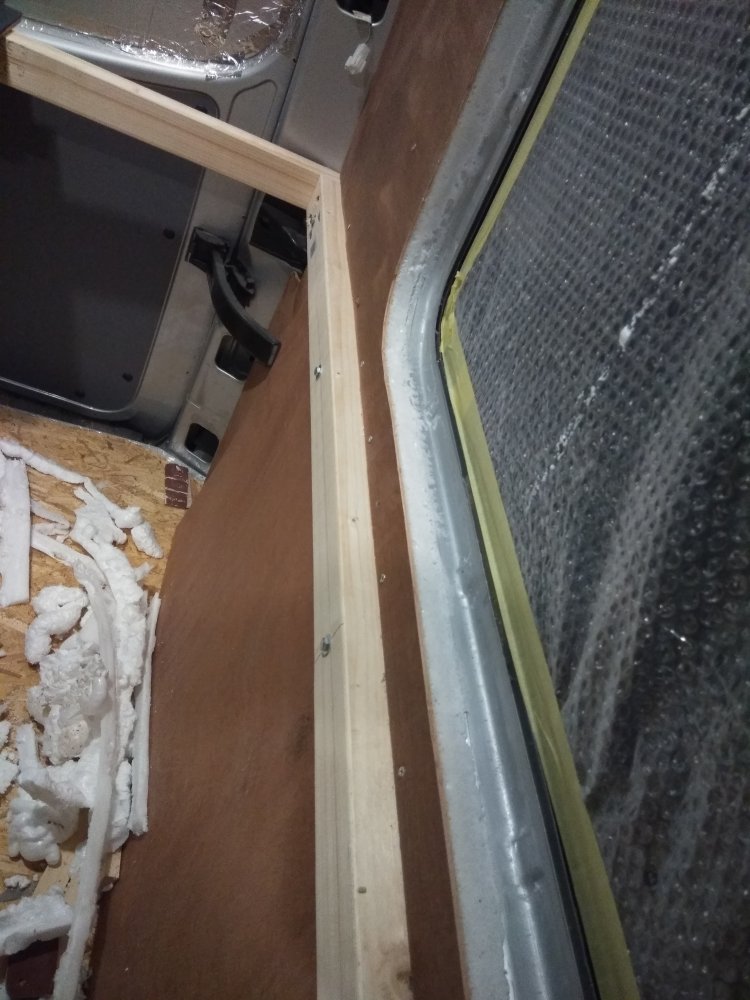

Am continuat cu finisarea ferestrei de la dormitor. Aici am avut o alta problema, intre placajul peretelui si profilul curbat a ramas un loc gol:
Fiind o forma total neregulata si cu marime variabila dealungul conturului m-am gandi sa umplu cu spuma pe care ulterior sa o decupez. Am gasit o spuma care este de 4x mai densa, alba, la solidificare devine ca polistirenul. Dupa ce s-a uscat am folosit o pasta "gap filler" alba groasa pe care am intins-o cu un spaclu de plastic. Iata rezultatul:

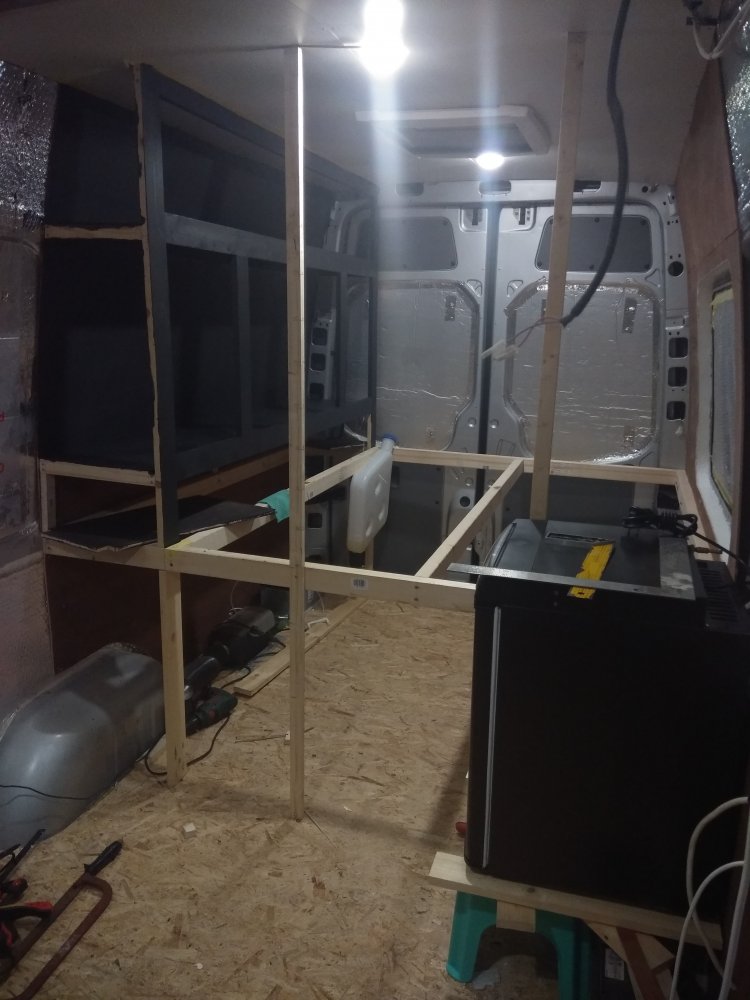

Faza de lucrari ulterioara este de a face si monta peretii verticali care delimiteaza dormitorul de baie, pe dreapta si de bucatarie, pe stanga.
Peretii sunt usor curbati astfel ca trebuie masurat f. bine pentru a iesi sa se potriveasca la fix.
Am montat 2 profile verticate in locul in care va fi marginea peretelui (catre interior) si am masurat, din 10 in 10 cm pe verticala, distanta pana la perete. Transpunand masuratorile pe coala de placaj curat ar trebuie sa vina la fix :nedecis:
Am montat provizoriu si frigiderul pe pozitie pentru a-l prinde in masuratori :clapping:

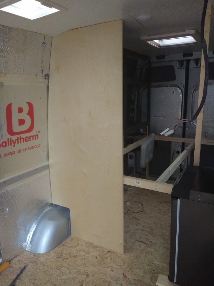

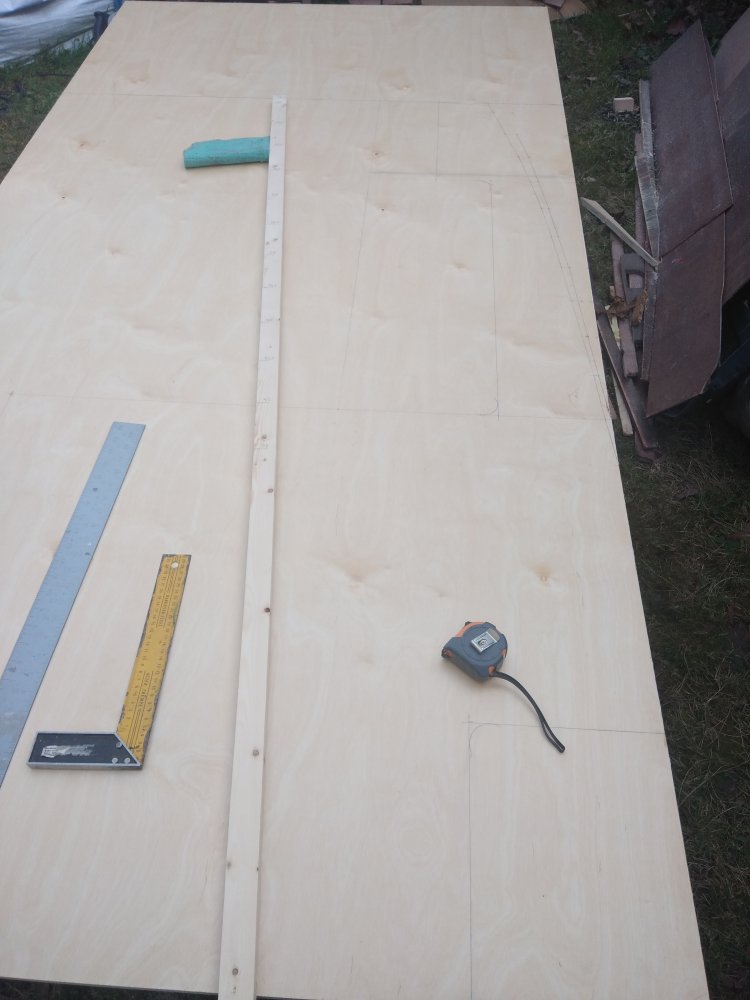

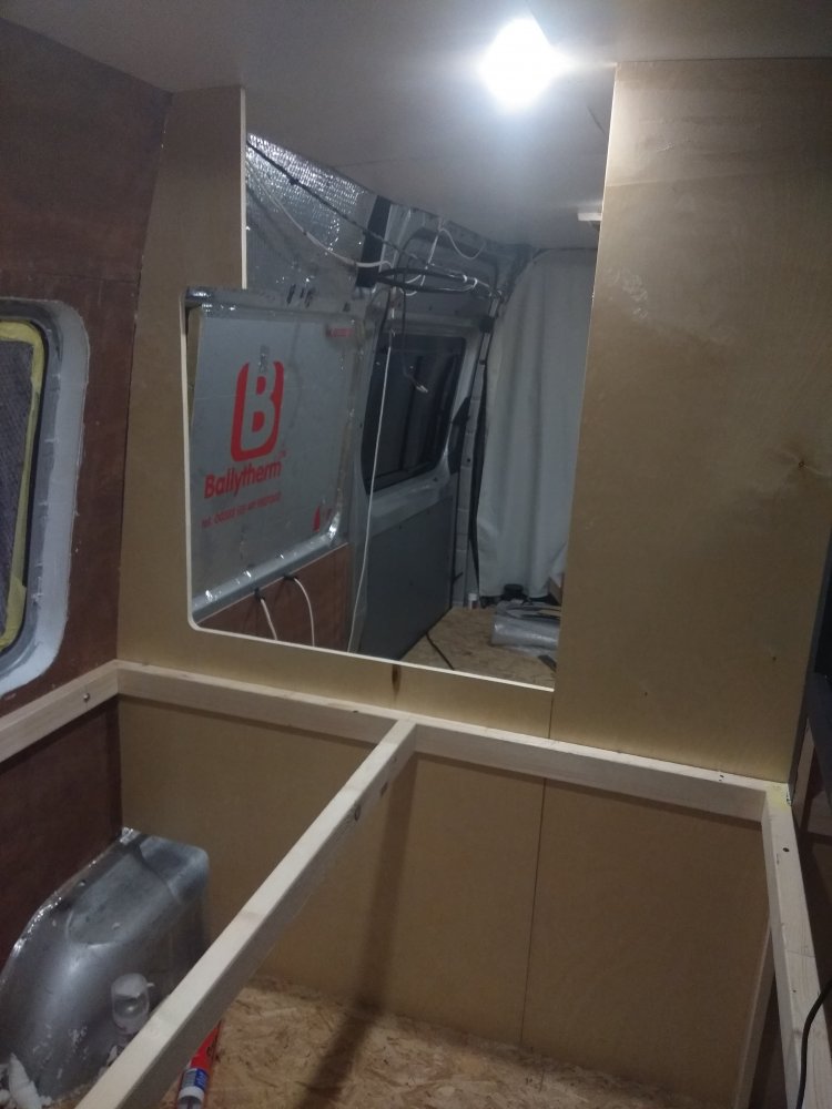

Am mai trecut o zi, am mai avansat cu lucrarile. Pentru astazi mi-am propus sa finalizez mare parte din dormitor sa pot avansa catre fata. Am facut panoul despartitor intre dormitor si zona urmatoare, panou facut din 2 bucati. A fost, din perspectiva mea, una din cele mai migaloase lucrari de pana acum deoarece pe langa ca trebuiau sa se se imbine perfect intre ele, trebuiau sa se imbine perfect cu peretii vanului.
Primul panou a fost cel care desparte dormitorul de baie. Am folosit masuratorile mentionate un post anterior, astfel ca in final a iesit forma adecvata. Au mai urmat cateva retusuri cu flex-ul la care am atasat smirghel ca sa iasa bine :OK:
Din multele ore petrecute pe youtube vazand cum procedeaza altii, am folosit si eu una dintre metode ca sa obtin dupa taierea cu circularul o muchie fina fara aschii sarite si anume sa lipesc peste zona care va fi taiata o hartie autoadeziva. Rezultatul este cu atat mai bun cu cat se preseaza mai bine hartia:
La al doilea panou lucrurile au fost putin mai complicate deoarece, pe langa ca trebuia sa se "lipeasca" de peretele van-ului bine, are o decupatura si trebuia sa se imbine perfect cu panoul deja montat :tamp: Ce sa mai spun, a fost lucrare de arta in conditiile in care nu am un banc de lucru, totul de face in curte pe niste suporti improvizati:
Masurat de 3 ori:

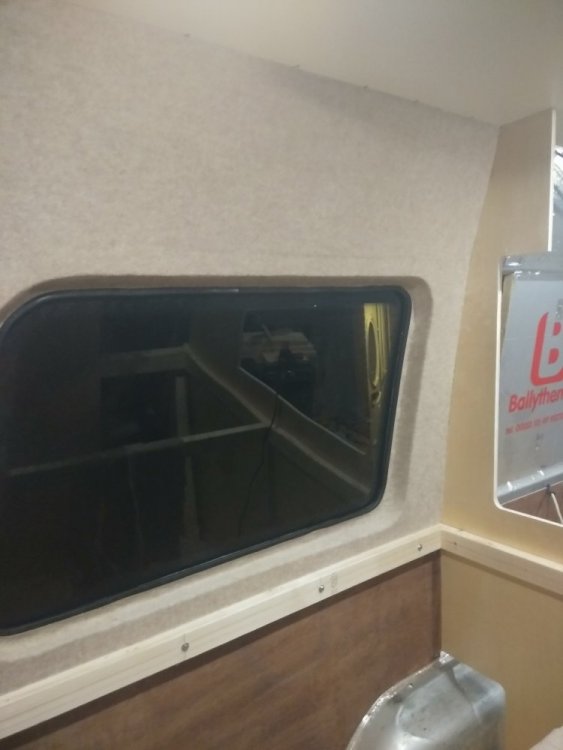

Si cam asa a iesit la final:

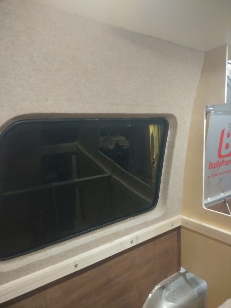

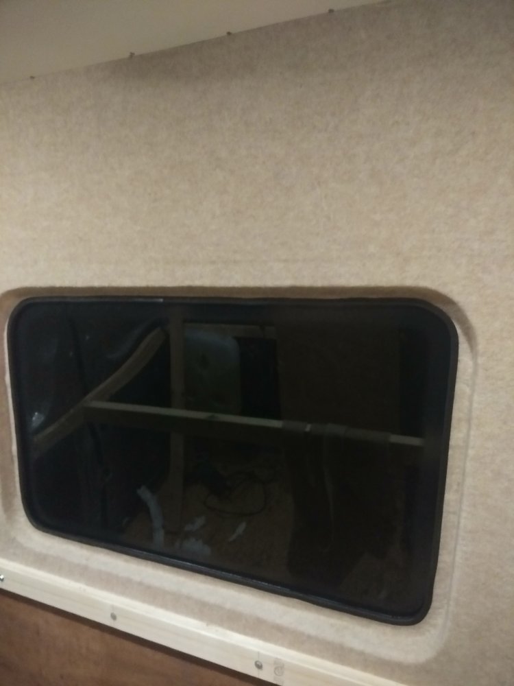

Ultima parte a lucrarii dedicate dormitorului a fost "imbracarea" peretelui cu fereastra in velur cumparat special pentru astfel de lucrari. Am gasit in UK la firme specializate in conversii van in camper acest material gros de 3mm, foarte fin la atingere in partea care se vede si mai aspru in cea care se lipeste de perete. Am comandat 16mp la care am primit si 8 tuburi spray de adeziv pentru temperatura mare, 120 grd.
Procesul tehnologic este destul de simplu dar necesita atentie mare. Se pulverizeaza adezivul pe perete si pe spatele materialului dupa care se incepe a fi intins progresiv pe perete intinzand bine spe margini. Super este ca se pot urma curburi fara a fi nevoie sa tai si sa pui alta bucata, se poate vedea in pozele de mai jos ca s-a mulat perfect pe curbura intrandului de la geam. La final am montat si chederul la geam, zic eu ca a iesit foarte frumos. Sotia a fost foarte incantata de cum a iesit. Mai am cateva maruntisuri si pot spune ca am incheiat cu dormitorul.

Geamul este aplicat peste cheder sau intra in cheder? Nu-mi dau seama din poze. In cea de-a doua situatie, condensul nu este o problema?

Geamul a fost montat pe exterior lipit de tabla cu mastic, lafel ca la geamurile auto. In zona de decupaj a tablei a ramas o "buza" de metal pe contur distantata 3-4 mm de geam, gandita sa poti pune chederul care este sub forma de U in sectiune. Cheder este mult spus, este mai mult o garnitura ornamentala decat cu rol functional :default_big_grin:
