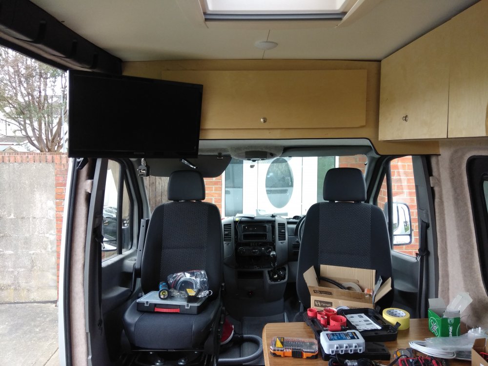

Astazi au mai sosit cateva din lucrurile comandate.
In primul rand este vorba de un set de scule care ajuta la montarea balamalelor fara eroare si anume ajuta la efectuarea gaurilor pentru holtzsuruburi perfect in mijlocul gaurii balamalei. Doar cine a montat balamale va realiza cat de mult ajuta acest dispozitiv in a realiza o lucrare corecta/profesionala. £11 pentru un set de 7 dimensiuni.
Btw, am creat in excelul cu cheltuieli o rubrica separata cu banii cheltuiti pe scule  :OK:
Alt produs sosit este purificatorul de apa ce il voi monta langa bateria de apa a bucatariei:

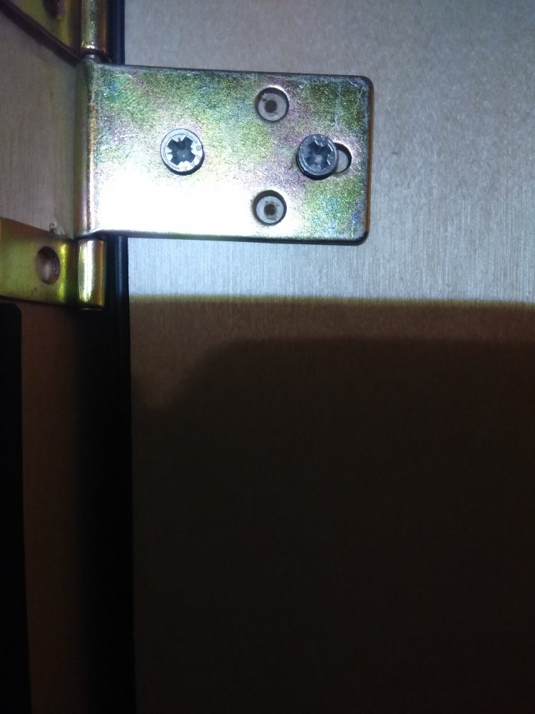

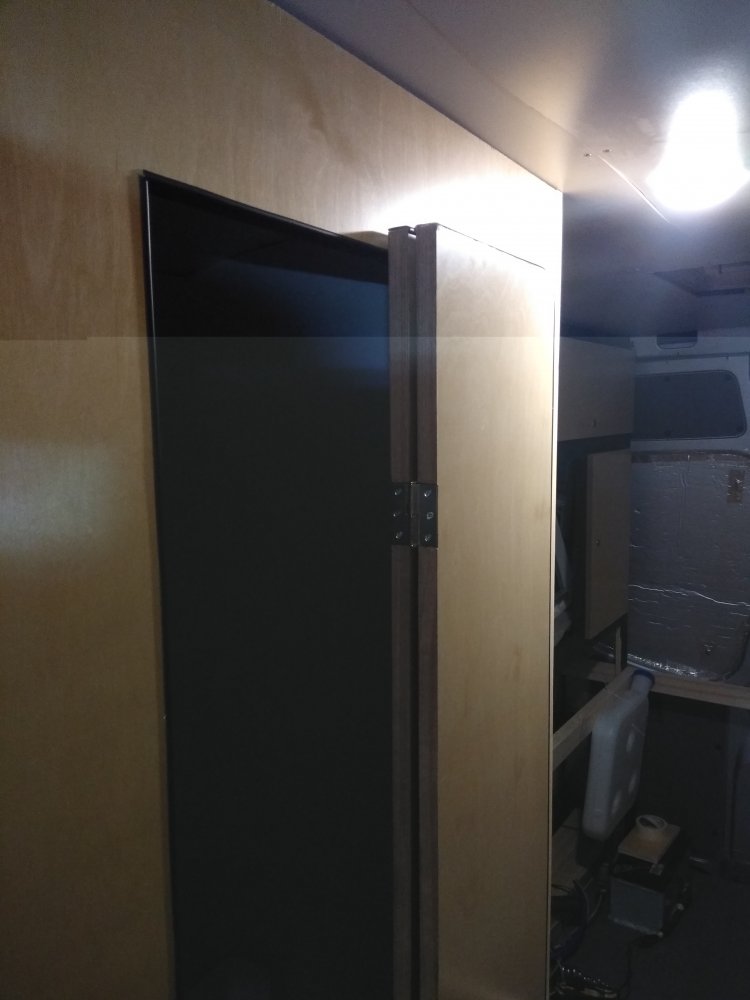

Ieri am montat usa de la baie. Din cauza ca latimea de 50cm era cu cca 2cm mai mare decat latimea culoarului si nu se deschidea complet, am decis sa o sectionez pe inaltime. Partile componente le-am imbinat cu balamale la care am folosit scula ajutatoare prezentata in postul anterior:
Usa deschisa complet. Cele doua parti se suprapun:
Usa deschisa/inchisa la jumatate:
Usa inchisa complet. Se poate vedea ca suprafata celor doua parti componente nu este paralela in partea superioara, este din cauza unei usoare curburi a placii :tamp:
Astept sa soseasca butonul/manerul push-lock pentru a mentine usa inchisa.

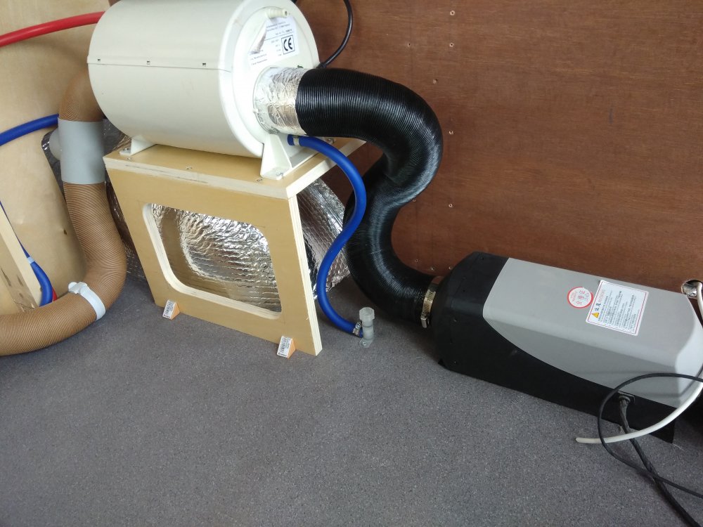

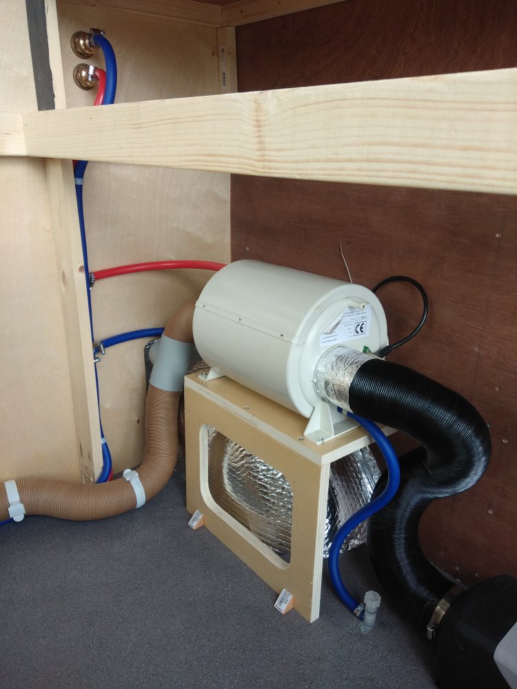

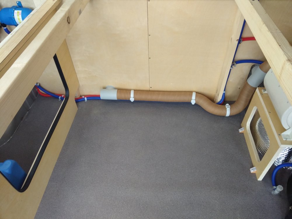

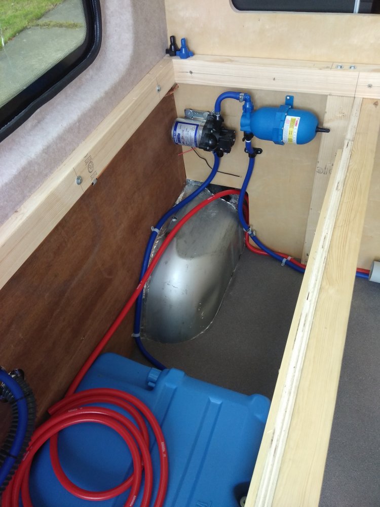

Am facut un suport si montat boilerul Truma pentru apa calda, boiler achizitionat de la unul din colegii rulotisti de pe forum. Transportat in Irlanda. Ii multumesc si pe aceasta cale pentru ajutor.
L-am conectat la incalzitorul diesel, iarna voi avea apa calda fara costuri suplimentare :OK:

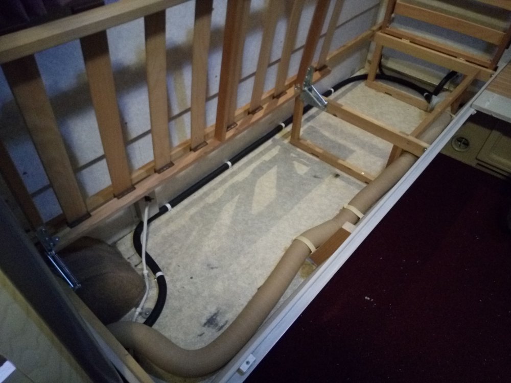

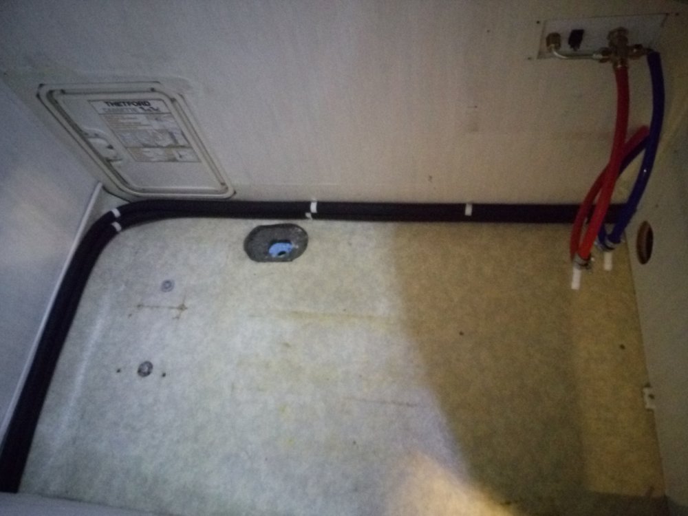

Montat toata instalatia de apa calda si rece impreuna cu tubulatura de aer cald. Maine voi face mai multe poze.

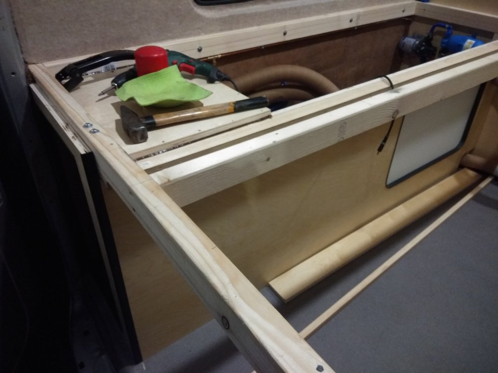

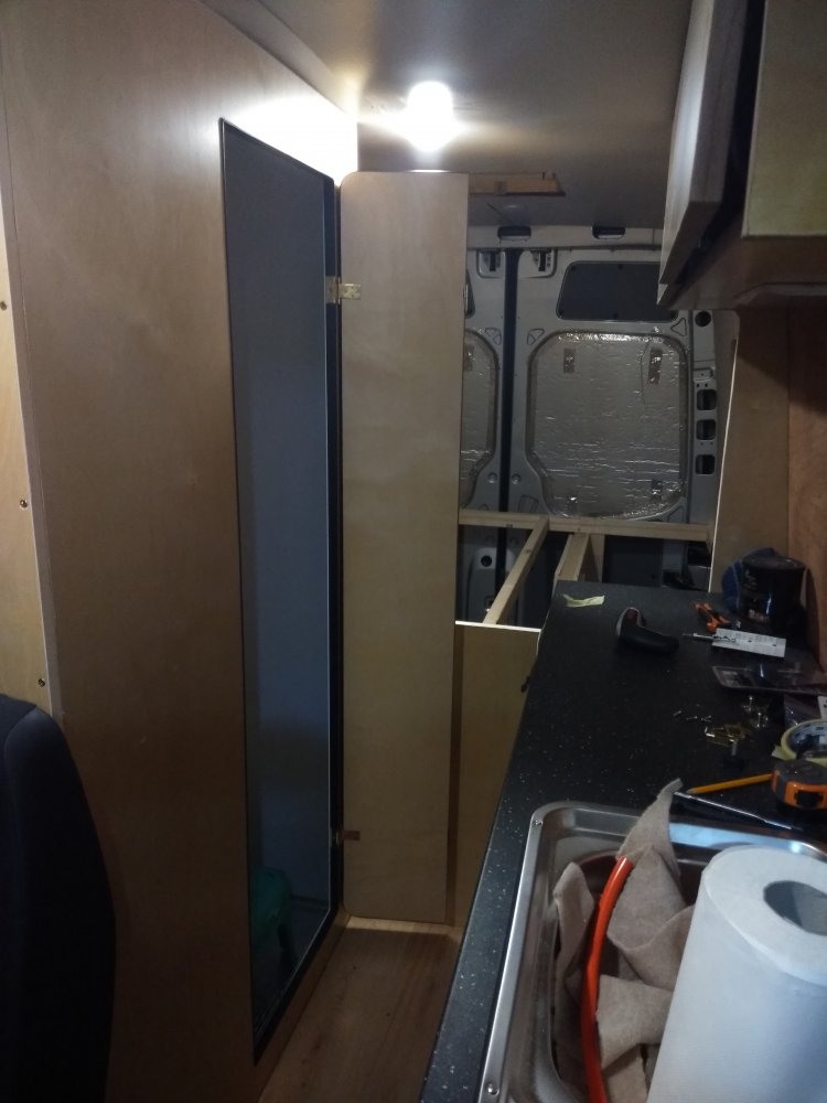

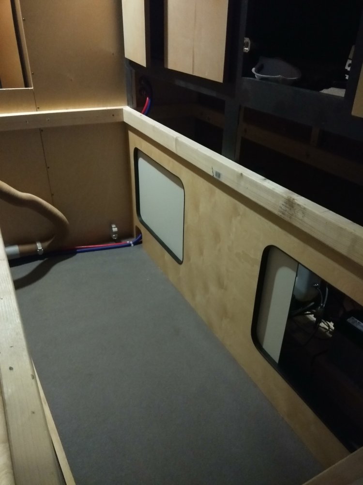

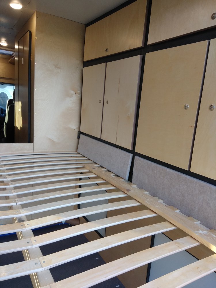

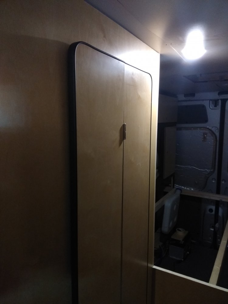

Dupa cum se poate vedea in partea stanga, am inceput constructia compartimentarii spatiului de sub pat. Am mers pe varianta a doi pereti verticali stanga-dreapta care vor masca toate instalatiile lasand loc pe mijloc de 90cm pentru bagaje/scaune pliante, etc. Din cauza spatiului ingust am renuntat in a face usi pentru accesul la instalatii, mi-a venit idea acestor panouri glisante :default_big_grin:
Din procesul de executie:
Maine continui cu cel de-al doilea perete despartitor, cel din dreapta. Va avea doua usi glisante. Continui pe stanga cu compartimentul etans pentru butelie. Dupa care ma pot apuca de montat "tambalul" patului si pot spune ca sunt gata cu partea din spate.

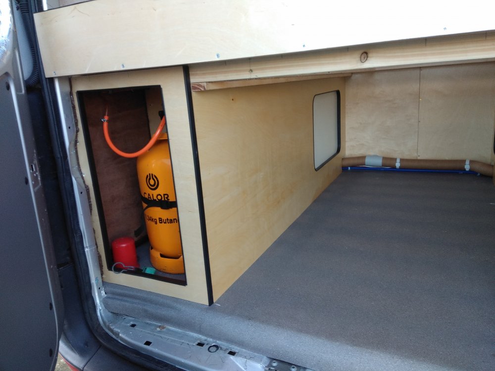

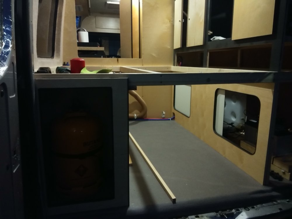

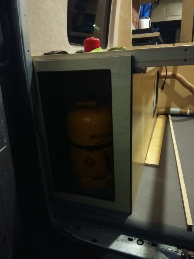

Am ramas dator cu cateva poze dupa munca depusa duminica in spatiul de depozitare. Din pacate pozele au fost facute seara dupa ce s-a lasat intunericul si m-am oprit din lucru :tamp:
Dar voi mai face ca mai este cate ceva de lucru in aceasta zona, nu e gata :default_big_grin:

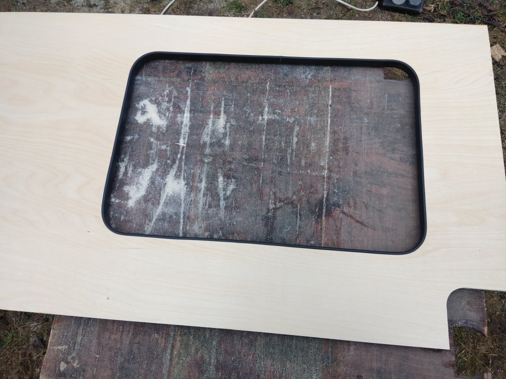

Per scurt, am confectionat si montat panoul din partea dreapta, are 2 deschizaturi prin culisare ce imi permite sa ajung la boiler/incalzitor si instalatiile aferente plus ca mai este loc de depozitat cate ceva si acolo. Am terminat si cutia buteliei, mai trebuie sa confectionez si sa montez usa. Este etansata cu silicon asa cum prevede legislatia in domeniu. Nu se vede bine, voi mai face poze pe lumina.

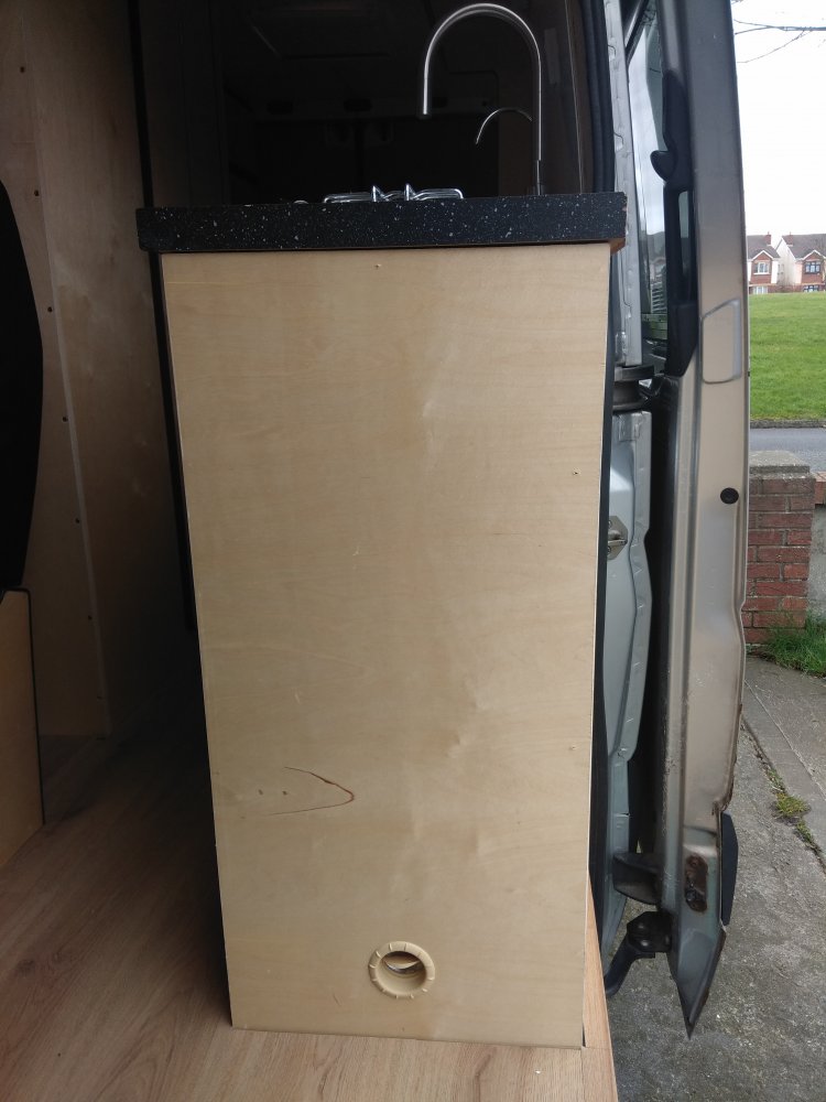

 Vad ca ai lasat descoperita tabla de la roata din stanga si scurgrea de la apa calda pentru boiler, dar probabil nu ramane asa!
 Am schimbat si eu furtunele de apa o data cu montarea boilarului si prin zonele in care trec si stiu ca nu ajunge caldura le-am imbracat intr-un manson de spuma!La tine nu cred ca e cazu!
Spor:)
Multumesc @Angelo, Multumesc @Drinovan Ovidiu :salutare!:
Intradevar @Drinovan Ovidiu inca nu e definitivat, oala rotii va fi izolata. Exact la aceeasi idee m-am gandit si eu, sa execut cate o gaura cu freza ca sa pot introduce un deget pentru inchidere/deschidere spre a nu avea nimic in care sa se agate diversele lucruri in cazut in care as pune un maner :OK:

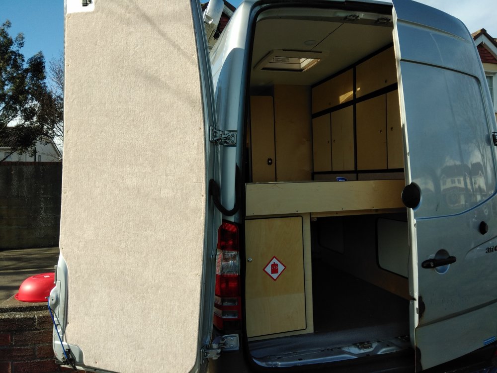

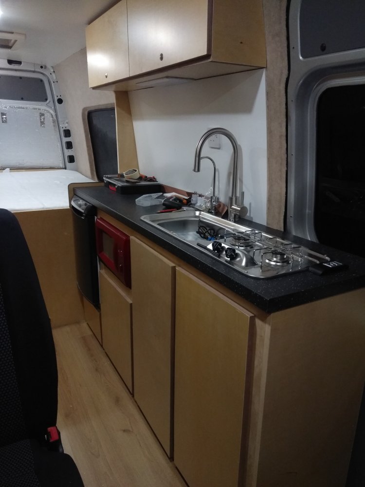

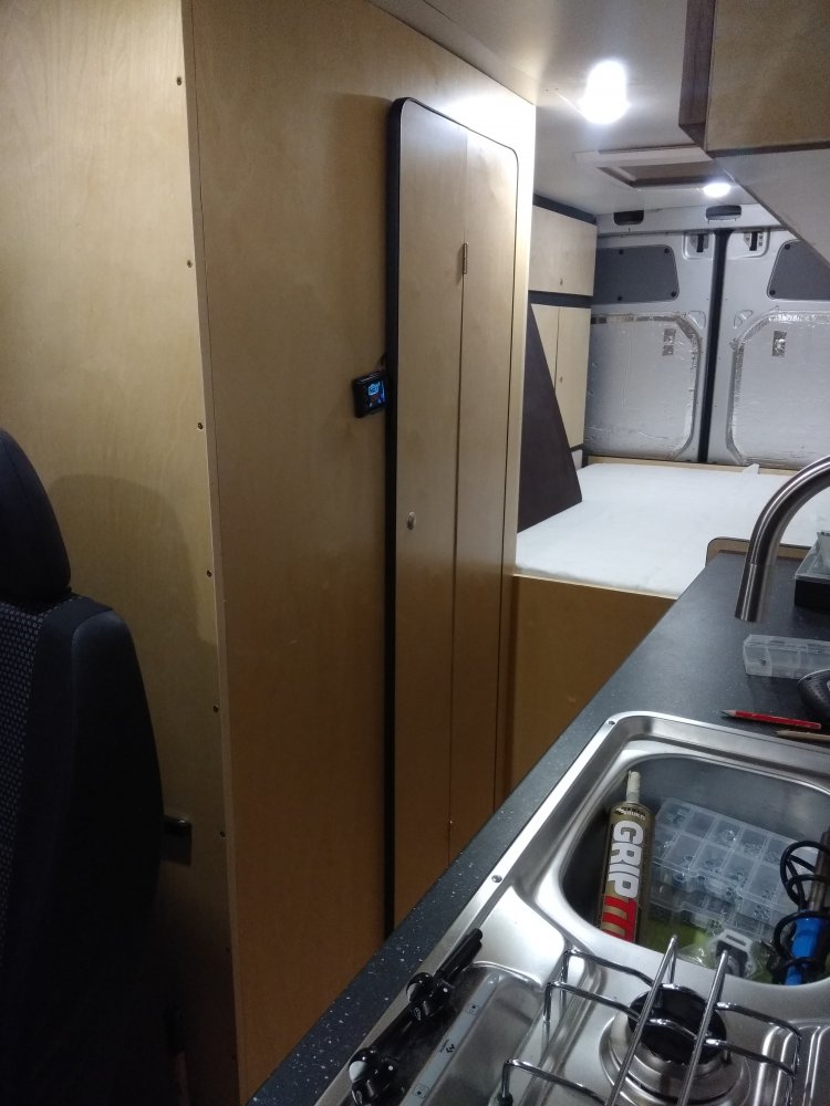

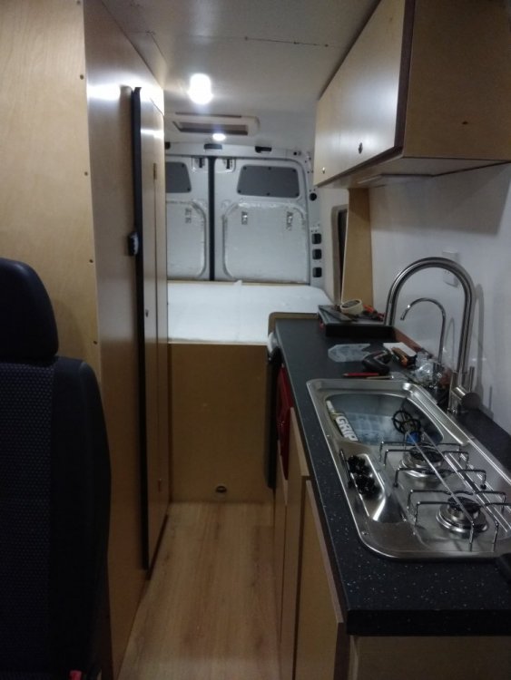

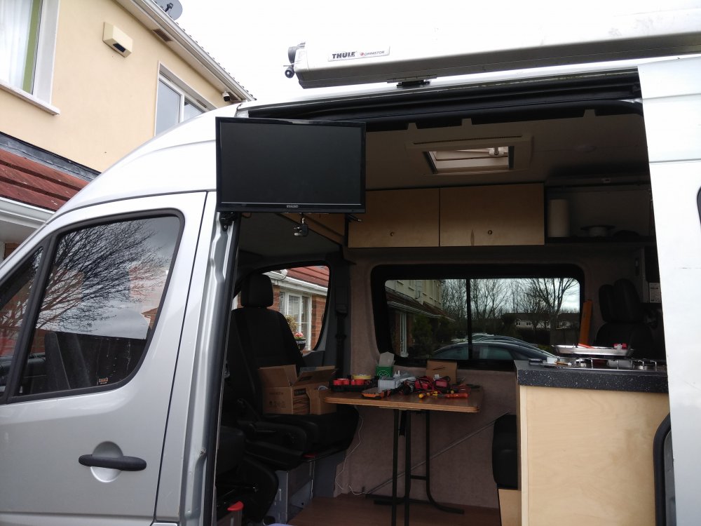

Si acum cateva poze al ultimului stadiu al lucrărilor:

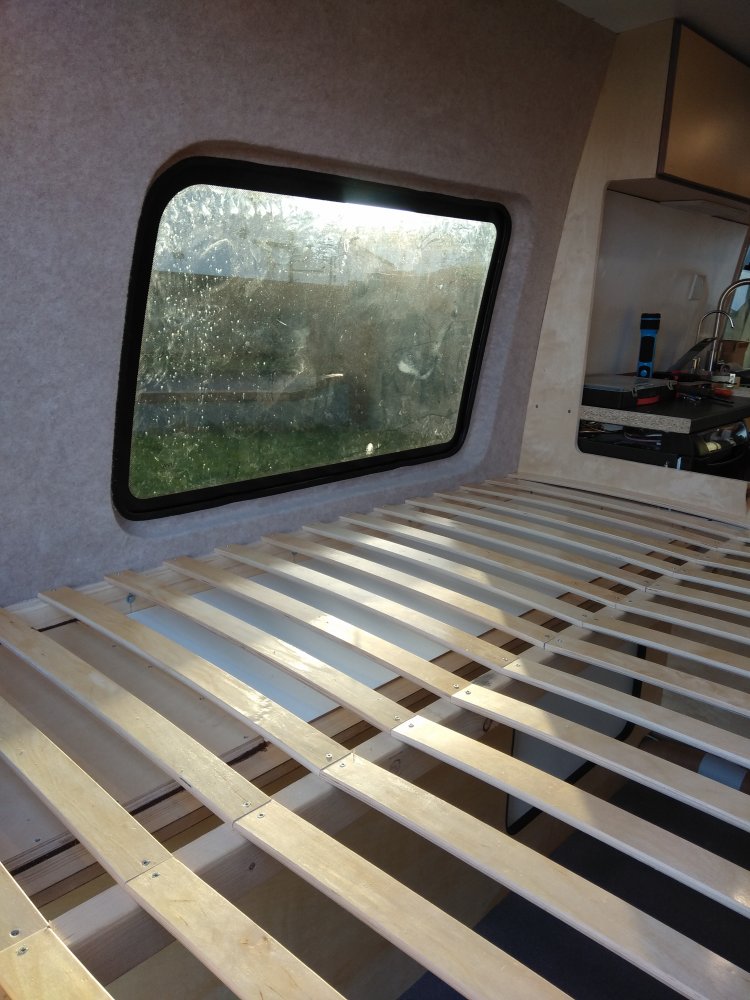

Dormitorul si zona de depozitare de sub pat:
IMG_20190302_165839.jpg.2e52fc1d6a976b425c9d9bb07408d1ef.jpgIMG_20190302_165831.jpg.fdfa02562feda750f4a4d0dad1492de1.jpgIMG_20190302_165822.thumb.jpg.107a83628356026b685e2710dcff3961.jpg
IMG_20190302_170602.jpg.c5e0845608124f24340d9946656e1b9a.jpgIMG_20190302_165858.thumb.jpg.c33efc830b9bf760a83ffecaed20a93a.jpgIMG_20190302_165850.thumb.jpg.4539ee8391409da2e622605263404044.jpgIMG_20190302_170613.jpg.1a520f7572bb3285f58f67738b1979a2.jpg

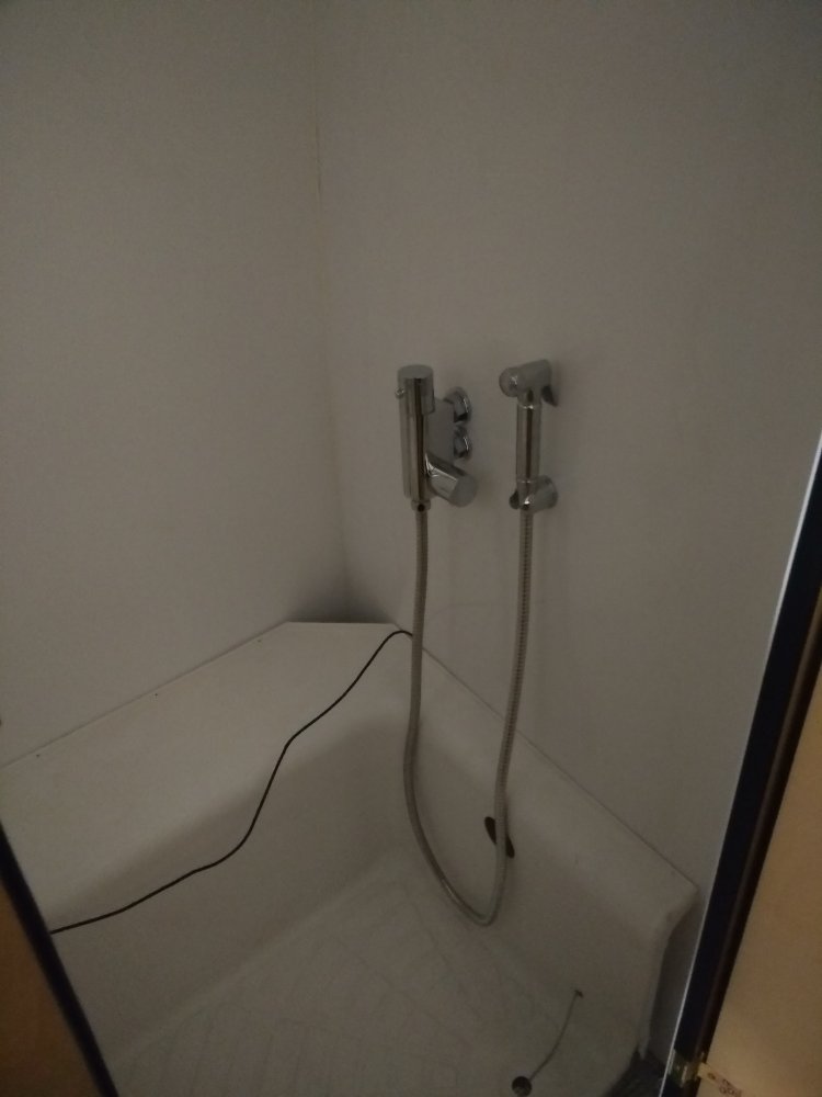

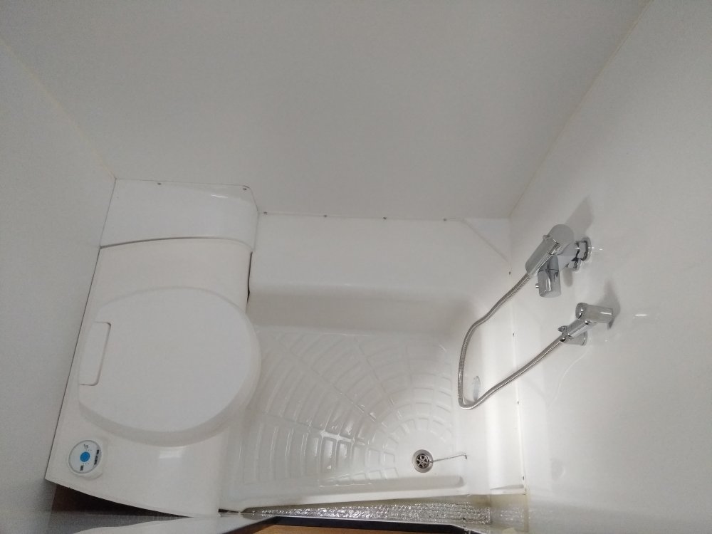

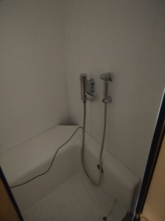

Baia cu bateria de dus termostatata:

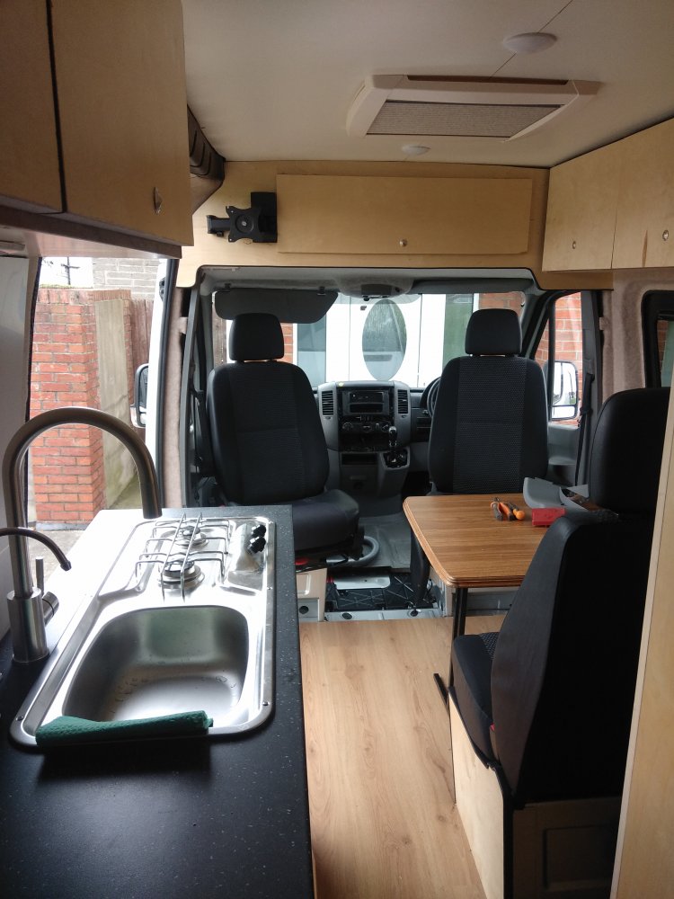

Zona bucatariei:
IMG_20190303_195117.thumb.jpg.d79c73d90aab4b0f4ebe1dda81fcfe6b.jpgIMG_20190303_195109.thumb.jpg.6e6642f3a52ef7b9e99229dfd772ad7e.jpgIMG_20190303_195058.thumb.jpg.211b970f5c20788c33e9bf6e987943f0.jpg

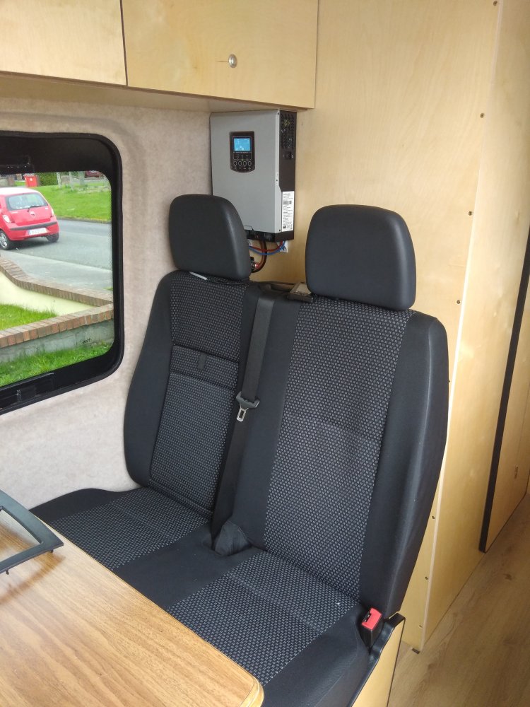

Zona de servit masa (deranj mare inca), nu am pus si masa dar exista :default_big_grin:

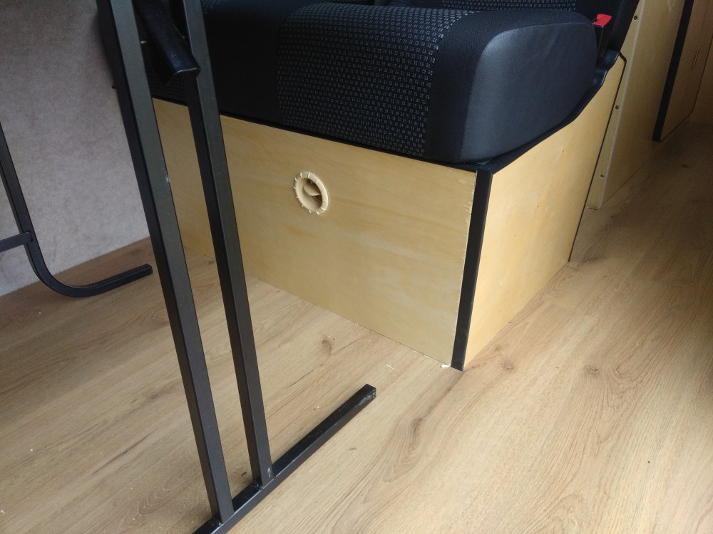

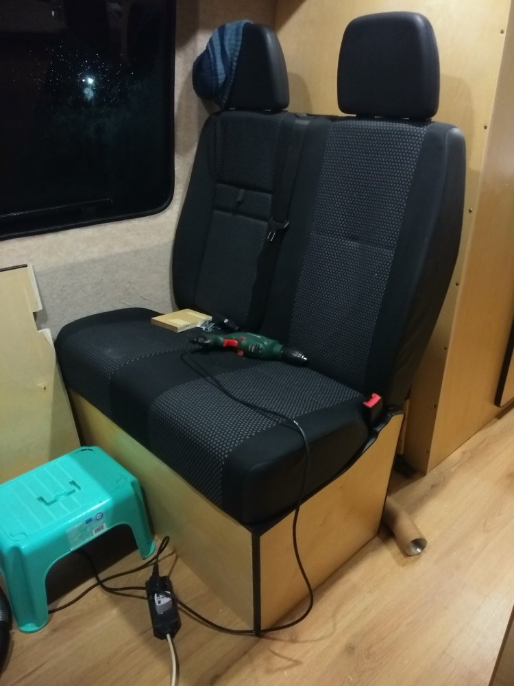

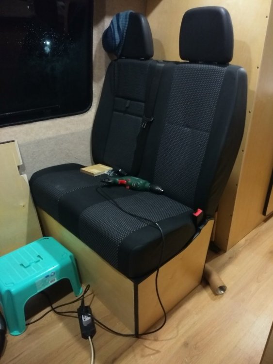

Deasemenea am schimbat sistemul de prindere al banchetei, am scos cadrul de lemn si l-am inlocuit cu baza metalica originala pe care am imbracat-o in placaj pentru estetica. Sub bancheta se gasesc cele 2 baterii de 100Ah:

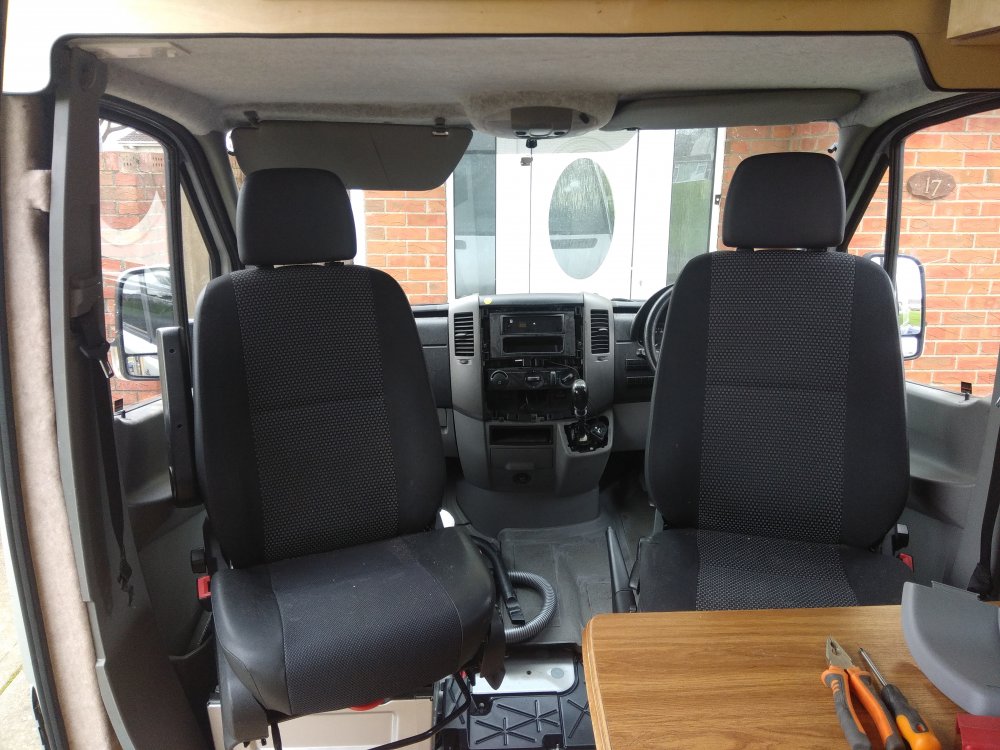

In partea din fata ambele scaune se rotesc spre interior facand un loc pentru 4 persoane sa stea comod. Scaunul soferului impreuna cu masa si bancheta formeaza un loc de dormit (pentru subsemnatul). Scuze pentru calitatea pozei, nu a fost suficienta lumina in fata sa se vada clar:

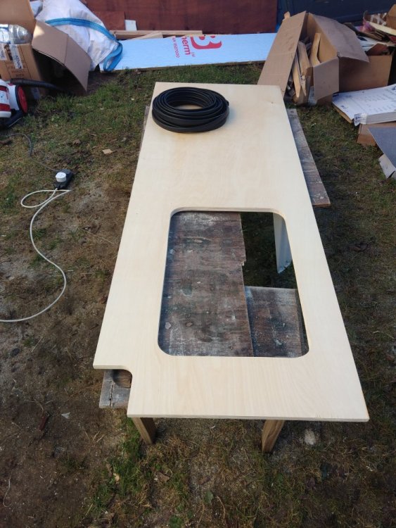

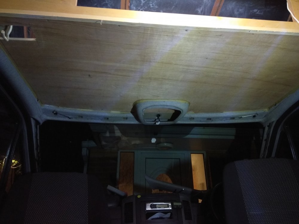

In weekendul ce numai a trecut am mai mesterit la finisaje. Am finalizat aproape 100% zona din spate. Am facut usa de la butelia de gaz (mai trebuie sa fac o gaura in podea pentru evacuarea gazului in caz de scurgeri si sa izolez cu garnitura usa), am finalizat inchiderille la dulap si zona de depozitare. Am confectionat si montat panourile de mascare a usilor din spate. Montat priza dubla USB pentru incarcarea telefoanelor.
Cateva poze:
Mai sunt niste maruntisuri de finalizat...

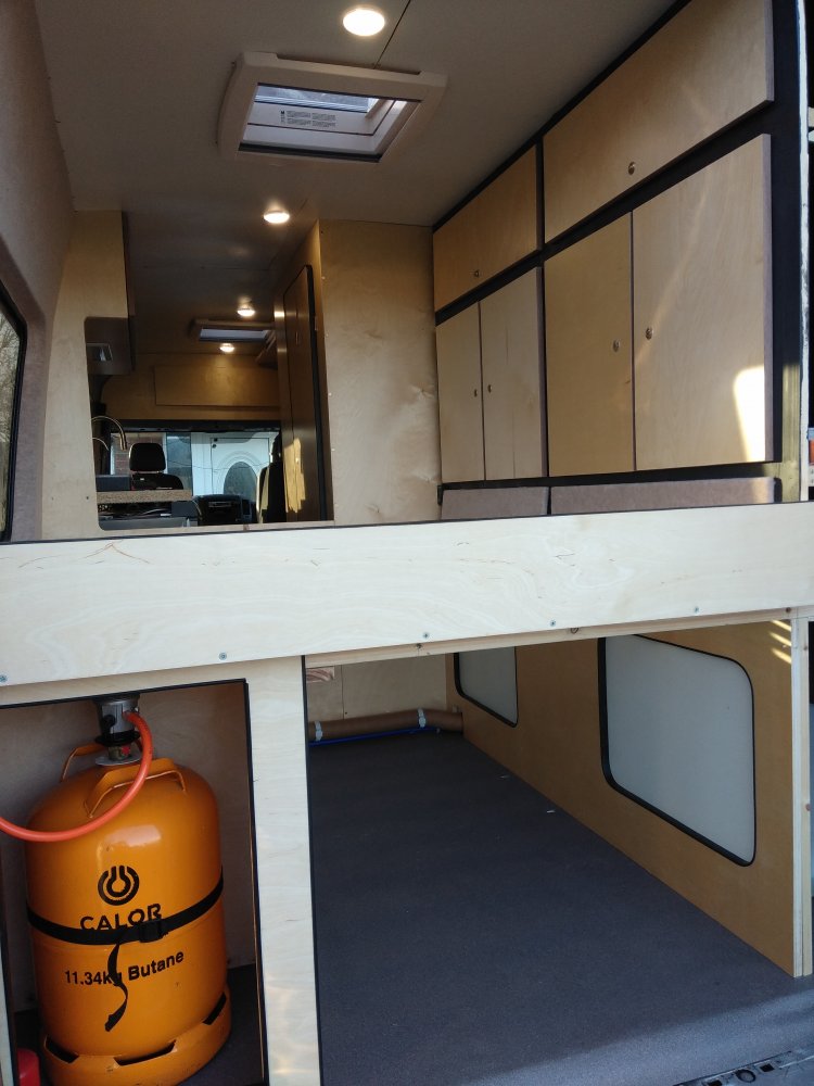

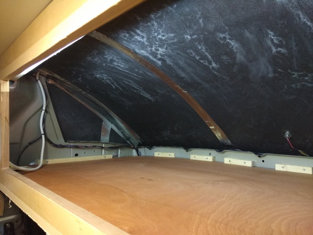

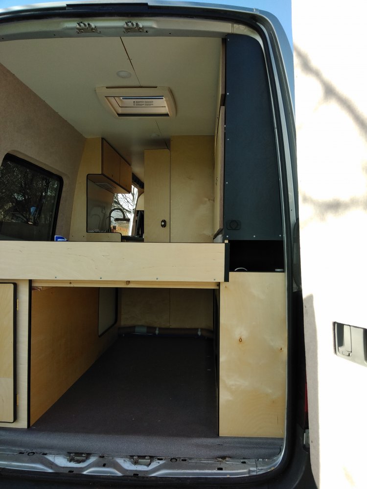

Am continuat munca la zona de depozitare din cocoasa din zona frontala, cea deasupra scaunelor din fata. Din cauza ca s-a intunecat nu am apucat sa fac poze dar vor urma :default_big_grin:
Ovidiu Cica
Alin !
La spatiul de sub pat ai acces decat prin spate?
Daca da atunci mai ai timp sa faci un acces si prin interior !
Altfel o sa fie foarte incomod sa ajungi la obiectele depozitate in spate !
acum o oră, Ovidiu Cica a scris:
Momentan da. Ma tot gandesc si la un acces din bucatarie/hol dar este destul de ingust locul, doar cca 45 cm. Usa ar fi de doar 40 cm, eventual sa bagi doar mana nu sa intrii si cu capul :amuzat:
Inca e timp ...
Ovidiu Cica
Cand o sa vezi cum e sa te tarasti ca un sarpe sau sa dai totul jos ca sa ajungi la ce ai pus in spate o sa vedem cine rade mai bine !

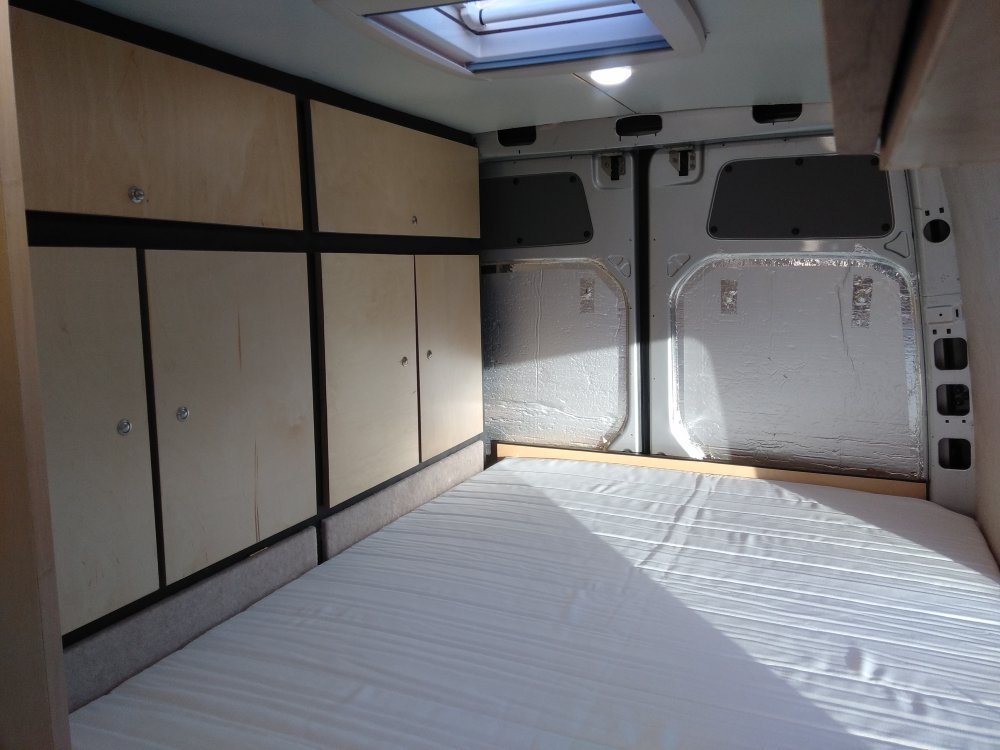

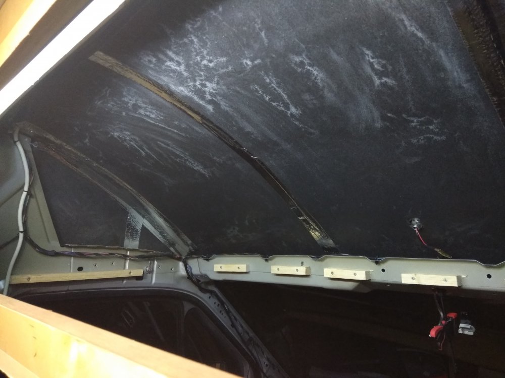

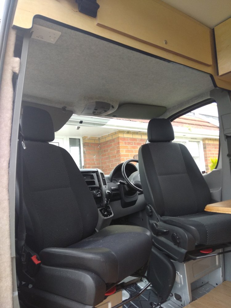

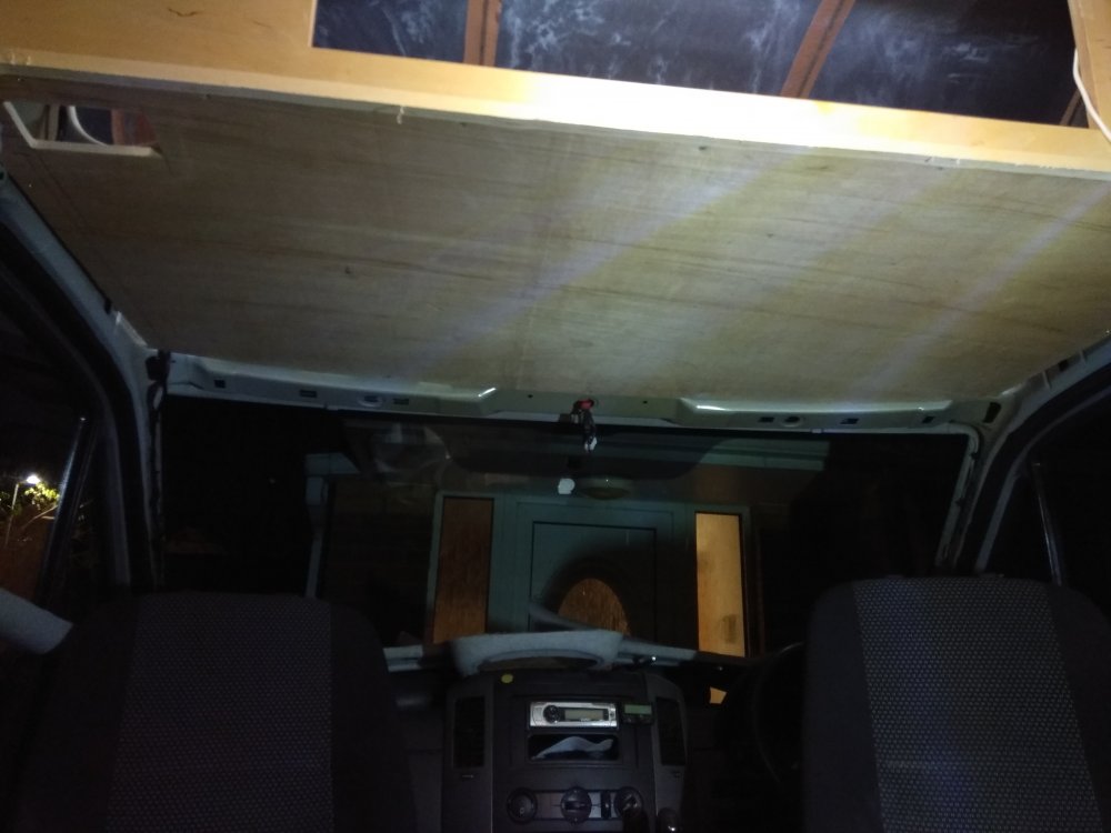

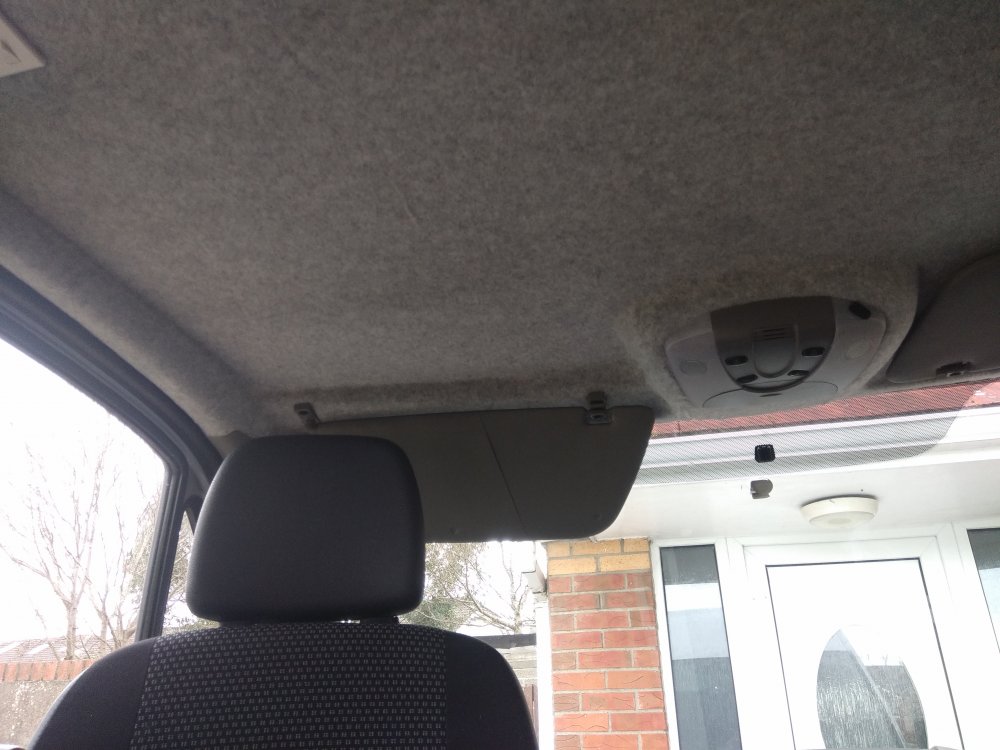

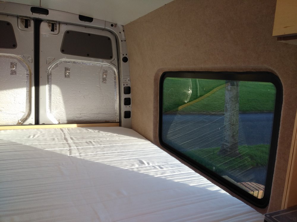

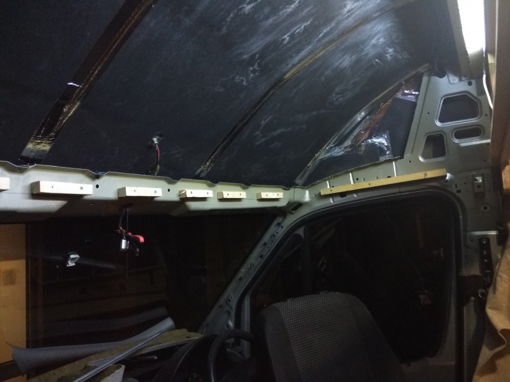

In ultimile zile am lucrat seara la ultimul reper al conversiei si anume amenajarea "cocoasei" aflata deasupra scaunelor din fata (in cabina) astfel incat acel spatiu sa devina spatiu de depozitare lucruri usoare gen asternuturi/paturi/perne/paturi. Aceasta amenajare este una clasica in astfel de conversii dar este destul de complicata datorita curbelor caroseriei si a sistemului de prindere.
Eu vreau sa fac aceasta lucrare sa arate tot "ca din fabrica" astfel ca am folosit parte din capitonajul existent din care am pastrat doar partea de jos si am achizitionat si material pentru conversii la culoare, gri, ca sa imbrac la final totul. De mentionat ca inainte de a efectua inchiderea am montat profil de aluminiu cu banda LED spre a avea lumina in compartiment. Am modificat si dimensiunile gurii de acces, am mai "largit-o" pe inaltime cu inca 3 cm. Am modificat si partea de jos a panoului vertical in sensul ca am decupat cca 7 cm care fac diferenta intre a te lovi cu capul de el sau nu :amuzat:
Cateva poze:
Astazi si maine voi continua cu montarea velurului si a usii de acces. Poze la final de lucrare.
Tineti aproape :default_big_grin:

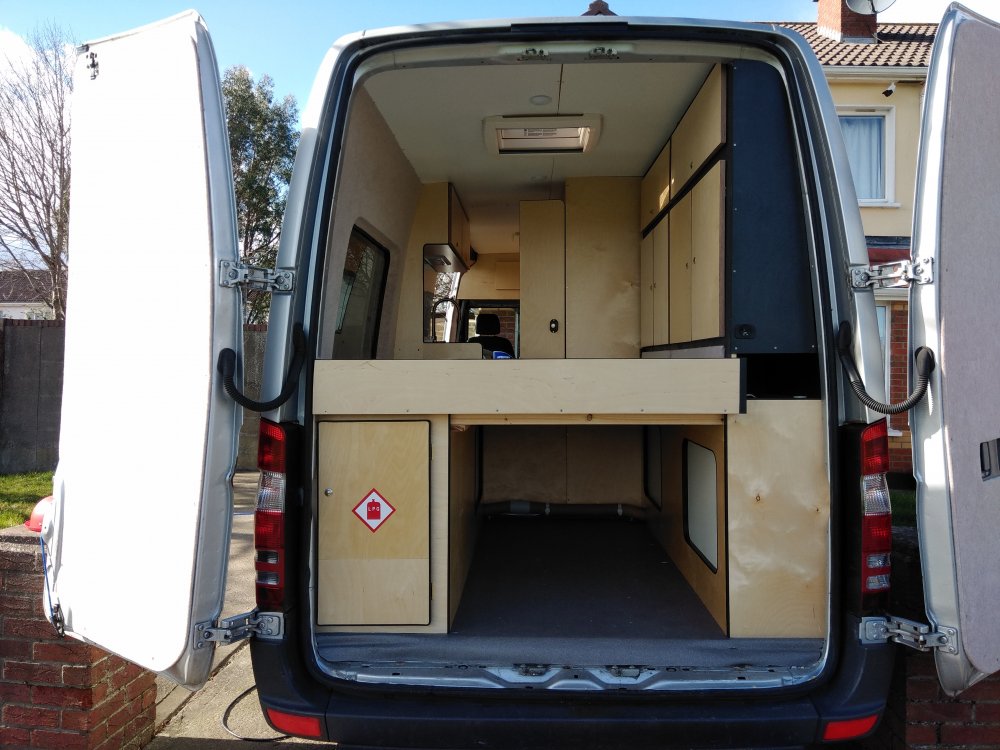

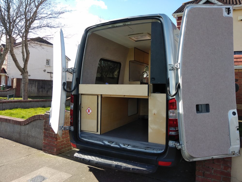

Asa cum am promis revin cu poze cu lucrarea finalizata:
IMG_20190319_143436.jpg.97805ddf62aa65febefe7ebab65d1ad2.jpgIMG_20190319_143427.jpg.56e74c75da135230b2fe74d95a93388e.jpgIMG_20190319_143423.jpg.aa118fe9a16902ab8c7ba50c4c475258.jpgIMG_20190319_143410.thumb.jpg.6904c6ef9d8206764b6ee3555bd38670.jpg
Ieri a fost zi libera in Irlanda ca urmare a zilei Nationale cunoscuta ca si St.Ptrick's Day (17 Martie) asa ca am mai progresat cu lucrarea la detalii. Am finalizat baia (montat/siliconizat/probat doar cu apa :amuzat:), am montat suport reglabil de TV (cu TV-ul aferent), facut proba la invertor/charger solar/charger 230v...
Mai am niste finisaje de terminat (capitonaj arcada usi spate, usa laterala, profil mascare imbinare placi tavan, etc) ce se vor executa in zilele/saptamanile urmatoare.
