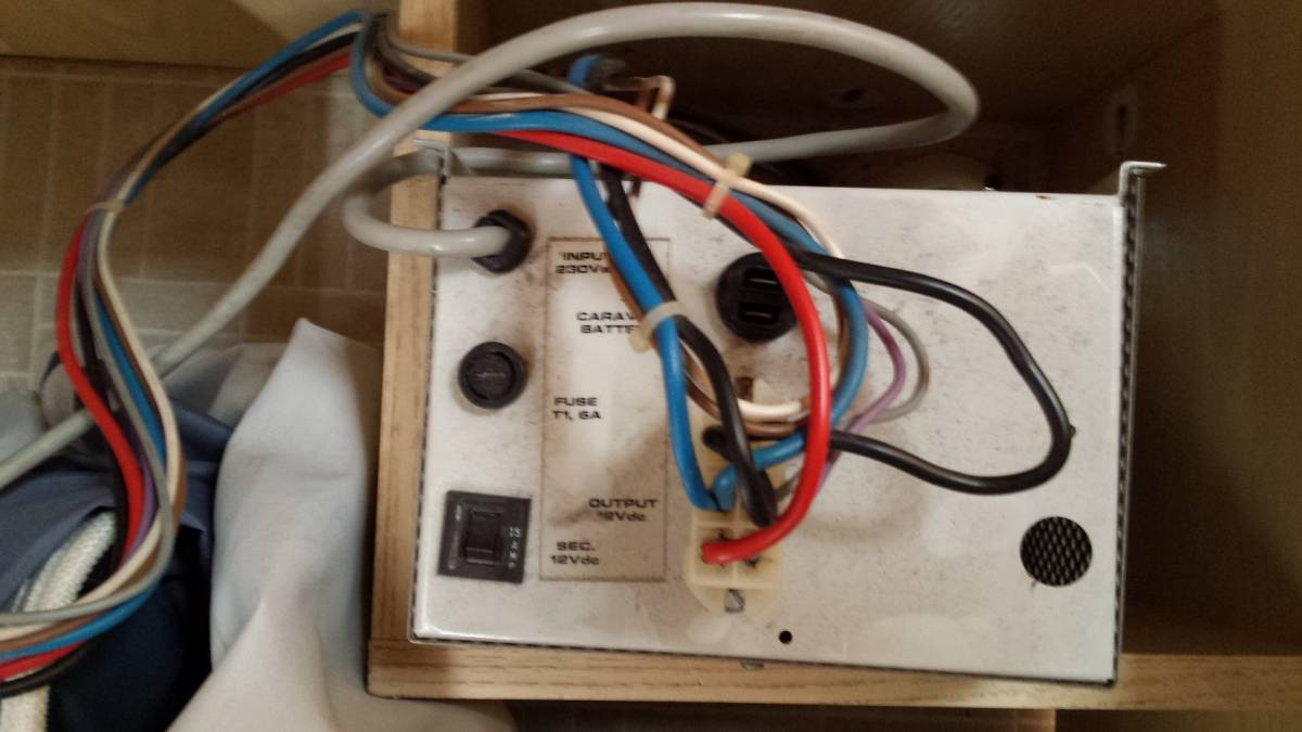

Buna ziua .
  Am vazut ca se tot discuta in acest topic despre legarea bateriei la rulota si as avea si eu o intrebare.Pe rulota mea(un Homecar din 1992 am un transformator (imagine atasata) si panoul de comanda (atasat si el).Daca observati, pe acel trafo exista 2 mufe tip papuc langa care scrie Caravan battery.Cu trafo conectat la 220V am masurat tensiunea de iesire pe aceste mufe si am aprox. 14.5V DC.Intrebarea mea este, acest trafo este special conceput sa incarce bateria? sau trebuie sa imi iau un redresor separat ?Am in plan sa achizitionez o baterie AGM BEAUT 100 A de la un magazin specializat in piese rulote si as vrea sa stiu daca o pot tine conectata tot timpul la acele mufe (si cand trafo este conectat la generator sau alta sursa de 220V) sau trebuie deconectata.
  Va multumesc pentru ajutorul dumneavostra ,
  Cu respect
Da, dacă ai măsurat si scoate 14, 5V DC, acel trafo este conceput sa încarce bateria...
O poți tine conectata permanent, nu e niciun fel de problema, pentru ca are cu siguranța protecție la supraîncărcare...
Aceata e punctul meu de vedere, dar sa vedem si alte păreri ale colegilor...nay
Mihnea Stoenescu
Este foarte adevarat ce spune colegul @Daniel-P. Sursa nu poate debita peste acea tensiune la care este setata (14, 5V), deci bateria se va incarca numai pana la acest potential, care, evident, nu poate fi depasit. Este de discutat nivelul tensiunii la 14, 5v (mi se pare cam mare, desi nu la un nivel periculos; ar fi bun iarna). Ar fi fost mai bine un 13, 8v pe timpul calduros. S-ar putea ca aparatul folosit la masurare sa nu arate o valoare corecta. Trebuie verificat si, functie de concluzie, sa se ajusteze sau nu tensiunea sursei.
Cristi21us
Va multumesc mult pentru sfaturi .Despre bateria AGM imi puteti spune ceva?Este potrivita pentru o rulota?Ma refer ca si descarcare lenta..etc...As fi vrut una cu gel..dar  trebuia sa imi iau si redresor.
Este foarte buna o AGM pentru rulota, chiar ideală...
Spor la treaba! superok
Mihnea Stoenescu
@cristi21us: Si dupa parerea mea, este chiar mai bun AGM-ul. Nu uita sa-ti verifici aparatul cu care ai facut masuratori (pentru a sti situatia precisa).

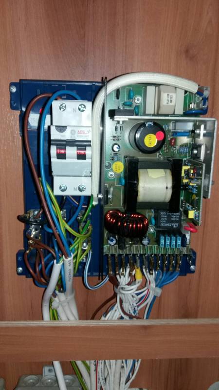

Imi zice si mie cineva unde conectez bateria la instalatia rulotei? Vad ca linkurile de pe aici nu mai sunt valide. Tabloul electric in poza.
Traian M
chiar asa, nu stie nimeni cum se face asta? sa ma apuc sa ma inregistrez pe si pe alte forumuri de rulotit sa intreb?
E simplu, am un redresor, o baterie, unde ma infig cu firele de la baterie in instalatia rulutei de 12v?
Salut @Traian M, o sa-mi fac timp imediat si o sa-ti explic eu asa cum ma descurc ca si eu singur mi-am montat baterie, panou.....
Am vazut intrebarea dar am fost destul de prins cu treburi si am lasat totodata colegii mai cu experienta poate dau ei ceva mai bune indicatiii....
în urmă cu 3 ore, Traian M a scris:
In poza pe care ai atasat-o tu, nu se vede mare lucru...Ar trebui sa ai undeva inscriptionat, ( poate pe capacul de la tablou pe care l-ai dat jos ) Out 12Vcc si In 12Vcc ...
La Out 12Vcc se leaga alti consumatori si la In 12Vcc, se leaga bateria rulotei...
Daca nu ai nicaieri incriptionate aceste lucruri, vei avea nevoie de o lampa de control sa gasesti conexiunile respective, sau mai bine de un electrician auto daca nu te descurci, ca sa nu faci vreo prostie...:ascratch:
Nu-si poate da nimeni cu parerea pe o poza in care nu se vede mai nimic, cu exceptia intrarii si iesirii tensiunii de 220V in/din siguranta de protectie...Atat se vede.
Bafta si spor la treaba! nay
Traian M
Mersi @Daniel-P O sa ma uit cu atentie pe la firele alea sa vad ce scrie pe langa ele si o sa pun niste poze mai clare.
Din ce se vede, destul de neclar, ai mai multe circuite de 12V cc in partea dreapta jos ( fire cu plus si minus). trebuie vazut daca ai o iesire principala de 12 vcc care se distribuie prin sigurante in mai multe circuite( teoretic asa pare ca este). Mai trebuie vazut daca ai o iesire de 12 v pt incarcarea bateriei.
Din punctul meu de vedere, trebuie folosit un comutator la care sa fie doua intrari ( bateria si iesirea sursei de 12 v) si care sa selecteze una din cele doua surse si sa alimenteze consumatorii de 12v. Bateria se incarca separat de la un redresor. Daca vrei @Traian M ne auzim si poti sa vezi cum am facut eu aceste circuite.
