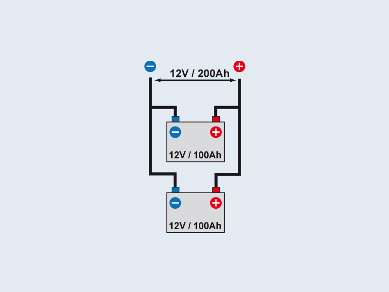

Legat de o baterie care sa respecte aceste cerinte, sa depaseasca descarcarea de 50A pe zi.. este in regula daca as pune 2 baterii ca in schema de mai jos?
George Popovici
Da, 2 baterii in paralel iti maresc capacitatea insa, din nou, daca nu ai soare sa recuperezi din amperii consumati ramai fara baterie in 2 zile, in acest caz. Deci, depinde foarte mult de locul unde mergi si perioada anului. Presupunand ca ai 8 ore de soare puternic si incarci cu 8Ah - recuperezei 64A. Daca ai doar 3 ore de soare puternic si incarci cu 8Ah, recuperezi doar 24Ah. Trebuie sa verifici si curentul de incarcare maxim specificat de producator.
Trebuie sa iei in calcul si greutatea bateriilor, poate fi o problema.
Cornelsavu
Daca chiar o sa ai consumul respectiv zi de zi, bateriile si panourile nu te vor ajuta. 2 baterii sunt destul de grele si de pomana le ai daca nu le poti incarca la loc rapid.
Mai bine investesti in lipo care iti permite sa scoti mai mult curent sau cumperi un generator mic care sa te ajute sa incarci bateria cand nu ai soare. Cumpara eventual un kipor sau honda fiindca sunt mai silentioase.
Este greu sa sustii 50A zi de zi din fotovoltaic toamna si iarna.
In concluzie, depinde de ce perioada a anului vorbesti.
Daca ai de gand sa pui totusi doua baterii de acumulatoare, gandeste-te ca vei avea de carat permanent in rulota 60+ Kg. De asemenea, sa tii cont si de amplasarea lor, langa ax si la nivelul podelei.
