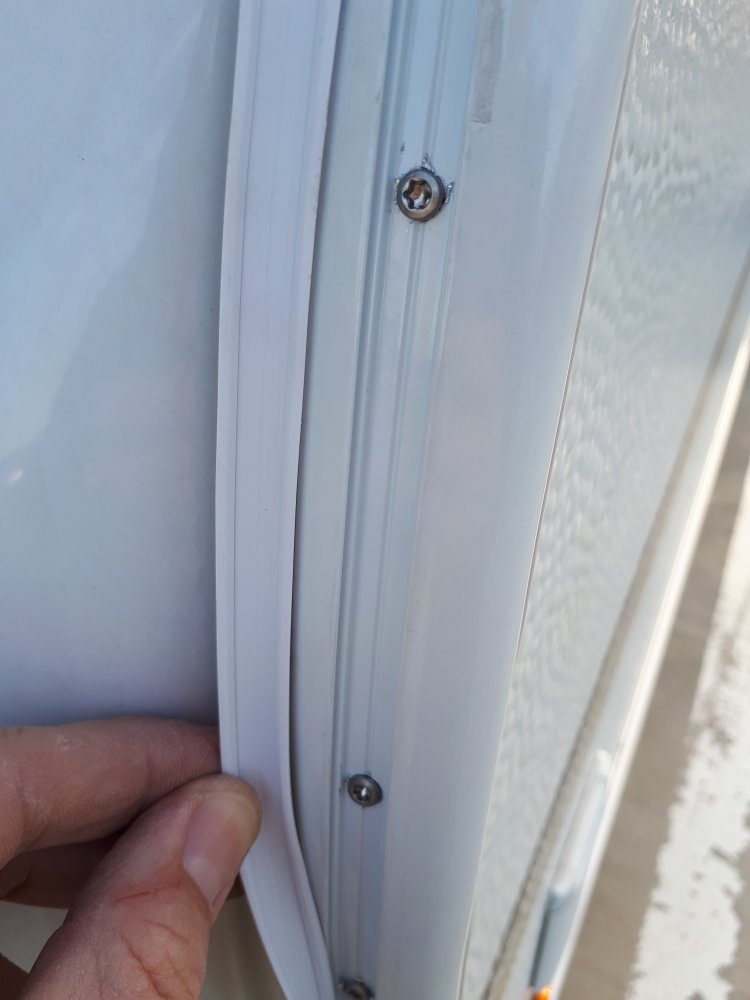

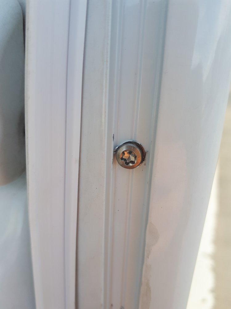

Cele mai mari griji mi le fac in legatura cu trainicia prinderii pe acele sine. Profilul nu este la fel ca in partea unde se monteaza caravanstore-ul.

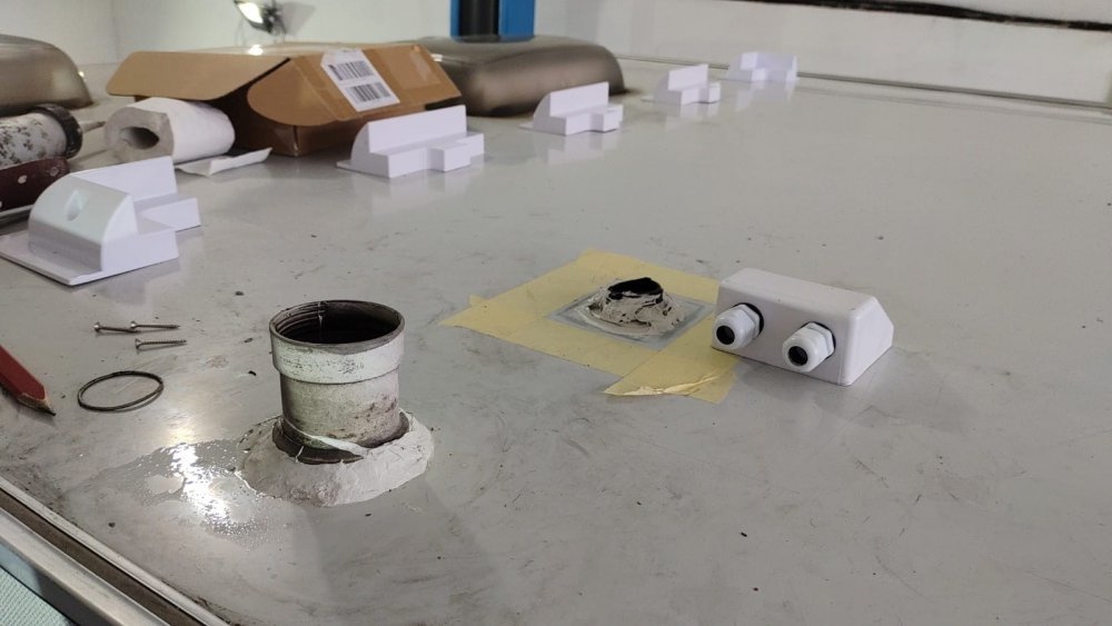

Nu trebuie sa gauresti rulota, se lipește panoul cu suporții dedicați pe plafon.

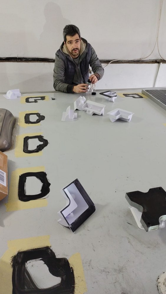

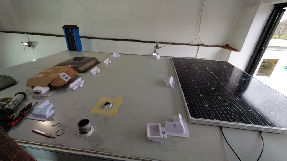

@Ursu Florin daca il montezi cu ce trebuie, nu trebuie gaurit decat pentru a trece firele, iar acolo vei pune doza de traversare, la fel cu ce trebuie. Nu o sa ai nici cea mai muca problema.
Eu am o fobie cu portanta panoului montat pe suporti dedicati. Acea portanta o mai atenuez, montand in partea din fata doi sau trei suporti suplimentari drepti, iar daca panoul este lung, montez si in partea din spate unul pe mijloc.
"Ce trebuie" inseamna un Sika 1234 cum ii zic eu reprezentantului cand il sun. :)  Adica Remover 208, Primer 207, Activator 205 si Sika 252(eu de obicei il iau la salam de 600).
Uneori folosesc si altceva in loc de romoverul lor, dar asta o fac pe raspunderea mea. Atentie ca timpii de lucru si de reactie a fiecarui component, da se respecte sau sa se depaseasca.
Iti recomand ca suportii sa ii jmirgheluiesti pentru a pe lua luciul pe suprafata de contract, dupa care ii tratezi si pe ei cu primer si activator.

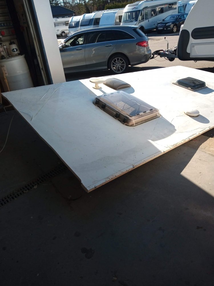

@Adrian Mihai nu este parerea mea. Pemiul obtinut despre care vorbeste Marian in articolul respectiv, nu spune nimic in legatura cu subiect mentionat de mine. Spune ca sunt corecti cu clientii lor, ceea ce este foarte adevatat. Daca vrei sa te convingi de asta, iti pun doua, trei poze cu un plafon schimbat integral pe garantie, adica pe banii si cu piesele companiei Weinsberg. O lucrare care a costat 5.838 de euro, interventia avand ca titular o autorulota de fabticatie H, noiembrie 2018. Deci nu este o parere personala, ci sunt lucruri din spatele cortinei, care fac companie sa castige premii de genul Zmeura de aur.
Bogdan C.
Sa ne scuze adminii de off topic. 🤐
Este cel mai recent exemplu.
Ps. Nu s-a recuperat nimic, trapele, antena si ventilatiile fiind si ele inlocuite cu unele noi, cele vechi fiind distruse.

Nu vreau sa supar pe nimeni, dar chiar credeti ca este ok sa prindeti in sine? Nu au o grosime destul de mare, iar panoul acela montat perpendicular pe directia de mers le va solicita foarte mult. Daca mai prindeti si un vant din fata, nu as vrea sa circul in spatele rulotei dvs.
