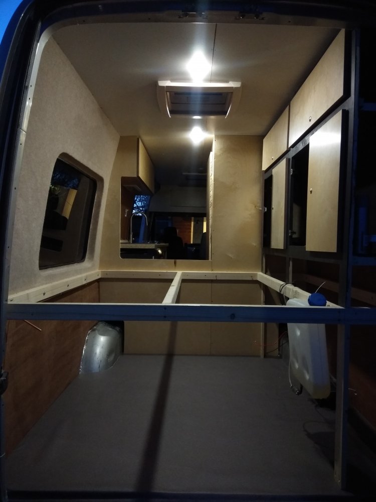

Stau la un pahar de vin rose spaniol si descarc pozele facute astazi. Am reusit sa termin ce mi-am propus chiar daca nu a fost usor.

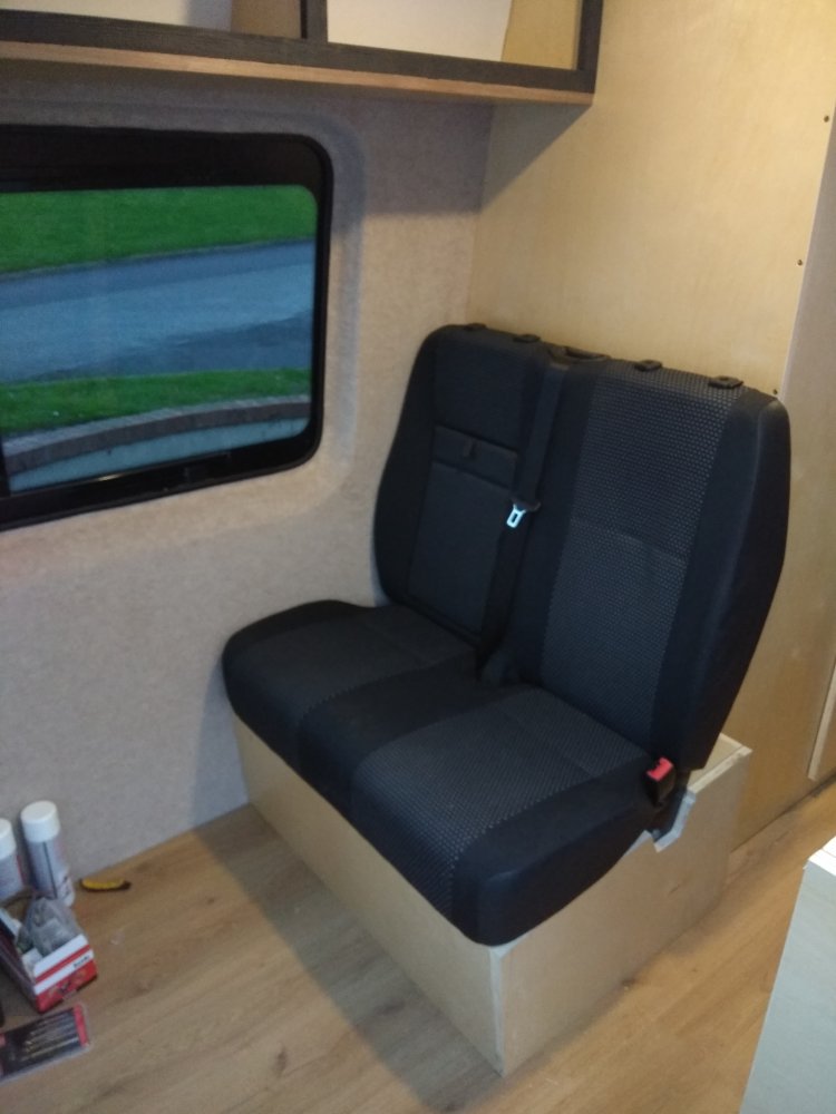

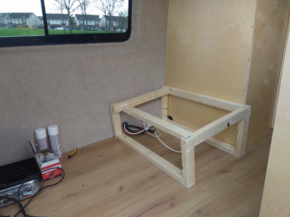

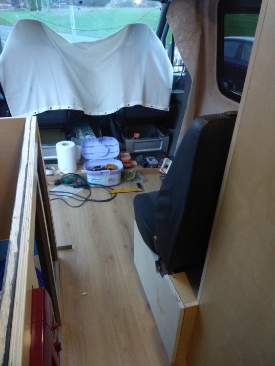

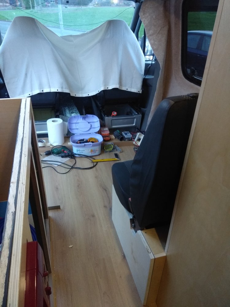

Am facut un postament "teapan" pentru bancheta pe care l-am fixat de podea:
A urmat imbracarea cu placaj furniruit de 18mm pentru estetica :default_big_grin:
In final arata asa:
Va trebui sa ma apuc de conectica electrica, gaz si apa. Ma bucur ca toate aceste lucrari le pot face in interior la caldurica seara cand vin de la munca. Putin azi, putin maine ... :clapping:

Salut, Alin!
A iesit foarte frumos, cu exceptia decupajului pentru prinderea laterala a banchetei. Daca poti, refa acel placaj cu doar o gaura pentru strangerea surubului, iar in spate, acolo unde este urechea aceea, sa "sapi" in placaj pe fata interioara a acestuia. Cam cum se face la balamale. Iar gaura o poti apoi acoperi cu un dop de plastic.
Chiar imi place ceea ce ai facut, iar "carcoteala" de mai sus este facuta doar in sens constructiv! Pe de alta parte, chiar te invidiez ca ai jucaria acasa si poti mesteri la ea!
Spor in continuare!
Multumesc @NLaurentiu :noroc:

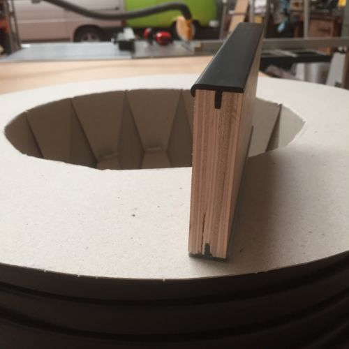

Nici eu nu sunt incantat de acea decupatura chiar daca mi-a luat ceva timp a o execut. M-am gandit sa-l refac dar doar dupa ce achizitionez o freza pentru rectificat plan deoarece din dalta am incercat initial si nu iese bine din cauza structurii lemnului. Ceea ce se vede acum nu este rezultatul final deoarece cantul va veni imbracat cu un profil de cauciuc negru care va schimba look-ul:

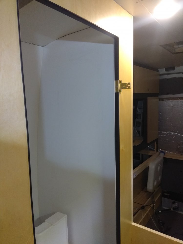

Freza pentru creat sant in cant/muchie:
Profil cauciuc T cu buza:
Acelasi cant cauciucat va fi montat pe cantul usii baii si pe cantul deschiderii usii in perete. Plus pe cantul masutei, cand va fi gata :default_big_grin:

Salut Alin !
Este foarte importanta prinderea cat mai ferma a banchetei de podeaua van-ului. Nu am vazut asa ceva. In cazul unei franari violente pasagerii de pe bancheta, cu centurile puse, risca sa plece in fata cu tot cu bancheta. Cel putin la noi la RAR, se pune mare accent pe modul in care se face prinderea banchetelor cu centura pe structura van-ului si acest lucru, de regula, nu se aproba decat cu dovada montajului acestui element executat de catre o firma specializata, agreata de ei. Si inclin sa le dau dreptate.

Structura de lemn cred ca este destul de solida si prinsa bine de masina, are ancorate 6 holtzsuruburi autoforante trecute prin podeaua de tabla. Este totusi o idee sa le schimb cu tija filetata :nedecis: pentru siguranta sporita.
Apropos de acel placaj cu decupatura buclucasa: voi monta inca un placaj cu forme curbate care sa completeze scaunul, am gasit inspiratie din conversia altora :clapping:

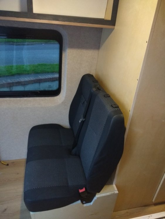

In ceea ce priveste siguranta banchetei, domnul Nelu a facut o observatie foarte importanta. Eu zic sa incerci sa faci doua cadre metalice tip "fermă" (ca la poduri sau la grinzile de sustinere a acoperisurilor) de care sa prinzi cu piulite si suruburi in partea superioara bancheta, iar la partea inferioara in caroserie, tot cu suruburi si piulite. Si mai sigur ar fi sa faci un paralelipiped, nu doar sustinerile laterale. In caz de coliziune laterala, sa nu se plieze pe lateral bancheta. Si mai bine, ar fi sa inlocuiesti cadrul de lemn cu structura metalica, dar cu ranforsari pe diagonale (forma de fermă). Dedesubt, unde prinzi bancheta de caroserie, pune si o intaritura din platbanda groasa, nu lasa doar in baza tablei din podea.

Ii multumesc lui @Nelu Predonu pentru observatia facuta, este intradevar un aspect important in siguranta in exploatare!
In acest moment eu personal consider ca este suficient de sigur suportul, pe langa prinderea in podea (pe care o voi schimba cu tija fileta + saibe late + piulite) mai are prindere de perete baii si in lateral in caroserie.
Fata de sistemul pe care il aveam in camperul vechi, acesta este net superior. Acolo bancheta era facuta din placaj de 5mm iar centurile erau prinse de o stinghie de lemn e 4/3 cm prinsa de placaj. Si totusi era de fabrica.
O sa vad daca la omologare vor zice ca nu este suficient...

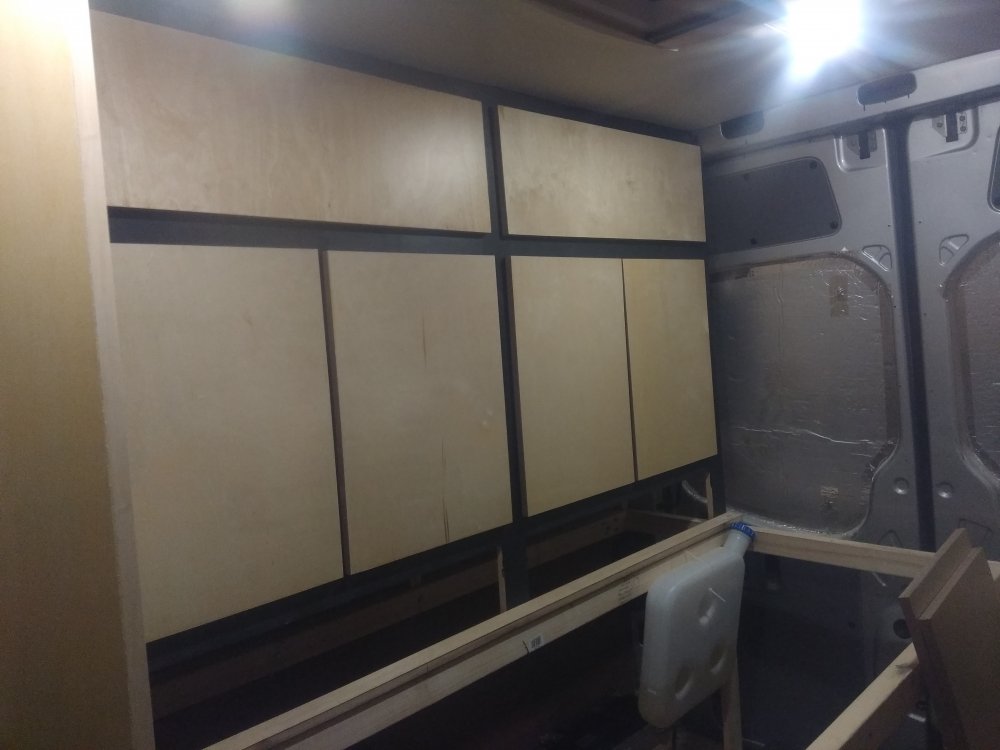

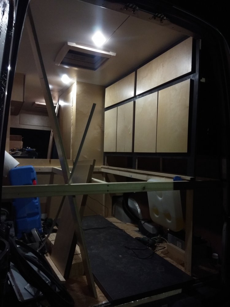

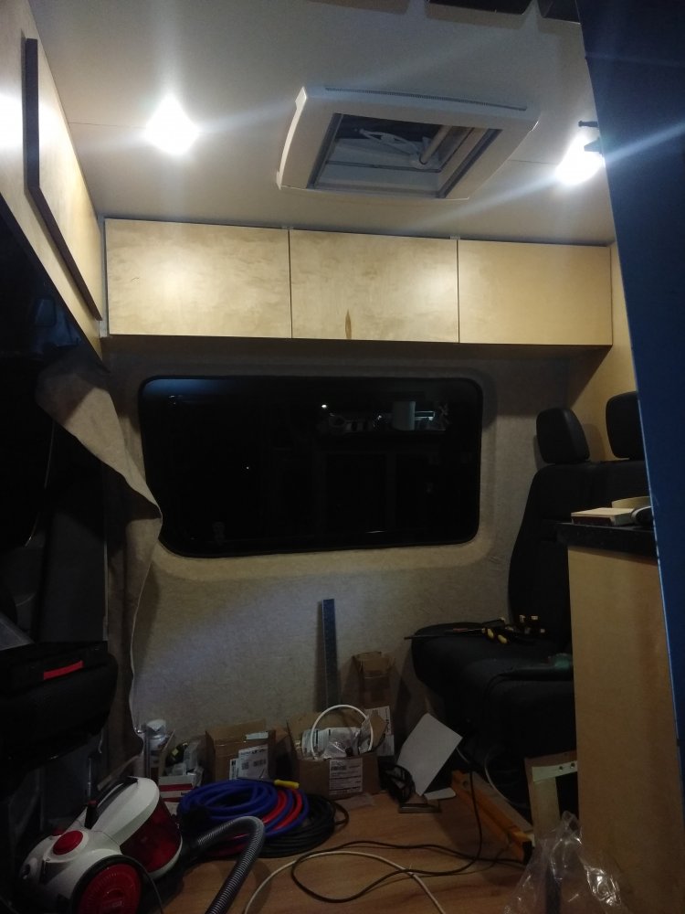

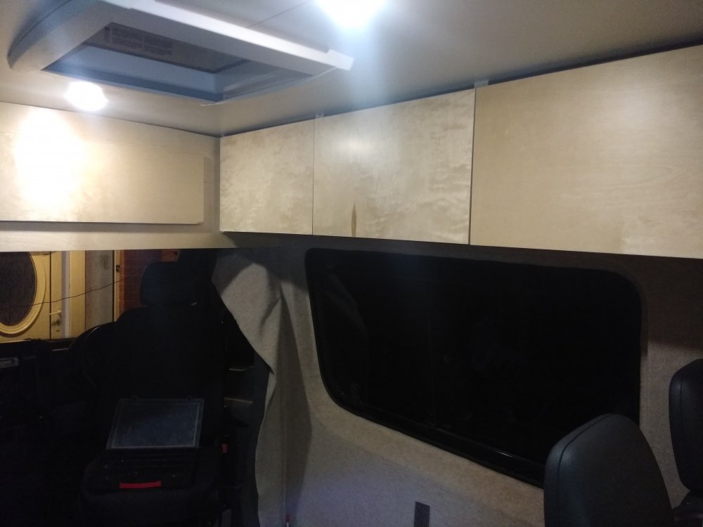

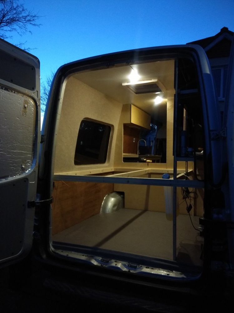

Inca o serie de poze facute dupa munca de ieri seara. Nu este cine stie ce, doar am pus usile la dulapul din dormitor. 6 usi in 2 ore, multa migaleala :exhausted:
O privire de afara ...

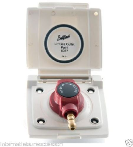

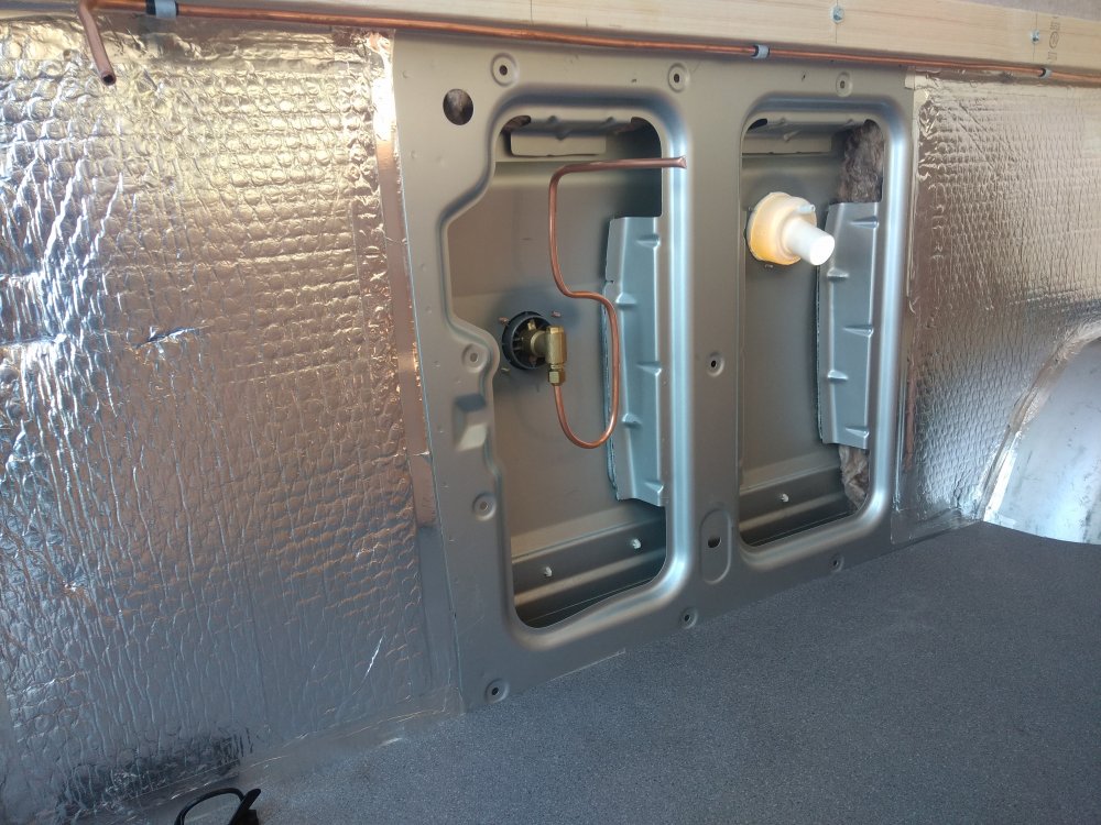

Mi-am adus aminte ca nu achizitionasem o priza de gaz pentru exterior, asa ca, pana nu am facut instalatia de gaz, am comandat accesoriul cu pricina, £34.99 cu transport free.

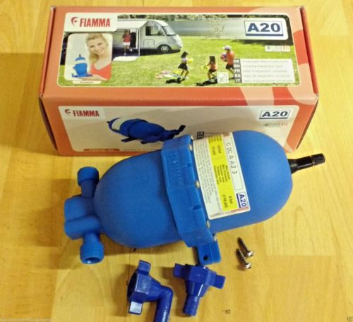

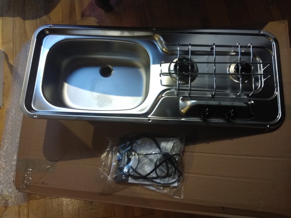

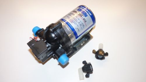

Deci o zi numai buna de lucrat la conversie. O sa lucrez la bucatarie sa o termin. Facand calculele pentru ordinea lucrarilor mi-am dat seama ca nu am luat tank de expansiune pentru apa. Circuitul va fi cu presiune de apa deci acest accesoriu este obligatoriu. Pompa am cumparat-o demult, este o Shurflo de 20psi la 7l/min cu presostat incorporat:
Tankul de expansiune:
Am vazut in camperele noi aflate la vanzare in showroom-urile vizitate o a doua baterie de apa la bucatarie cu o teava subtire, am tot cautat sa vad ce rol are. Am descoperit ca este un produs relativ nou care se poate monta si acasa si in camper/rulota/motorhome si consta intr-un kit prin care poti consuma apa filtrata din tankul de apa existent. M-am documentat despre eficienta acestuia si, din ce am inteles, este f. eficient. Asa ca am comandat si eu un astfel de kit, £24.95, ca sa nu mai umblu cu bidoanele de apa plata dupa mine. Asta a fost parerea mea fiindca sotia s-a declarat neincrezatoare in eficienta sistemului si mi-a pus in vedere ca vom lua in continuare bidoane de apa plata in iesiri :tamp:

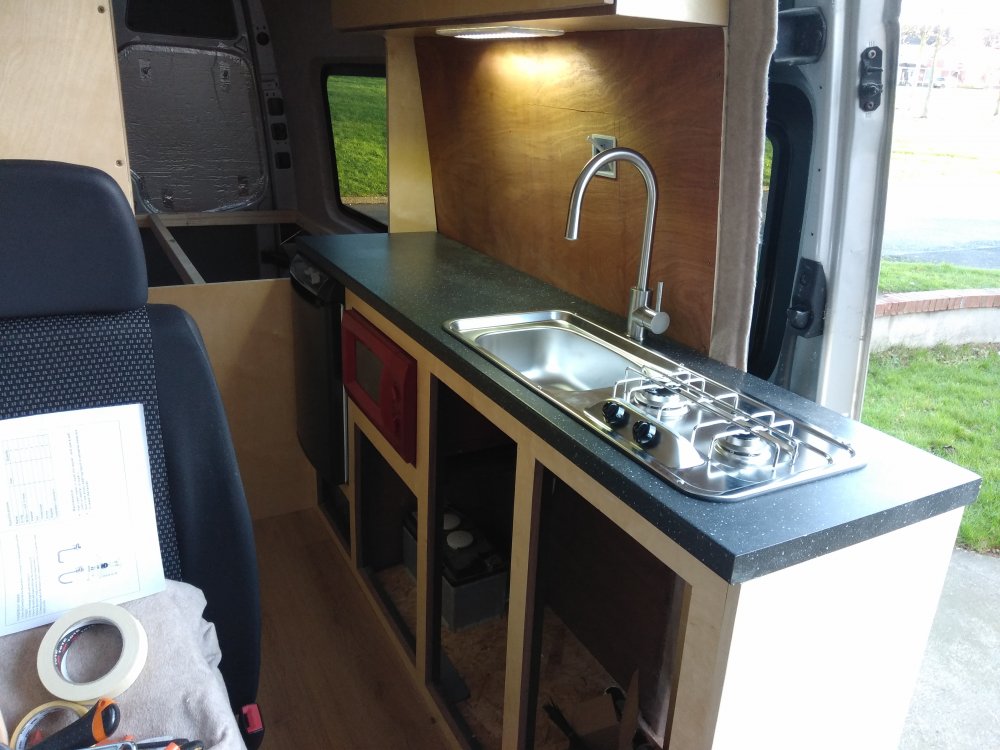

Chiuveta este super: mica si utila!
Bombita dintr'aceea am luat si eu! Inca n-am montat-o in rulota, ca sa-ti spun cum se comporta. Va fi imperecheata cu o pompa tot de la Fiamma, de 8 L/min. Nu vad rostul metrilor cubi pe minut! E faina pentru ca o poti monta oricum, iar ventilul, care este compatibil cu cele obisnuite, iti permite sa ajustezi presiunea. La pompa ta din poza, nu vad filtrul. Sa nu uiti de el! Din ce am studiat, in cazul in care nu ai spatiu sa pui pompa la minim 50 cm de bazin,  am gasit ca este indicat sa pui coturi de 90* la iesirea din bazinul pentru apa si intrarea din pompa, pentru a face o mica bucla din furtun, care sa atenueze din vibratii (cele transmise in coloana de apa). De asemenea, simetric si intre pompa si bombita sa faci acelasi lucru.
Pentru ca si eu o sa fac instalatia sub presiune,  am inlocuit bateria din plastic de la bucatarie cu una obisnuita din comert, doar pentru apa rece. Mult mai frumoasa, dar si cam de 3x mai grea decat cea originala! Din pacate, in comertul obisnuit n-am gasit pentru baie una compacta si nici pe Exis/Motorhome nu am vazut una fara microcontact.

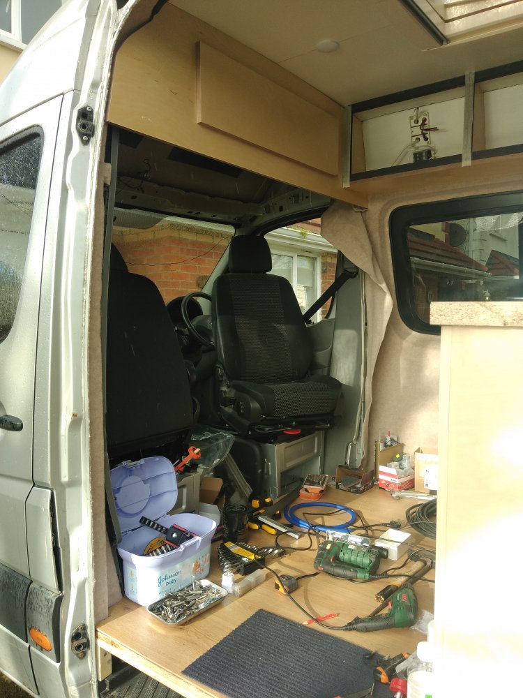

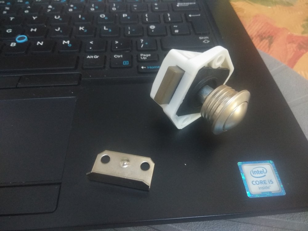

Vineri mi-au mai sosit niste maruntisuri care imi permit sa continui munca. Au ajuns butoanele push-lock, le pot monta la usile dulapurilor. Dupa ce am montat primul set la dulapul din dormitor, 6 buc, nu pot spune ca sunt f.multumit de ele. Clar chinerazii ....:tamp: unele merg bine, altele trebuie apasate de 2-3 ori ca sa ramana blocate.

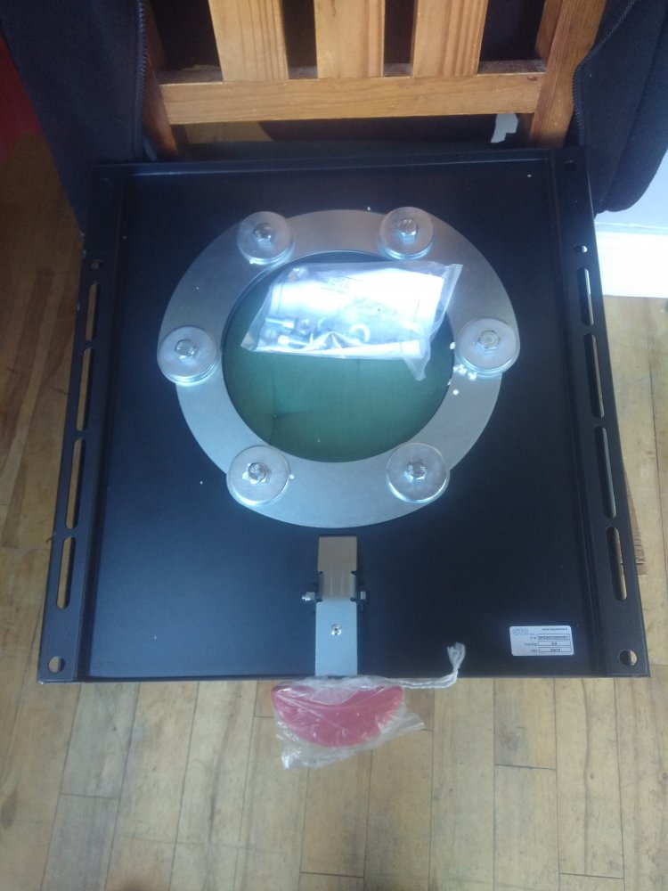

A mai ajuns si sistemul ce va permite scaunului de la sofer sa se intoarca. Scula adevarata, marfa germana :default_big_grin:. Voi putea dupa ce il montez (mai trebuie sa ajunga o trusa de chei tubulare torx sa desfac scaunul) voi putea verifica cum arata patul din fata in care va dormi subsemnatul. Scaunul va face parte integranta din patul de 80cm/195cm :default_big_grin:
Ieri si astazi am lucrat la bucatarie. Lucrurile care necesita lucru migalos dureaza mai mult :OK:
Am reusit sa termin partial bucatia in sensul ca inca ma gandesc ce material sa pun pe peretele din fata blatului. Ma bate gandul la faianta :amuzat:

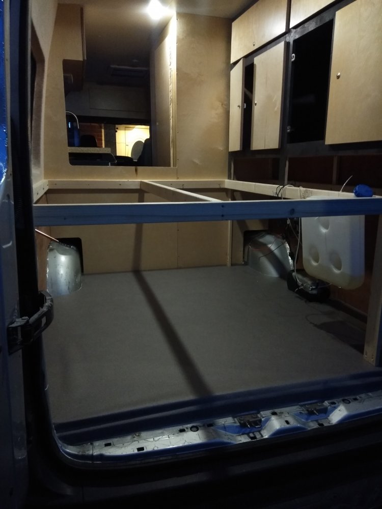

Am inceput si amenajarea compartimentului de depozitare de sub patul dormitorului. Am inceput prin montarea unui linoleum pe toata suprafata. Va urma o compartimentare, am niste idei interesante, vi le voi spune la momentul potrivit :laughing:
Asa cum spune sotia, incet-incet incepe sa arate a camper :tipp:
Maine, daca vremea ma va lasa, voi monta usa toaletei pentru golirea casetei precum si instalatia de apa (buson alimentare exterioara, bazin apa, pompa, furtume, etc) si traseul de tubulatura aer cald.  Defapt cred ca voi incepe cu acesta deoarece am nevoie de caldurica ca sa pot lucra :default_groupati:
Maine seara o noua postare cu progresul zilei :salutare!:

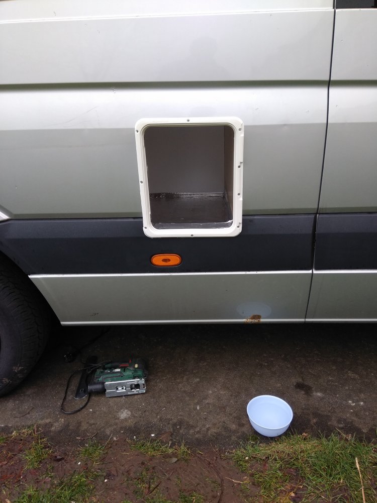

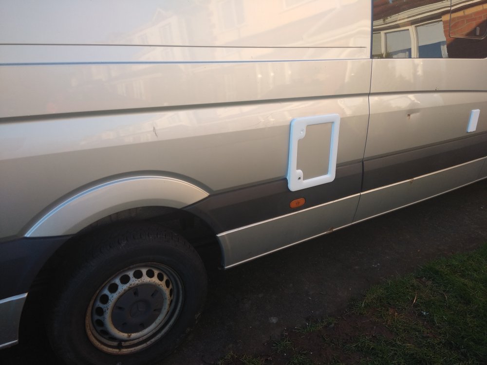

Ieri nu am putut lucra decat 3 ore, au mai fost si alte activitati casnice :amuzat: plus ca a burnitat din cand in cand, nu suficient cat sa ma opresc din treaba dar enervant :tamp:

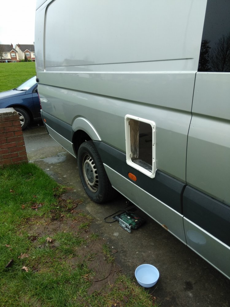

Deci in limita timpului alocat si a conditiilor meteo am reusit sa instalez definitiv usita de acces la caseta toaletei. Migaloaa treaba atunci cand caroseria nu este dreapta ca la rulota ci curbata, cu plastice si din tabla :o
Dar zic eu ca mi-a iesit :tipp:

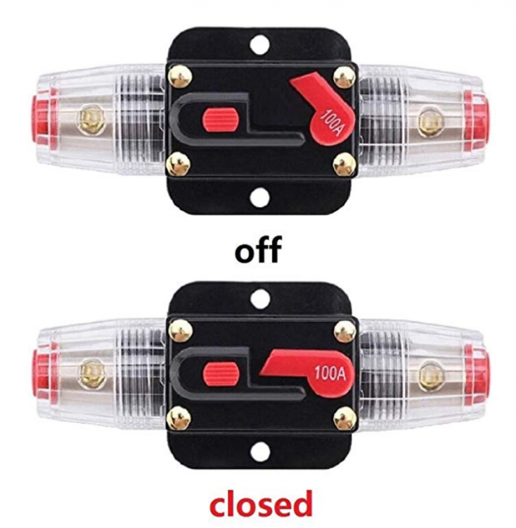

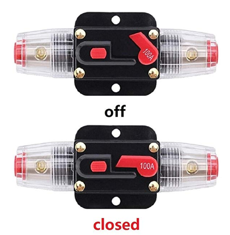

O achizitie folositoare :salutare!:, poate mai este si altcineva interesat.
Siguranta 100A si bracker automat pentru montat intre baterii si invertor/charger. Sunt si amperaje mai mici, invertorul meu este de 1KW. Prindere pe panou sau inline direct pe fir. Se poate dezarma si manual in caz de necesitate. £9.99 de pe Amazon.

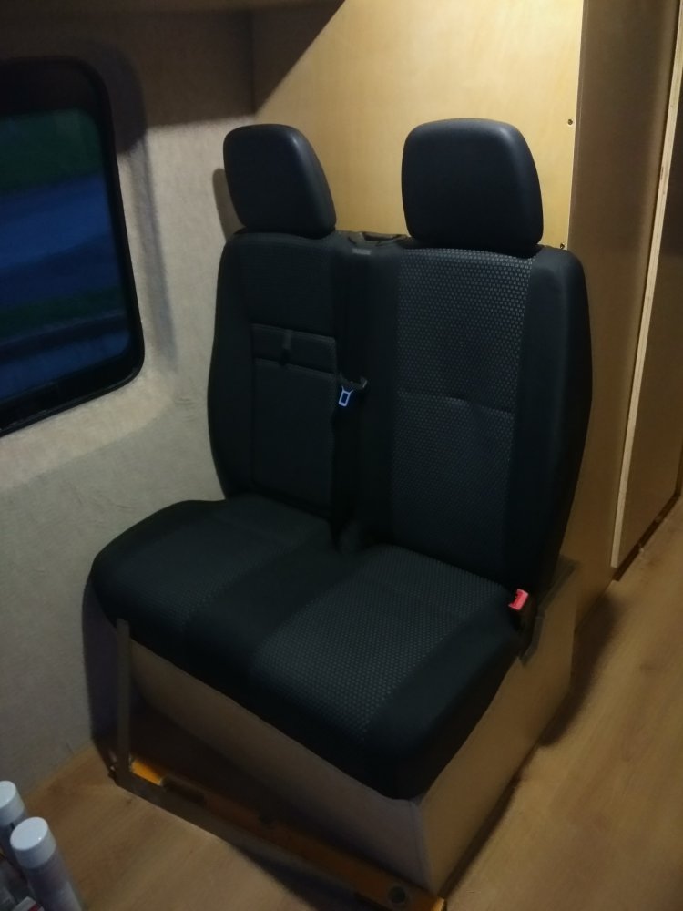

Dacă vrei să folosești bancheta în timpul mersului, îti recomand să schimbi suportul banchetei cu un cadru din țeava rectangulară, croit pe dimensiunile banchetei, folosind cel putin același număr de puncte de fixare in caroserie. La trecerea prin podea pune pe exterior șaibe mari sau chiar o platbandă cu două sau mai multe găuri, să prinzi pe suprafață mărită. Folosește atât la interior, cât și la exterior șaibe de cauciuc sau covoraș antiderapant pentru o fixare mai sigură și eliminarea vibrațiilor. Altfel, chiar cu cadru metalic, există riscul să treacă șuruburile prin tablă. Gandește-te că in cazul unei franări bruște (nu mai amintesc de un eventual accident) apar forțe foarte mari, de cateva ori greutatea banchetei si a incărcăturii! Acel cadru din lemn și peretele din placaj al băii nu vor rezista la aceste forțe.
Multumesc pentru sfat @Ionut C. :salutare!:
M-am gandit si eu sa schimb structura de lemn cu una metalica :default_big_grin:

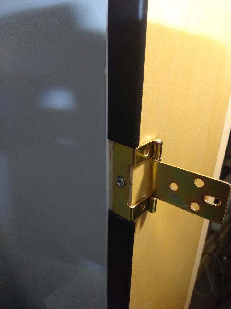

Am finisat si usa de la baie, poze in momentul montarii :default_big_grin:
Am montat usile dulapului suspendat din fata:
A sosit si dispozitivul ce permite scaunelor din fata sa se roteasca 360 grade. Montat sub scaunul soferului:

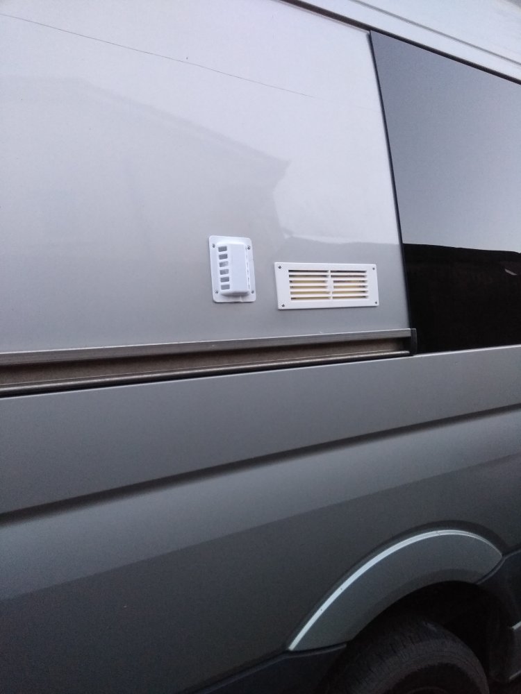

Printre picaturi (la propriu) am montat ultimele doua piese ce au necesitat gaurirea caroseriei: busonul de umplere a rezervorului de apa proaspata precum si adaptorul BBQ de gaz:

Ce frumos ai pozitonat cupla de gaz impruna cu teava si ce bine ti-a iesit insertizarea muchilor de cauciuc pe cant! :clapping:
1 minut în urmă, Drinovan Ovidiu a scris:
Multumesc @Drinovan Ovidiu :salutare!:
Incerc sa fac totul cat mai profesional cu putinta ca intregul sa arate ca de fabrica.
