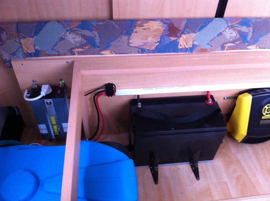

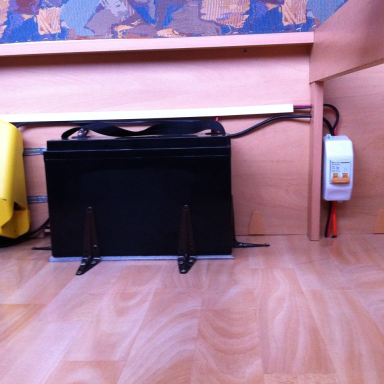

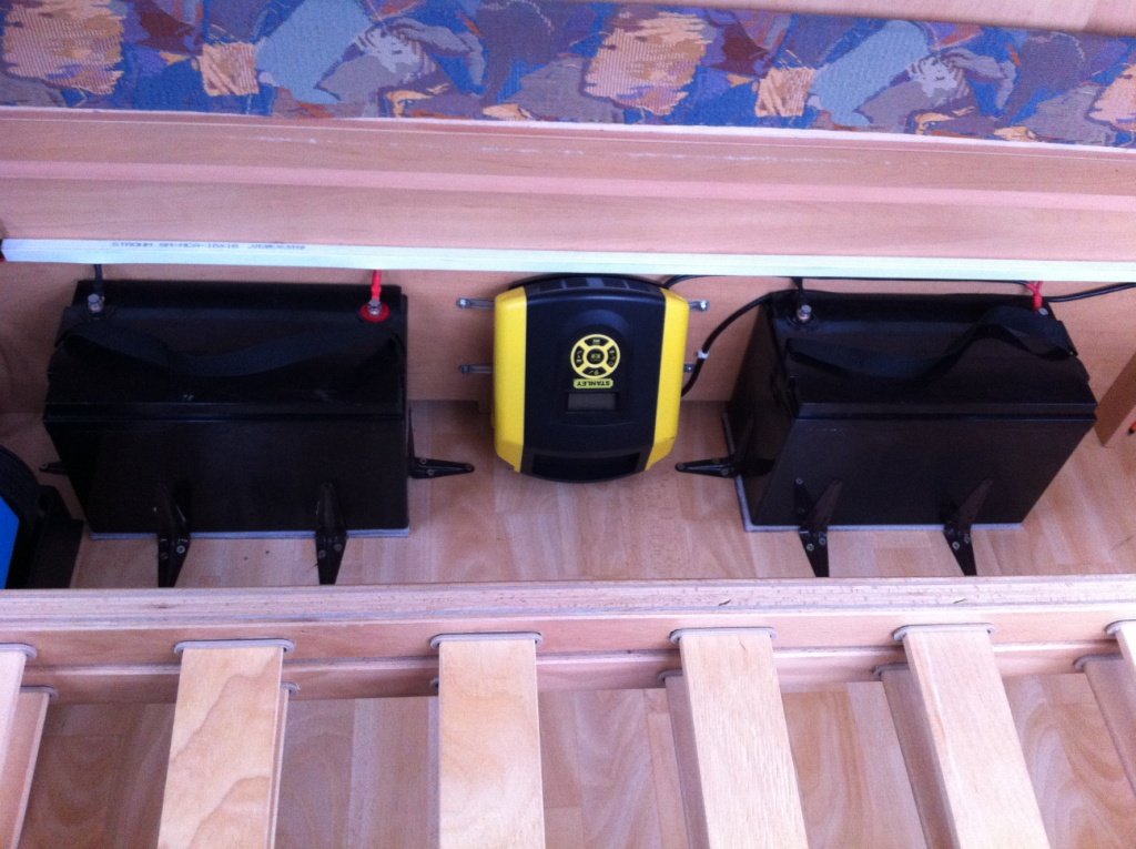

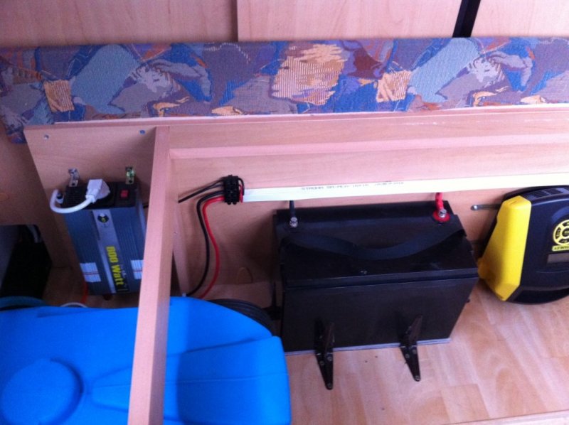

Daniel P 12.570 Semnalează Publicat 16 Ianuarie, 2016 Dupa mai multe socoteli si calcule care mi-au dat cu rest de cele mai multe ori, azi am reusit si eu sa montez definitiv pe rulota cei doi acumulatori Sunlight SP 12-100 si un redresor de 15A compatibil cu orice tip de baterie... Fiind de acelasi tip si aceiasi capacitate, le-am legat in paralel si am montat o siguranta Maxi de 50A intre borna "+" si tablou, acolo de unde pleaca alimentarea tuturor consumatorilor de 12V ai rulotei...Incarcarea bateriilor se face cu ajutorul unui panou fotovoltaic monocristalin de 150W, iar pentru situatii deosebite ( iarna, mai mult de 3-4 zile fara soare, camping, etc) cu ajutorul acestui redresor.. .Am incercat sa le montez cat mai aproape de axa rulotei si cel mai bun loc a fost sub patul fix...cam asa arata 2 Distribuie această postare Link către postare Distribuie pe alte siteuri
Daniel P 12.570 Semnalează Publicat 16 Ianuarie, 2016 @Fugulin Cristian Distribuie această postare Link către postare Distribuie pe alte siteuri
Costica V. 2.055 Semnalează Publicat 16 Ianuarie, 2016 BRAVO ! Frumoasa lucrare, "aerisita" si arata f. bine !! Te felicit si ptr.faptul ca ai pus si poze!! Putini o fac! Distribuie această postare Link către postare Distribuie pe alte siteuri

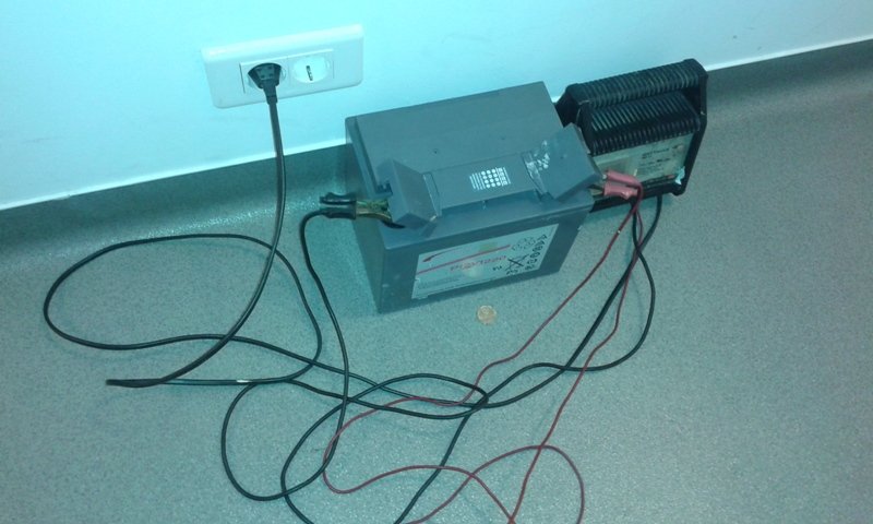

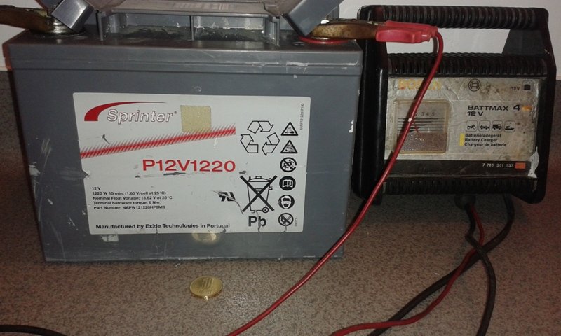

Cristian Ionita 26 Semnalează Publicat 17 Ianuarie, 2016 Eu am doi acumulatori SPRINTER P12V1220 de care sunt foarte multumit. In atasament gasiti detaliat si caracteristicile tehnice. Pana sa-mi iau rulota ii foloseam la un UPS... Sprinter_P12V1220.pdf Distribuie această postare Link către postare Distribuie pe alte siteuri
Sorin S 208 Semnalează Publicat 17 Ianuarie, 2016 Cristi , incearca sa schimbi incarcatorul , baterie dupa cum vad este AGM cu un incarcator normal o strici . Iti trebuie un incarcator pentru incarcare prin impulsuri . Unul gen Lidl sau Kaufland .. Distribuie această postare Link către postare Distribuie pe alte siteuri
Cristian Ionita 26 Semnalează Publicat 17 Ianuarie, 2016 (modificat) In ultima ora, Sorin S a scris: Cristi , incearca sa schimbi incarcatorul , baterie dupa cum vad este AGM cu un incarcator normal o strici , iti trebuie un incarcator pentru incarcare prin impulsuri . Unul gen Lidl sau Kaufland .. Dupa cum poti observa in poza, pe rulota am o sursa in comutatie de 12.5 A. Pentru o incarcare buna am reglat-o sa scoata 14, 2 V. Acum ii am in casa pentru ca nu vreau sa "tremure de frig" in rulota. I-am pus putin la incarcat cu un redresor clasic... Modificat 17 Ianuarie, 2016 de Cristian Ionita 1 Distribuie această postare Link către postare Distribuie pe alte siteuri
Sorin S 208 Semnalează Publicat 17 Ianuarie, 2016 Asa da .. Distribuie această postare Link către postare Distribuie pe alte siteuri
Mihnea Stoenescu 499 Semnalează Publicat 17 Ianuarie, 2016 Daca sursa in comutatie decupleaza automat la atingerea tensiunii max. de 13, 8v - 14, 4V (compensat cu temperatura acumulatorului), dupa care sa treaca la incarcare "trickle" (curent mic care compenseaza pierderile interne ale bateriei si o mentine incarcata)... Distribuie această postare Link către postare Distribuie pe alte siteuri
