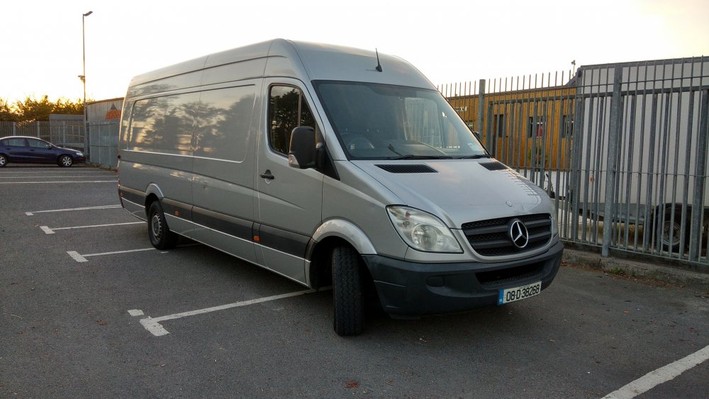

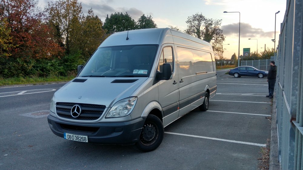

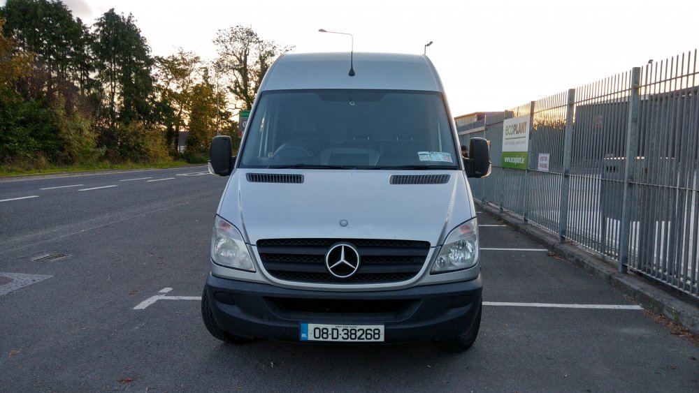

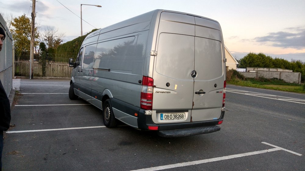

Ca sa o iau pe scurtatura, am achizitionat ieri un 311 CDI din 2008, 170k mile, se prezinta in conditie buna spre foarte buna. Modelul extra lung, are zona cargo care se va transforma lunga de 4.8 m!
Momentan cateva poze facute la achizitie. Vor urma altele dupa ce voi lucra la cele cateva puncte de rugina (acolo unde a fost zgariat/atins) si in special la usile din spate unde este ceva mai serioasa problema.

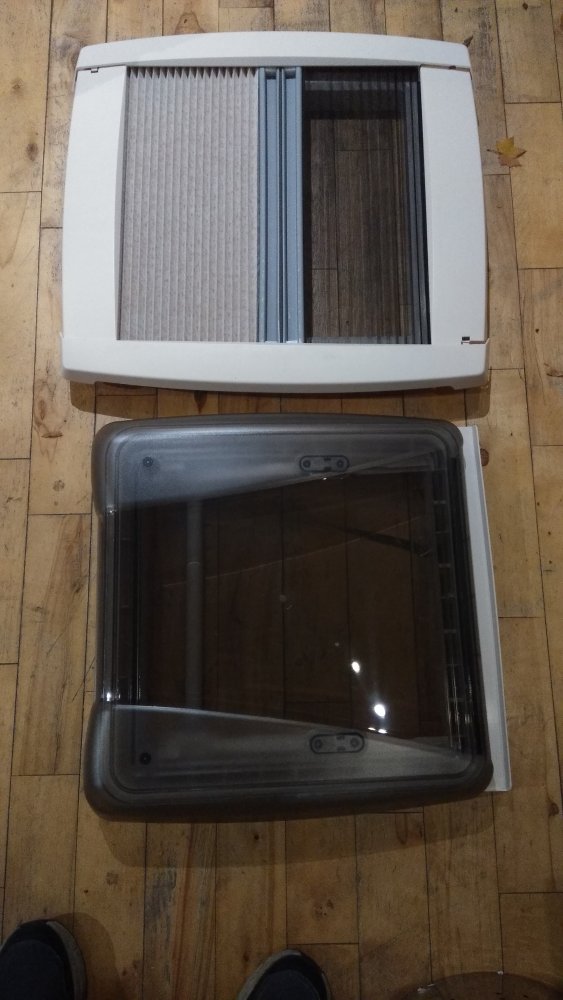

Au mai urmat astazi cateva cumparaturi pentru a putea avea tot ceea ce este necesar pentru a ma apuca de izolat si anume:
2 trape, 2 de 40x40 pentru fata-spate si una de 28x28 pentru baie, conexiune electrica si gura de apa.
MPK 40x40, 110 euro/buc
MPK 28x28, 71 euro:
Gura umplere cu apa proaspata, 38 euro:
Mufa conectare 220V, 27 euro:
Preturile contin si transport, sunt comandate in UK

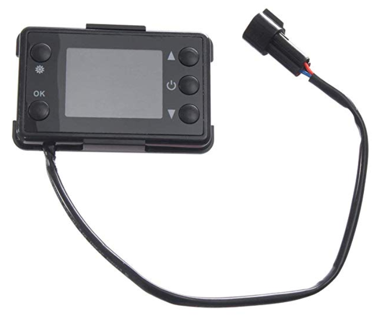

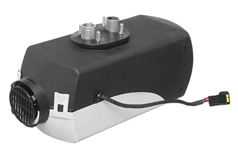

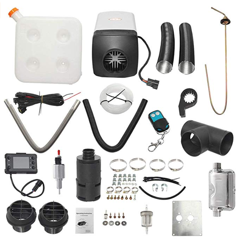

Din dorinta de a nu ma "complica" cu circuite de gaz, astazi am achizitionat si un Heater de 5kw pe motorina din China, 219 euro cu transport.
Nou-nout, kit complet de instalare.
Livrare in 28 zile, sa vedem ...:nedecis:

Alin, poate era bine sa gasesti pentru incalzire aer/apa calda menajera... ceva similar cu acest produs Webasto:
Webasto
Cu aceasta solutie rezolvi atat incalzirea aerului din campervan cat si producerea apei calde menajere.
Este o recomandare f.buna doar ca pretul cred ca este pe masura :default_109: la cel original. Alta marca nu am gasit.
@Alin Opran
Acelasi incalzitor l-am luat si eu din Hong Kong. L-am vazut functionand la un TIR-ist si l- am putut compara cu originalul Webasto. La un sfert de pret merita luat, chiar ca si incercare. Am vrut sa cumpar modelul propus de Nelu, dar este prea scump modelul pe motorina. La urma urmei, am pornit conversia pentru a avea un camper nou ca si dotari, dar la un pret decent.

Au ajuns o parte din lucrurile comandate :OK:
Trapa mica de baie, 28x28 cm:

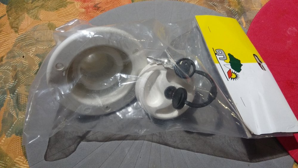

Busonul de umplere cu apa:

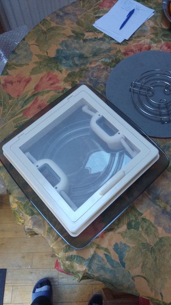

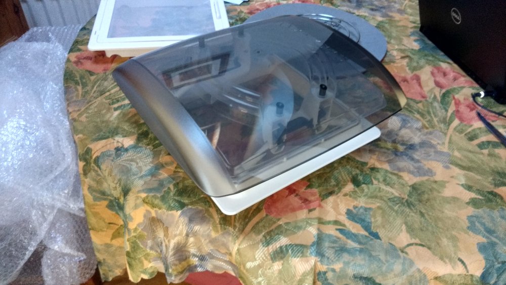

Trapele mari 40x40 cm, 2 buc:

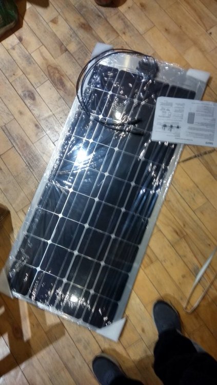

Panourile semiflexibile de 100W, 2 buc:
