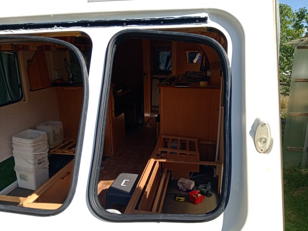

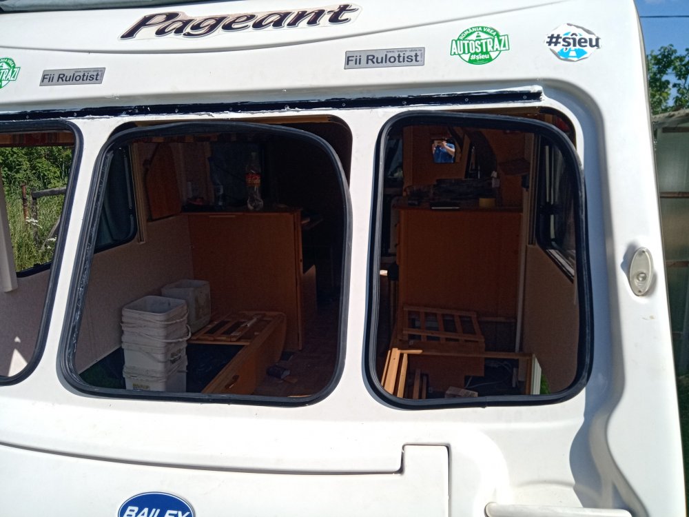

O altă intrebare:
Chederul din dreapta e mai scurt.
Cel de pe mijloc parcă nu mai ajunge deloc.
Ce să fac?
Ciprian Mirescu
@Florin Smolnicki
Sincer nasol :default_109:, nu cred că ai rezolvare. Bănuiesc că nu poti să tragi si să-l întinzi?
Dacă stau si mă gândesc puțin am avut si eu mici probleme când le-am remontat dar nu chiar asa rău.
Oare de unde să fie problema?
:salutare!:
Bilti
poate de la baia in benzina. incearca sa le bagi in apa fierbinte si sa le intinzi.
Florin Smolnicki
@Bilti
Trebuie să pun chederul numaidecât în apă caldă? O fi mai bine așa?
Ieri l-am incalzit/ înfierbântat cu pistolul cu aer cald și nu a avut niciun efect.
Bilti
in apa calda ar trebui sa devina mai maleabil si sa-l poti intinde. fa o proba, nu ai nimic de pierdut. cu pistolul nu poti sa-l incalzesti pe toata lungimea si in interior. in plus risti sa-i strici elasticitatea, tine de procesul de vulcanizare.
Bogdan C.
@Florin Smolnicki pune pe geamul lateral chederul de pe mijloc, iar pe geamul din mijloc comanzi altul nou.

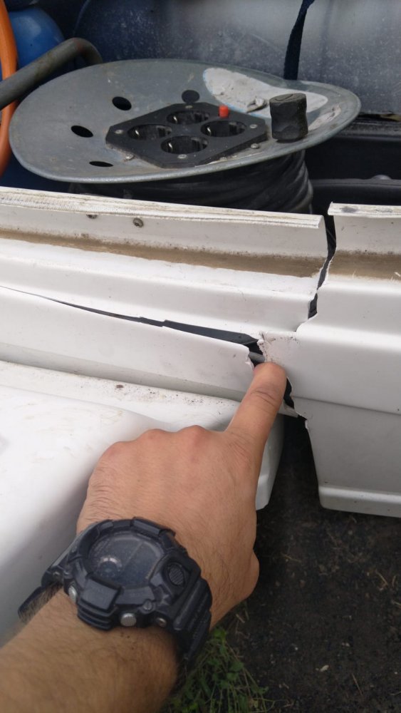

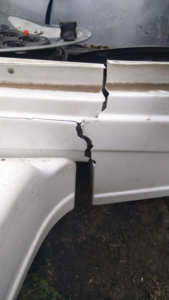

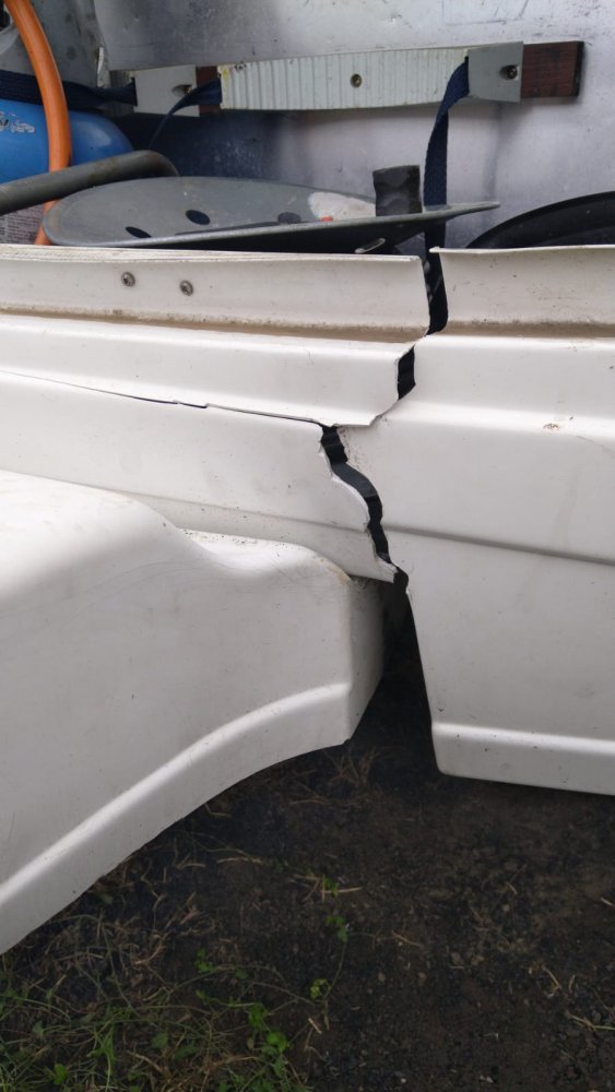

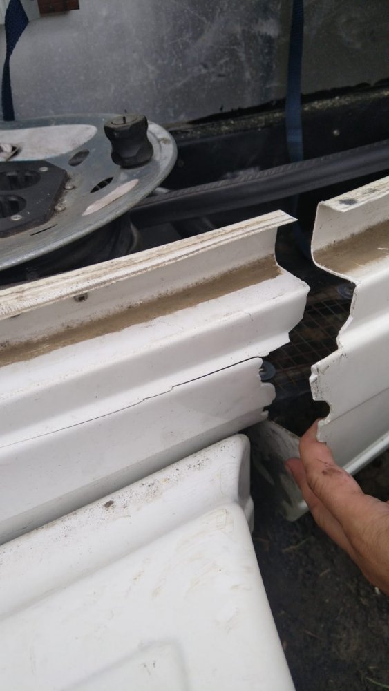

Am o rulota lunar Solar 525 la care a crapat panoul frontal ( inca habar nu am care ar fii motivul )
ma gandeam sa sudez cu aparat de sudura in plastic ( cel cu capse ) si pe urma sa finisez locul.
Daca a mai facut cineva o lucrarea asemanatoare si imi poate da cateva sfaturi ar fii foarte folositor.

Florin Smolnicki
@Sebastian Bota
Îndrăznesc să cred că acolo a fost doar o lovitură puternică și nimic altceva. Poate a scăpat cineva o butelie, să zicem.
Dacă e așa, remediezi foarte simplu, exact așa cum te-ai gândit.
Este foarte, foarte simplu, mai ales că ai și sculele necesare: aparatul de sudură în plastic.
Nu îți va lua mult timp.
Să pui și ceva plasă de sârmă, ca să țină mai bine.
Verifică în mod obligatoriu și partea de sus a geamului/ geamurilor. Vezi ca nu cumva problema să fie mai mare și să fie necesar să intervii la întregul panou frontal.
Altfel ar fi distracția, dacă ar trebui să refaci întregul panou.
În rest, spor la treabă, că e totul simplu!
