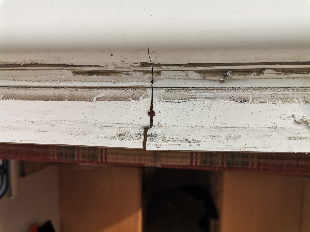

@Florin Smolnickise armeaza cu plasa de aluminiu (se incinge cu un letcon de 40-60 w pana intra in plastic) atat pe interior cat si pe exterior si apoi am armat si cu o plasa de fibra de sticla (plasa tesuta nu scame) si rasina poliuretanica bicomponent.apoi se chituiste peste plasa de fibra si apoi se vopseste

Nu prea pot lipi și prin interior. Nu prea am acces prin interior. Sau dacă am acces, e destul de dificil.
Pot trage puțin de panoul frontal în timpul operațiunii de lipire? Trebuie să îl îndepărtez puțin de lângă șipca de lemn.
Nici nu mă gândesc să dau complet panoul jos. Treburile s-ar putea complica mult prea mult.
Este vro problemă, dacă rulota nu stă pe un teren perfect drept în timp ce lucrez la panou?
Terenul pe care se află rulota este ușor în pantă.
Ce silicoane/ materiale etanșante să folosesc? Eu mă gândesc la mastic butilic.
Sub nicio formă nu doresc să lipesc rama de lemn de panou. Când am desfăcut rama de lemn, șipcile nu erau deloc lipite de panou/ plastic sau ce-o fi el.
Șipcile le-am găsit complet independente, libere, nelipite de nimic. Erau prinse între ele doar cu niște capse de sârmă. Atât.
Am citit aici pe forum, în alt topic, despre ce au pățit unii colegi care au lipit șipcile de panou. Tot panoul le-a crăpat.
Cauza nu au fost mișcările, nu!
Cauza a fost schimbarea de temperatură dintre anotimpuri. Aici e pericolul cel mai mare.

@Florin Smolnicki, este vorba de o trusa de felul asta. Eu am folosit plasa de inox, a intrat foarte usor in plastic dupa incalzire pentru ca este rigida. O plasa din aluminiu cred ca ar intra mult mai greu, dar este doar parerea mea, n-am incercat, n-am vazut pe cineva procedand asa ca sa le pot compara.
De tras de panou, in niciun caz, din potriva, trebuie sa stea cat mai drept, altfel s-ar putea curba din cauza caldurii si ar putea ramane asa.
Eu am preferat sa dau panoul jos, sa repar toate crapaturile, sa inlocuiesc eventualele sipci putrezite din structura si sa schimb masticul sinelor. Fiecare procedeaza cum considera ca este necesar. Operatiunea o poti face tu, daca consideri ca o poti duce la bun sfarsit fara sa strici ceva, sau poti apela la un atelier specializat in suduri mase plastice.

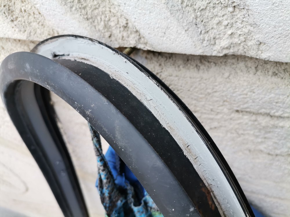

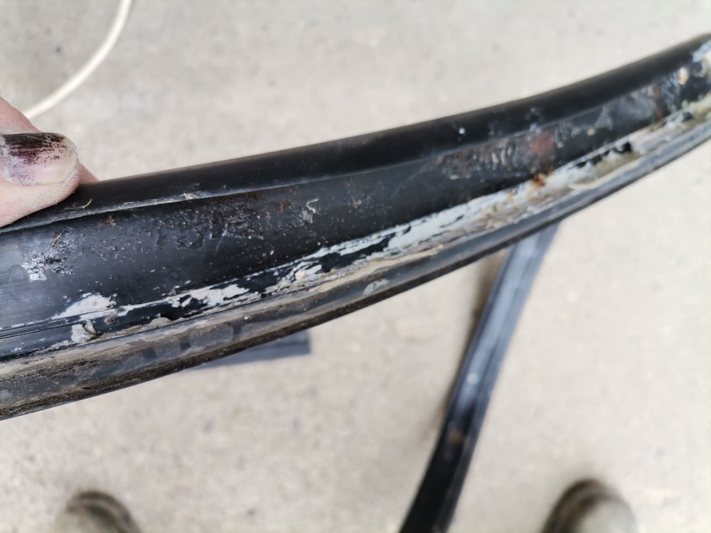

Florin Smolnicki

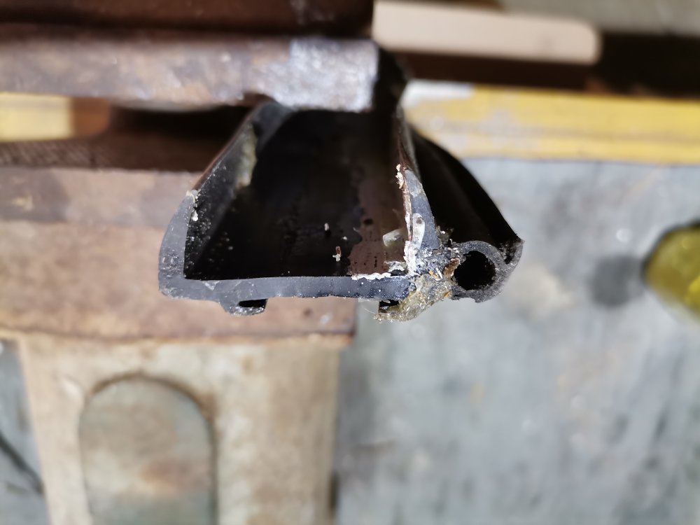

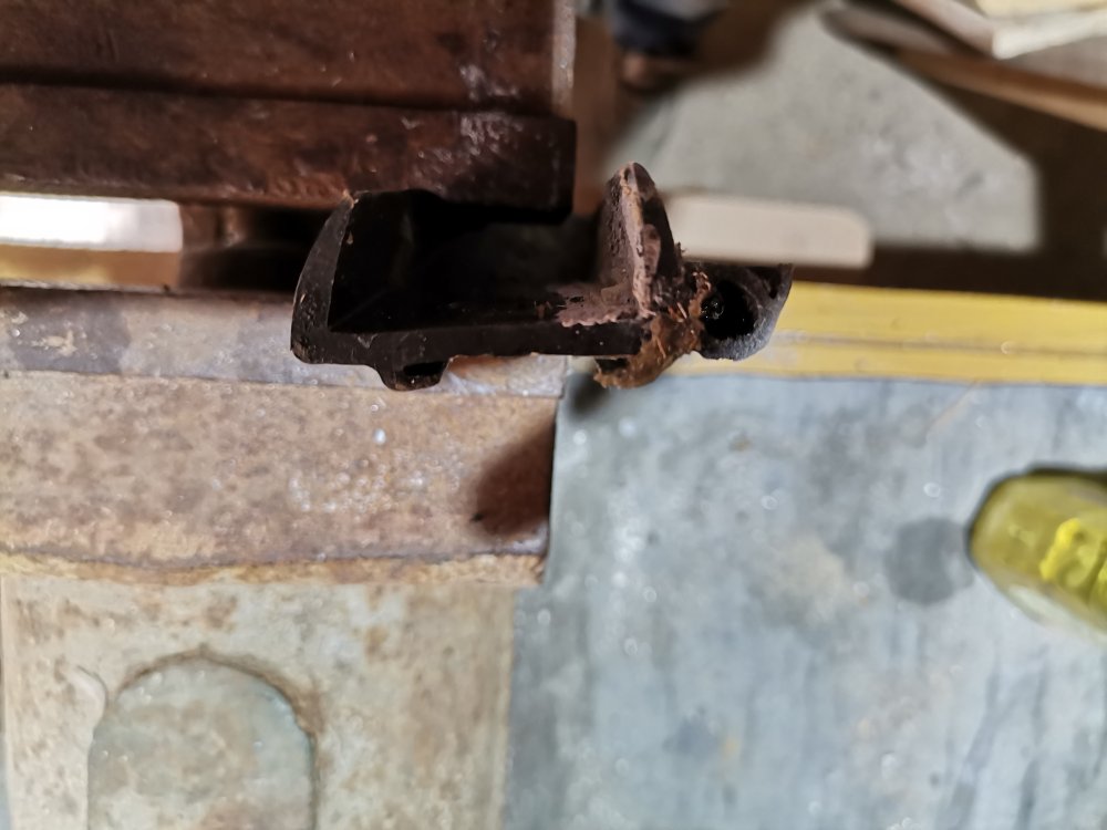

Știe cineva cu ce pot curăța acest tip de lipici/ adeziv/ silicon, ce o mai fi?
E foarte lipit și consistența e spre tare/ piatră. Panourile laterale nu au deloc probleme!!!
Nu vreau să rup tapetul care e în stare excelentă, se vede în poză.
Am și pe chederele de la geamuri așa ceva. Cum să procedez?
Mulțumesc pentru orice idee!

Mă deranjează foarte mult acel adeziv sau orice o fi. Este pus pe chedere și pe panourile laterale. A se vedea postarea de mai sus.
Băiatul meu a început de ieri să-l dea jos.
Merge foarte greu!!!

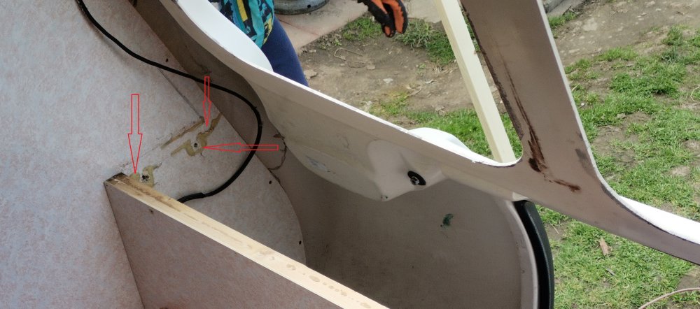

Am înțeles - citind și pe acest forum și pe alte forumuri - că unor colegi de-ai noștri care au lipit lemnul de plastic, le-a crăpat plasticul, după prima iarnă.
1. Problemele cele mai mari în această situație dată, le fac nu drumurile și mișcările, ci diferențele de temperatură și coeficienții de dilatare diferiți ai lemnului și plasticului.
2. În consecință, nu trebuie lipit sub nicio formă plasticul de șipcile de lemn!
Când am desfăcut panoul frontal, am observat că structura de lemn era complet separată, în spatele măștii de plastic, complet independentă de structura/ masca de plastic.
Singura legătură dintre plastic și lemn erau chederele. Chederul era prins de plastic (partea exterioară) și de lemn (partea interioară) cu mastic butilic. Atât! Așa voi face și eu.
Scriu aceste lucruri și le tot subliniez pentru a atenționa/ ajuta colegii și pentru a nu-i lăsa să repete anumite greșeli.
Ce mi-a mai trosnit prin cap, între timp, gândindu-mă în toate direcțiile: Nu doresc să lipesc locul crăpăturilor cu letconul ( cred că se slăbește structura/ grosimea plasticului). Părerea mea.

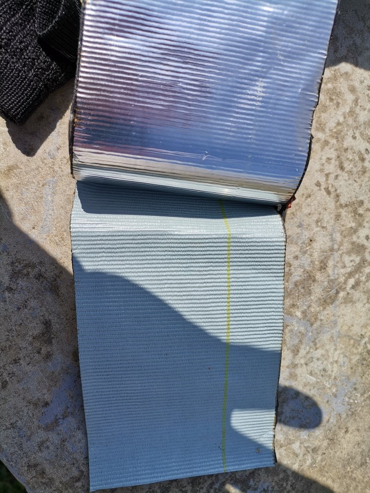

Vreau să pun o bandă bituminoasă pe verticală, acolo unde sunt găurile și crăpăturile de la șuruburi,  prin spatele panoului și să las plasticul așa cum e. Nu mă deranjează. Dacă observ din nou ceva în timp, pot interveni rapid. Totul se desface în maxim o jumătate de oră.
Pe deasupra/ la exterior voi pune Sikaflex Fc 11 c, câteva șnurulețe. Nu e nevoie de mai mult.

@Florin Smolnicki, panoul frontal inca nu l-am montat. L-am revopsit pe tot, am refacut structura din lemn cu lemn tratat cu ulei de in, dar nu am avut timp sa-l montez la loc. Nu are cum sa mai crape pentru ca este ramforsat cu plasa de otel pe interior si sudat pe exterior. Asa se procedeaza, o spun cei care repara spoilere auto si mai spun ei ca e singura metoda care si-a dovedit eficienta in timp.
Daca nu lipesti plasticul sau nu astupi crapatura in vreun fel, pe acolo se va infiltra apa si indiferent ce ai sa-i pui in interior, apa aceea va trebui sa se scurga pe undeva.
Florin Smolnicki
@Costin Lipan cu siguranță voi lipi crăpătura. Am spus și mai sus cum.

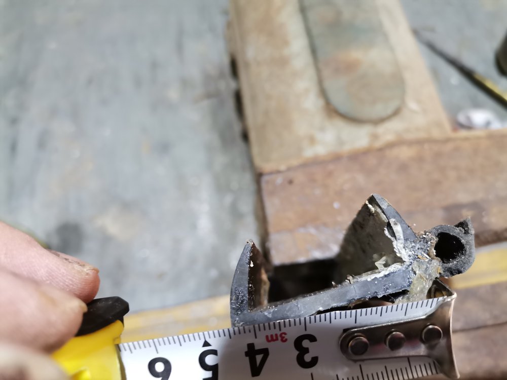

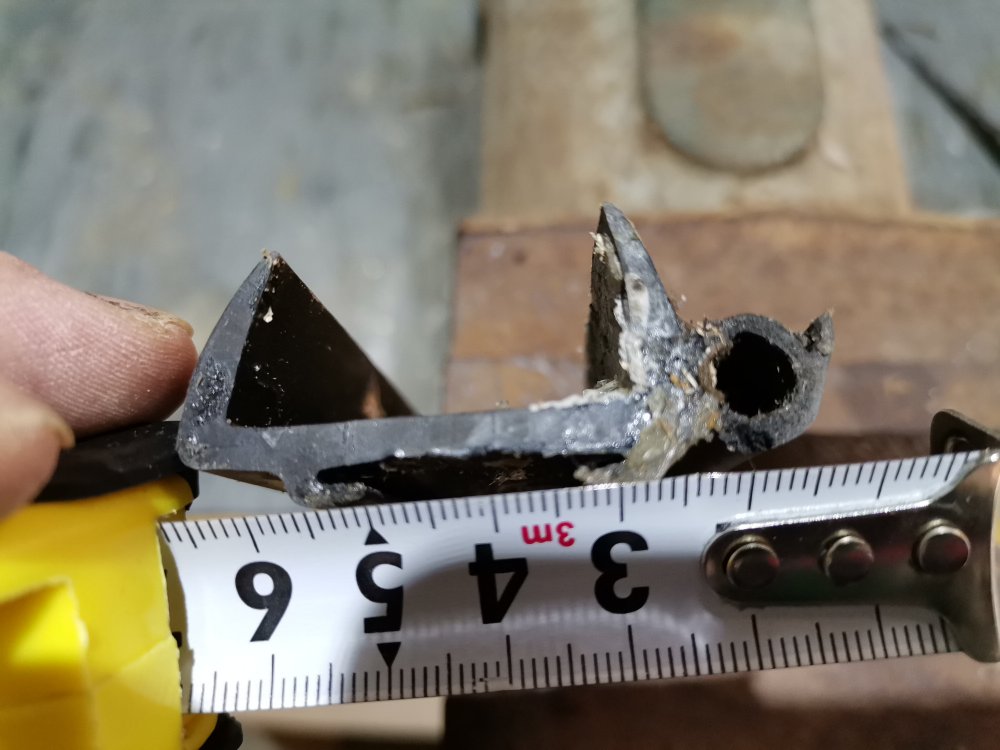

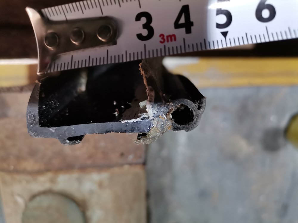

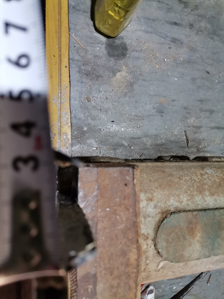

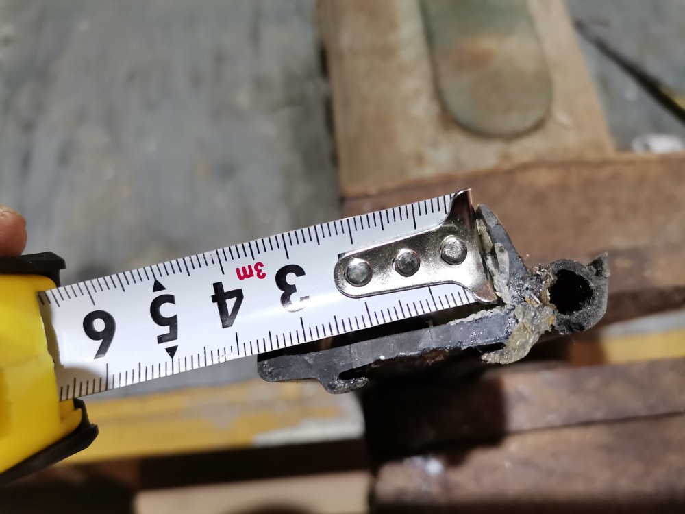

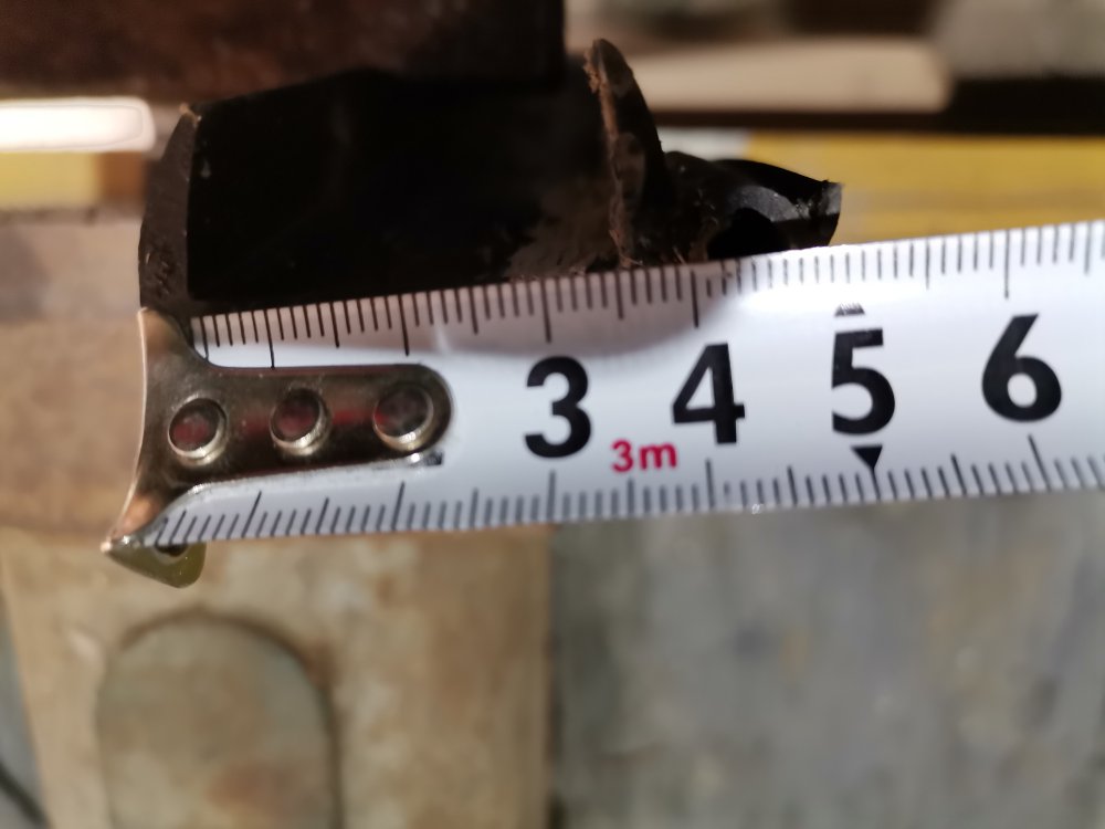

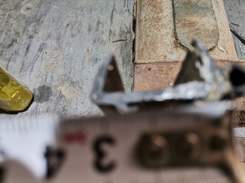

Unde găsesc un astfel de cheder și cât este metrul?

eu am cumparat cheder anul trecut de la Exis. Verifica dimensiunea înainte!
https://www.exis.ro/accesoriu_rulota/Cheder_fereastra_mobila_25-28mmx1m-4417.html
Mai au si bandaj care se pune https://www.exis.ro/accesoriu_rulota/Bandaj_de_cheder_23mmx1m-2943.html

@Ciprian Mirescu Mulțumesc respectuos și foarte mult pentru informații.
Mi se par foarte scumpe aceste materiale. Am ajuns la concluzia că voi curăța chederul și îl voi refolosi.

Foarte, foarte dificil și greu de curățat masticul și siliconul de pe cheder! Ieri m-am chinuit o zi întreaga să curăț chederele și abia am reușit să termin unul, de la un geam mic. E jale! Un metru liniar de cheder nou costă aproape 70 de lei! Și eu am 10 metri liniari la rulotă...

@Costin Lipan cu ce ai curățat masticul de pe chedere?
A mers ușor?

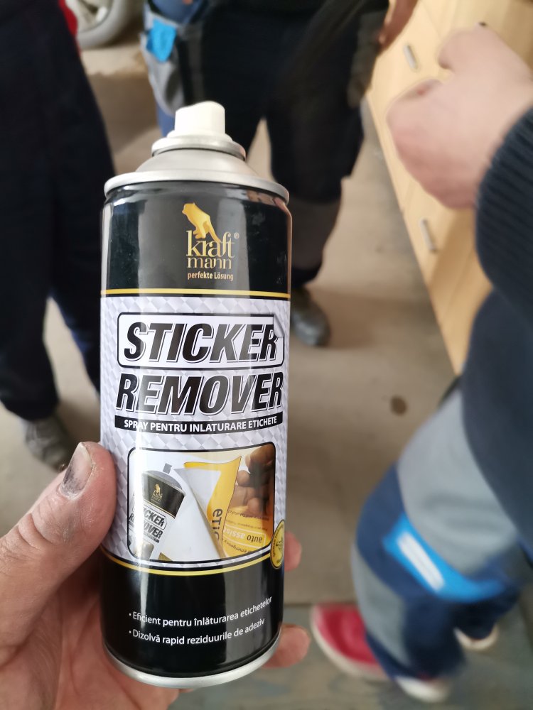

Pe mine mă disperă masticul acesta! Merge dat jos foarte, foarte, foarte greu cu benzină.
E un chin. E aproape imposibil! E o muncă de om nebun!
Cu siguranță trebuie să existe un dizolvant, ceva.

inițial am vrut să curăț chederele dar am renunțat când am văzut că e foarte greu de curățat si pe lângă asta prezentau și urme de uzură mari (coapte). Am preferat să cumpăr unele noi. Acest lucru l-am făcut anut trecut la reparația capitală.
Anul acesta nu am cumpărat altele ci le-am curățat (relativ mai usor decât cele vechi, si chiar nu vroaim că mai dau bani pe unele noi !).

@Florin Smolnicki, s-a tot spus pe forum: masticul este aderent la el. Faci o bila din mastic sau pui pe un bat si tamponezi cu el. Putinele urme care raman s-au ster cu axion pasta si apa calda. Capsator folosesti ce a indicat @Ciprian Mirescu.

Nu merge treaba cu bila! Sub nicio formă.
Am încercat până acum zece 10 tipuri diferite de soluții dizolvatoare.

De mastic: daca nu mai este elastic il iei pur si simplu cu o racleta de plastic, daca este elastic tamponezi de cateva ori cu o alta gramajoara de mastic si ai sa vezi ca se ia. Problema ar fi ca se lipeste si pe mana si pierzi mult timp sa-l dezlipesti, asa ca eu am folosit manusi de menaj si le arunc cand nu se mai pot folosi. Un ultim sfat: incearca cu caldura. o suflanta cu 200 de grade dezlipeste orice lipici (n-am avut nevoie inca si n-am incercat pe mastic intarit, dar ar trebui sa fie general valabil).

      Dragi prieteni,
      Rulota care am achizitionat-o de curand are cateva probleme exterioare (voi atasa si poze) care as vrea sa le remediez dupa cum urmeaza :
      1. Colt dreapta sus rupt la geamul cel mic de la dormitor.
      2. Colt dreapta sus rupt la geamul de la bucatarie.
      3. Geam sufragerie pe partea stanga a rulotei - crapat - lipit de fostul proprietar.
      4. Coltar spate stanga (langa stop) lipsa.
      5. Stop spate stanga spart superficial.
      6. Usa acces rezervor toaleta deteriorata si rama rupta.
      7. Sina pt cort deteriorata langa usa acces rezervor toaleta.
      8, Partea dreapta fata agatata la poarta intrare in curte de catre cel de la care am cumparat-o,  astfel incat foaia de aluminiu este taiata si polistirenul din spate putin infundat.
      a. Cat de grave vi se par fiecare in parte ?
      b. La geamuri sugerati sa fie remediate sau schimbate?
      c. La stop e spart doar geamul de acoperire, cel din interior este intact - sugerati reparare sau schimbare ?
      d. De unde as putea achizitiona o rama de usa sa o înlocuiesc pe cea rupta ?
      e. Sina se poate repara ?
      f. La panelul de aluminium din dreapta fatza (cel taiat/agatat in poarta) un prieten mi-a sugerat ca:
         - se poate taia doar fâșia alba (aprox 40cm) si se poate inlocui cu alta bucata de la dezmembrari.
         - totodata mi-a sugerat sa înlocuiesc si polistirenul "infundat" din spatele aluminiului deteriorat.
      => Ce parere aveti, este o varianta viabila ce mi-a sugerat el ? Daca este corect, stiti careva CINE ma poate ajuta cu partea asta de tinichigerie ?
      (eu deocamdata pe bucata cu taietura am pus silicon ca sa sigilez provizoriu pana remediez problema.
