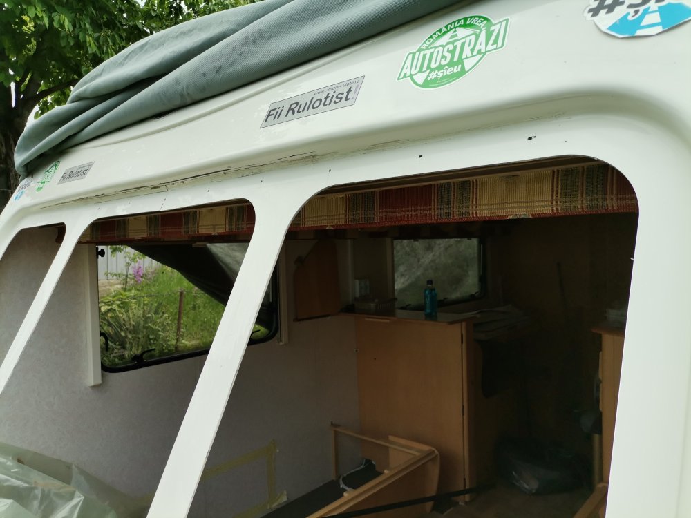

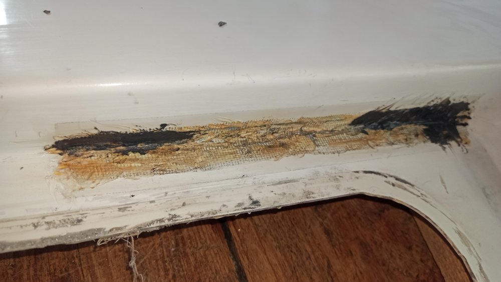

Va multumesc pentru indrumari. Incet avansez si cu reconditionatul panoului. Parca pe videouri explicative de pe youtube si sudura mergea mai repede :default_big_grin:
G.Janos

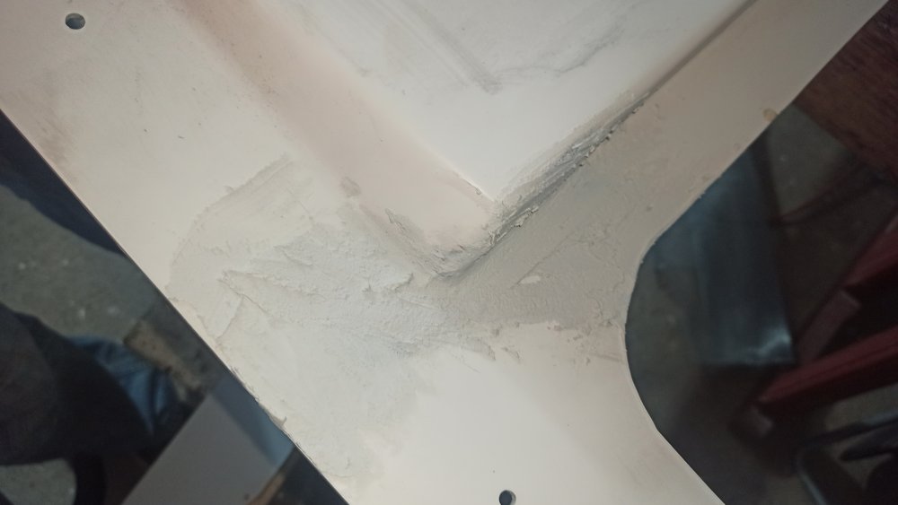

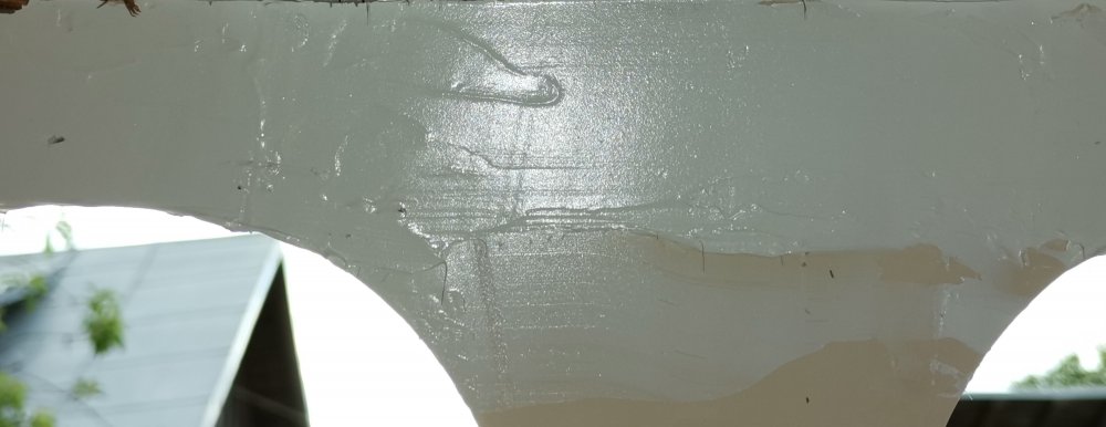

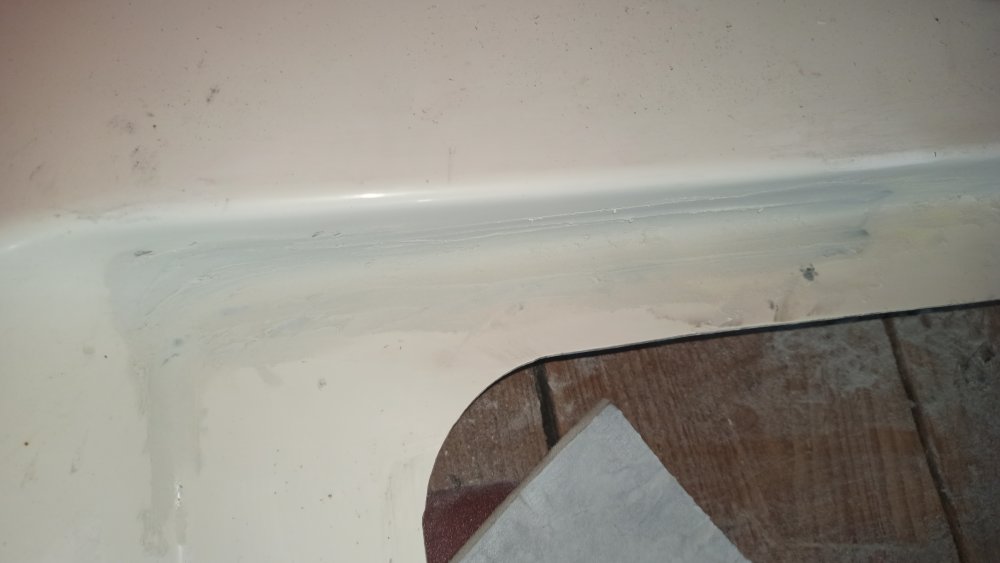

Astazi am vopsit panoul sudat si chituit. Lucru cu spor redus si necesita multa rabdare, aviz celor care se mai apuca de asemenea lucru. Am vopsit, am dat cu lac peste vopsea. Am folosit spray alb + lac tot din spray. Nu are presiune suficienta sa iasa o suprafata ca la carte, desi eu l-am tinut la soare ptr presiune. Per total ma declar multumit, din spray nu poti face vopsire ca la fabrica. Maine pun la loc panoul daca ma ajuta vremea, destul de capricioasa anul acesta.
G.Janos

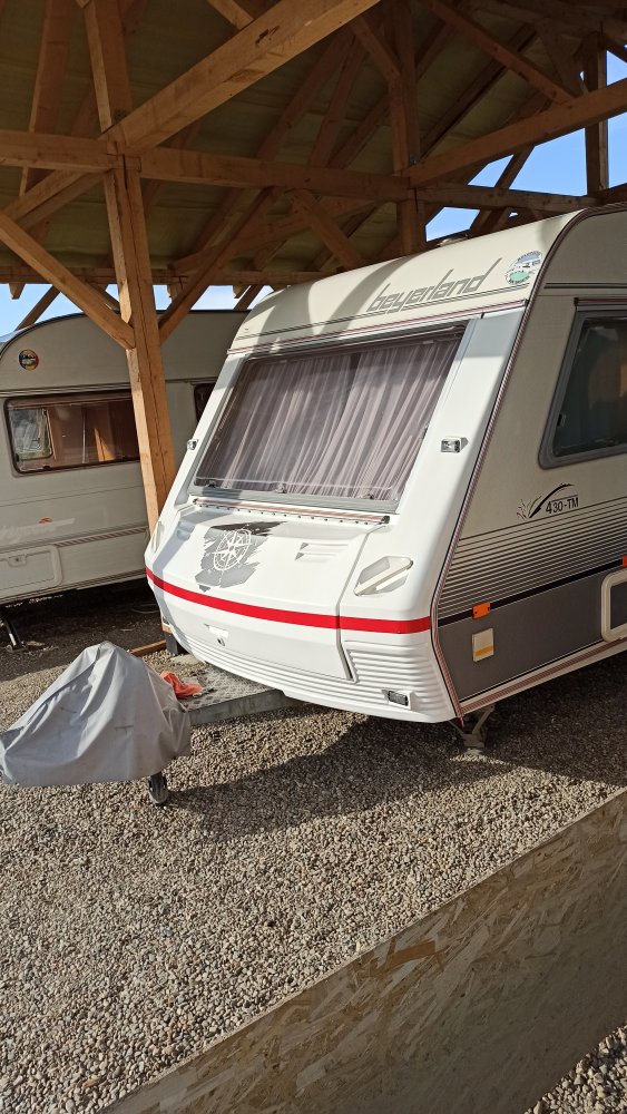

Va salut. Am reusit sa montez panoul, remasticat sinele, geamul fata. Mai am de montat placajul pe interior si o gramada de maruntisuri, dar macar nu mai sunt nevoit sa acopar cu folie. Este un pic prea alb fata de restul...bej deschis nu am gasit dar sunt bucuros ca am reusit si asa. Daca stie cineva de unde pot sa comand dunga autocolant albastra de 3 cm va rog sa ma indrume, tot am cautat online dar inca nu am gasit.
48 minute în urmă, G.Janos a scris:
Foarte frumos a iesit, @G.Janos! Culoarea rulotei este un fel de crem (nuanta untului cu multa grasime!), nu bej. In poza nu pare asa mare diferenta.
Si eu as avea nevoie de dungi, ale mele s-au exfoliat, desi culoarea este inca vie si nu terna. Banuiesc ca putem gasi la cei care colanteaza masini, mai ales ca ei lucreaza cu folii rezistente la UV.
Bravo felicitări @G.Janos:bravo:

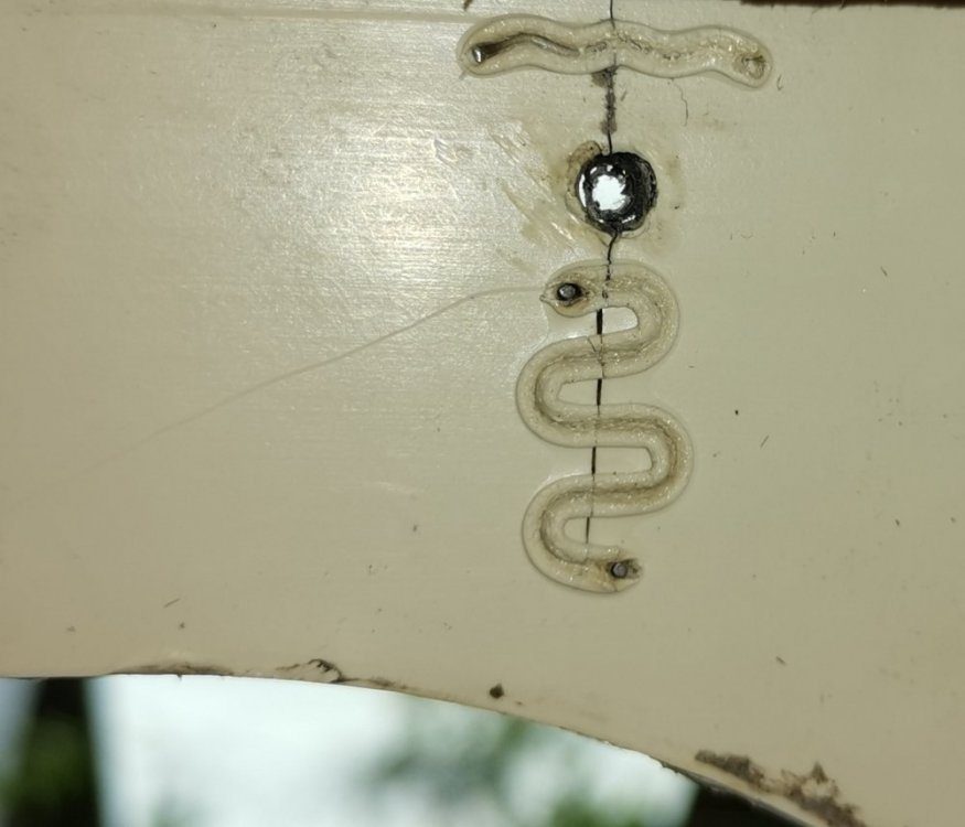

Ce părere aveți despre acest mastic/ silicon de reparație plastic sau ce-o mai fi? L-a folosit cineva?

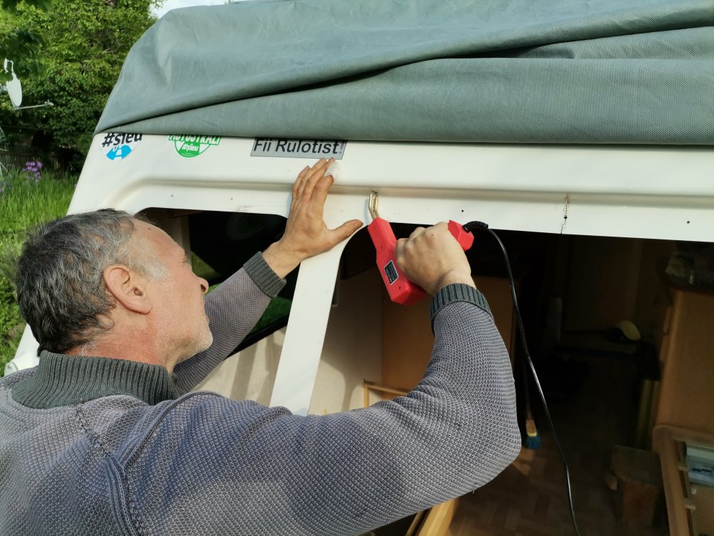

Florin Smolnicki
Sunt fericit!!!

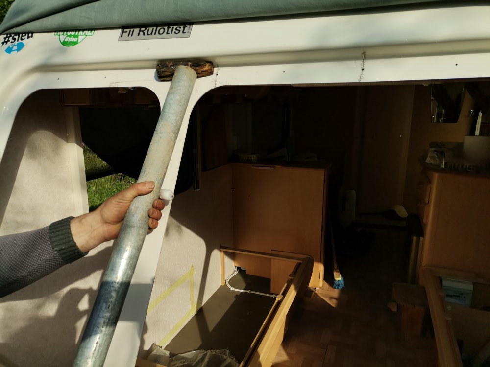

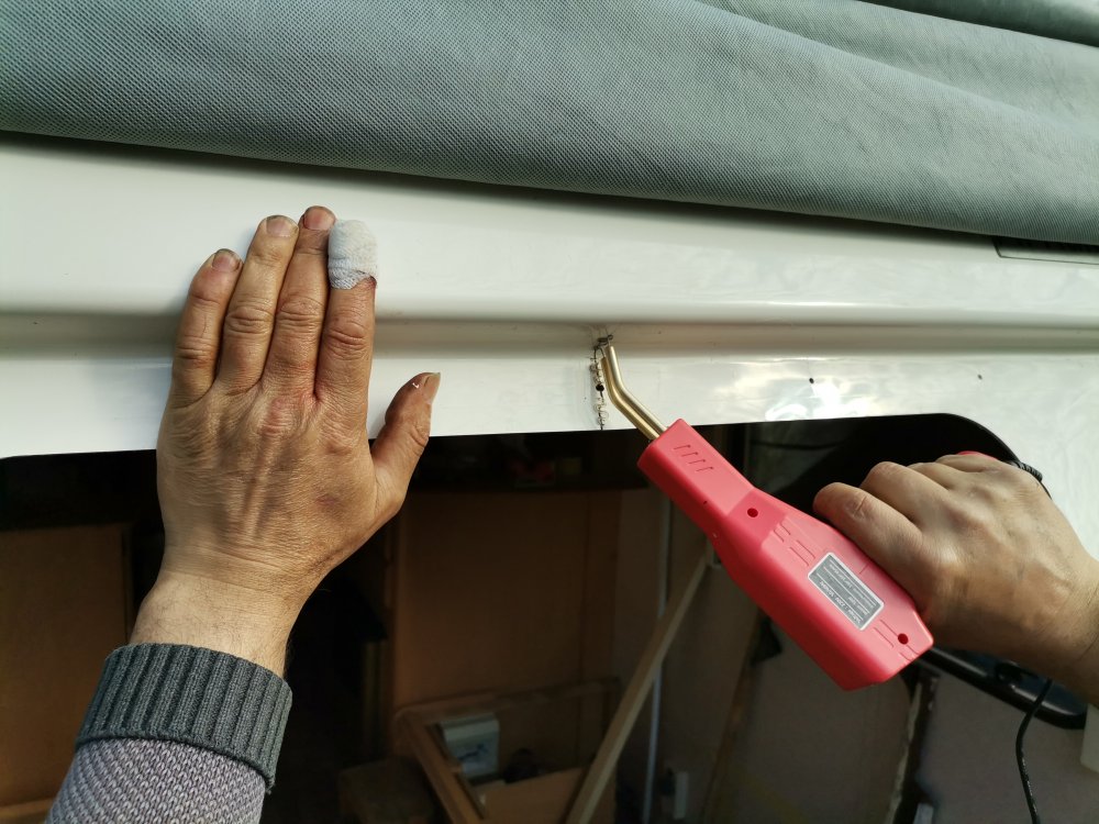

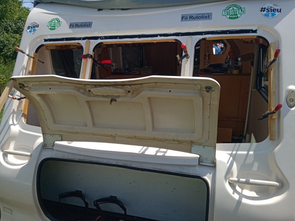

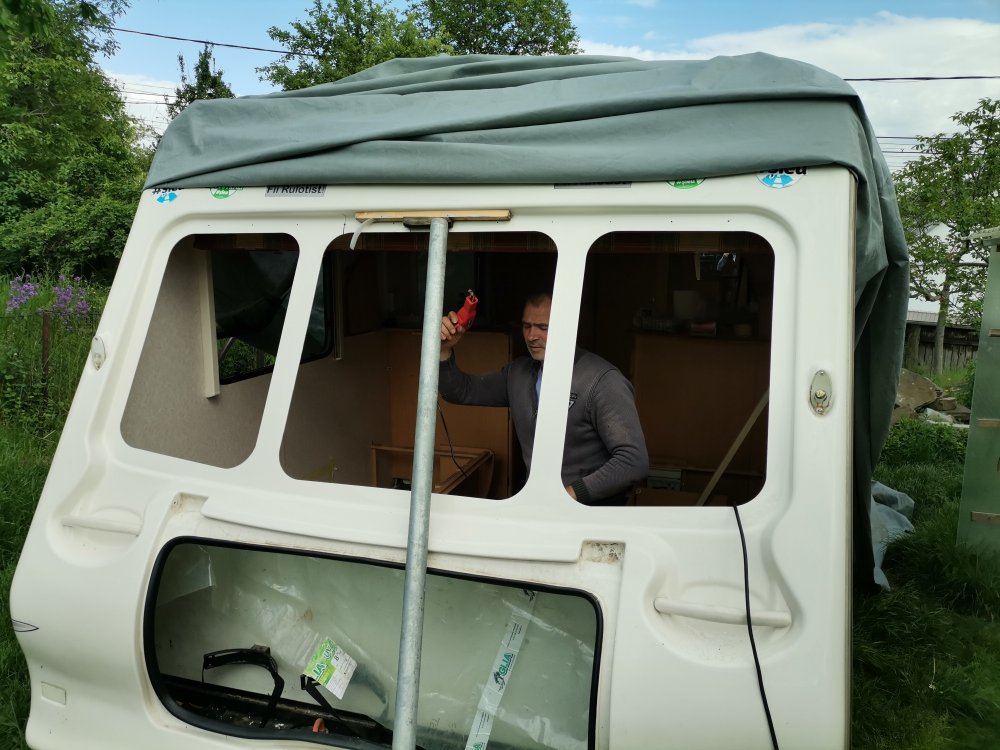

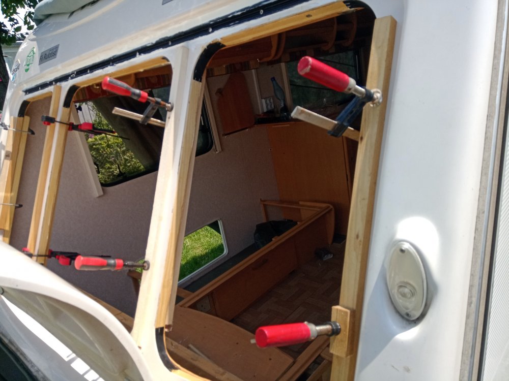

Uitați-vă ce am reușit să fac ieri cu un băiat extraordinar - prietenul meu: Domnul Inginer. Este un meseriaș extraordinar, de încredere, om cu mult bun simț!
Tot respectul meu pentru el!!!
Sper să vă fie de folos ideile noastre.
Pentru lămuriri, întrebări, mă puteți contacta.

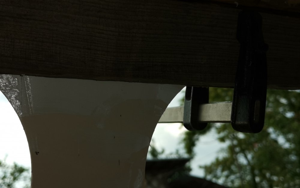

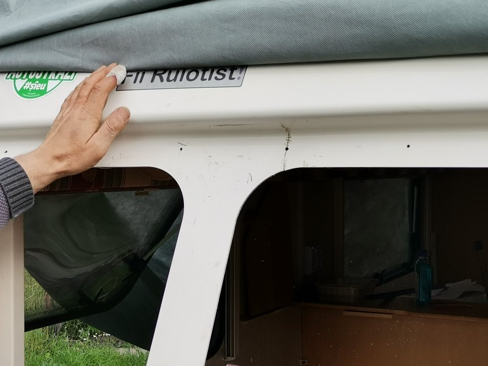

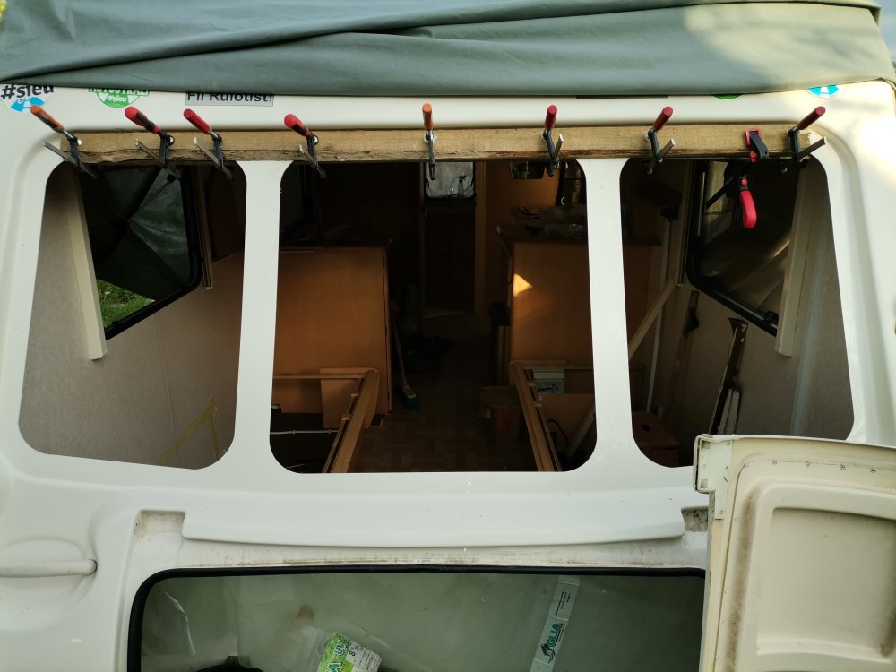

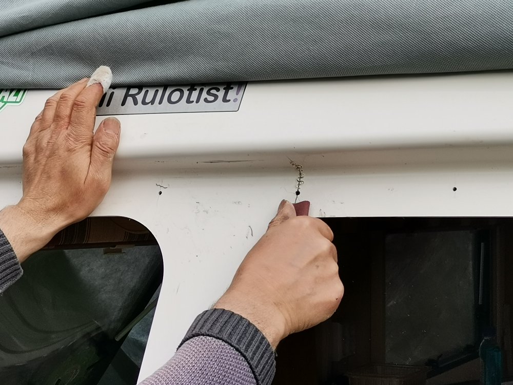

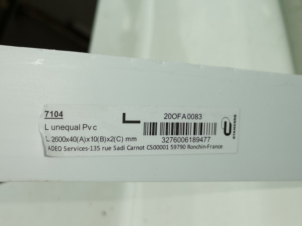

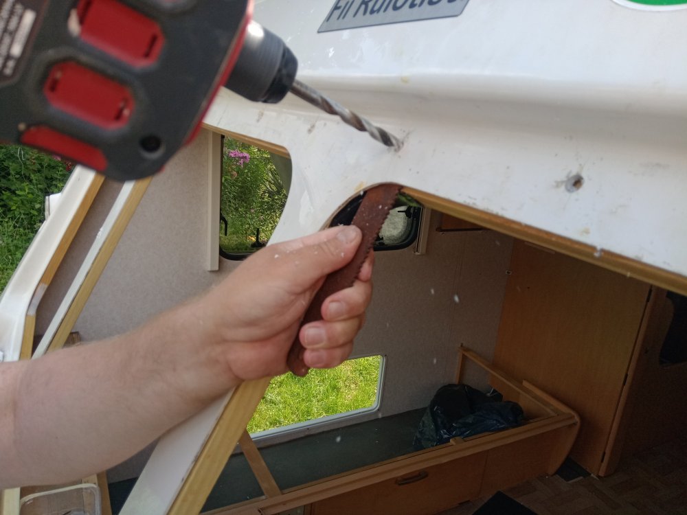

Florin Smolnicki

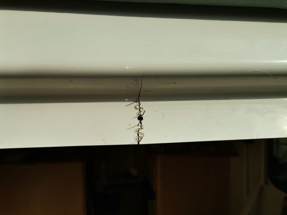

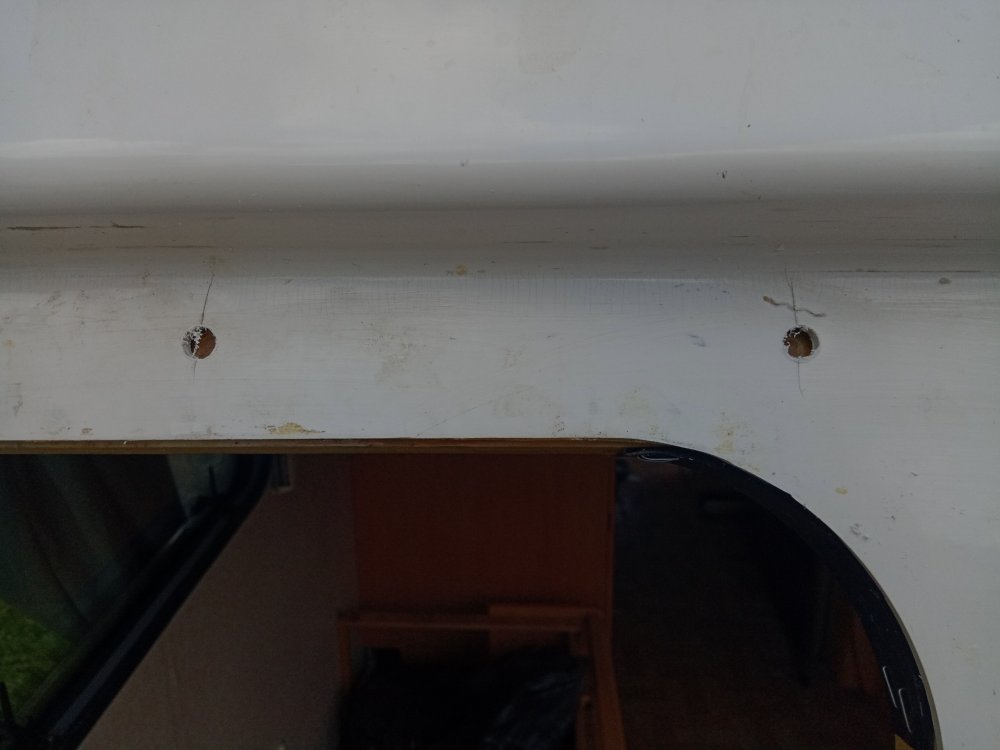

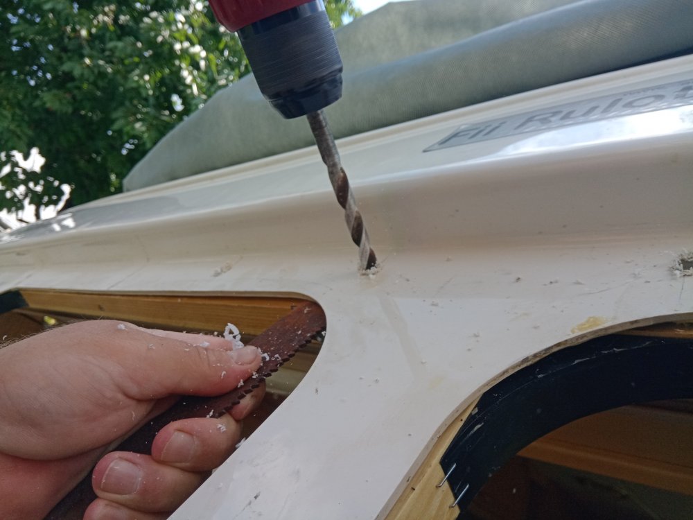

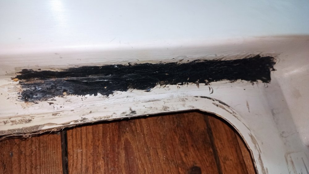

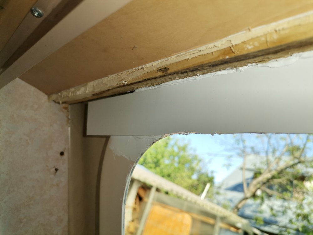

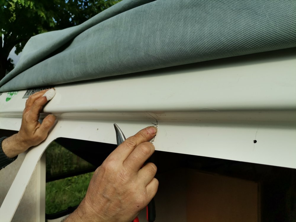

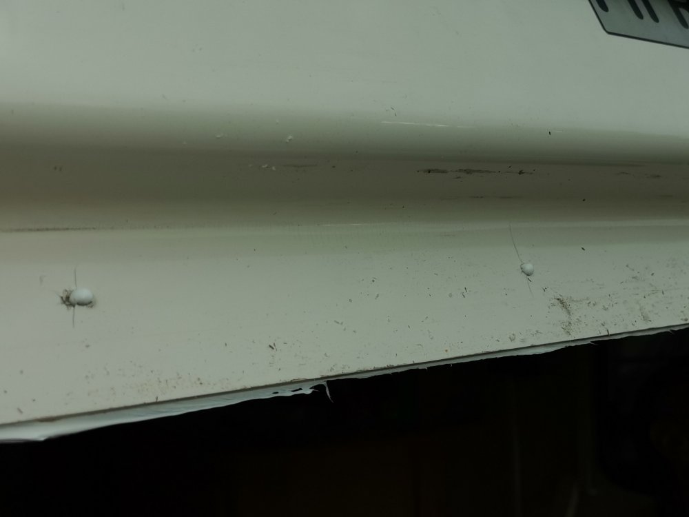

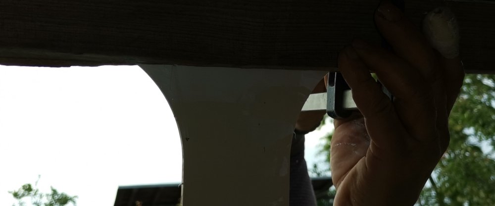

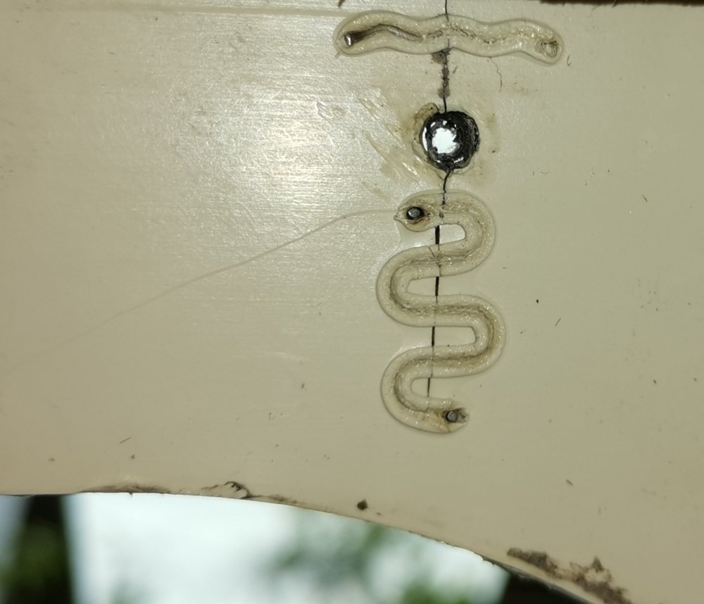

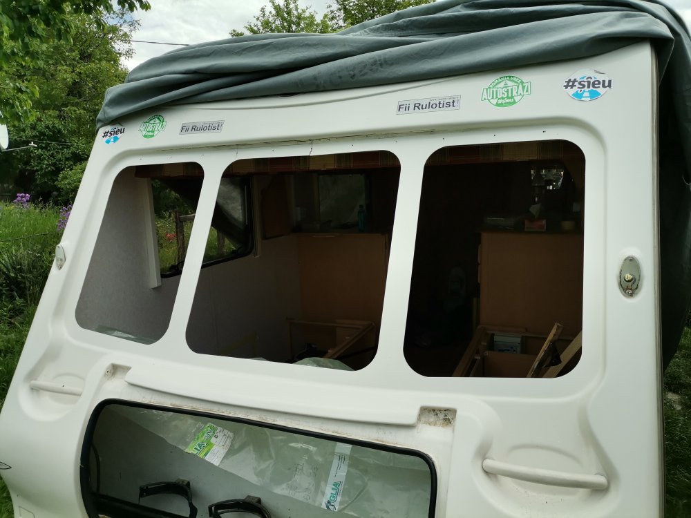

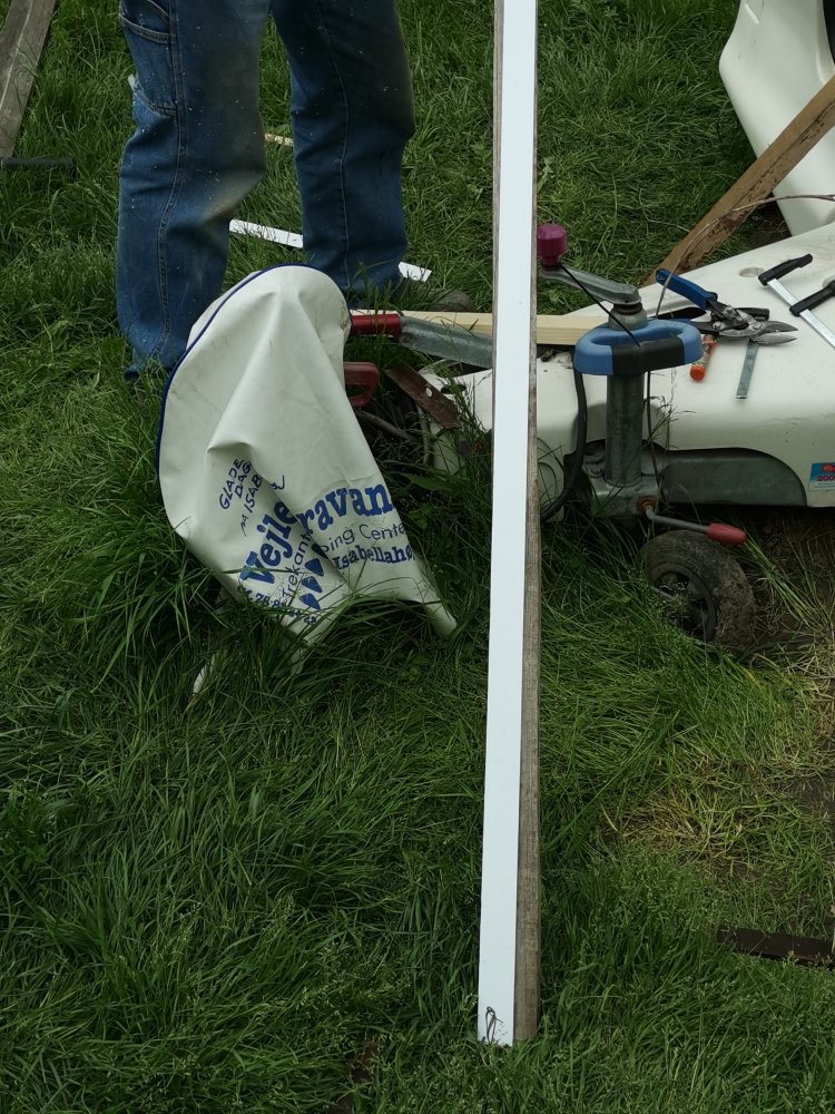

Între timp am mai făcut mici retușuri la locul unde am prins șipca tot din plastic.
Aviz celor care vor fi în situația mea, cu o astfel de reparație.
Șipca de plastic este esențială. Este subțire (și mobilă, nu este lipită decât de panoul frontal), dar a întărit din capăt în capăt, foarte bine, prin spate, panoul frontal. A meritat pe deplin!!!

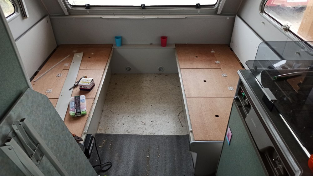

Va salut. Am reusit sa finalizez reparatia propusa. Placajul colantat din interior am desfacut initial cu grija, sa pot recupera cat mai mult din el. Am demontat unul dintre panourile din lateral care se gasesc intre saltea si laterala rulota, acesta era placaj 3 mm colantat identic cu elementele de placaj demontate din fata. In locul lui am pus un mdf de 2.5 mm alb, cu intaritura in spate. Am ales aceasta solutie pentru ca oricum nu se vede diferenta de culoare nici cum la final cand toate sunt montate la locul lor. IMG_20210603_192749.jpg.6dbf7fe0b289d55d2a5dec93fdecdc80.jpg
Toate elementele remontate, sinele remasticate, garnisajul schimbat si autocolantul aplicat, lampile semnalizare gabarit schimbate, gata de drum.

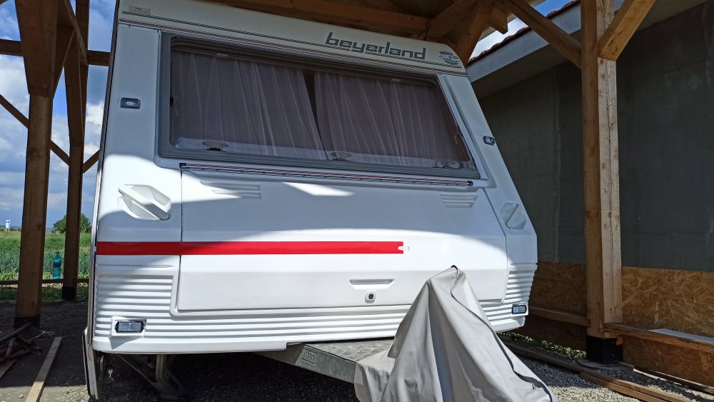

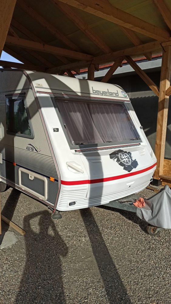

Dupa multe cautari ptr dunga autocolant fata am ramas la cea mai simpla si cea mai nedorita de mine. Am comandat dungi de 5 cm latime de la un Magazin Online. Problema este ca lungimea lor este de 125 cm, care nu este de ajuns ptr panoul frontal al rulotei.IMG_20210609_155537.jpg.aac316f8639acbfd928299e29ab37af9.jpg
(In poza sunt aplicate provizor)
Am aplicat 2 dungi, imbinate la mijloc, neavand alta varianta pe moment. S-a ales culoarea rosie ...sunt in minoritate (sotie+fata contra mea):default_109:, sa fie in concordanta cu culoarea garnisajelor. Am comandat ultimii metrii din culoarea rosie. Calitativ sunt bune, un silicon moale, s-a potrivit perfect in sina. Dupa precizarea producatorului sunt Berger. Pret achizitie 2.90 lei/ml, la magazin online Fritz-Berger  2, 50 €. Voi vedea in timp daca rezista la intemperii.

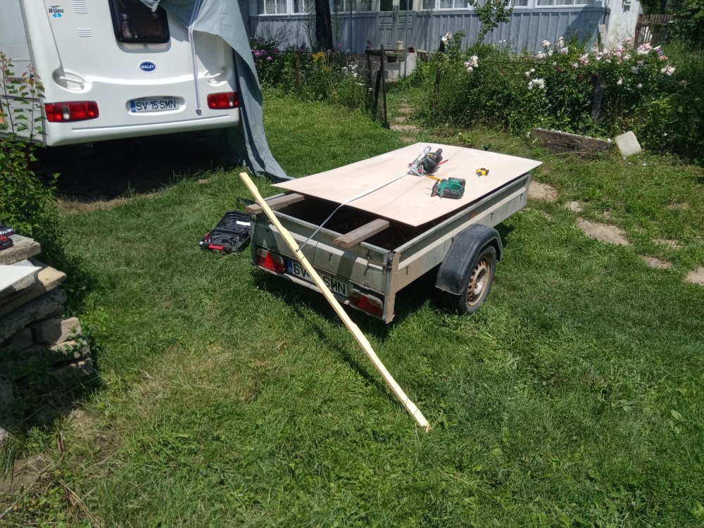

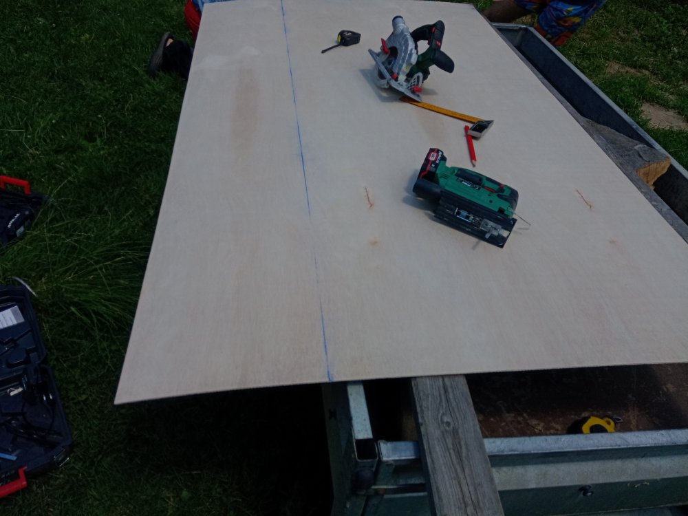

Nu găsesc placaj de 3.
Nu găsesc placaj de 4.
Am găsit ceva de 4 la Dedeman, dar din cedru.
La Leroy am găsit din fag.
Știu că trebuie obligatoriu de plop.
Ce mă sfătuiți?
Am sunat în nu știu câte locuri, am vorbit cu o grămadă de tâmplărie, am fost la nu știu câte magazine specializate pe tâmplărie și la fabrici de mobilă.
Nu au!
Florin Smolnicki
@Scarlat Mihai
Mihai, mulțumesc pentru răspuns!
Am sunat la ei acum o lună în urmă și nu aveau. Voi încerca din nou mâine dimineață.
Florin Smolnicki
Nu căutați la Holver placaj de 3 mm.
Nu au.
Am luat până la urmă de la Dedeman, de cedru, de 4 mm.

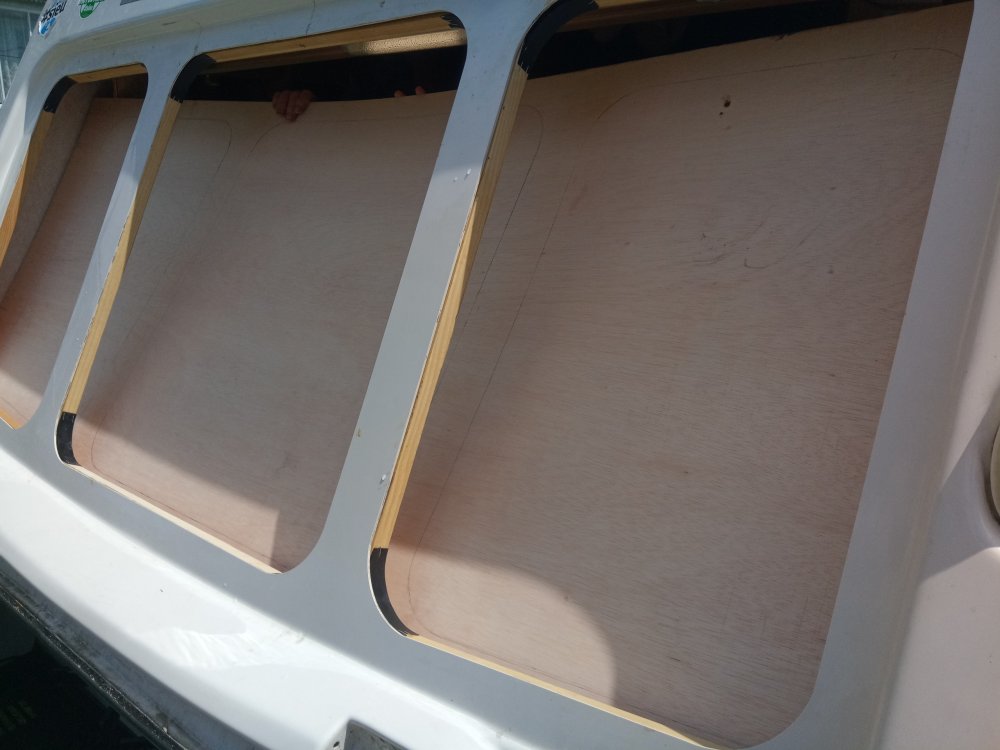

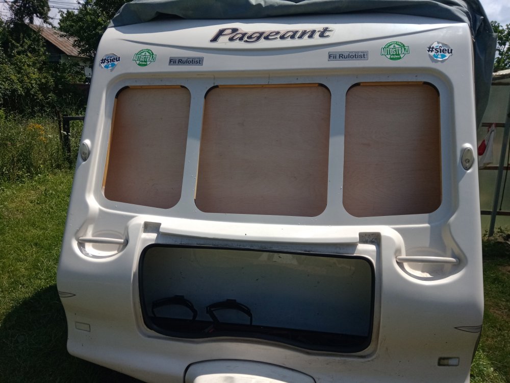

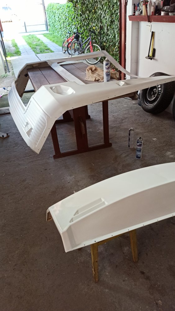

Ieri, după ce l-am decupat, l-am dat de două ori panoul cu ulei de in și l-am lăsat la soare să se usuce bine. Azi îl montez și încerc să prind chederele etc.

Mergem spre final cu pași mari și mare viteză!

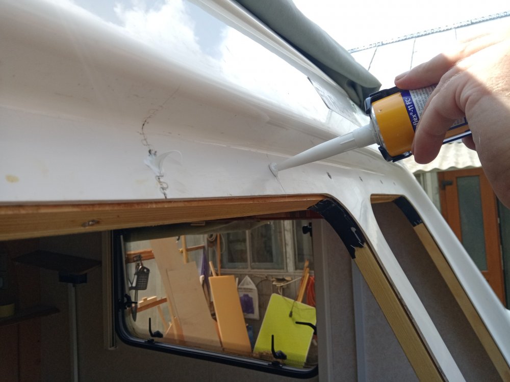

Costin Lipan

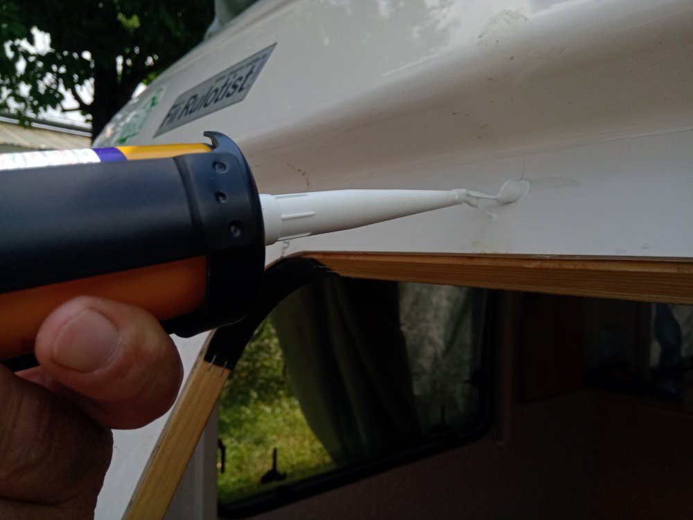

Sika 11fc se cam intareste. Nu era mai bine sa pui 710?
Florin Smolnicki
@Costin Lipan acolo unde am pus Sika este singura zonă unde folosesc Sika.
În spatele chederelor din jurul geamurilor voi pune mastic butilic și e foarte flexibil.
În rest, nu am nicio lipitură între plastic și structura de lemn. Totul e mobil. Totul mișcă. Așa am crezut eu că este bine.
Voi vedea în timp cum se va comporta, în general, întreaga reparație.
Eu sper să țină. Dacă nu, la anul o iau de la capăt. Materialele nu au fost scumpe, în schimb, a fost o muncă imensă.
Dacă nu ține această reparație, voi pune panel și renunț la geamurile din față.
