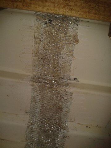

Singura solutie durabila la reparatia plasticului fisurat este armarea pe interior cu plasa metalica infierbantata pana la patrunderea in stratul de plastic. Este SINGURA solutie care tine, restul povestilor cu lipici, sudura in plastic, fibra de sticla sunt ....povesti sa va ia banii. Peste zona armata cu plasa metalica puteti placa cu fibra de sticla, caci face priza buna, altfel, .... nu prea tine nimic. Si stiu ce vorbesc, .......

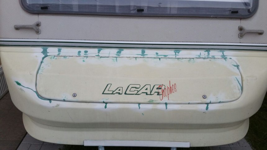

Adrian1975
Cam asa ceva, .....
Adrian ai perfectă dreptate , același tratament am aplicat și eu la ultima rulotă pe fațadă , recomand  acest tip de reparație !:salutare!:

Catalin Petrescu
On 03.04.2017 at 22:15, Adrian1975 a scris:
Cam asa ceva, .....
Buna ziua
Plasa trebuia inserata in material si nu lipita la exterior cu fibra .
Ceea ce ati folosit d voastra nu este plasa ci material pentru grile .
Nu cred ca va tine
Lipituri cu fibra de sticla se fac fara probleme la barele de tir care sant in intregime din fibra.
Cu stima..

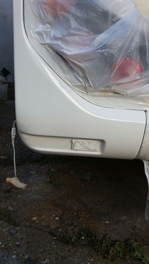

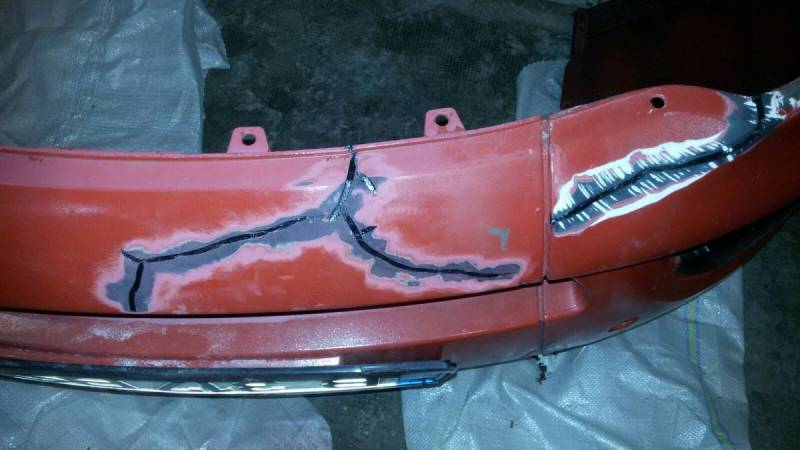

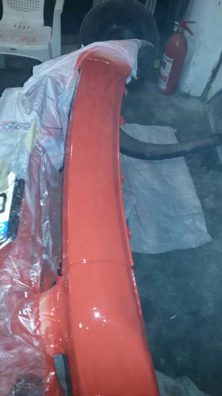

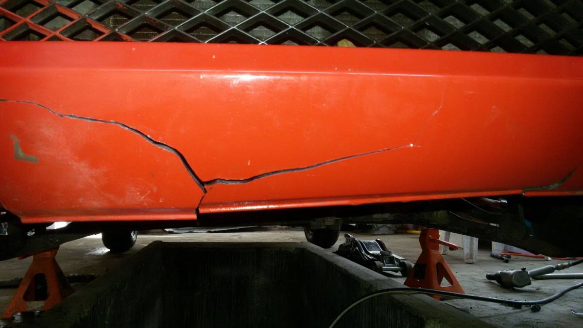

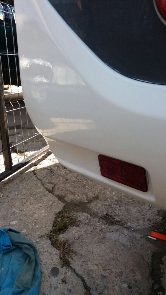

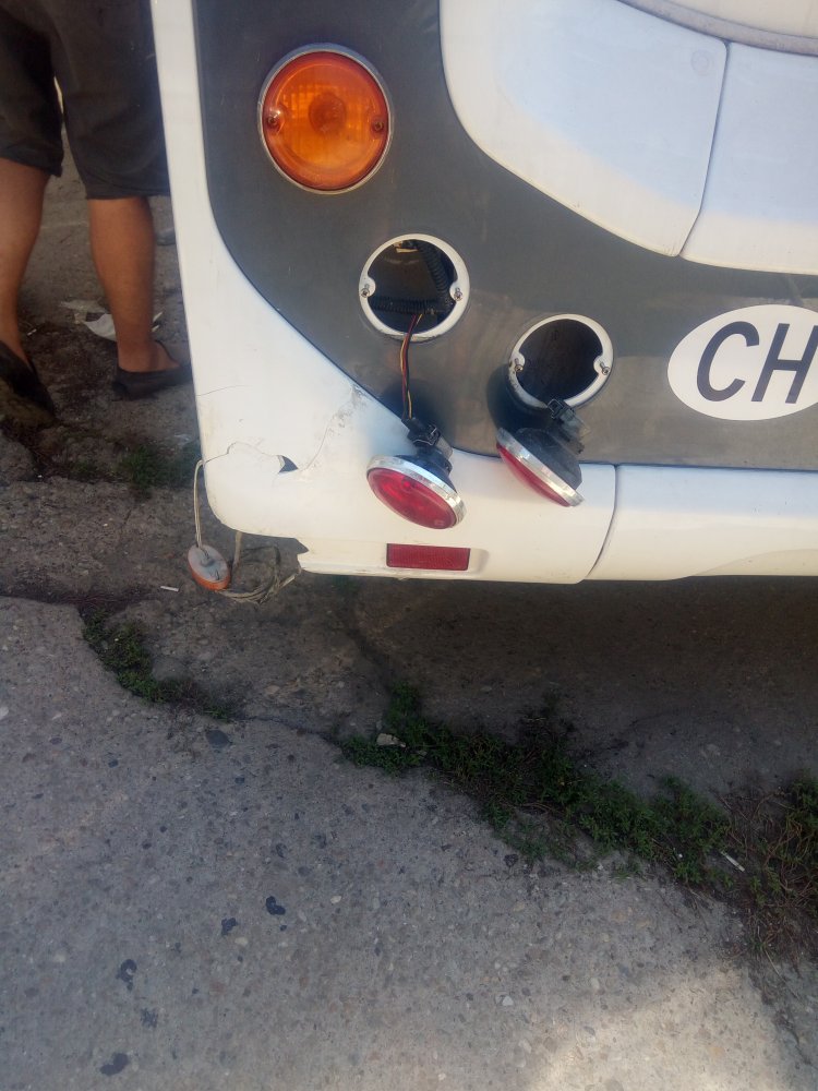

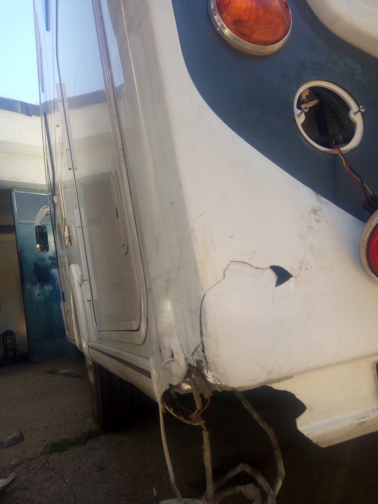

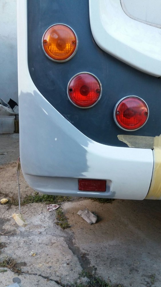

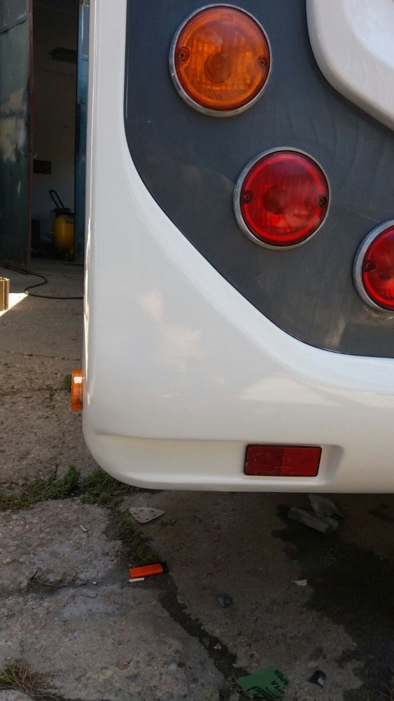

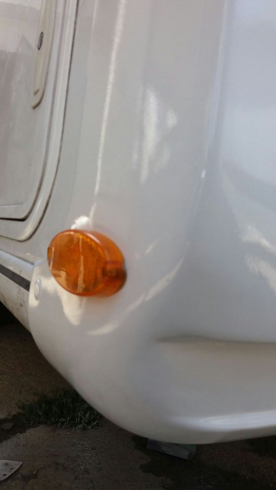

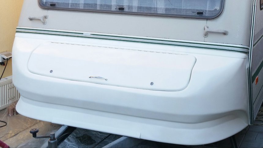

As vrea sa prezint si una dintre lucrarile noastre la o autorulota Fiat Pegaso din 2015.
  • Upvote 6
Catalin Petrescu
Avand ceva bucati lipsa a fost nevoie de reconstructie din plastic armat cu plasa metalica la interior .
Lucrarea s a efectuat fara fibra de sticla , la exterior bucatiile fiind sudate cu electrozi Steinel , polizate , aplicat plastofix , apoi filler bicomponent ultima operatiune fiind vopsirea .
  • Upvote 5
