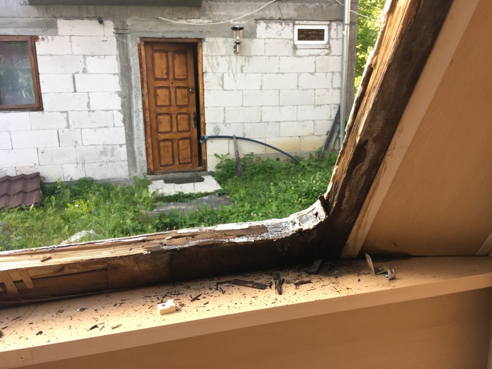

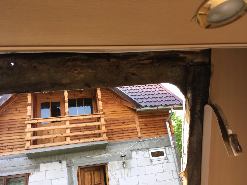

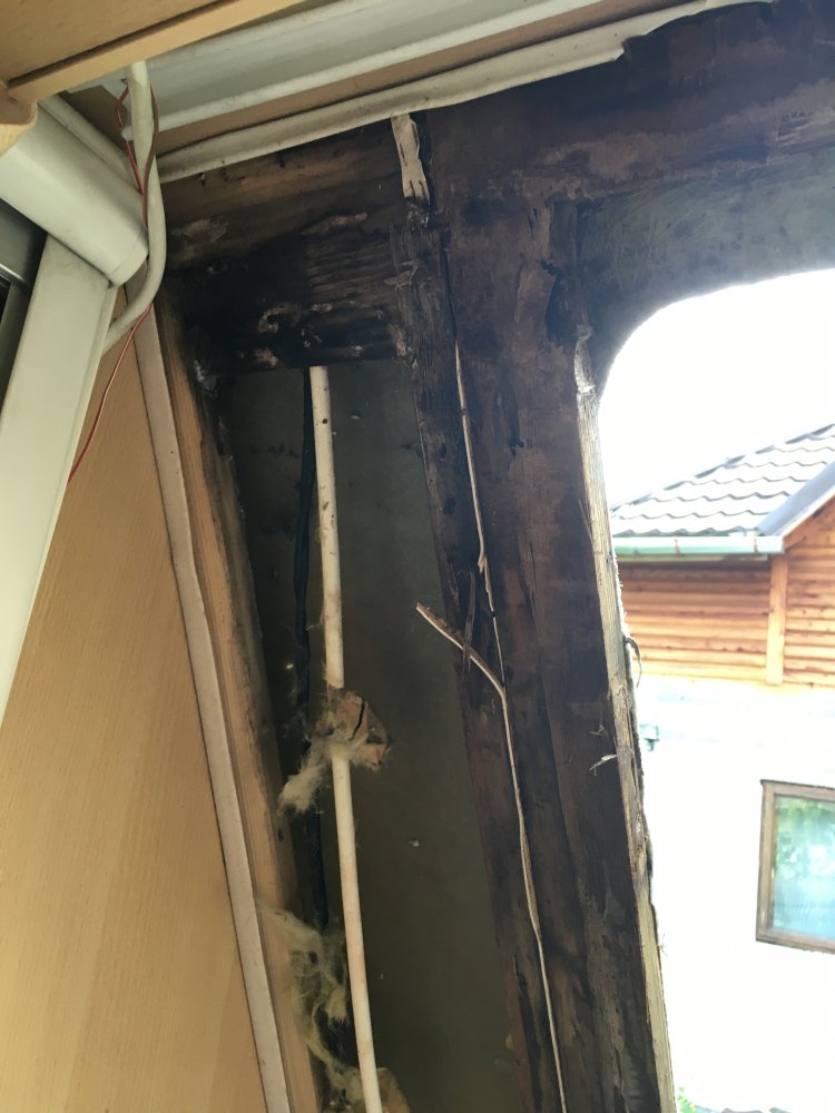

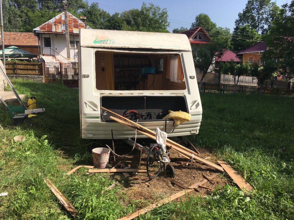

Observasem de anul trecut la geamul urme de infiltratii. Dupa ce am urmarit topicul acesta mi-am facut si eu curaj si am trecut la actiune.

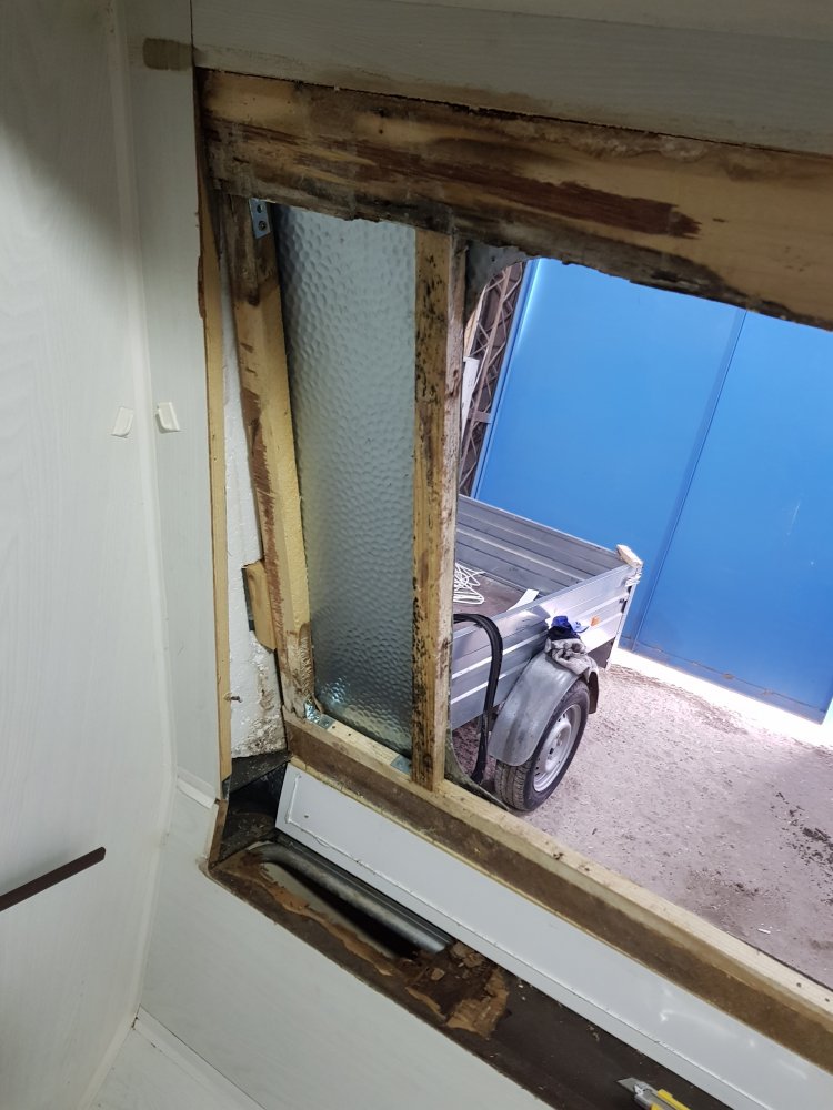

La mine a fost un pic mai grav decat la Florin, fiind infiltratii si putregai pana la limita cu peretii laterali ai rulotei.
Cateva poze cu situatia initiala:
IMG_1286.JPG.f9336d2081384a8890c055e54ef729e1.JPGIMG_1291.JPG.9d383a40faf1e5dd3d9aacf70aa4fdf8.JPGIMG_1285.JPG.6acba9bc9d01b32724c7ffa4047b350a.JPGIMG_1288.thumb.JPG.54a9c3cf1a746197c131652af8c58b1f.JPGIMG_1289.JPG.be651dd1a7e6ea5ec8f9373597b878bf.JPG
Radul

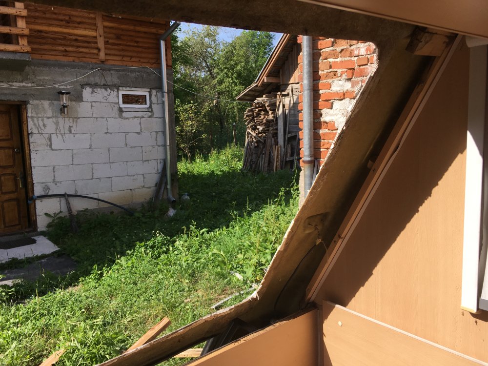

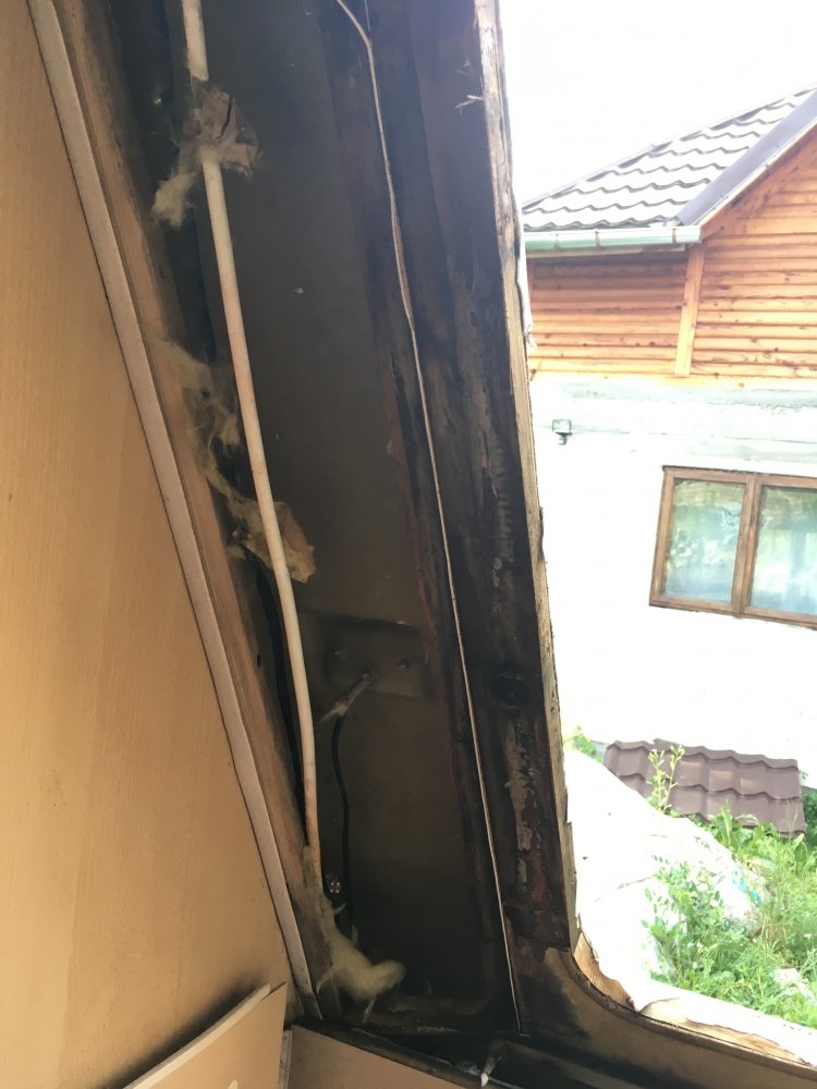

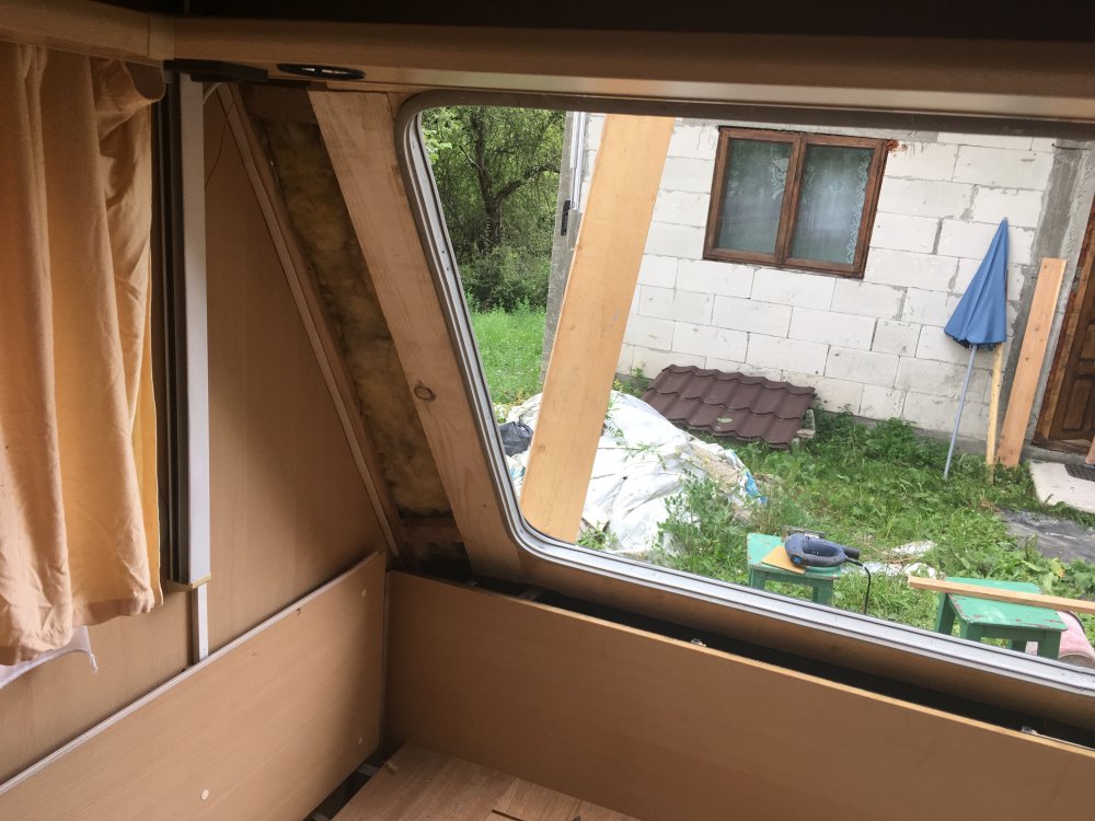

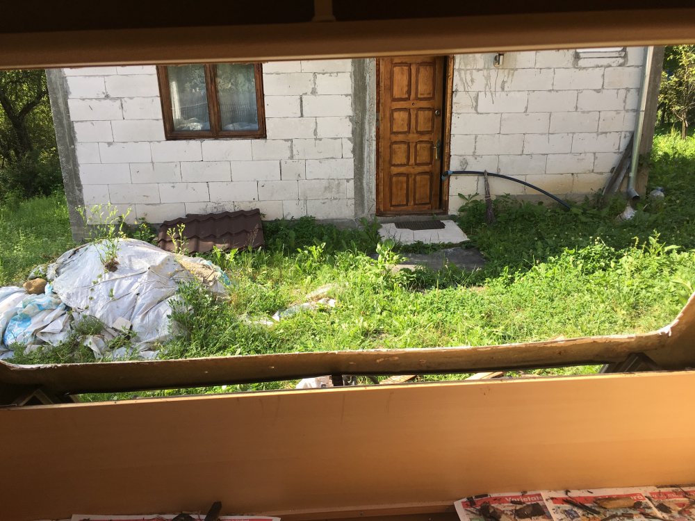

A fost necesar sa desfac totul pana la panoul de fibra
IMG_1295.thumb.JPG.8d6bc3c11a5c93f6898b8c08d74fd54c.JPGIMG_1297.JPG.5d1f6eb8d6ee48392a5ce10e9a6a2717.JPGIMG_1294.thumb.JPG.16606fa8da31f9c841309e8c8762a94c.JPGIMG_1299.JPG.8fa1a911d32734689ebd873127801878.JPGIMG_1300.JPG.86735db638f4e9eea79a701c966edc84.JPG
Modificat de Radul

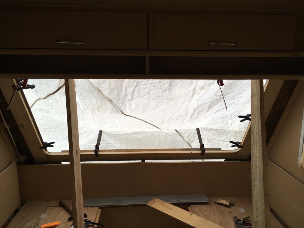

Radul

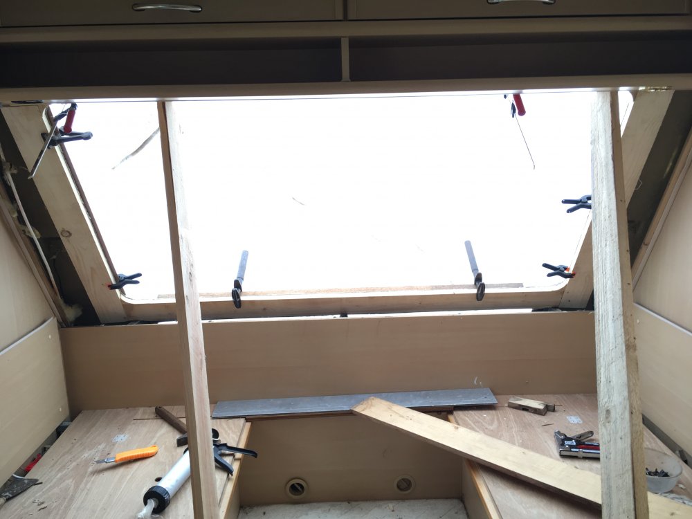

Am construit in cadru pentru geam din lemn, l-am  fixat in pozitie  si l-am lipit de panoul de fibra. IMG_1301.JPG.5221520b6f78fb6c7b6ca964dc7eba85.JPGIMG_1303.JPG.99b30892ddff34c730615902b2fe1cb7.JPG
Modificat de Radul
Radul
Spre seara a venit si testul :)  o ploaie sanatoasa de vara
Radul
Si rezultatul final dupa ce am montat in laterale doua foi de parchet laminat care s-au potrivit de minune.IMG_1311.JPG.35f6476d4e6c4348477d056e70fece79.JPG

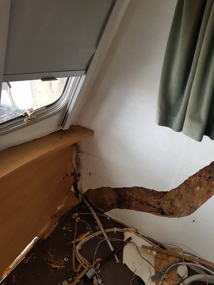

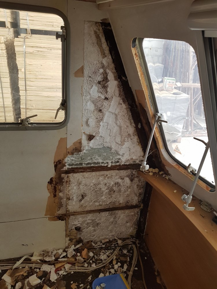

Salutare. Ceva de genul am patit si eu.
Am descoperit infiltratiile pe partea din fata a panoului, mai exact la sinele de aluminiu ce sustin geamul frontal al rulotei.
Am incercat sa o repar singur dar am renuntat.

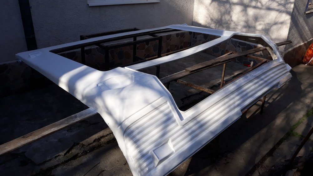

Intr-un final am dus-o la cineva in oras care se ocupa cu reparatii la rulote. In atasament poze  cu pricina.
(Poze cu inceputul lucrarii si cu finalizarea ei)

M-a costat 1400 lei, iar ca timp aproximativ 2 saptamani. Se putea si mai repede sa o scot din reparatie dar nu aveam posibilitate sa ies cu rulota, iar atunci am lasat-o pe mana lor.
La finalul proiectului a iesit super bine lucrarea. Se vede in poze. A meritat.

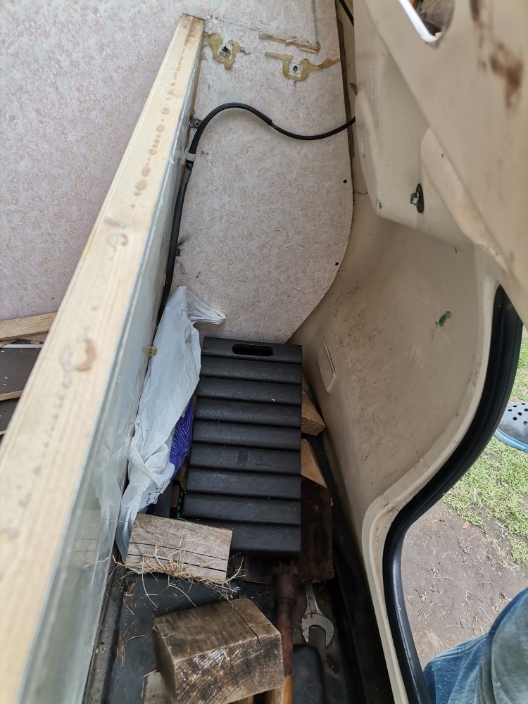

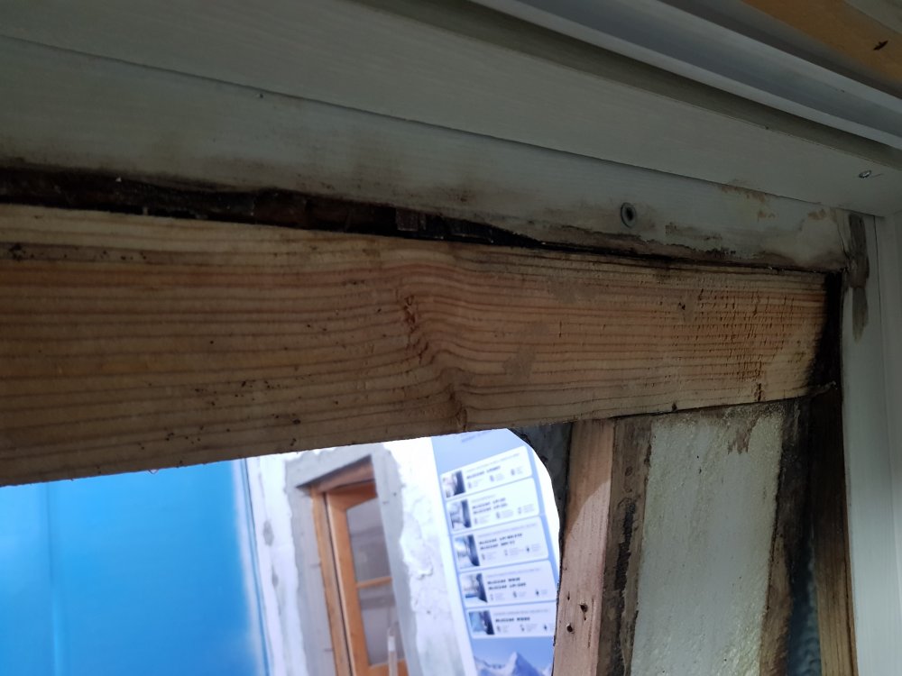

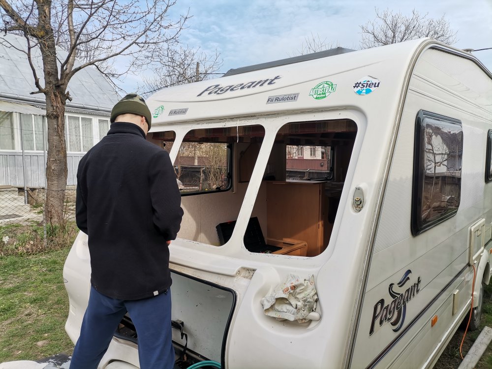

adaug si eu la acest topic deoarece este pe aceeasi tema. M-am decis sa imi repar singur panoul frontal si o parte din lateralele rulotei. Avand in vedere ca am unde sa o tin pe timpul reparatiei.
Deasemenea va rog sa o imi spuneti de unde as putea cumpara capace pentru profilul de imbinare frontal, eventual daca pot sa il schimb cu un profil cu sina cort ca sa-i pot pune o prelata de protectie. Multumesc.

@Constantin Bogdan salutare!

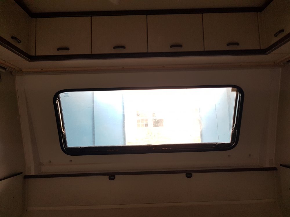

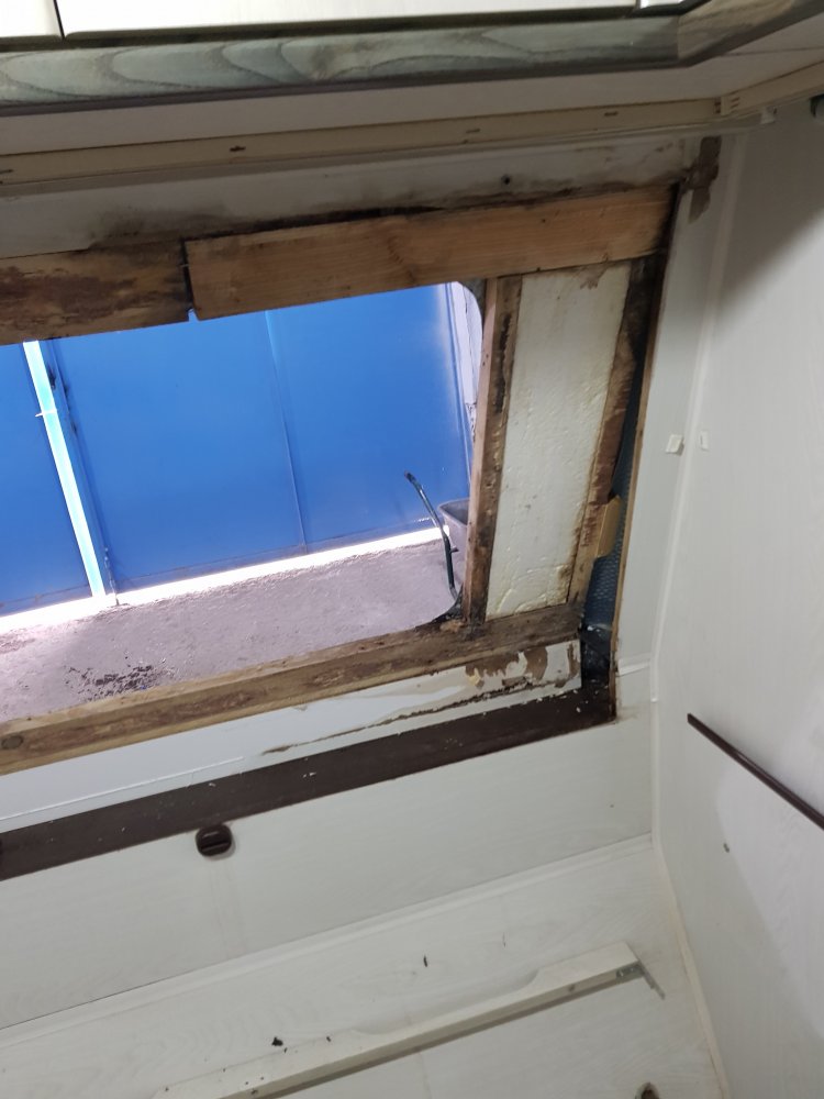

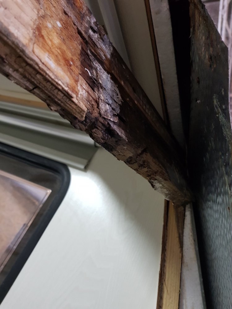

Cu ajutorul informațiilor si colegiilor de pe forum sunt pe cale să finalizeze si eu asemenea reparatie pe care o sa o detaliez in acest topic.
Pot sa spun ca nu e foarte grea reparația, chiar si de unul singur. Dacă ai si  unde sa o tii, e perfect.
Eu am împrumutat o prelata (dar voi cumpara alta la schimb), pentru protecția pe timp de ploaie.
După ce am măsurat sina de imbinare existentă de la panoul frontal am comandat una aproape la fel de exis.ro.
Cu siguranata, sunt multe detalii pe care trebuie sa le ai în vedere la refacere.
Multa baftă  si spor!

La 5/24/2020 la 16:08, Constantin Bogdan a scris:
    Din poze reiese ca infiltratia este la pereti, nu la panoul frontal. Infiltratia vine de la imbinarea peretilor cu panoul frontal si posibil si cu plafonul, din cauza ne remasticarii la timp.
Spun asta, deoarece se vede foarte clar ca ramele geamurilor sunt in perfecta stare. La o infiltratie la frontal, ele cedeaza primele. In functie de tipul prinderii actuale pe cea care o vei face, este posibil sa nu trebuiasca sa intervii la geamuri si sa nu dai panoul jos.

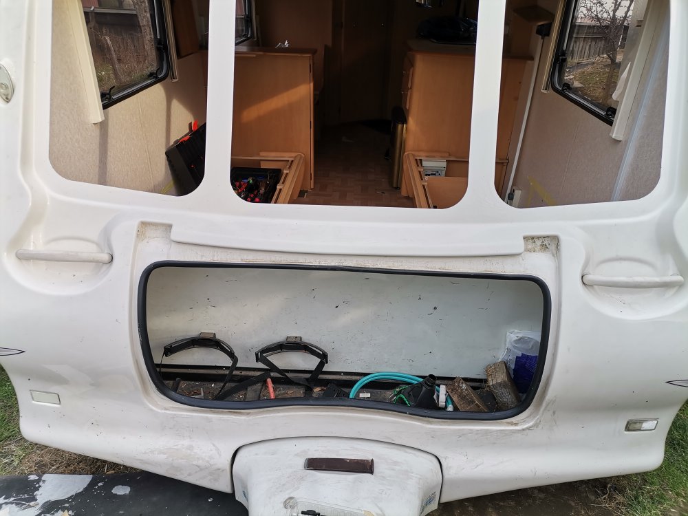

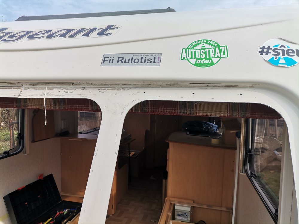

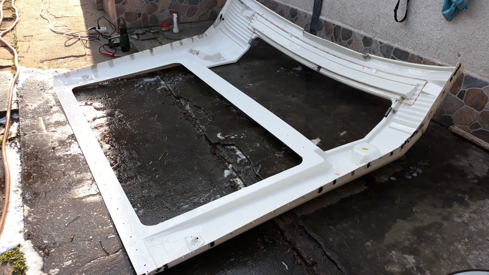

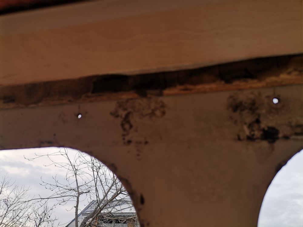

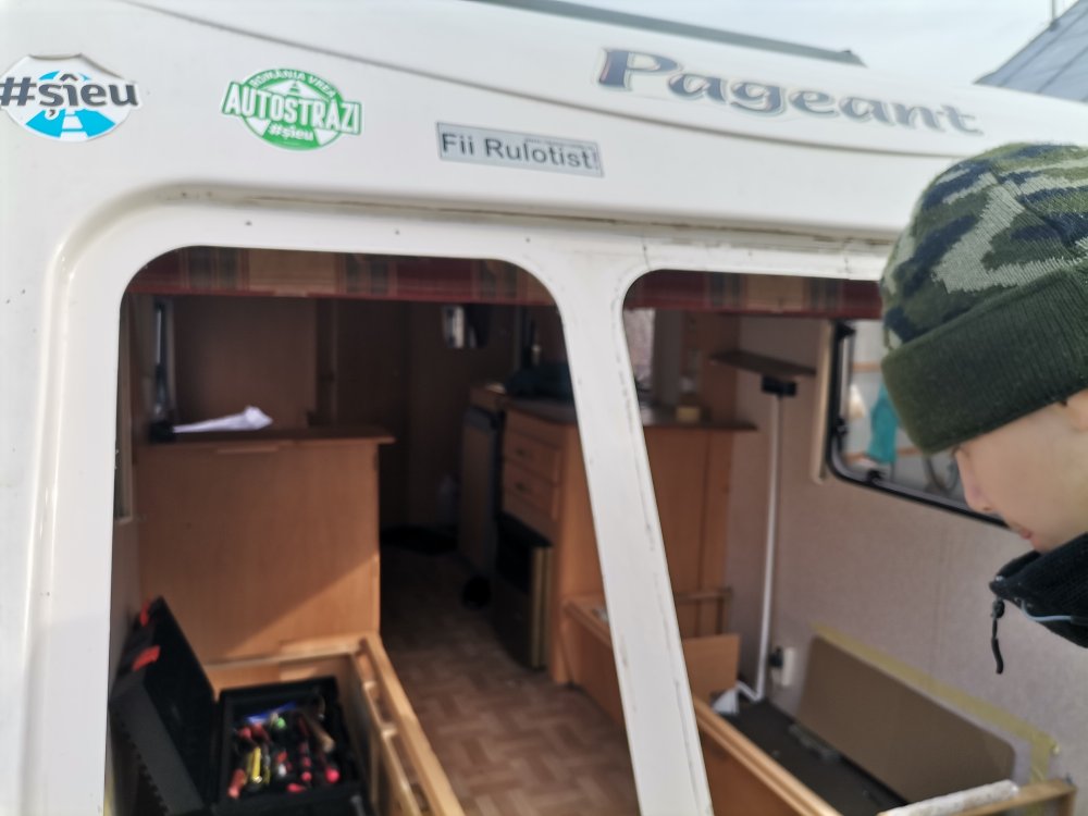

Dragi colegi,  acum vă arăt „minunea”.
Am început ieri să desfac chederele, geamurile din față.
Am ceva de lucru. Sper să iasă bine treaba.
Abia aștept să pun noul panel

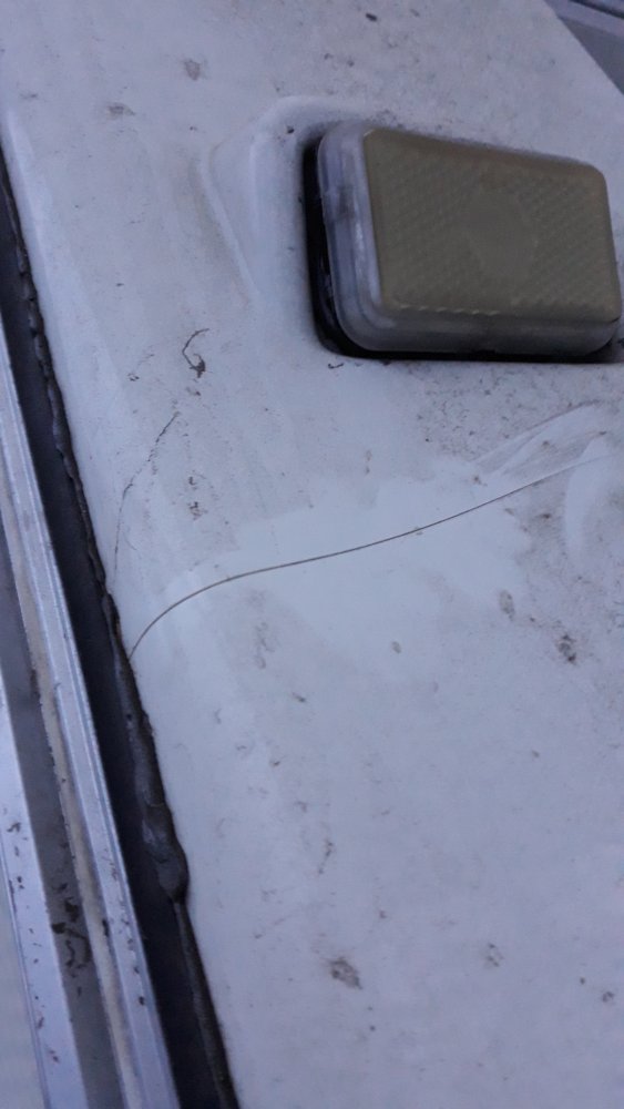

Ceea ce mă nelămurește sunt niște crăpături de genul:
https://www.youtube.com/watch?v=ia_g1mh5P24
minutul și secunda: 1, 17.
Cum pot închide definitiv acele crăpături?

Repet: Rulota de mai sus este același model cu al meu, am crăpate puțin mai tare acele fisuri verticale.
Ce să fac? Cum să le remediez?

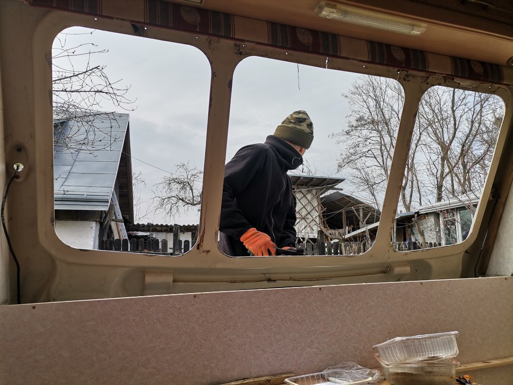

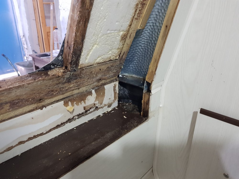

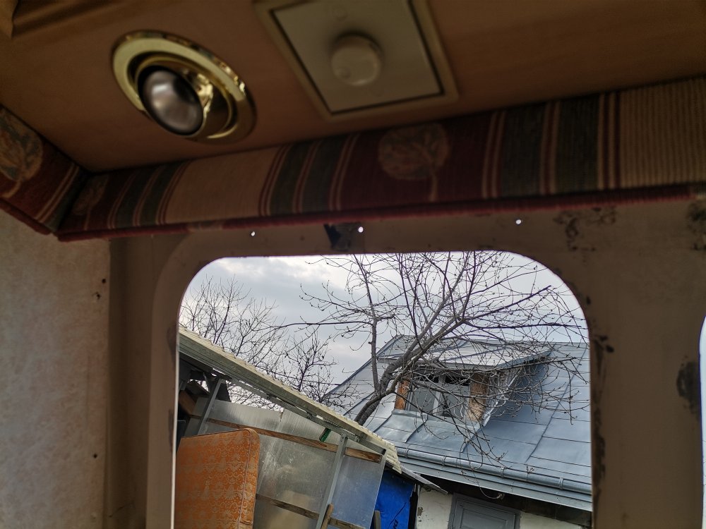

Am găsit și eu mici surprize la a mea... Mă așteptam ... puțin, ... dar nu e nimic grav.
Așa cum lăsam să se înțeleagă, acum mă aflu în la răscrucea a două drumuri:
1. refac structura de lemn și pun geamurile originale înapoi, sau
2. montez panel.
Voi alege a doua variantă, definitiv! Vreau să îmi închid panoul față al rulotei.

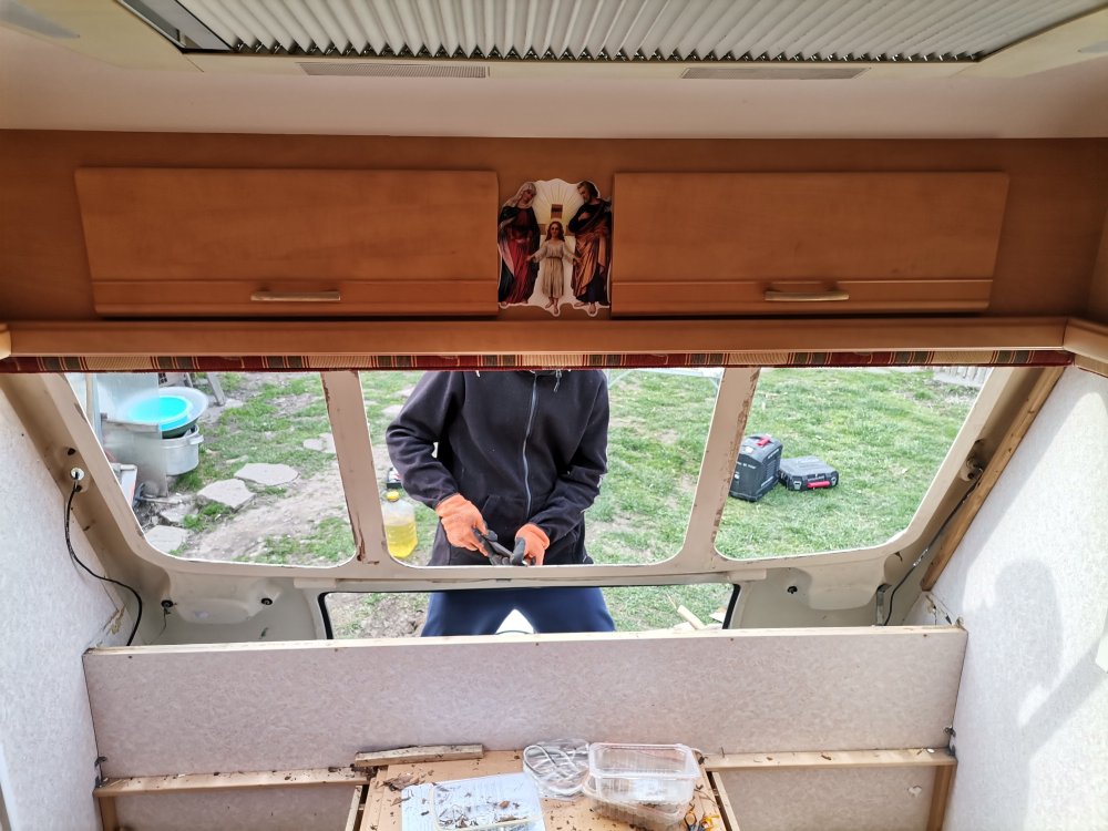

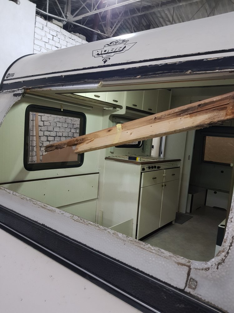

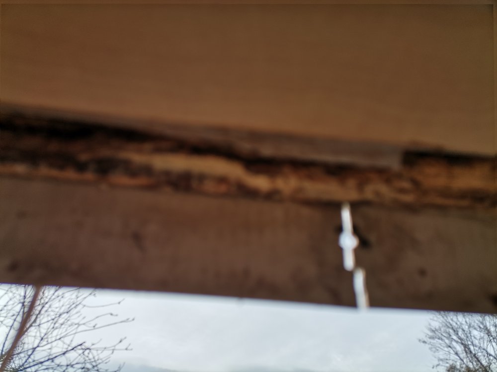

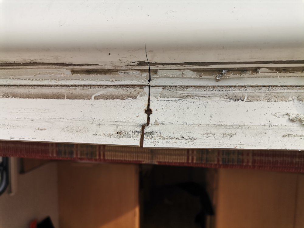

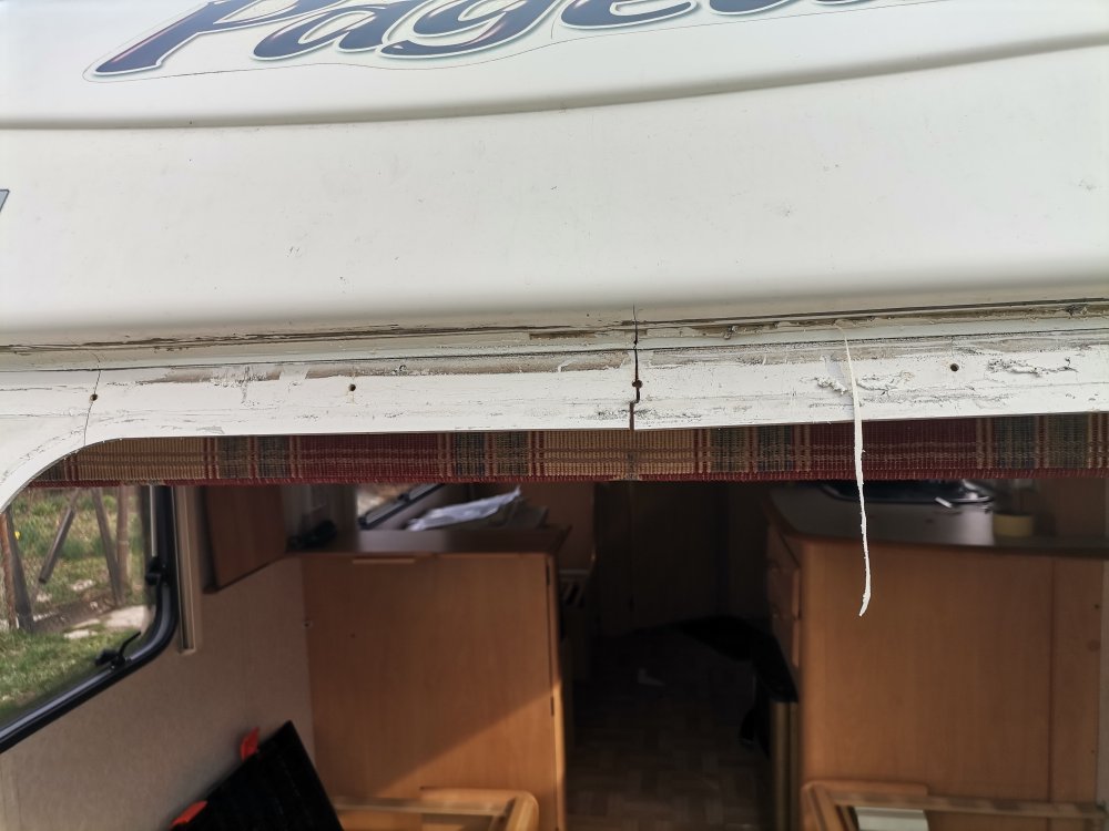

Cea mai mare surpriză neplăcută se află la panoul frontal sus, pe mijloc, la îmbinarea geamurilor cu plasticul, așa cum am mai arătat.
Nu mă așteptam să fie atât de crăpate acele rame de geamuri. Le voi lipi, probabil, cumva.
Vă rog să îmi dați nișe sfaturi.

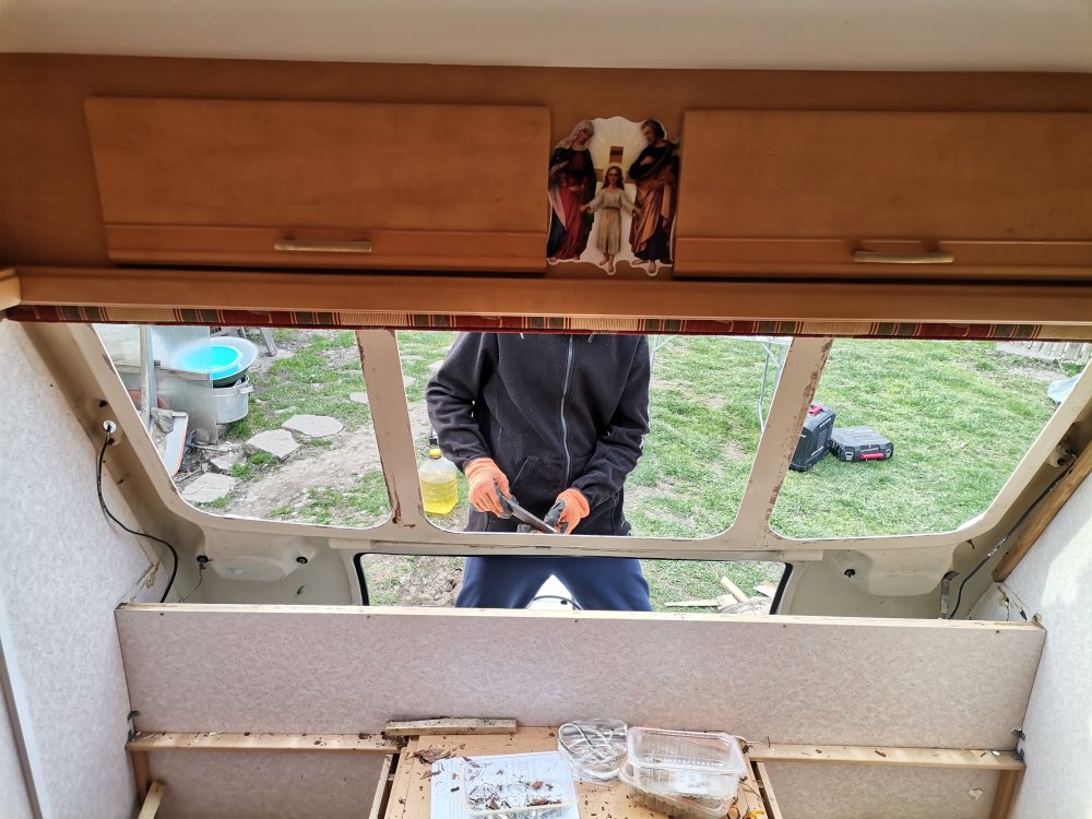

Am văzut în unele filmulețe că mulți le reproșează celor de la Bailey că au prins structura de lemn din spatele panoului de plastic, fără a mai da niște amărâte de 11 găuri prin plastic, înainte. De aici a pornit problema.

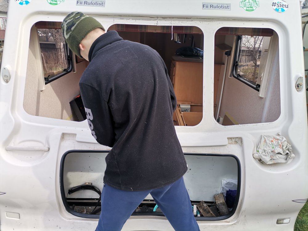

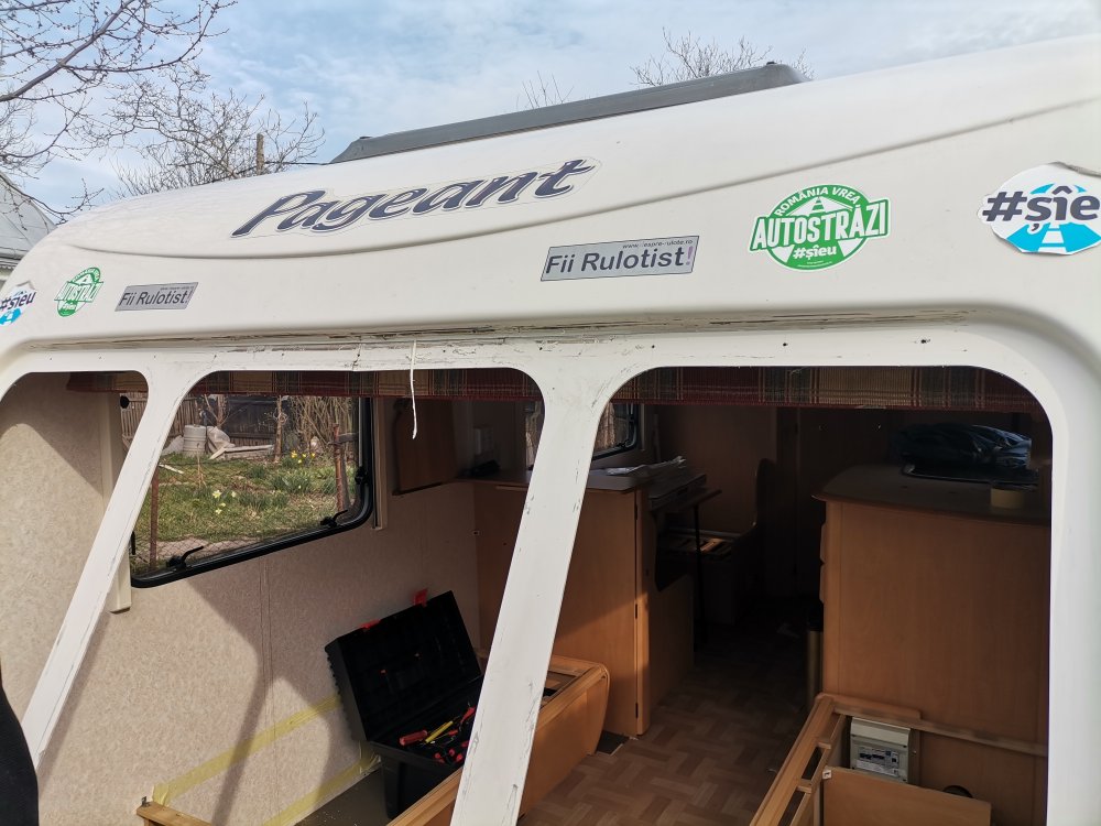

M-a ajutat băiatul meu la treabă și văd că lucrările avansează cu o viteză mare. Lucrez/ am lucrat de doar două zile.
Atașez poze și aștept sfaturile și părerile voastre.
ORICE SFAT/ PĂRERE/ SUGESTIE/ GÂND BUN ESTE BINEVENIT!!!
CHIAR LE AȘTEPT.
Ce materiale să mai folosesc?
Cum să prind structurile?
Trebuie mare atenție!

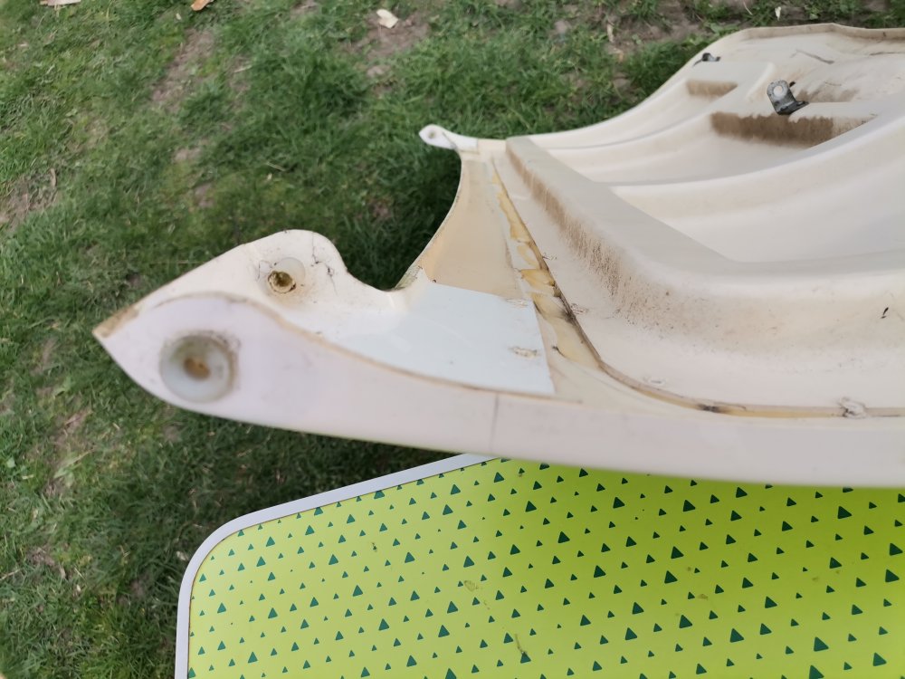

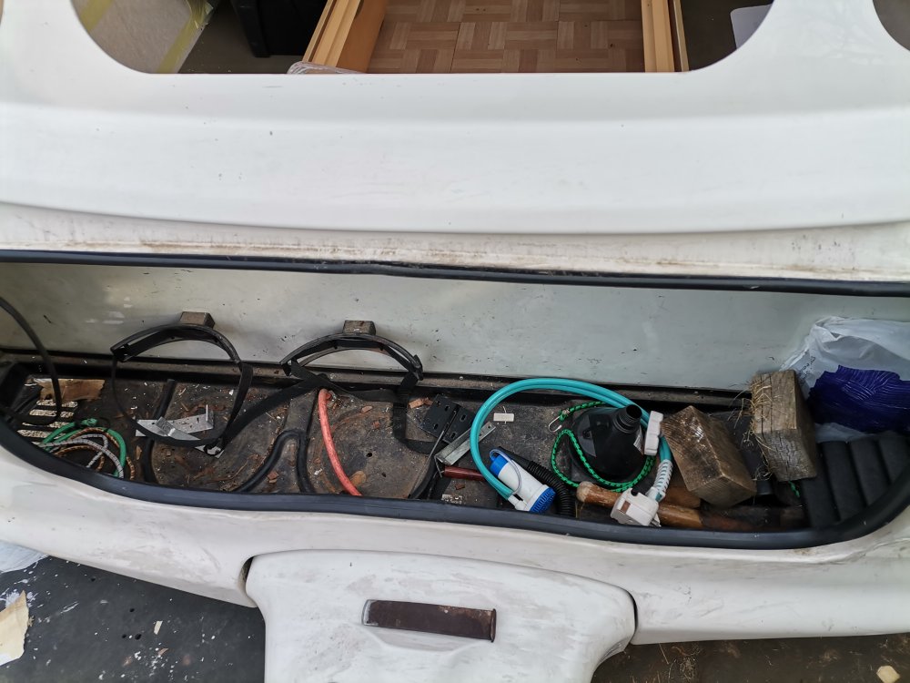

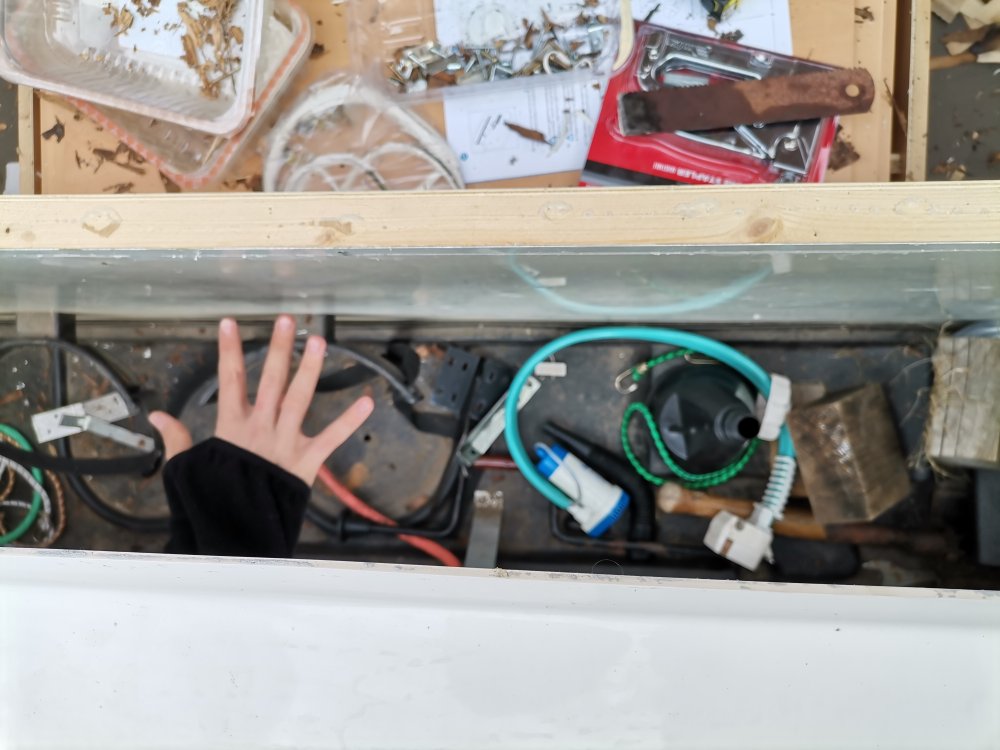

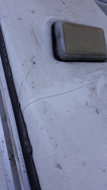

Încă un amănunt: Veți vedea în poze.

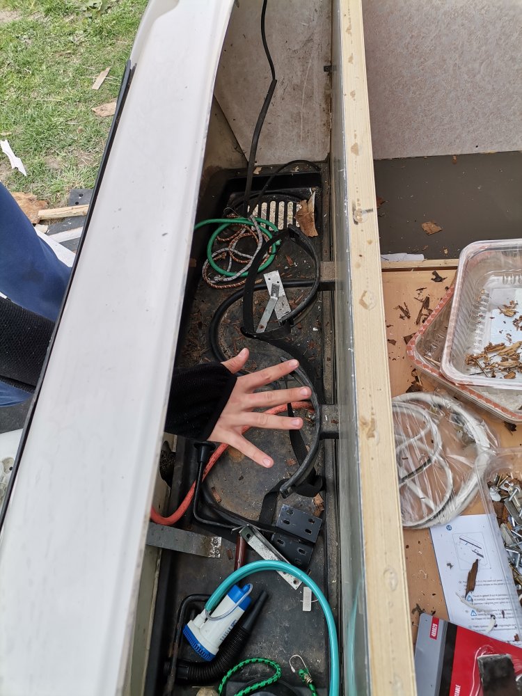

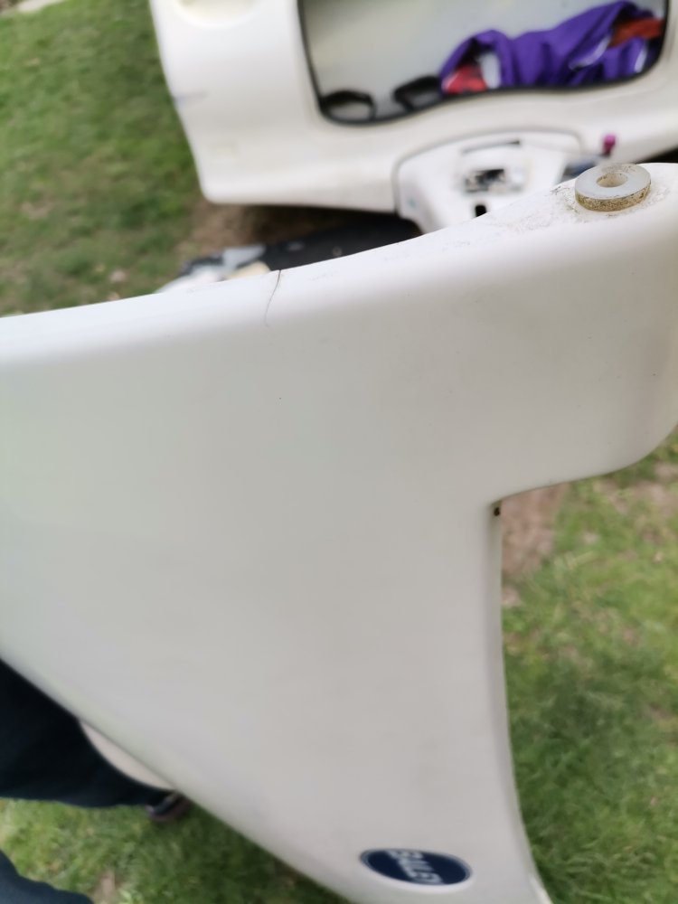

Am descoperit mici crăpături la capacul de la compartimentul buteliilor.
Cum le acopăr?

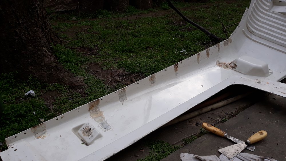

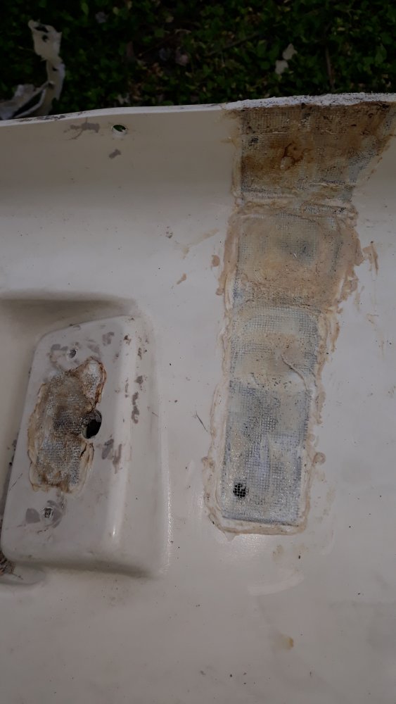

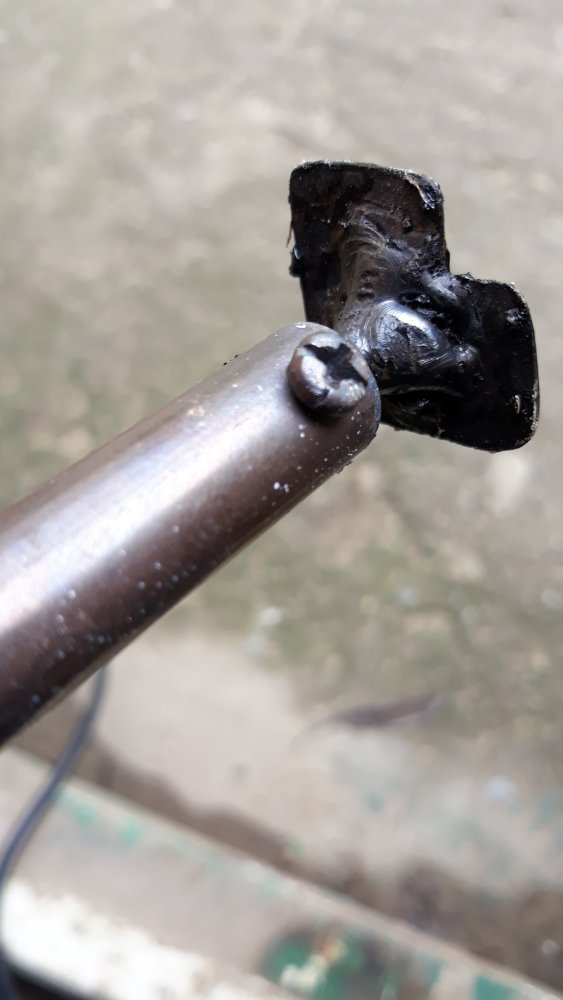

Eu cand am luat rulota, aveam sub bancheta tapetul putin umflat. M-am documentat, am schimbat placajul si toata structura in colt, insa am lipit sipcile de fata rulotei cu sika 11fc (asa am vazut ca se procedeaza). Procedura insa cred ca nu e cea mai inspirata. In iarna, fata a plesnit. Ce-i drept mai aveam ceva inflorituri care ieseau de sub sine, insa mi-am propus ca in primavara asta sa le repar. Asa am si facut.
Procedura a fost asa: am luat plasa din otel pentru sudura plastic, pentru ca am multe letconuri, mi-am confectionat o talpa, am bagat plasa pe interior si am sudat crapaturile pe exterior cu plastic ABS (trebuie sa fie din acelasi material). Am slefuit, am chituit cu chit flexibil pentru plastic. Au urmat: curatare (axion si alcool izopropilic), primer 2 straturi, 5 straturi de vopsea. Mai urmeaza 2-3 straturi de lac si montajul la loc. La sine s-a mai intervenit anterior, s-au mai bagat cateva suruburi fara pregaurire, insa celelalte aveau cate un varnes bagat prin gauri, iar prin varnes erau bagate suruburile. Asa am de gand sa procedez si eu.  20210401_183559.jpg.a14ebee91efcd9a5704b430865725472.jpg

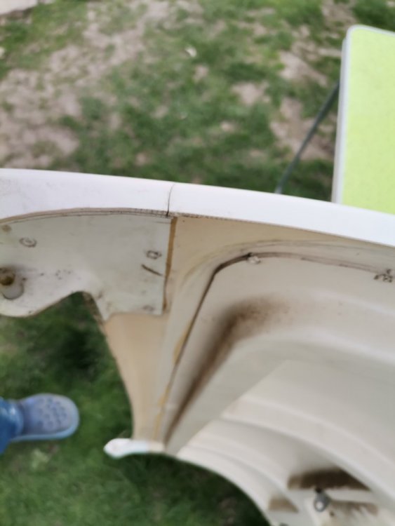

      Dragi prieteni,

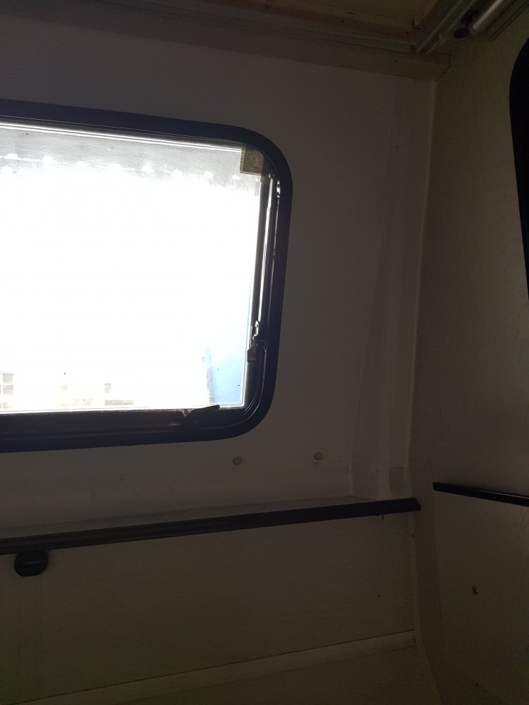

      Rulota care am achizitionat-o de curand are cateva probleme exterioare (voi atasa si poze) care as vrea sa le remediez dupa cum urmeaza :
      1. Colt dreapta sus rupt la geamul cel mic de la dormitor.
      2. Colt dreapta sus rupt la geamul de la bucatarie.
      3. Geam sufragerie pe partea stanga a rulotei - crapat - lipit de fostul proprietar.
      4. Coltar spate stanga (langa stop) lipsa.
      5. Stop spate stanga spart superficial.
      6. Usa acces rezervor toaleta deteriorata si rama rupta.
      7. Sina pt cort deteriorata langa usa acces rezervor toaleta.
      8, Partea dreapta fata agatata la poarta intrare in curte de catre cel de la care am cumparat-o,  astfel incat foaia de aluminiu este taiata si polistirenul din spate putin infundat.
      a. Cat de grave vi se par fiecare in parte ?
      b. La geamuri sugerati sa fie remediate sau schimbate?
      c. La stop e spart doar geamul de acoperire, cel din interior este intact - sugerati reparare sau schimbare ?
      d. De unde as putea achizitiona o rama de usa sa o înlocuiesc pe cea rupta ?
      e. Sina se poate repara ?
      f. La panelul de aluminium din dreapta fatza (cel taiat/agatat in poarta) un prieten mi-a sugerat ca:
         - se poate taia doar fâșia alba (aprox 40cm) si se poate inlocui cu alta bucata de la dezmembrari.
         - totodata mi-a sugerat sa înlocuiesc si polistirenul "infundat" din spatele aluminiului deteriorat.
      => Ce parere aveti, este o varianta viabila ce mi-a sugerat el ? Daca este corect, stiti careva CINE ma poate ajuta cu partea asta de tinichigerie ?
      (eu deocamdata pe bucata cu taietura am pus silicon ca sa sigilez provizoriu pana remediez problema.
