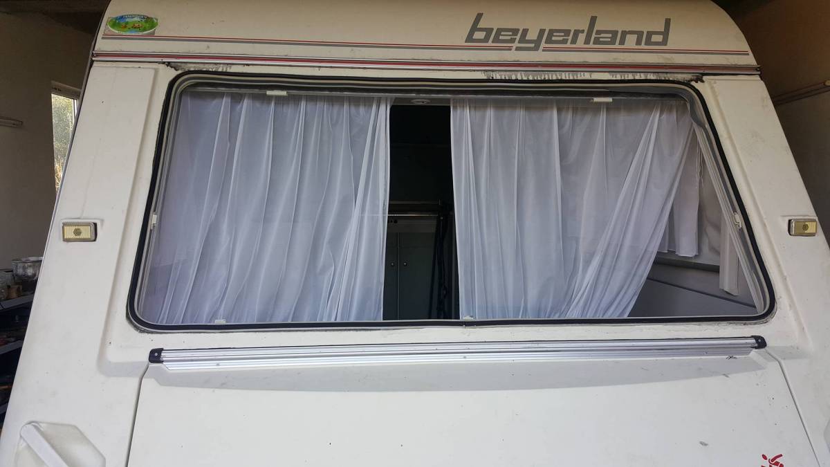

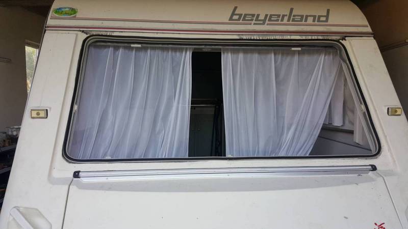

Buna seara, astazi facand curat in noua rulota, am vazut sistemul de draperie si de plasa de tantari desfacut din partea stanga jos, cand merg ce sa vad surubul era iesit, iar coltul de jos din stanga geamului este cam moale. Aceeasi problema este pe acelasi colt dar pe partea de sus, laterale sau altceva nu. Am luat la purificat fiecare coltisor al rulotei, doar acolo sunt probleme. Trebuie schimbat ceva daca nu mai curge ? Ma gandesc ca a fost reparata deoarece din Olanda spre casa am mers mult pe ploaie si nu se vede nici un strop infiltrat nou, iar tapetul nici macar nu este patat, doar daca trag de cheder se vad niste pete micute sub acesta.
Am fost astazi si am cumparat un adeziv pentru geamuri de masina si am bagat pe sub cheder in coltul din stanga jos, iar sus am astupat golu de la bagheta care imbina panoul frontal cu partea de sus a rulotei.
Ce ma sfatuiti sa fac ? tamp

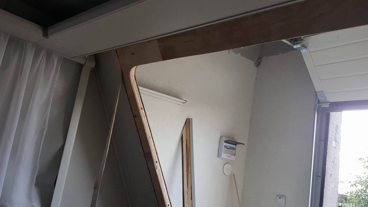

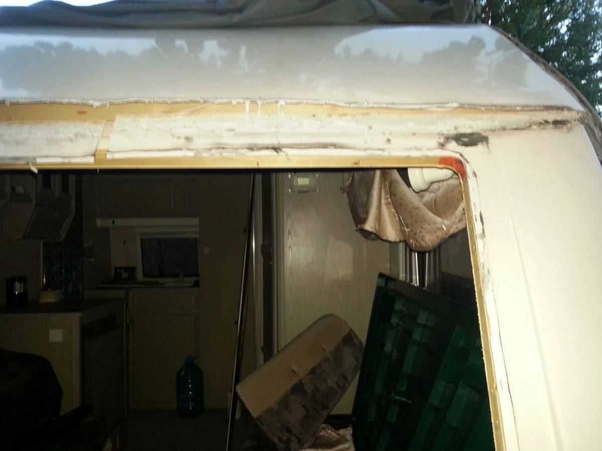

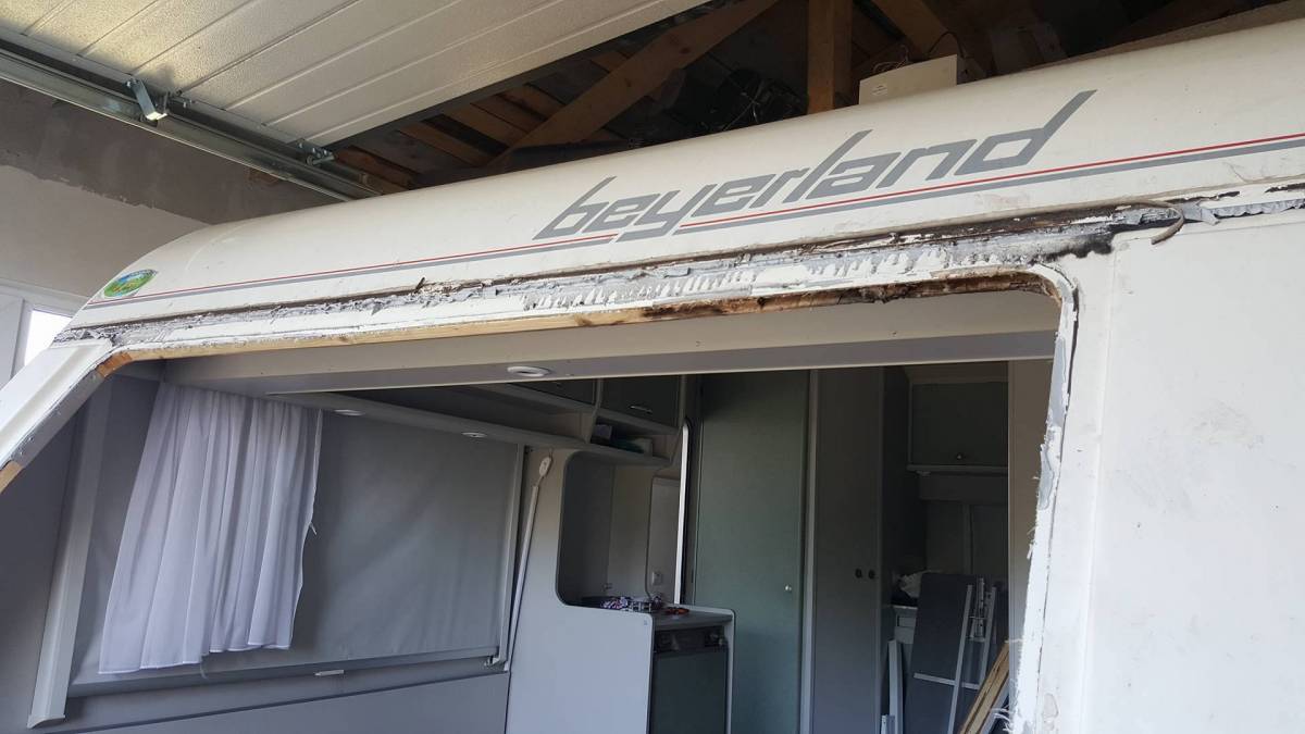

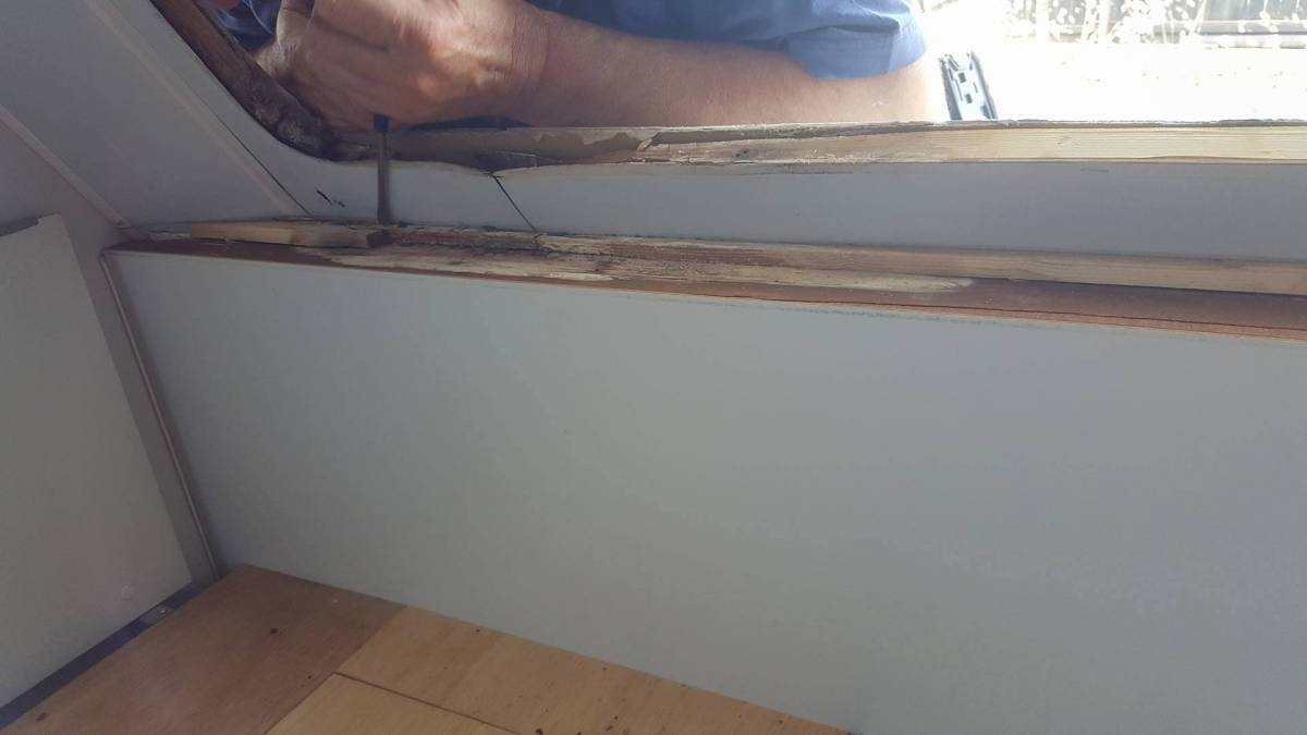

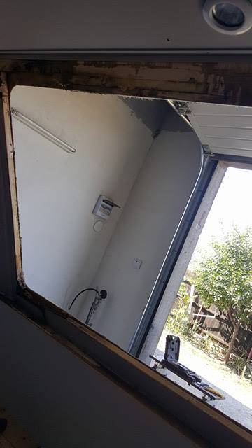

Dragi colegi, lucrarea a inceput de dimineata, nu este atat de rau, doar rama geamului trebuie schimbata. Acum s-a luat o pauza de masa, si de cumparat anumite scule. Astazi se demoleaza, din cate am inteles se scoate rama geamului intreaga si se reconstruieste una la fel ( doar partea stanga a ramei este afectata sus si jos, dar domnul care face reparatia a zis ca e mai bine sa punem rama noua intreaga nu sa o facem din bucati. Inauntru trebuie sa caut niste tapet la culoare sau asemanator ( oricum nu prea se vede ca este perdeaua ).
Dupa cum am spus si mai sus, lucrarea se face din interior la exterior, incercand a se strica cat mai putin posibil ce este bun pe acolo.

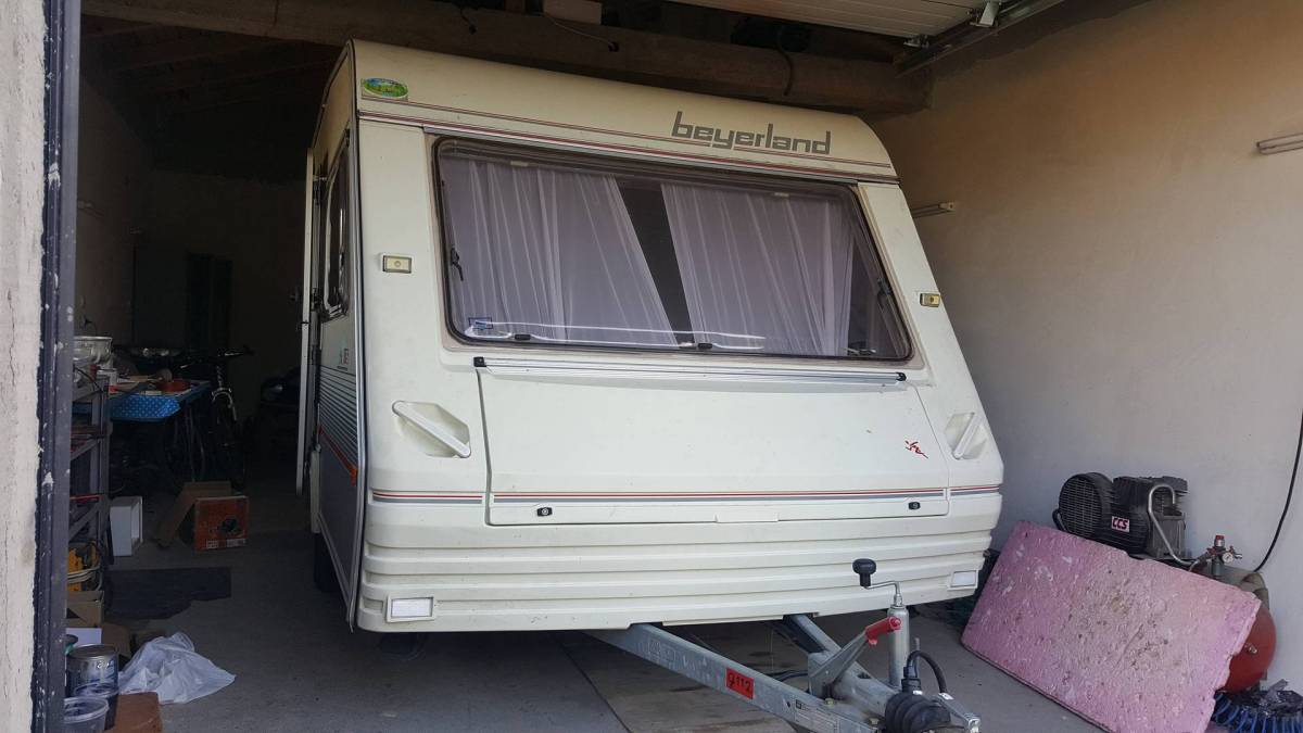

Pana acum lucrarea a decurs asa:
-Bagat rulota in garaj
-Dat geamul jos
-Desfacut cheder
-Dat usa portbagaj jos
-Dat sina de deasupra geamului jos
Atasez poze.14191420_1184732941596959_1609310247_o.jpg14164057_1184732934930293_1525136870_o.jpg14152044_1184682218268698_629358438_o.jpg14163979_1184732888263631_1637127448_o.jpg14163733_1184732831596970_2113186587_o.jpg14169522_1184732814930305_1486067731_n.jpg

Ursu Florin, din ce vad eu in poze, nu cred ca reusesti sa faci treaba buna fara sa dai panoul jos.
Daca dai panoul jos , ai acces la acea scandura care sar  vede infiltrata (cu probleme).
Nu reusesti sa o schimbi fara sa-l dai jos.
Se  schimba foarte bine și fără panou dat jos. Este problema doar cu rama cu nimic altceva. Rama se schimba, am verificat tot. La mine panoul frontal nu este din plastic, este din fibra. Este perfect nu are fisuri.

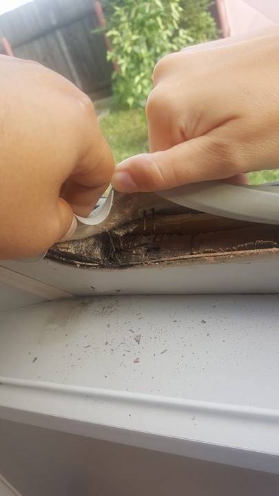

Rama din lemn a fost indepartata astazi, doar coltul din stanga este cu probleme asa ca va fi reconstruita doar acea parte a ramei. S-a verificat si s-a curatat tot ce era atins de apa. Maine se va reconstruii rama, va fi prinsa cu suruburi de scheletul rulotei si in acelasi timp se va si lipi de acesta cu un adeziv special pentru lemn. Rama o vom lipi de panoul de fibra ( cred ca cu Sikaflex ), dupa care pe rama va veni panoul din interior, care este un placa de 3mm ( trebuie sa gasesc un autocolant la culoarea sau ceva apropiat, pentru a reface rama geamului in interior). Dupa ce lipim rama de panou, o sa il prindem in niste mini menghine si o sa fie lasat cam 24 ore. dupa care se va monta geamul si rulota va plecat la plimbare. :clapping: O sa mai revin cu poze, astazi nu prea am apucat sa fac poze, dar nu am pierdut mare lucru, doar s-a indepartat partea "lovita" de apa.
Lucrarea se apropie de final, au mai ramas de montat chederul, geamul si sinele de aluminiu ( sub geam si deasupra geamului ). Rama a fost refacuta, ne-am prins de cealalta parte a ramei si de scheletul rulotei ( sus, jos, lateral ) cu suruburi si adeziv. Este foarte tare acum, abea poti misca rama cu mana. Luni va fi totul montat si pus la locul lui, curatenia s-a facut deja pentru ca nu se va mai face mizerie ( era dezastru in rulota ).
Atasez poze.
Decupat lemnul putred dupa care am pus alcool medicinal si am dat cu pistolul de vopsit acea zona care a fost cu probleme pentru a elimina ciuperca.
Partea de jos a ramei era formata din 3 sipci care nu erau lipite cu nimic, am lipit sipcile cu adeziv si le-am prins in suruburi, rama a fost reconstruita cu scandura dintr-o bucata lata cat acele sipci lipite.
Reconstruirea ramei
Placajul pus peste rama ( am folosit un placaj mai gros deoarece nu am gasit placaj de 3mm ca cel original, asa ca am folosit un placaj de 4mm care a fost slefuit pana la grosimea necesara)14163575_1189493827787537_1323798776_o.jpg
