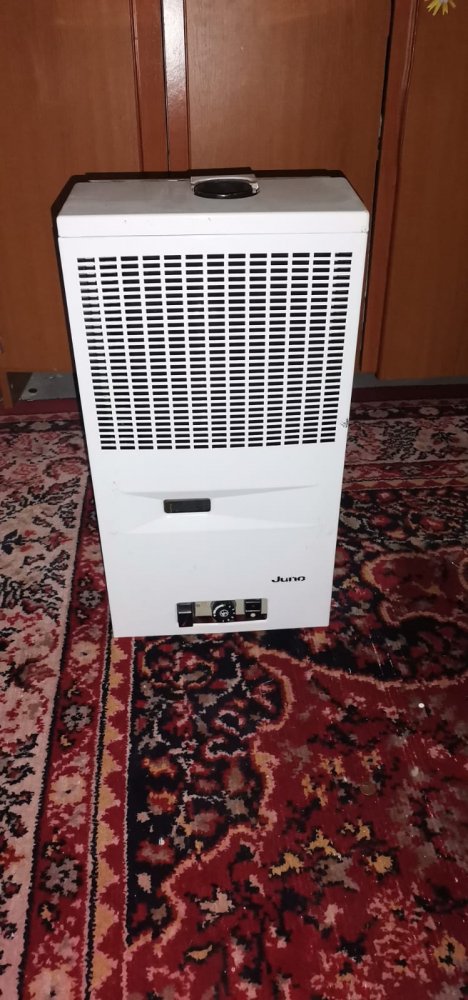

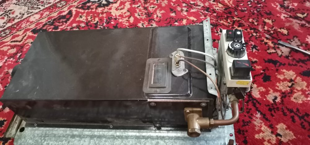

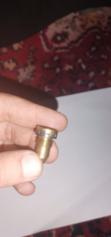

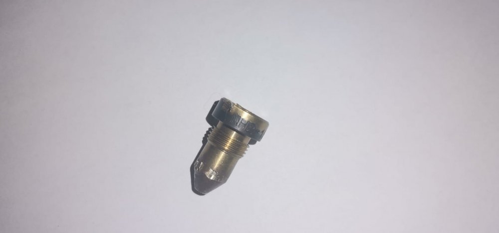

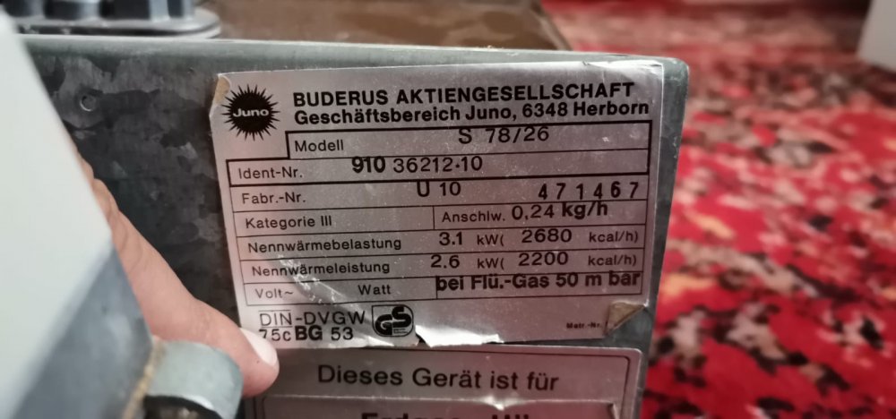

Salutare grup! as avea nevoie de ajutor vostru, am un mini convector s 78/26 de la Juno, si vreau sa-l il instalez pe rulota deoarece nu am soba pe ea si preturile sunt cam maricele si nu prea  imi permit in perioada asta.

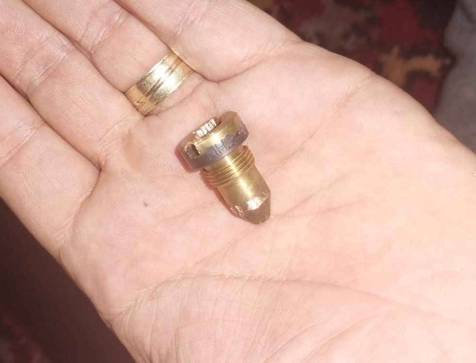

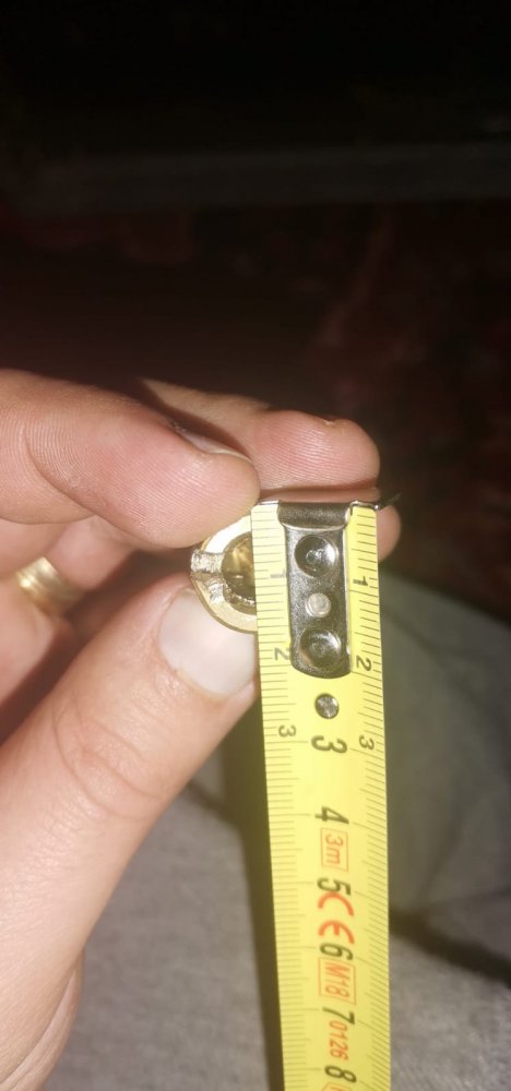

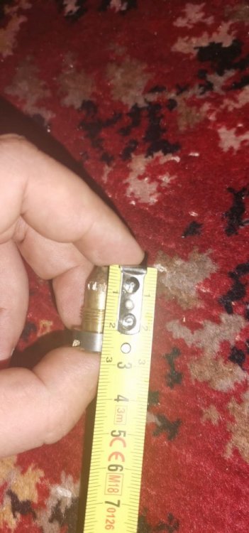

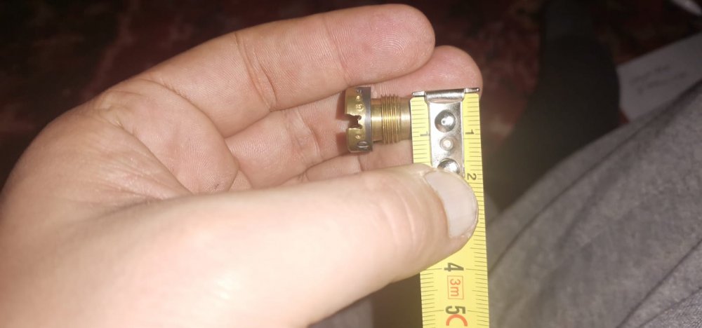

Problema este ca am duze de GN si as vrea sa le pun pe GPL dar nu gasesc niciunde! am apelat chiar si la un prieten in germania sa sune la producator sa intrebe daca are duze pentu el iar producatorul a spus ca este un model mai vechi si din pacate nu se mai gasesc/fabrica duze pentru modelul pe care il am.
Intrebarea mea este stiti o persoana care poate modifica duza sau poate are cineva " o duza" pt el.
L-am probat si duza lui de GN dar flacara era galbena si am inteles ca nu este Ok.

Un adevarat pericol!
Cauta alta alternativa de incalzire!

32 minute în urmă, NRLaurentiu a scris:
Multumesc de avertisment!
Dar totusi care sunt pericolele el ?ca  daca-i bun de folosit in casa de ce nu si in casa cu roti?
11 minute în urmă, Emanuel F. a scris:
Iti las placerea sa le descoperi singur. Inainte de a le descoperi singur, incearca sa raspunzi, tot singur, la intrebarea urmatoare: exista vreun producator de (auto)rulota/campervan care a montat asa ceva in vreun produs al lor?
Emanuel F.
19 minute în urmă, NRLaurentiu a scris:
Nu stiu!
Nu le mai descopar singur ca am avut o discutie telefonica cu Dl. Draghiciu Dumitru, care mi-a explicat dc ar fi periculos :-). asa ca am lasat-o de o parte si ma orientez la o soba truma :) va multumesc ca ati incercat sa ma ajutati ! puteti inchide topicul (un moderator)
