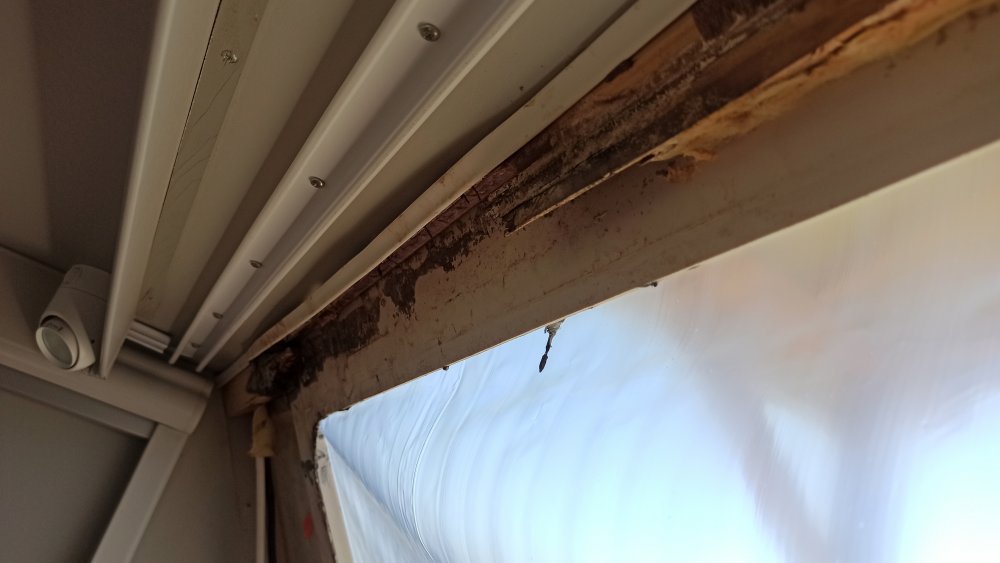

Va salut. Anul trecut am descoperit o infiltratie la panoul din fata. Zona cu problema este sina de sustinere geam fata si 2 crapaturi frumoase in panoul, zona de sus stanga si dreapta a geamului. Am curatat si remasticat cu Sika 710, pe moment a fost a rezolvare buna. Anul acesta se pare ca iarasi patrunde apa in zonele cu problema. Mi-am facut curaj si am desfacut partea din fata a rulotei. Am 3 sipci care necesita schimbare, sunt in stadiu de putrezire. Restul lemnului este ca si nou. Dupa schimbare urmeaza sa armez cu plasa si sa sudez crapaturile aparute incercand sa fie cat mai estetice. Desigur, am si o intrebare: Am fost folosit Sika Lastomer 710 gri si nu a fost foarte estetic. Am gasit acest mastic in culoare alba. A folosit cineva? Isi schimba culoarea in timp? Sau, chiar daca isi schimba, banuiesc ca mai inestetic ca si culoarea gri nu va fii.

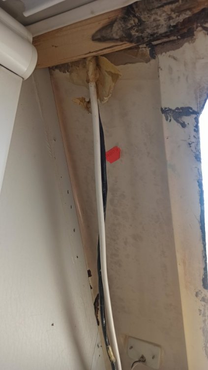

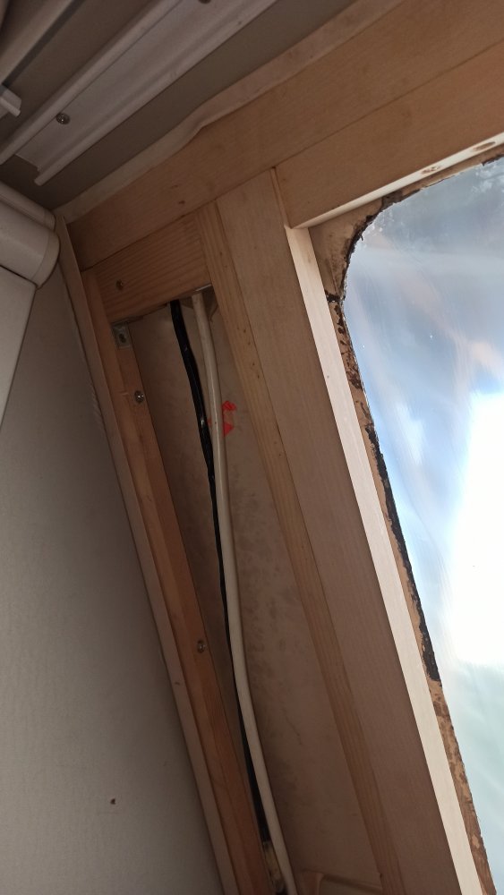

Revin cu cateva poze, nu am facut multe, dar se vede pozele inainte si dupa. Din exterior mai tarziu, momentan este acoperit cu folie. Sipcile am schimbat, urmeaza sa le aliniez si sa le intaresc, sa intaresc si ramele de lemn care sint neafectate. Partea de jos a ramei este schimbata un pic la culoare dar este lemn sanatos, va ramane asa. Sipcile sunt din tei, un lemn esenta moale, usor dar fara noduri.

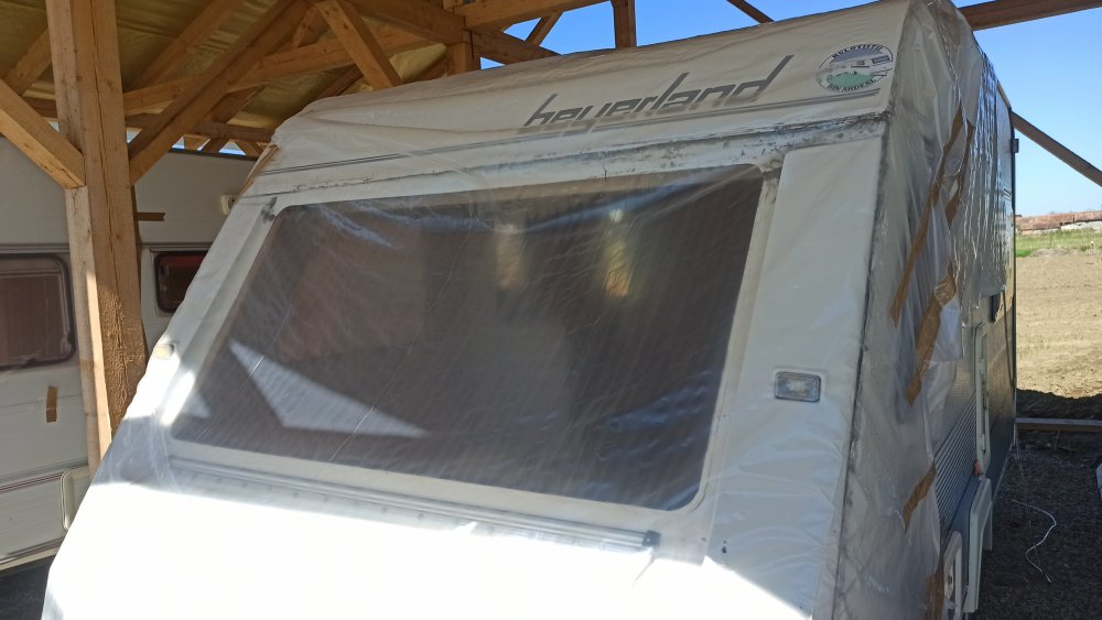

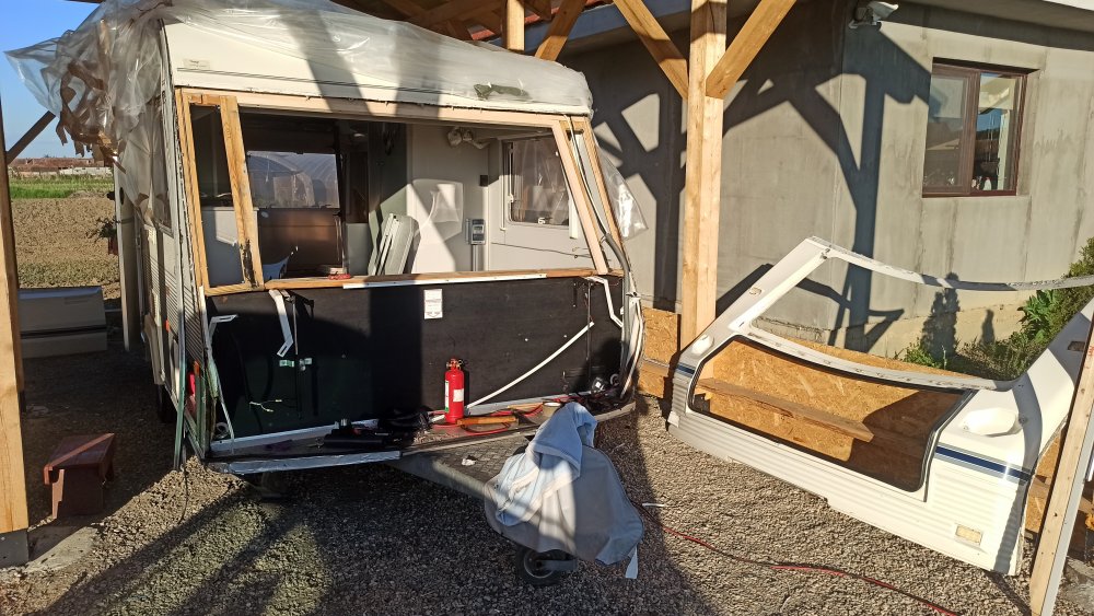

Am demontat panoul fata. Am mai gasit cateva sipci nu chiar sanatoase...le voi schimba in aceasta saptamana. Voi demonta si sinele de jos, care tin fusta la rulota, sunt curios...apa in jos curge. Urmeaza sudura crapaturilor, pe urma, daca tot este demontat complet cred ca voi vopsi tor panoul. A sosit masticul sika 710 alb, sunt curios cum o sa arate la final...dar preconizez ca cateva saptamani nu vom iesi, doar dupamasa am timp ptr renovat si nu in fiecate zi. Interbare ptr cunoscatori: am un letcon de 60w, inverter de 150 w in rulota. Va merge si asa sa sudez sau sa apelez la vecin ptr curent de 220 v? Eu stau la aprox 3 km de rulota, nu este acasa la mine. Multumesc ptr raspuns.

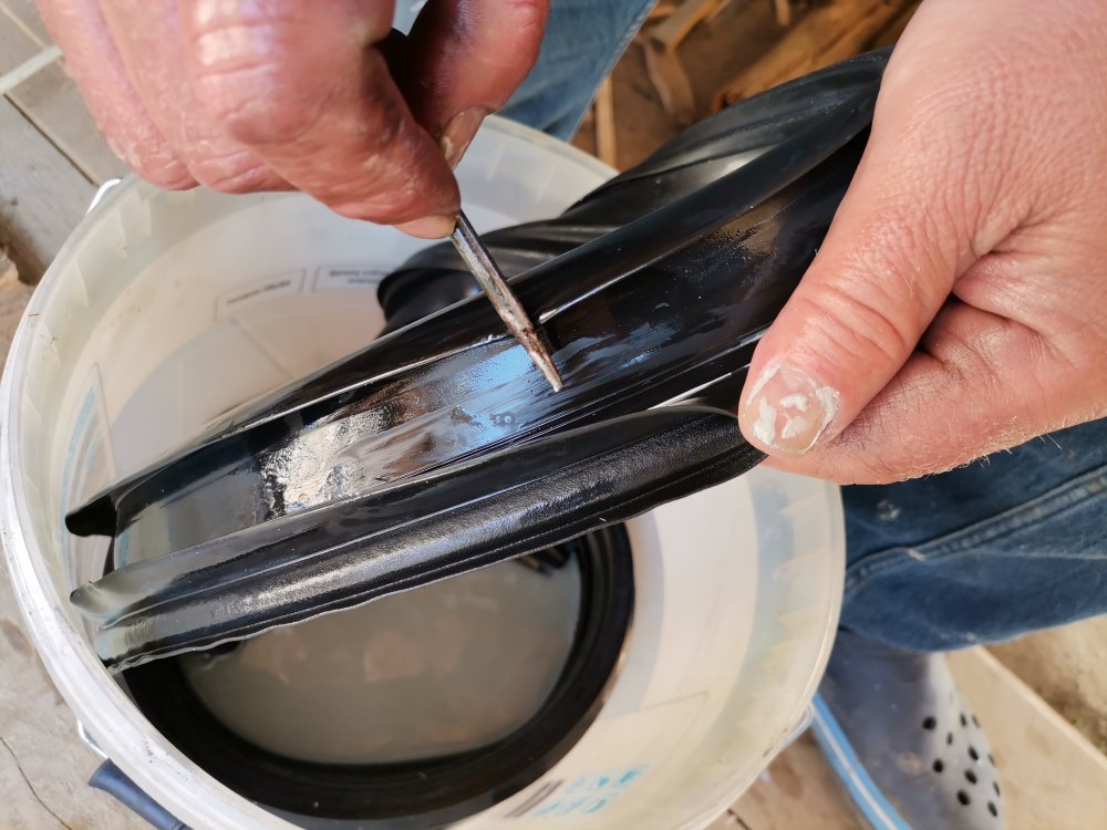

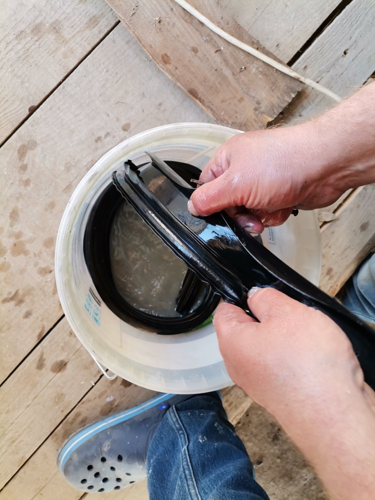

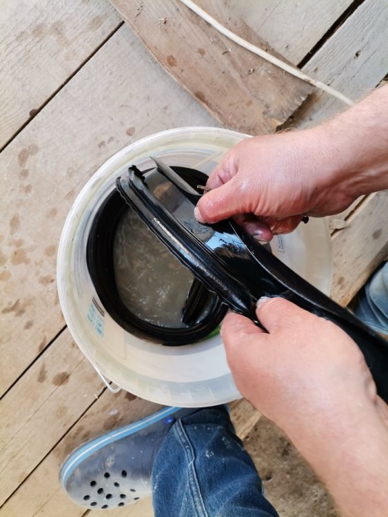

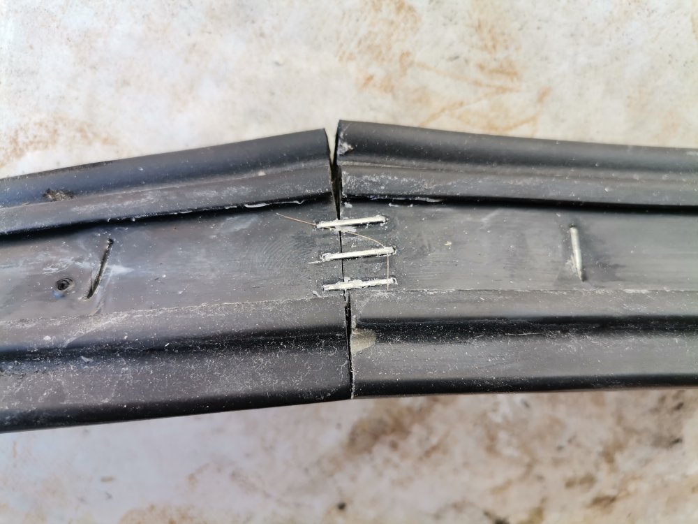

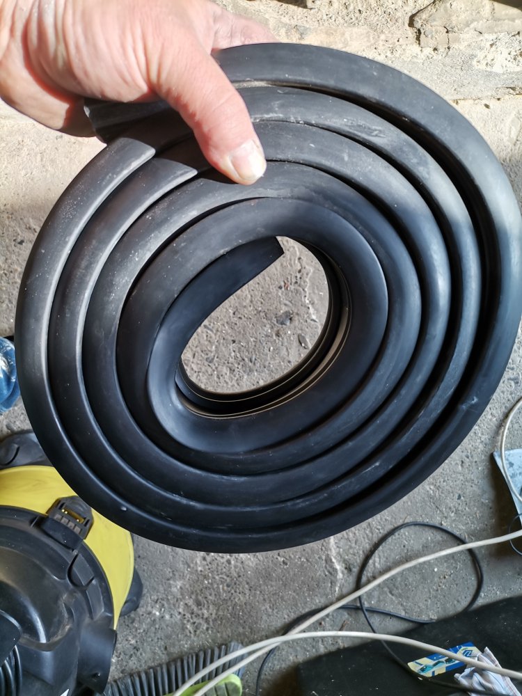

Va salut. Cam nasol curatatul masticului vechi :default_109:. Treaba cu bila nu tine la mine...ori nu fac bine ori depinde de tipul masticului...nu stiu. In fine, poate ajut pe cineva, la mine functioneaza in felul urmator: Dau jos masticul gros cu o spatula din lemn, pana o sa ramana doar un strat subtire de tot, peste acesta pulverizez spray de curatat discuri de frana. Daca are jet prea mare, dau spray pe carpa si asa sterg. Momentan la mine asta a functionat cel mai bine.
G.Janos
:default_big_grin: Este prima rulota pe care o desfac, nici nu am vazut pe cineva sa faca asemenea lucru. Nu imi este strain lucrul cu lemnul, poate si de acesta mi-am facut curaj sa desfac. Ma minunez si acuma, doar cateva capse mici si subtiri fac legatura intre sipci? Peste tot doar capse am gasit. Suruburi doar la sine si cateva cuie mici cu care era prins panoul frontal de rama si in lateral, cred ca doar de pozitionare erau cuiele. Rulota a rezistat din 1997 pana acum, l-au tinut capsele la un loc :default_109:

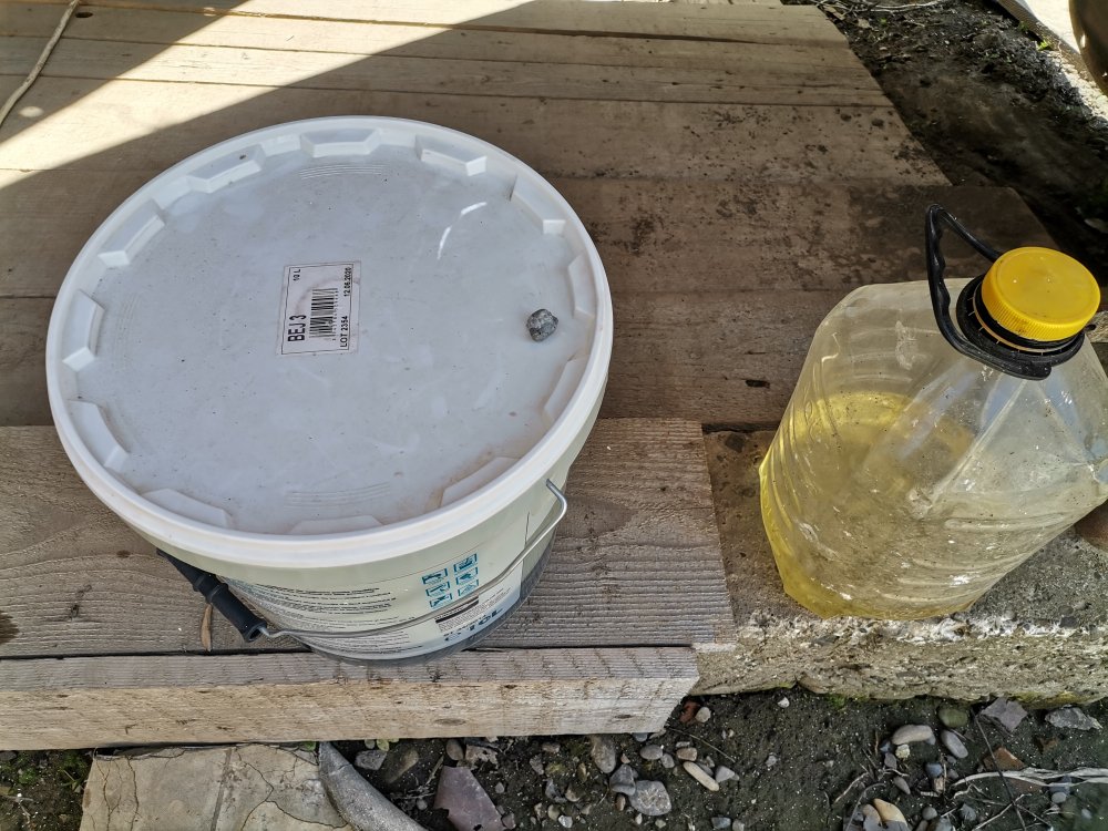

@G.Janos Este foarte, foarte, foarte simplu de curățat masticul.
Durează doar o oră - două.
Trebuie să știi exact ce fel de dizolvant îți trebuie.
Eu am încercat peste 10 feluri de dizolvanți.

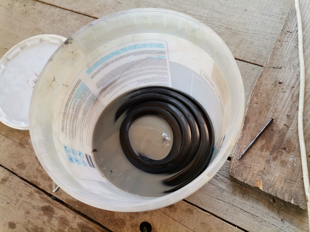

Cel mai bine a mers la mine cu benzină.
Îți cunosc foarte bine sentimentele. Exact aceleași sentimente le-am avut și eu, când nu mergea curățat chederul.
Totul a fost agonie, până am descoperit secretul.
Este bine că ai scris aici și vei primi răspunsuri!!!
Mulți cunosc, puțini vor să dea un sfat sau o idee!!!
Pune chederul la înmuiat în benzină, vreo trei zile (așa am făcut eu, înainte de Paști și nu am putut lucra în sfintele zile de sărbătoare), într-un recipient cu capac ermetic-gen fostă cutie de la var lavabil. După trei zile masticul se va scurge singur de pe cheder. Va trebui doar să ștergi/ speli chederul mereu în benzină, cu hârtie din rolă și apoi să îl lași la aerisit. Dacă rămâne vopsit chederul de la mastic, schimbă benzina.
Nu respira aerosolii de la benzină!!! Ți se va face rău. Pune-ți ochelari de protecție și MASCĂ!
Eu am lucrat afară, am pus și o aerotermă să sufle puternic și să îndepărteze de la mine gazele de la benzină.
NU SPĂLA CHEDERUL CU BENZINĂ ÎN APROPIEREA UNEI SURSE DE FOC/ SCÂNTEI/ FLĂCĂRI!
Ferească Dumnezeu să ia foc benzina! Eu am lucrat chiar la umbră, ca să nu ia foc.
Ultima sugestie, tu vei face cum dorești:

Va multumesc pentru sfaturi @Fejer Antal @Ciprian Mirescu @Florin Smolnicki @Bilti . Sipcile afectate sunt in mare parte schimbata, mai am cateva  dar s-a stricat vremea si nu pot scoate folia de pe rulota sa lucrez la ea. Nu voi lipi panoul fata de nimic, ce am observat la demontat, faptul ca erau cateva cuie...aprox 5 pe tot panoul, cu care banuiesc ca au pozitionat panoul. Intre rama geam si panoul fata am gasit mastic in loc de adeziv. Era din fabrica sau nu...nu stiu. Asa voi proceda si eu la montare + voi incerca sa introduc un pic de mastic intre cheder si panou. Voi vedea vara in caldura daca curge afara sau ramane acolo. Urmeaza lipirea panoului pe interior cu Den Braven Polyset, set de rasina bicomponenta + fibra sticla. Am gasit la Leroy Merlin Tg. Mures. Pe exterior voi efectua sudura in plastic, inclusiv armare cu plasa de otel. Evident...mai am de curatat mastic de la sine, de la imbinari...dar spre fericirea mea am si ajutor la curatat, sunt ajutat de sotie la indepartarea masticului. Se apropie cu pasi repezi concediul de vara :OK:
