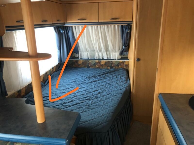

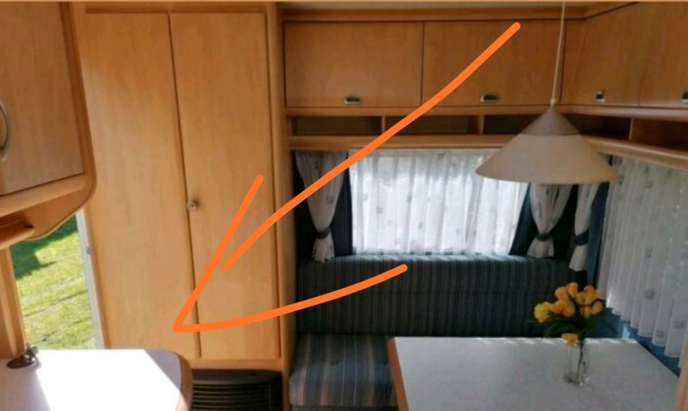

Salutare colegi. Imi cer scuze ca nu am mai intrat pe forum de ceva timp.

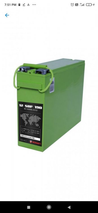

Am un Hobby 440 si am de ales intre a pune bateria in :
- dulapul din spatele rulotei (poza 1)
- sub patul principal( poza 2)
Bateria are 62kg - sorgeti 190 ah(poza 3) .
Locul optim ar fi in spate, dar ar avea loc exact in coltul rulotei.
Imi este teama ca podeaua nu este suficient de puternica fiind  vorba de pozitia cea mai din spate.
Ce parere aveti?
Salutare @Lucian Pop:salutare!:
 Părerea mea personală: să nu pui in spate! Strici echilibrul rulotei, podea ar tine greutatea respectivă dar prea mare ar fi greutatea pe spate.
Costin Lipan
@Lucian Pop conform siteului asta, daca pui greutate atat de mare in spate, pe la 60km/h incepi sa pierzi stabilitatea. Cu cat greutatea este mai departe de punte, cu atat momentul fortei creste.

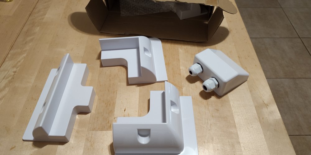

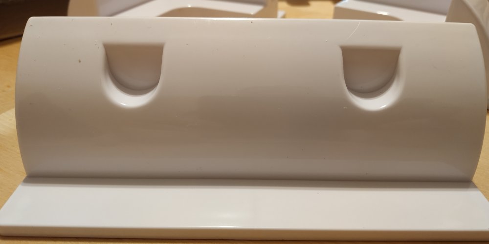

mi-au venit coltarele pentru panou. aveam impresia ca panoul se prinde cu suruburi dar vad ca nu are gauri.  sa folosesc tot lipici? pentru a le lipi de tavanul rulotei e ok Sika Sikaflex - 11 FC+? sau imi recomandati ceva mai bun ce pot gasi la Dedeman, Leroy sau Hornbach?

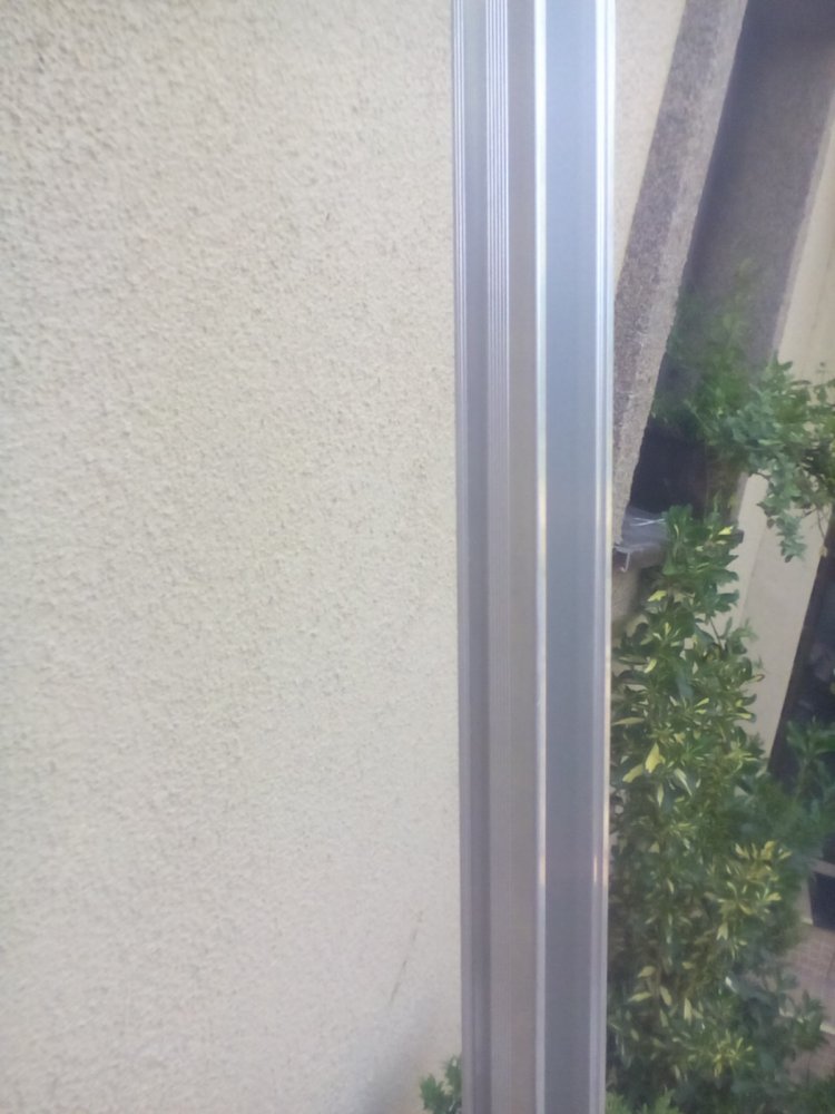

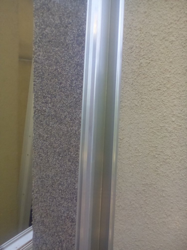

Nechita Alina

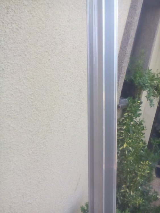

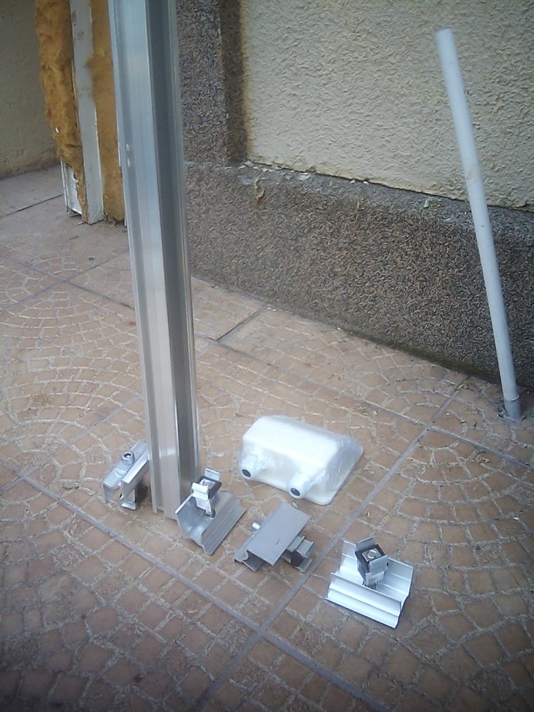

Salutare tuturor si multumiri in avans !
Este cumva vreun membru din Bucuresti care si-a montat panoul solar pe rulota prin metoda initiata de dl Mihnea Stoenescu si adoptata si de dl @Mircea cu mult succces? Cea cu suporti din teava de Al prinsi de sinele laterale ale rulotei ? Daca doreste cineva sa ne arate si noua cum a facut, am da o fuga pana la dansul/dansa... Daca doriti , imi puteti lasa nr de tel in pm .. Sotul meu a cumparat intre timp un profil in U de la EcoSolaris, impreuna cu niste bride de prindere, dar tot va trebui sa cumparam teava de prindere pe sinele rulotei.. Si mai e si locul prin care sa iasa firele pe rulota... nu stim ce sa alegem...Scuze pt fisierul zip, lucrez pe un computer foarte vechi, fara Rar pe el, nu merge bine..
Mesaj_fără_titlu (2).zip
Nechita Alina
Am schimbat calculatorul si pot sa atasez pozele. .......Sper ca poate imi raspunde cineva ... Multumesc in avans !
