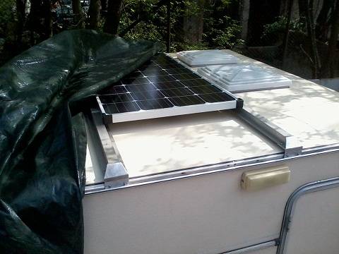

Daca tot mi-am luat panoul solar, l-am si montat pe un soi de portbagaj confectionat in regie proprie din dural si suruburi inox. Nu l-am mai pozitionat inclinat (pentru a nu mai fi conditionat de "busola"biggrin), urmand sa folosesc (pe viitor) un sistem de articulatii ce vor permite inclinarea in 4 directii. Dar cum provizoratul ramane definitiv de obicei... Acum astept controllerul ca sa inchei lucrarea (instalatia mai trebuie completata numai cu coborarea firelor de la panou). Iata:
[Mai am de resigilat (pentru siguranta) trapele, montat numarul si... GATA rulota !]

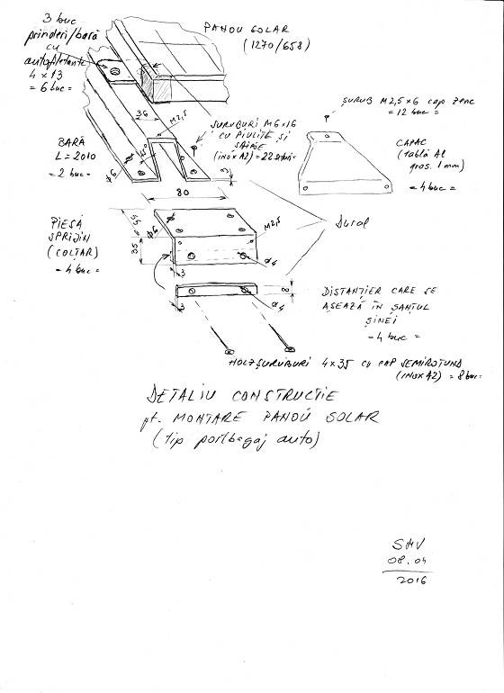

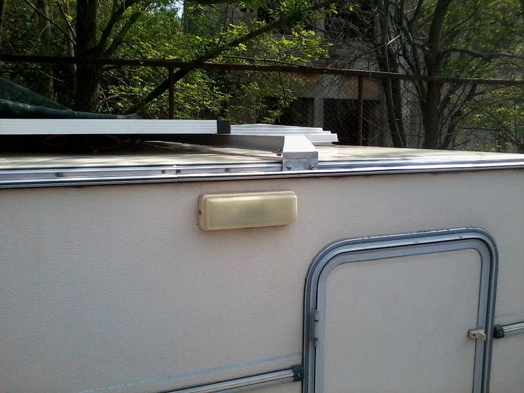

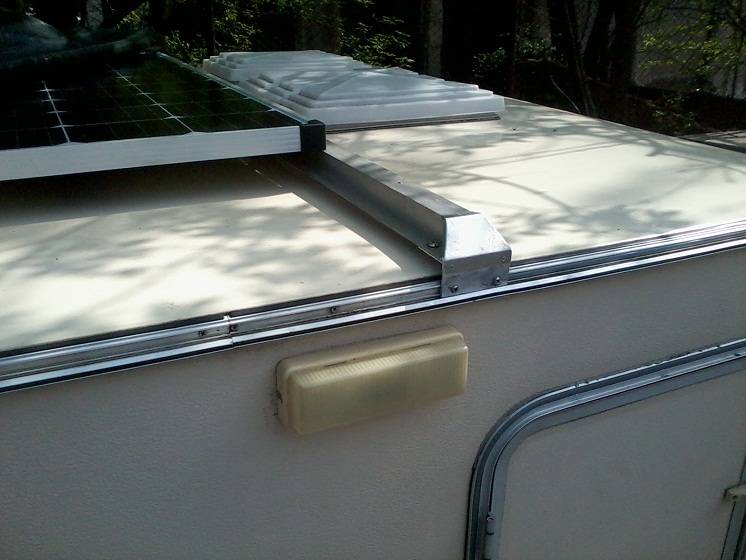

Mihnea, @Mihnea Stoenescu, te rog, daca vrei, mai pune 1, 2, 3, ....poze cu detalii despre
modul de prindere a panoului pe acele bare confectionate de tine!
Imi place acest sistem de prindere, nu mai trebuie "gaurit" acoperisul!
As vrea sa il aplic si eu.
Mihnea Stoenescu
Am confectionat din materiale pe care le-am avut la dispozitie (mare parte de la vecinul si prietenul meu) si care nu m-au costat nimic. Am cumparat mai demult suruburi din inox de la Rocast, dar se gasesc (in sortiment mai sarac) si la supermarket-urile specializate in constructii. Nu am apucat sa fac mai multe poze. Am intocmit in schimb o schita sumara (fara prea multe detalii dimensionale, intrucat ma indoiesc ca profilul omega pe care l-am folosit, este lesne de gasit, deci, probabil, va fi inlocuit cu altceva).  O gaura in plafon tot am facut in cele din urma (m-am codit mult, daca sa o fac in lateral, dar imi luam posibilitatea montarii unui cort sau copertina iar in partea dreapta nu-mi "venea" la instalatie) pentru a cobora cu firele (am folosit o doza prinsa cu o teava din alama filetata 1/2" cu piulite - de la un robinet vechi). Totul a fost bine etansat cu mastic Sikaflex 710).
Modificat de Mihnea Stoenescu
Mihnea, @Mihnea Stoenescu, multumesc!
Ca de obicei foarte amabil, prompt si gata oricand sa te ajute!
Mihnea Stoenescu
Cu placere sunt gata sa dau orice detaliu necesar.
