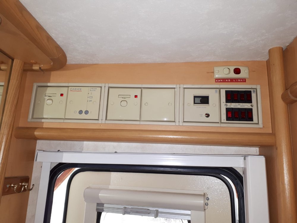

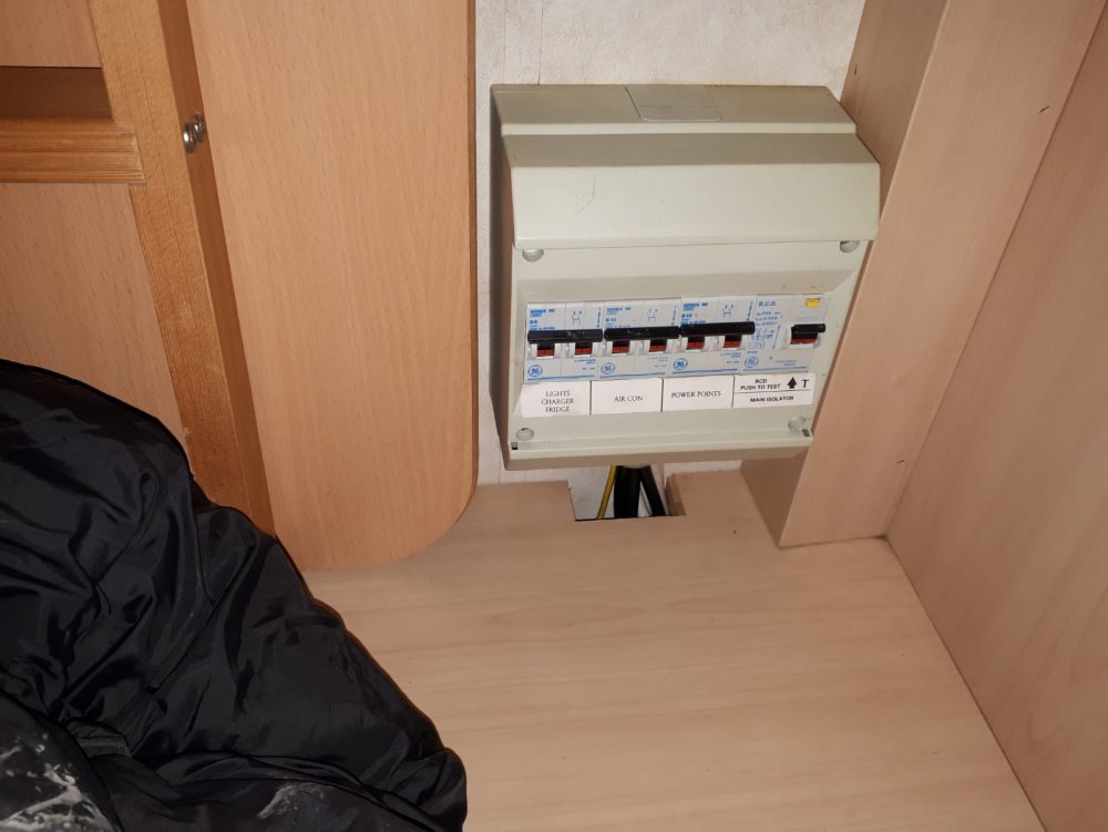

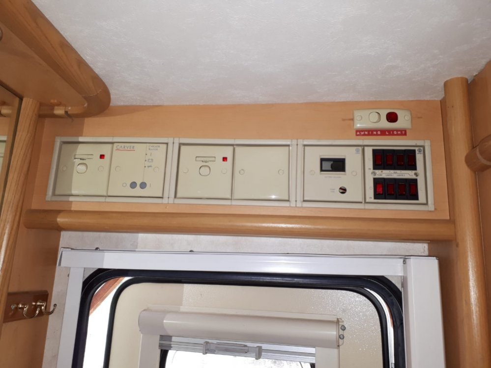

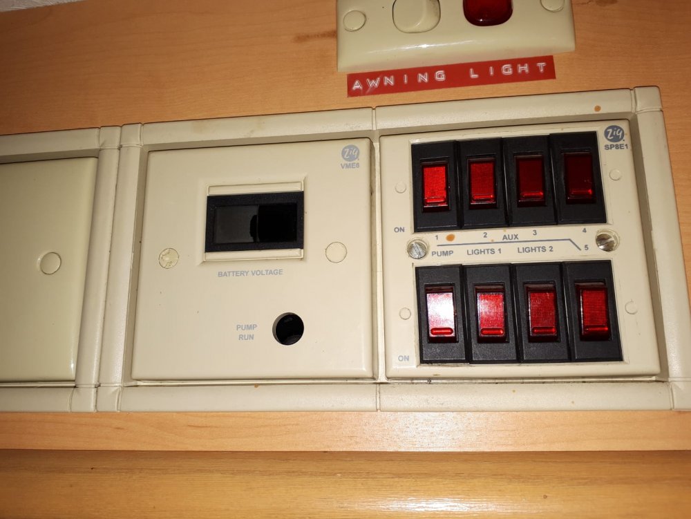

1) Am bulit instalatia de 12V. Nu stiu cum s-a intamplat, a mers perfect cam un an, dar de Sambata nu mai functioneaza casetofonul, nu mai porneste frigiderul (probabil verifica 12V inainte de a trece pe 220V) si nici spot-urile la 12V.
- unde sa ma uit dupa sigurante ? Sus deasupra usii sunt doua chestii cu sigurante, dar am doar ceva valori in Amperi, nu vad si tensiune. La panoul principal din dulap totul e sus.
- rog tineti in calcul ca rulotei ii lipseste redresorul care incarca bateria (oricum bateria o depozitez in alta parte, o folosesc strict "on the fly"), nu stiu cat de important e acest aspect, ca un an n-am avut probleme cu instalatia.
- neoane, aer conditionat, incalzirea merg in schimb ceas.

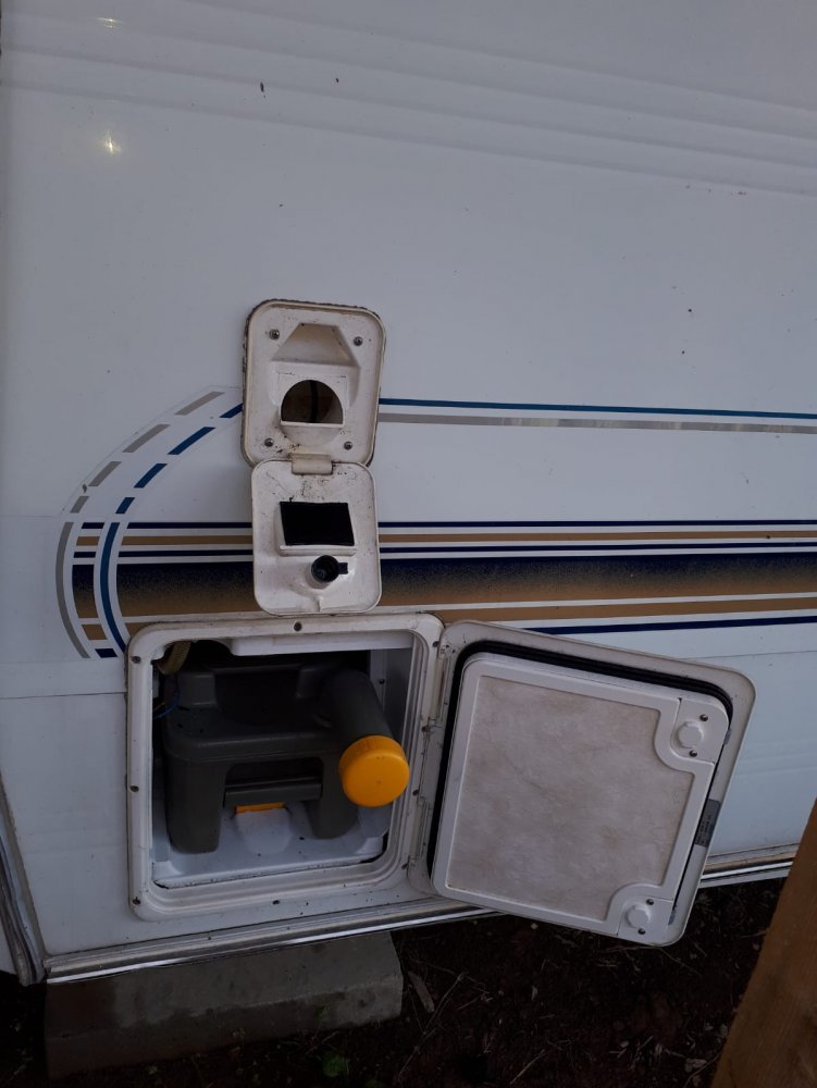

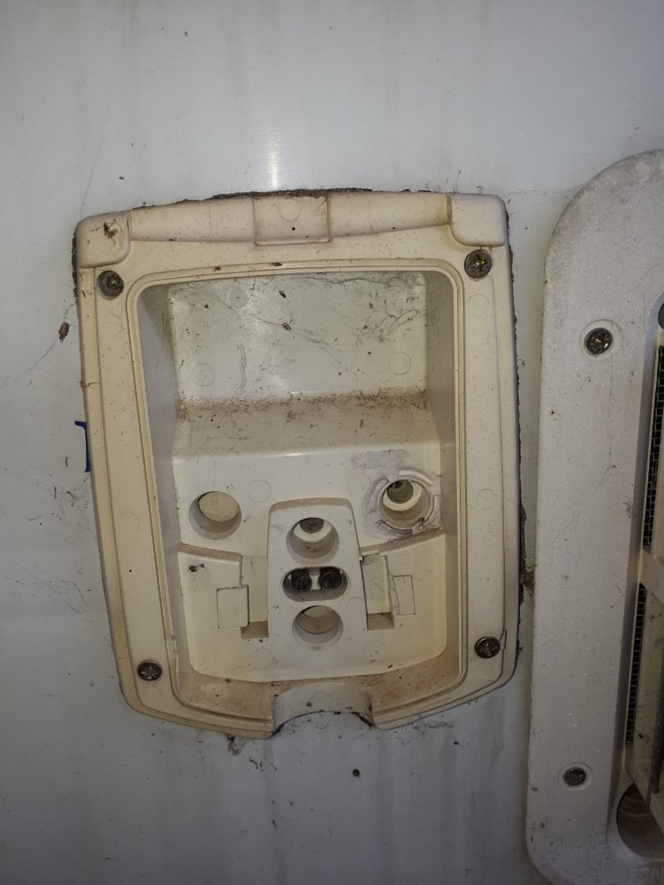

2) Pentru ce foloseste orificiul de admisie de deasupra casetei WC-ului ? Se deschide o clapita si acolo pot turna apa cu un furtun intr-o gaura generoasa, mi s-a zis initial de catre cel de la care am cumparat-o ca "asa se spala WC-ul" dar apa pe care o bag acolo nu curge in WC, ci o cantitate mica se prelinge chiar pe sub el, pe dusumea.
a) unde verific pe unde curge, ma gandesc ca nu e in regula, unde trebuie sa pun silicon, etc. Se poate demonta WC-ul ?
b) indiferent cata apa as pune, repet, nu curge nicaieri, doar daca scot un dopulet mic de pe langa caseta WC-ului (parte integrata in sasiu) pe acolo se scurge afara. Iese doar apa curata, de ce sa zic.
c) acum realizez ca poate sunt eu destept si de fapt apa de acolo se strange in bazinul din care WC-ul isi absoarbe apa pentru tras (marturisesc ca n-am actionat tragerea apei, acum realizez :( ).

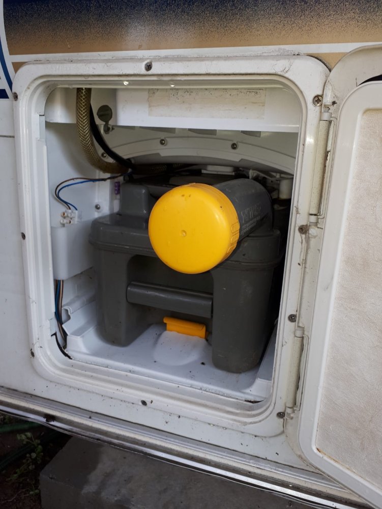

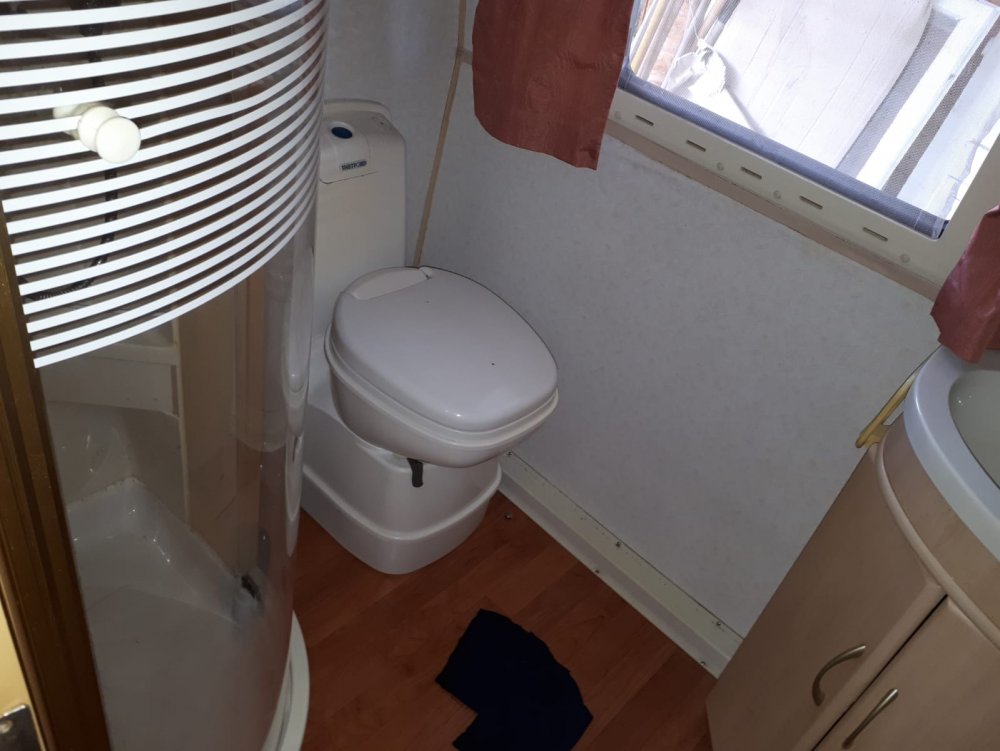

3) Cam ce capacitate are acea caseta care este sub compartimentul WC ? Cam la cate "trageri de apa" trebuie deversata ? Ce se intampla cand uit sa deversez si se umple peste capacitate ?
a) cum se scoate ? (eu am apasat release-ul din spate jos dar ceva nu-i da voie sa iasa. Mi-e frica sa trag mai tare ca sa nu cumva sa raman cu ceva in mana.... sau mai rau, imprastiat pe fatza)
b) ce fel de bio-activatori sau substante necesare sa cumpar si de unde si care sunt proportiile de folosire ?
c) ce electronica este implicata la caseta de acumulare? Vad o pereche de cabluri subtiri si o siguranta de 3A.
d) acel tub cu capac galbel de deasupra casetei faciliteaza cumva functionarea in regim de "fosa septica" ? Adica daca eu acolo conectez o tubulatura catre canalizare, solidul va ramane in caseta si ceea ce este lichid va trece in canal, fiind nevoit sa golesc caseta mult mai rar ?

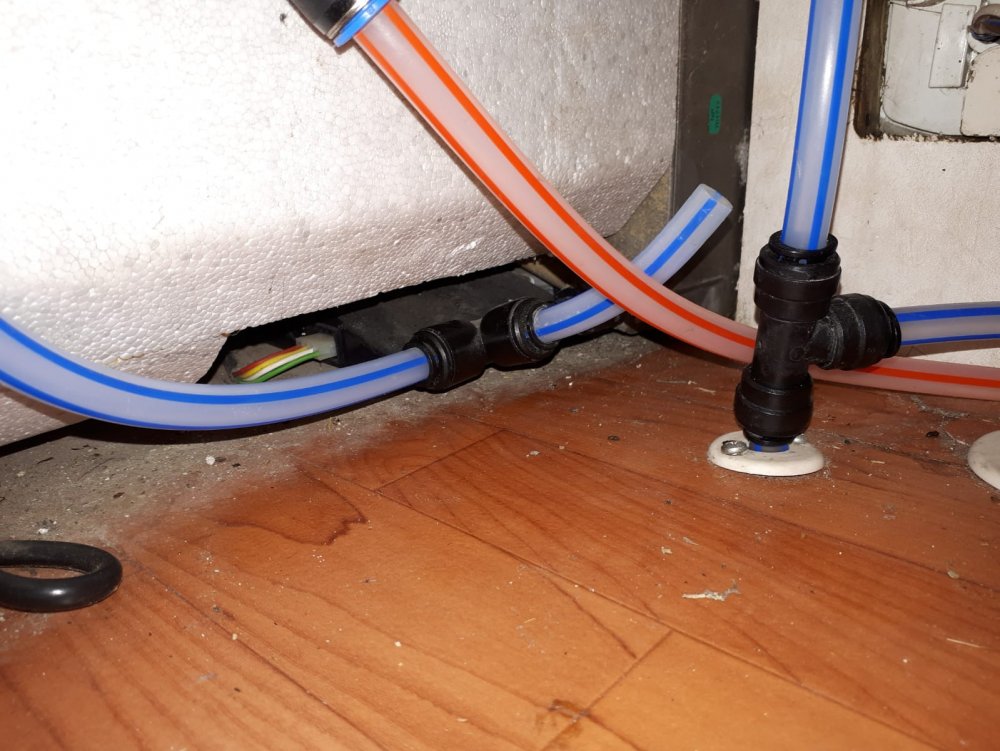

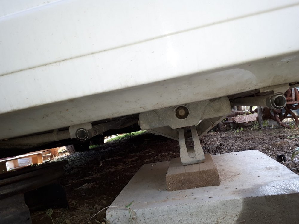

4) In camping daca folosesti chiuvetele si dusul apa curge sub rulota ? La toata lumea ?
Spre marea mea uimire constat ca fiecare utilitate cu apa (cele doua chiuvete si cabina de dush) evacueaza apa pe tevi individuale de aproximativ 1 tzol si nu printr-una singura. Asta mi se pare chiar incredibil.
- in primul rand poate mirosi, vorba aia, sunt laturi;
- apoi pot inunda vecinii, daca se spala cineva prea mult si prea des.
a) inafara de cumpararea unei cadite foarte late si de maxim 30cm inaltime pe care s-o deversez la intervale regulate, exista vreo alta alternativa de a evacua apa reziduala ?
b) merita sa tai prinderile de metal care ataseaza tevile de rulota chiar pe capete ? Ca n-au lasat si ei macar un 2cm inafara pentru a prinde un furtun ceva si a conecta la o oarecare canalizare.

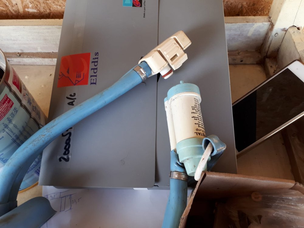

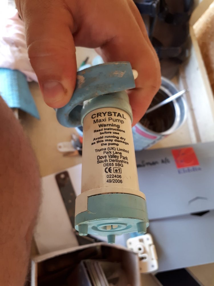

a) dupa ce repar partea de 12V, daca eu conectez pompa din poza la panoul prezentat si o submersez intr-un butoi, ea singura va trage pana cand simte ca s-a umplut instalatia?
b) e necesara vreo aerisire ?
c) pot cumpara un butoi curat normal sau imi trebuie acel waterhog englezesc care vad ca e 100E la SH ?
6) Care sunt pericolele la care se supun incepatorii amatori precum eu cand vor sa initieze circuitul de apa ?
Imi imaginez ca pompa trebuie sa fie bine submersata ca daca iese din apa in timp ce trage se poate arde, dar mai e ceva de tinut minte ? La care sa am grija ?
N-am bulit de fapt nici o instalatie, probabil s-a intamplat ceva de s-a surescitat redresorul de sub canapea, tot ce-a avut nevoie pentru a refunctiona a fost un cold reset (scoasa alimentarea, descarcati condensatorii, pornit iar);
Se pare ca cel putin la rulota mea englezeasca, pe acolo se baga apa pentru alimentarea vasului de WC, nu se "trage din instalatie". Probabil au gandit-o asa pentru camping-urile in care nu exista apa curenta.
Colegului i s-a parut destul de generoasa caseta, judeca dumnealui undeva la vreo 15L, adica un 10L capacitatea rezervorului de WC + 5L necesistatile umane. Oricum suficient de generoasa pentru 2-3 zile nevertheless.
- nu o puteam scoate pentru ca nu blocam operculul WC-ului pe interior (habar n-aveam ca se poate);
- de bio-activatori inca astept sugestii;
- siguranta de 3A serveste pompa care face sa traga apa la WC;
- deocamdata nu sunt semne clare ca am putea folosi cu certitudine caseta in regim de fosa septica, dar oricum golirea ei se face foarte facil prin acel tub.
Se pare ca da.
La fel se pare ca e o alta schema a celor care fabrica rulotele pentru a te pune sa mai cumperi si "butoaie mobile de apa gri".
Cadita e binevenita, avand in vedere ca nu mi se misca din curte agregatul.

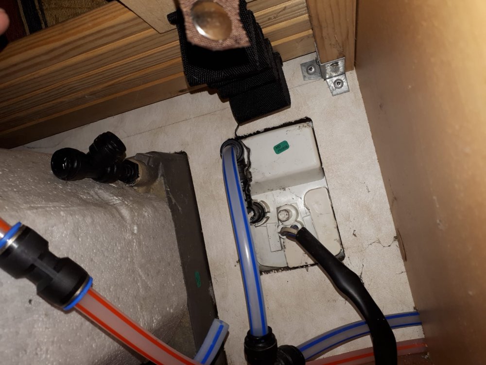

In primul rand afara, pe admisia de apa din poza de mai sus, se monteaza si un oarece filtru al carui continut mi-e necunoscut, care transporta apa din gaura din stanga catre cea din dreapta care o admite in rulota.
Pana aici toate bune si frumoase, pompa functioneaza.

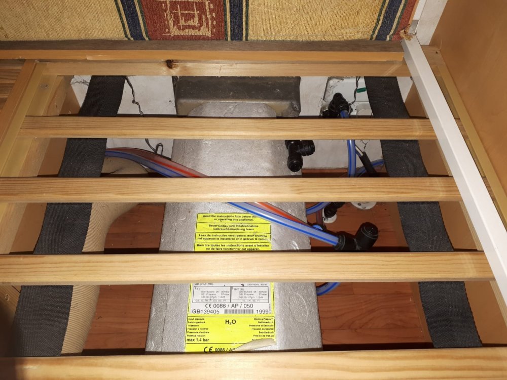

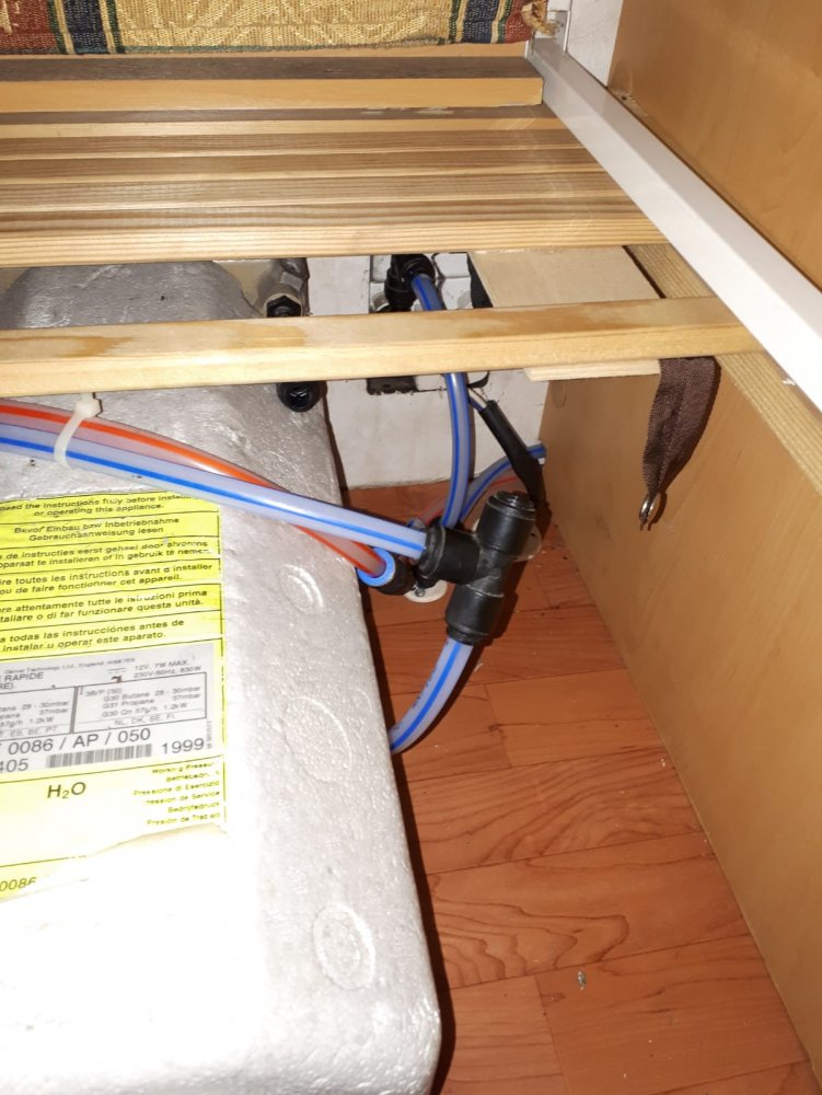

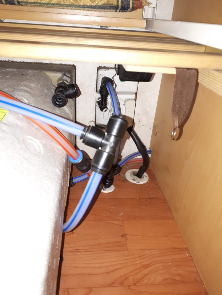

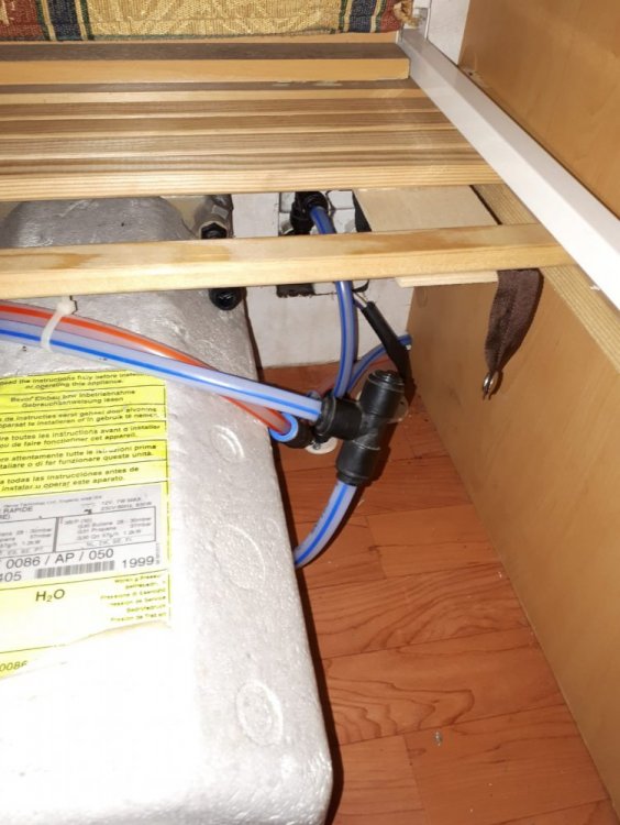

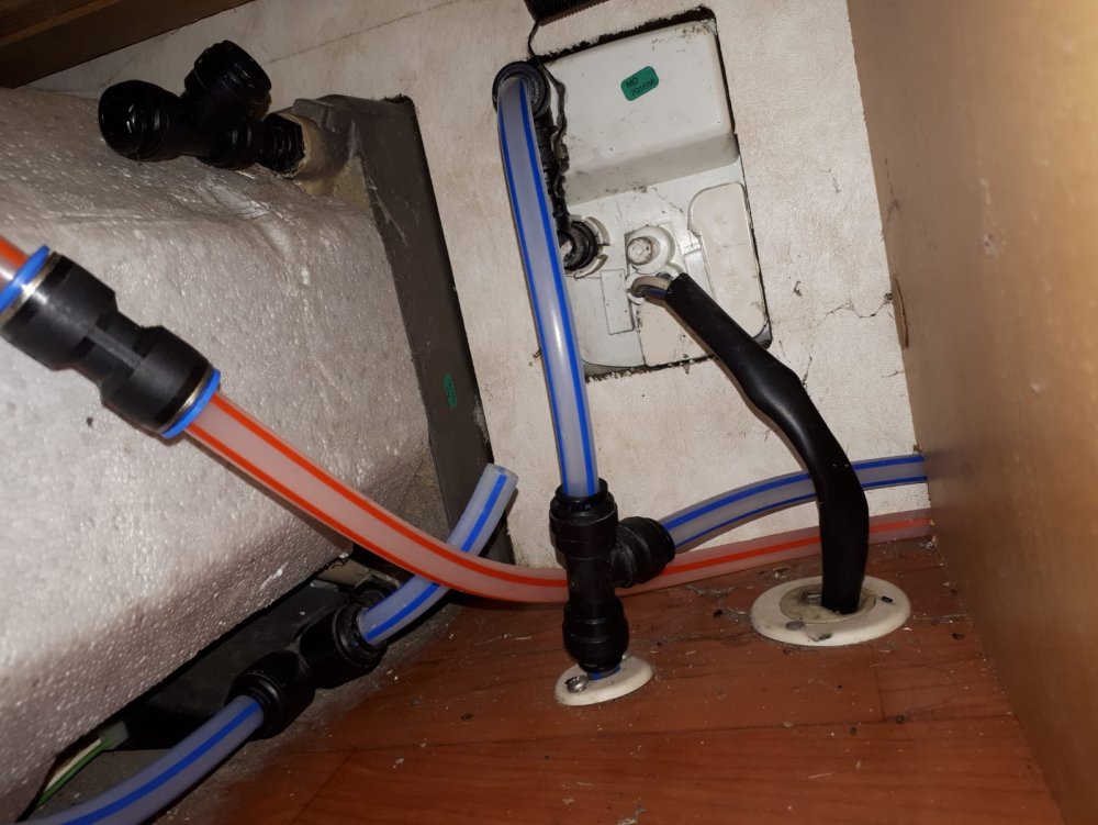

Problema e ca am bolier-ul bypass-at. Din motive complet necunoscute de mine, se pare ca cel care a detinut-o in prealabil nu a dorit sa foloseasca boiler-ul si acum in zilele urmatoare eu va trebui sa aflu daca din cauza ca e stricat (mi-am muscat limba) sau pur si simplu il incurca consumul de curent.
Pozele vorbesc de la sine.
As ruga pe cine mai are modelul Carver Cascade sa elaboreze o schema de conectare ca noi nu prea ne-am prins 100% cum ar trebui sa fie prinse tevile de polipropilena pe acolo.
El saracul daca il pornesc incearca sa dea scanteie la piezo pentru gaz, dar butelia nefiind cuplata se opreste si da eroare.
Apoi, probabil nesimtind apa inauntru, dupa cum e si normal dpdv electronic pentru a nu arde rezistenta, nu trece pe 220V.
Ne-am lamurit ca admisia e pe dedesubt prin T-ul de acolo care are una din tevi in aer, iar evacuarea pe deasupra, din care se pare ca nu iese nimic.
Chiar o sa-ncerc sa-mi fac timp sa-l probez.
Waterhog dedicat nu e obligatoriu, pompa trage ok din orice recipient.
Aia cu pompa obligatoriu submersata e obligatorie.
Singura lipsa de etanseitate astept sa vad daca se mai manifesta sub WC, legata de vasul de apa.
In rest ne-am stropit noi un pic pe-afara pana ne-am dat seama de treaba cu filtrul, dar ma declar multumit despre cum a decurs prima etapa.
Atasez in continuare poze cu instalatia boiler-ului si astept sfaturi.
